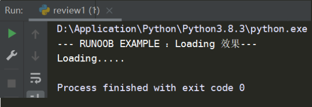

### 使用flush参数生成一个Loading的效果
import time
print('--- RUNOOB EXAMPLE :Loading 效果---')
print('Loading', end='')
for i in range(3):
    print('.', end='', flush=True)
    time.sleep(0.5)
print()
