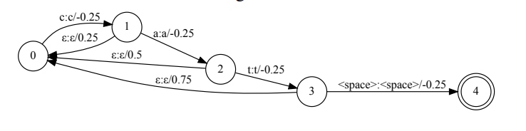

当我们选择对grapheme进行偏移,一个担心是我们可能会有大量的不必要的词语,与语境FST匹配上,从而淹没这个beam。
举例来看,如上图所示,如果我们想偏移这个单词“cat”,那么语境FST构建的目标就是去偏移“c”“a”和“t”这三个字母。当我们想要往“c”这个字母去偏移时,我们可能不仅会把“cat”加入到beam中,也有可能会把“car”这种无关的单词加入到beam中。但是如果我们是在wordpiece层面进行偏移,相关的subword有较少的匹配,因此,更多相关的单词能被加入beam中。还是以“cat”这个例子举例,如果我们按照wordpiece来偏移,那么“car”这个词就不会进入beam中。因此,在本文中,我们使用了一个4096大小的wordpiece词汇表。

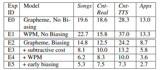

图2: Shallow Fusion的结果
上图是Shallow Fusion的一些结果,E0和E1是grapheme和wordpieces的结果,这些模型是没有进行偏移的。E2是grapheme带偏移的结果,但是不带任何本文中的提升策略。E3是用了一个减法代价(subtractive cost)去防止在beam中保留糟糕的候选词,这个操作在几乎所有的测试集上都带来了提升。再从grapheme层面的偏移转换到wordpiece上的偏移,即我们在更长的单元上进行偏移,有助于在beam内保持相关的候选词,并提高模型的性能。最后,我们的E5模型在beam search剪枝前,就应用偏移FST,我们称之为early biasing,这样有助于确保好的候选词能更早的保留在beam里,并带来了额外的性能提升。总之,我们最好的shallow fusion模型是在wordpiece层面进行偏移,并带有subtractive cost和early biasing。

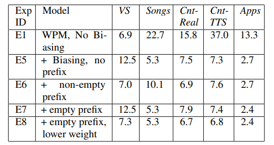

        由于语境偏置的可能存在于句子中,我们也需要保证当语境偏移不存在时,模型的效果不会下降,即不会损害那些不带有偏置词的语音的识别。为了测试这一点,我们在VS test数据集上进行了实验,我们随机从Cnt-TTS测试集中选择了200个偏置短语,去构建一个偏置FST。下图展示了实验的结果:
从这个表中可以看到,E1是我们的baseline模型,当添加偏移后,E5模型在VS上出现了很多程度上的效果下降。为了解决这个问题,传统的模型在偏移FST中包含了前缀词。如果我们只在看到任何非空前缀词后,才应用偏移(E6),我们可以观察到VS数据集上相较E5出现了结果提升,但是在其他有偏移词的测试集上,出现了结果下降。进一步,当我们允许其中一条前缀可以为空时(主要想解决有偏移词的场景),但是我们仅仅获得了与E5类似的结果。为了解决这个问题,我们对于语境短语用了较小的权重如果前面是一个空的前缀词(即没有前缀词)。利用这个方法,我们观察到E8相较于E1模型,在VS上取得了很小程度的效果下降,但是在有偏移短语的测试集上,能够保持有效果提升。

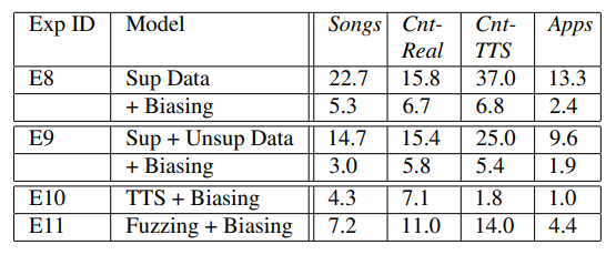

        在分析完了上述内容后,我们进一步探索下,当模型能感知到更多的专有名词时,我们是否能进一步提升偏移的能力。我们的基线模型是E8,这个模型是在3500万的有监督数据集上训练得到的。结合我们上面的无监督数据和生成的数据,我们做了下面的实验:
        E9的实验结果展示,当有无监督的数据一起训练时,在各个数据集上,都有效果提升。当有生成的数据一起训练时(E10),相比于E9在TTS测试集上有更大的效果提升,但是在真实场景数据集Cnt-Real上出现了较大程度的下滑(7.1 vs 5.8),这表明在TTS偏移测试集上的提升,主要来源于训练集和测试集间匹配的音频环境,而不是学到了更丰富的专有名词的词汇表。
