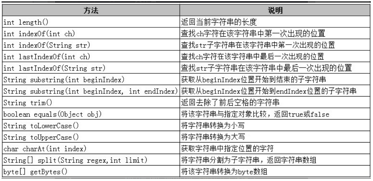

1. String 类常用的方法

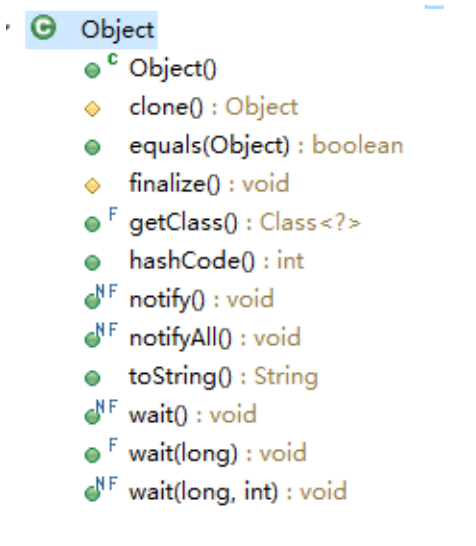

Object类有11个成员方法,加上一个构造方法。下面分别简介一下这些方法。
(1)public final native Class<?> getClass()//native方法,用于返回当前运行时对象的Class对象,使用了final关键字修饰,故不允许子类重写。
(2)public native int hashCode()//native方法,用于返回对象的哈希码,主要使用在哈希表中,比如 JDK中的HashMap。
(3)public boolean equals(Object obj)//用于比较2个对象的内存地址是否相等,String类对该方法进行了重写,用户比较字符串的值是否相等。
(4)protected native Object clone() throws CloneNotSupportedException//naitive方法,用于创建并返回当前对象的一份拷贝。一般情况下,对于任何对象x,表达式x.clone()!=x为true, x.clone().getClass()==x.getClass()为true。Object本身没有实现Cloneable接口,所以不重写clone方法<br>并且进行调用的话会发生CloneNotSupportedException异常。
(5)public String toString(//返回类的名字@实例的哈希码的16进制的字符串。建议Object所有的子类都重写这个方法。
(6)public final native void notify()//native方法,并且不能重写。唤醒一个在此对象监视器上等待的线程(监视器相当于就是锁的概念)。如果有多个线程在等待只会任意唤醒一个。
(7)public final native void notifyAll()//native方法,并且不能重写。跟notify一样,唯一的区别就是会唤醒在此对象监视器上等待的所有线程,而不是一个线程。
(8)public final native void wait(long timeout) throws InterruptedException//native方法,并且不能重写。暂停线程的执行。注意: sleep方法没有释放锁,而wait方法释放了锁。timeout是等待时间。
(9)public final void wait(long timeout,int nanos) throws InterruptedException/l多了nanos 参数,这个参数表示额外时间(以毫微秒为单位,范围是0-999999)。所以超时的时间还需要加上nanos毫秒。
(10)public final void wait()throws InterruptedException//跟之前的2个wait方法一样,只不过该方法一直等待,没有超时时间这个概念
(11)protected void finalize() throws Throwable { //实例被垃圾回收器回收的时候触发的操作

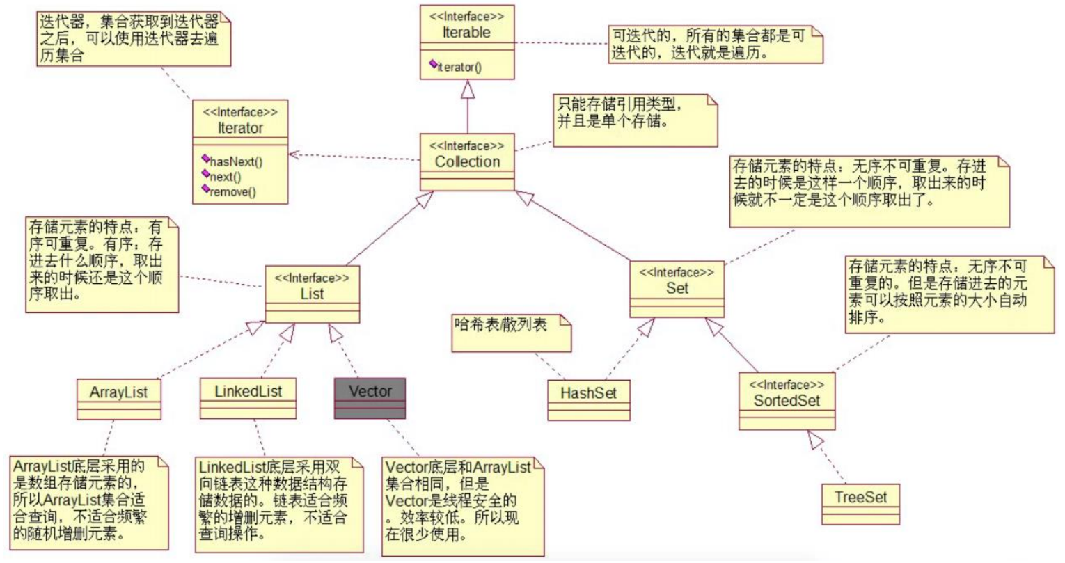

(1)ArrayList和 LinkList的区别
       ArrayList(数组结构)︰
             优点: get和set调用花费常数时间,也就是查询的速度快;
             缺点∶新项的插入和现有项的删除代价昂贵,也就是添加删除的速度慢
       LinkedList(链表结构)︰
             优点:新项的插入和和现有项的删除开销很小,即添加和删除的速度快
             缺点:对get和set的调用花费昂贵,不适合做查询
面试中经常问到一些深入的东西,比如︰
  1.是否保证线程安全:ArrayList和 LinkedList 都是不同步的,也就是不保证线程安全;
  2.   底层数据结构:Arraylist底层使用的是Object 数组; LinkedList底层使用的是双向循环链表数据结构;
  3.   插入和删除是否受元素位置的影响:
①. ArrayList 采用数组存储.所以插入和删除元素的时间复杂度受元素位置的影响。比如:执行add(E e)方法的时候, ArrayList 会默认在将指定的元素追加到此列表的末尾,这种情况时间复杂度就是O(1)。但是如果要在指定位置i插入和删除元素的话(add(int index,E element))时间复杂度就为O(n-i)。因为在进行上述操作的时候集合中第 i 和第 i 个元素之后的(n-i)个元素都要执行向后位/向前移一位的操作。
.LinkedList采用链表存储,所以插入,删除元素时间复杂度不受元素位置的影响,都是近似 O(1)而数组为近似 O(n)。
4.是否支持快速随机访问:LinkedList 不支持高效的随机元素访问,而ArrayList实现了RandmoAccess接口,所以有随机访问功能。快速随机访问就是通过元素的序号快速获取元素对象(对应于get(int index)方法)。
5.内存空间占用:ArrayList 的空间浪费主要体现在在list列表的结尾会预留一定的容量空间,而LinkedList的空间花费则体现在它的每一个元素都需要消耗比 ArrayList 更多的空间(因为要存放直接后继和直接前驱以及数据)。

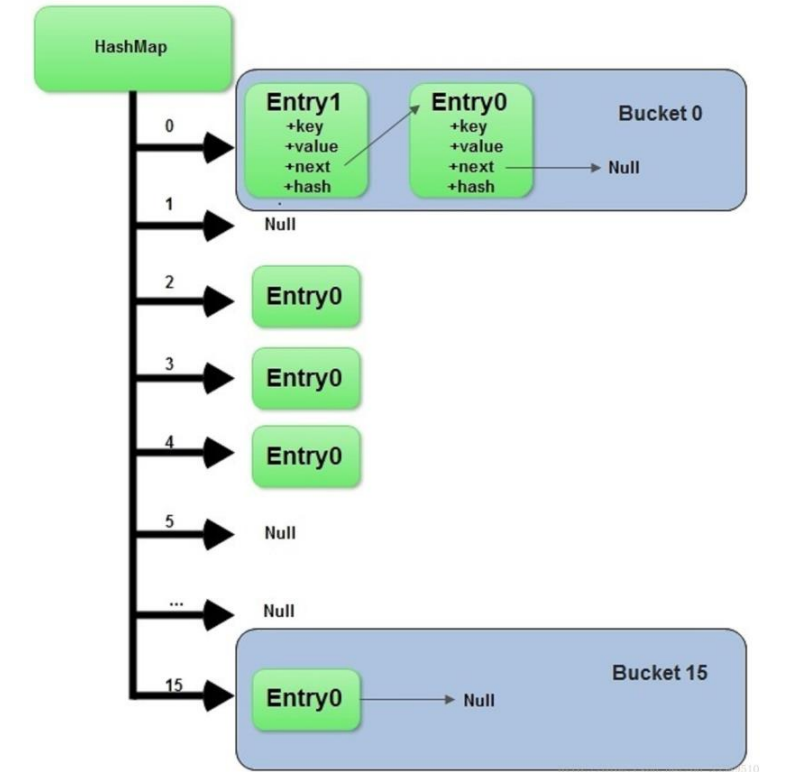

(2)HashMap底层原理

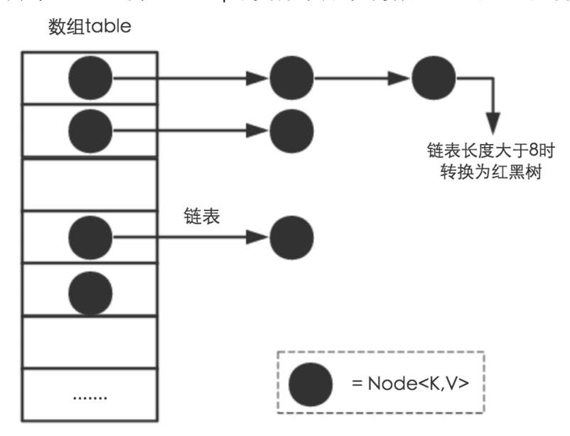

HashMap实际上是一个"链表散列"的数据结构,即数组和链表的结合体。这是 jdk8之前的实现方式,但是在JDK8后对 HashMap进行了底层优化,改为了由数组+链表+红黑树实现,主要的目的是提高查找效率。
HashMap的主结构类似于一个数组,添加值时通过key确定储存位置.
每个位置是一个Entry的数据结构,该结构可组成链表.当发生冲突时,相同hash值的键值对会组成链表.这种数组+链表的组合形式大部分情况下都能有不错的性能效果,Java6、7就是这样设计的.
然而,在极端情况下,一组(比如经过精心设计的)键值对都发生了冲突,这时的哈希结构就会退化成一个链表,使HashMap 性能急剧下降.
所以在Java8中,HashMap的结构实现变为数组+链表+红黑树
可以看出,HashMap底层就是一个数组结构。
数组中的每一项又是一个链表.当新建一个HashMap时,就会初始化一个数组.
简单地说,HashMap 在底层将key-value 当成一个整体进行处理,这个整体就是一个Entry对象。HsahMap底层采用一个Entry[] 数组来保存所有的 key-value 对,当需要存储一个 Entry 对象时,会根据hash 算法来决定其在数组的存储位置,在根据equals 方法决定其在该数组位置上的链表中的存储位置;当需要取出一个Entry 时,也会根据hash算法找到其在数组中的存储位置,再根据equals 方法从该位置上的链表中取出该 Entry。

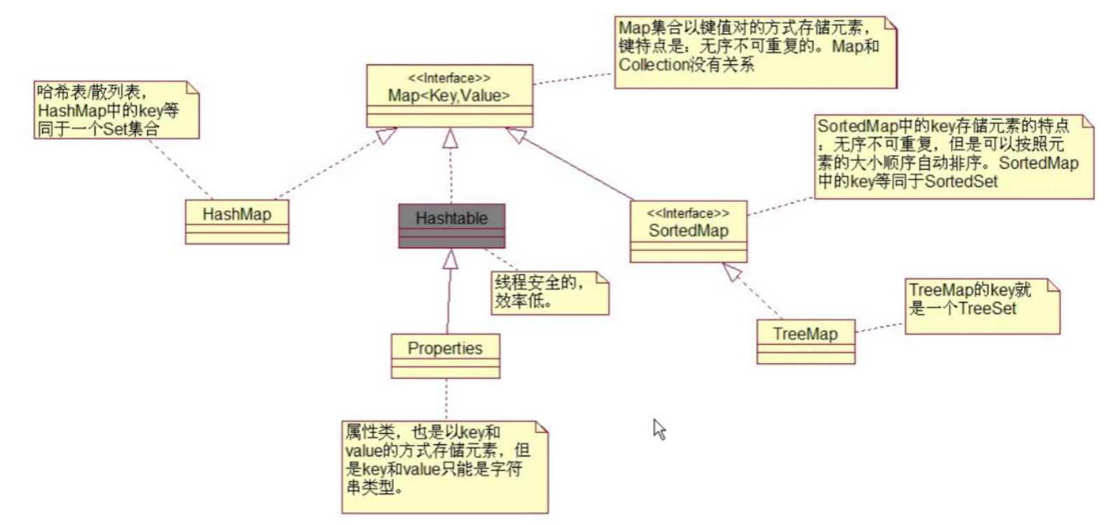

(7)HashMap和 Hashtable的区别?
1.hashMap去掉了HashTable 的contains方法,但是加上了containsValue ()和containsKey ()方法。
2.hashTable同步的,而 HashMap是非同步的,效率上逼hashTable 要高。
3.hashMap 允许空键值,而hashTable 不允许。一般用hashmap 代替 hashtable
注意:
TreeMap︰非线程安全基于红黑树实现。TreeMap没有调优选项,因为该树总处于平衡状态。
Treemap:适用于按自然顺序或自定义顺序遍历键(key)。
(8)List、Map、Set三个接口,存取元素时,各有什么特点?
List以特定次序来持有元素,可有重复元素;
Set无法拥有重复元素,内部排序(无序);Map 保存key-value 值, value 可多值。
Hashmap 可以存重复键,重复值吗?不能存重复键

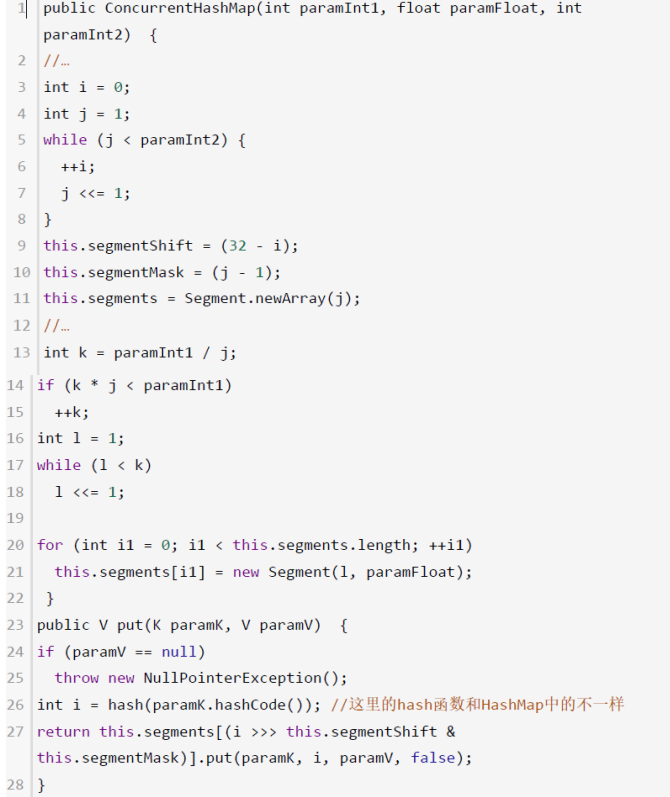

(14)ConcurrentHashMap 的工作原理及代码实现
HashTable里使用的是synchronized关键字,这其实是对对象加锁,锁住的都是对象整体,当Hashtable的大小增加到一定的时候,性能会急剧下降,因为迭代时需要被锁定很长的时间。ConcurrentHashMap算是对上述问题的优化,其构造函数如下,默认传入的是16,0.75,16。
ConcurrentHashMap引入了分割(Segment),上 面代码中的最后一行其实就可以理解为把一个大的Map拆分成N个小的HashTable,在put方法中,会根据hash(paramK.hashCode()来决定具体存放进哪个Segment,如果查看Segment的put操作,我们会发现内部使用的同步机制是基于lock操作的,这样就可以对Map的一部分(Segment) 进行上锁,这样影响的只是将要放入同一个Segment的元素的put操作,保证同步的时候,锁住的不是整个Map (HashTable 就是这么做的),相对于HashTable提高了多线程环境下的性能,因此HashTable已经被淘汰了。
