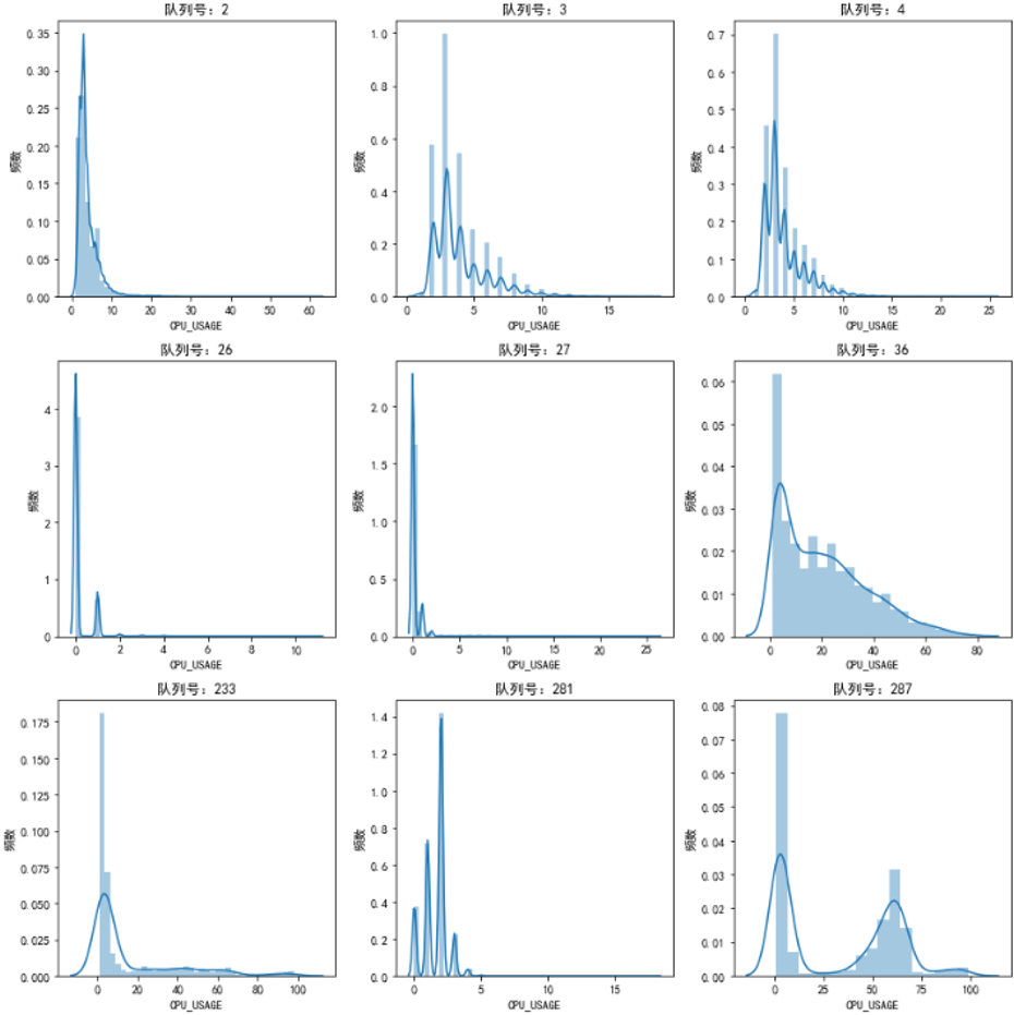

下图展示了不同队列下的CPU使用率分布情况,可以发现,不同队列下的数据分布存在较大差别,因此队列号对于预测CPU使用率也是一个非常强力的特征。

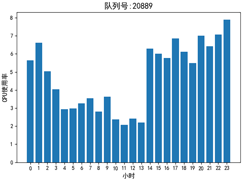

下图展示了某队列号下CPU使用率随小时的变化趋势,可以发现下午至凌晨3点使用率均较高,因此小时和分钟也是一个非常强力的特征。需要注意的是,赛题方对时间戳的年月日进行了脱敏,因此仅能使用小时和分钟两个特征。

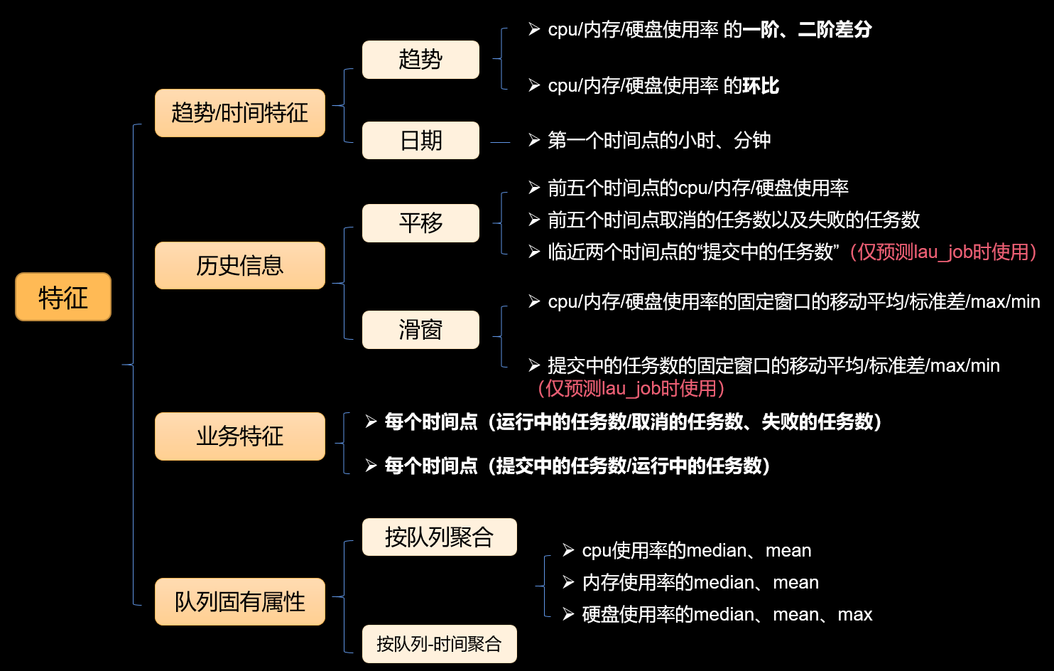

特征工程
必不可少的部分,特征为王
  • 滑动特征:对CPU使用率等特征使用pandas.shift函数构建其平滑特征。
  • 差分特征:在平滑特征的基础上构造各阶差分特征。
  • 基于滑窗的统计特征:在平滑特征的基础上开一个窗口,然后滑动,每次取窗口内特征的均值、方差、最大值等统计特征。
  • 聚合统计特征:例如历史数据中不同小时下CPU使用率的均值和方差等特征。
  • 伪穿越特征:穿越特征一般是不被允许的。那么对于时序问题,可以构建伪穿越特征,其实也就是聚合统计特征。例如,待预测的时间点是上午9点,可以根据历史数据构造上午10点的均值等统计特征,并且衍生出差值比值等特征。

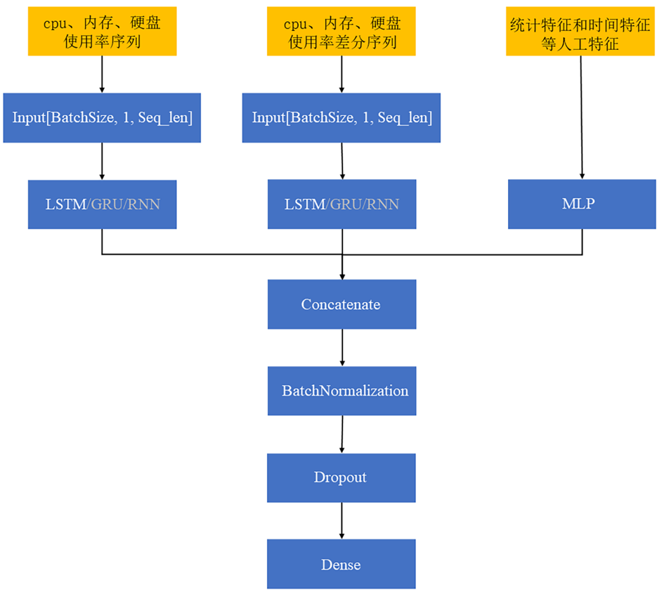

  • lstm:CPU使用率是0-100的整数,连续五个时间点的数据如"10-21-41-31-34"可以看做是nlp中的字符索引,因此可以直接用于索引embedding lookup table中的字向量,那么建模就很自然的过度到了lstm。
下图展示了本文所用的lstm架构,效果并不是十分理想,线上大约在第十左右。在赛后和队友分析讨论之后,认为我们的框架存在几个问题。首先是将每个CPU使用率当做字向量,那么lstm中的input_dim为1,效果肯定不好。其次是我们的框架很简单,并没有引入卷积或者注意力机制等。

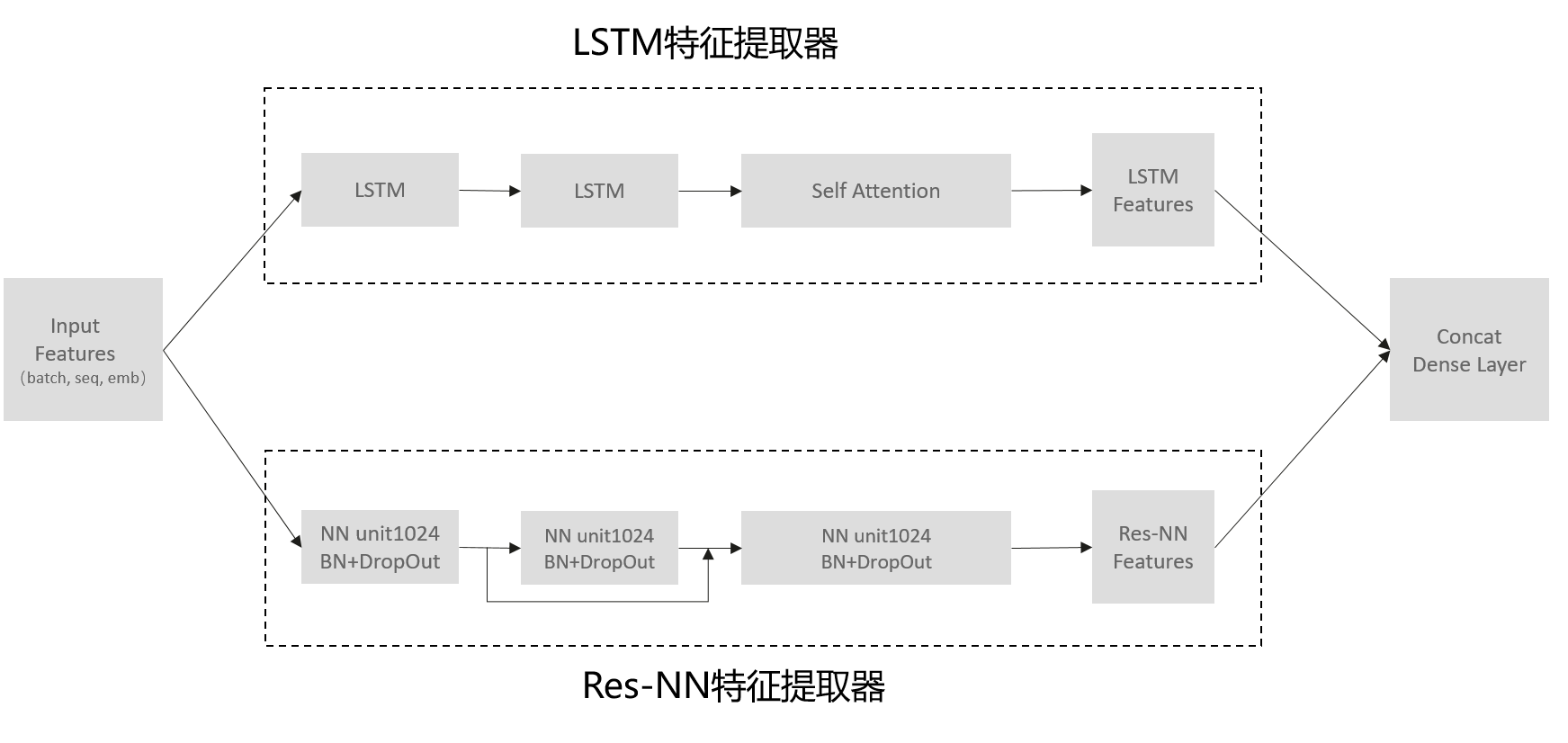

下面给出二等奖中另一支队伍的lstm框架,该框架包括两部分:
(1)LSTM提取CPU使用率、硬盘使用率的时序信息,引入注意力机制
(2)全连接提取其他手工特征的信息,进行高阶交叉,并且设置跨层连接,构成“不同尺度的集成模型”。

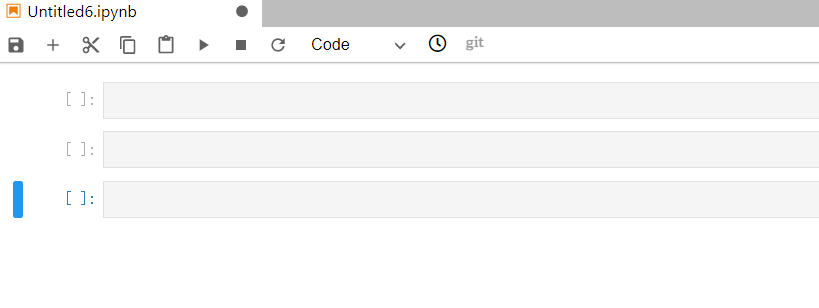

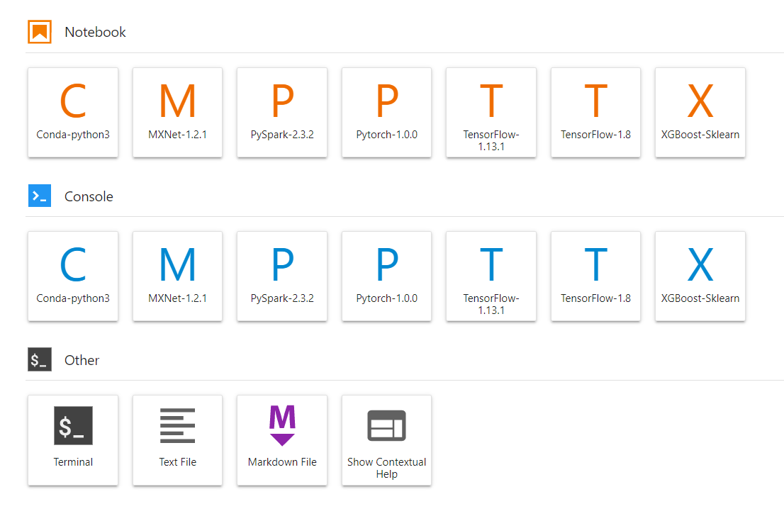

(1)虽然是在云端训练,但是ModelArts提供了jupyter lab/notebook,就像平时在本地PC上上传数据到notebook中然后写代码一样,完全感知不到训练流程的变化。lab中集成了不同的引擎,常规的如pytorch, tf, xgboost这些都有。

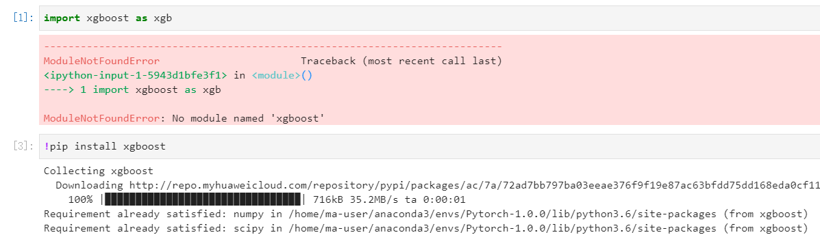

(2)安装依赖包很方便,直接在cell中’!pip install xxx’就可以,原生的notebook中好像没有这个功能。比如我新建的notebook是pytorch引擎,但又需要xgboost,那么就可直接安装,见下图。
