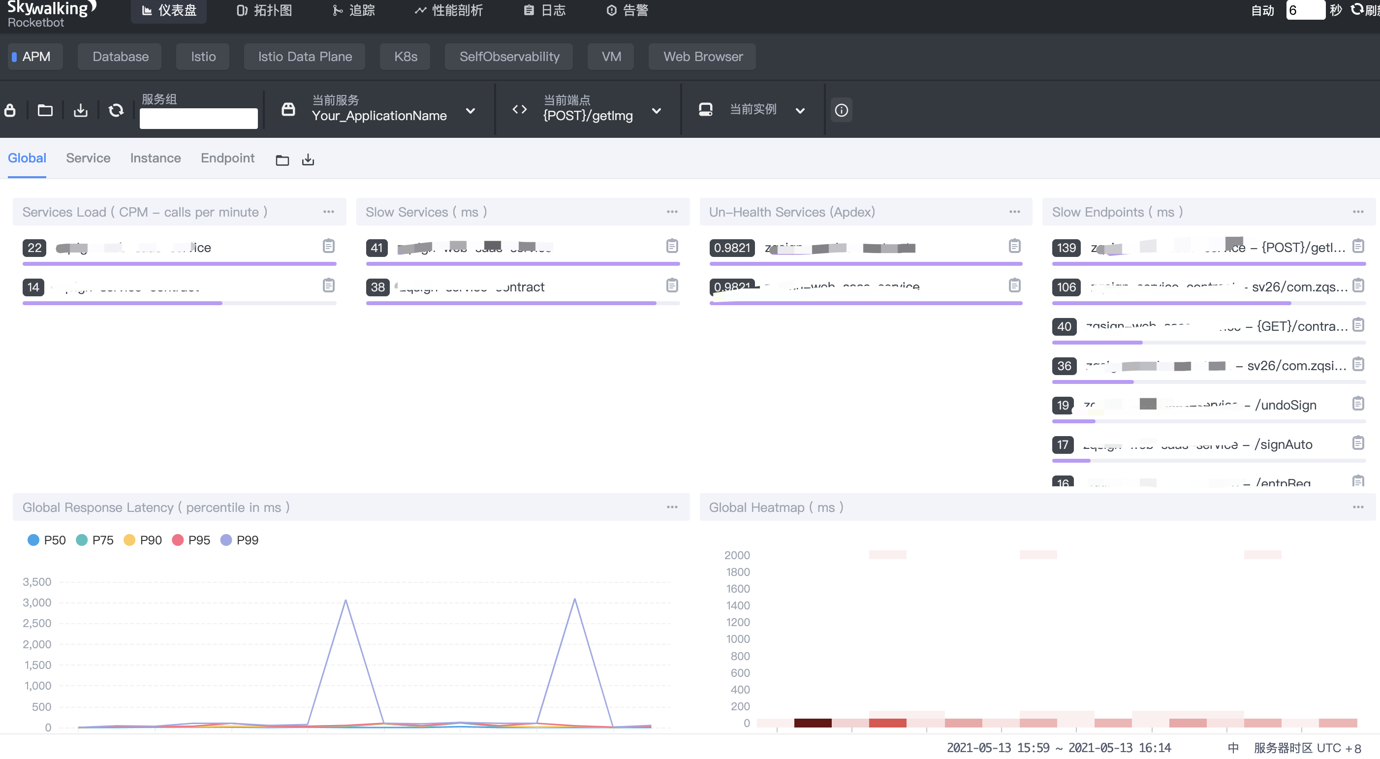

四、检测监控数据
在启动java程序之后,就可以在Skywalking的server端webapp,去查看监控的数据了
比如 进入链接http://xx.xx.xx.xx:8080
可以查看到如下图:
之后就是愉快的使用了,接入应用按照刚刚的三步骤来即可。
