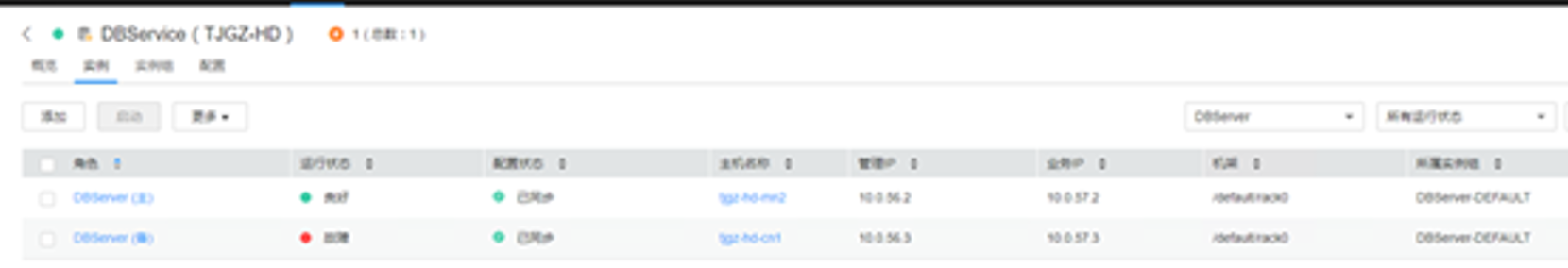

【问题现象】DBservice备实例故障,重启该实例后显示恢复中,然后继续显示故障,具体现象如下所示:

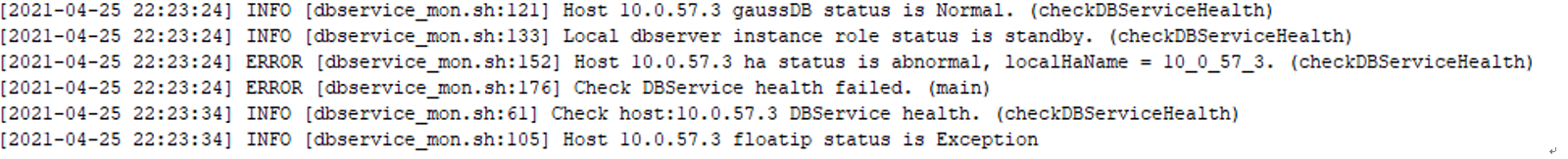

3、查看进程检查日志log,发现浮动ip异常,如下所示:

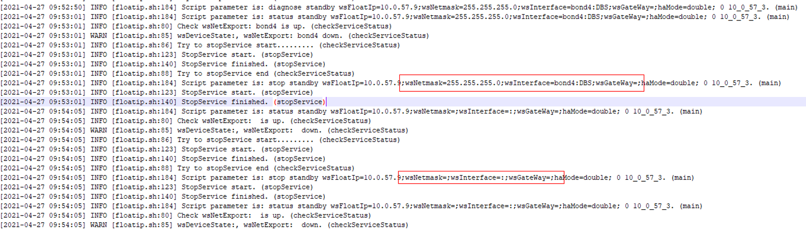

4、查看浮动ip日志log,发现脚本传参有问题

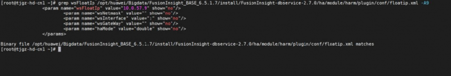

5、查看floatip服务端配置文件,配置文件异常

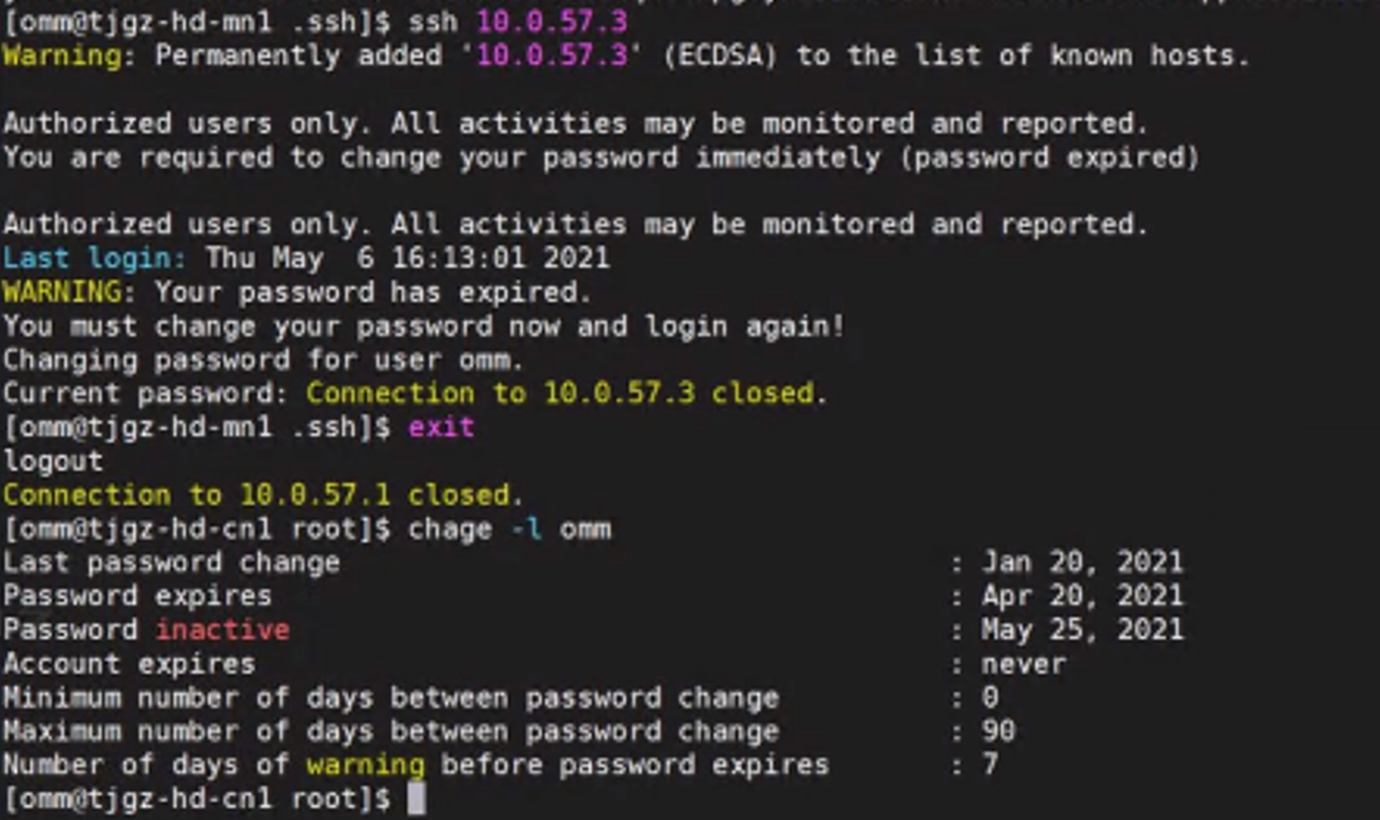

7、经确认主备实例网络正常、SCP操作正常,尝试从主DBservice节点使用omm ssh登录备DBservice节点,登录失败,如下所示:
由上图报错,可以看出是因为OMM密码过期,导致免密失效,主备间同步失败、进而导致实例故障。

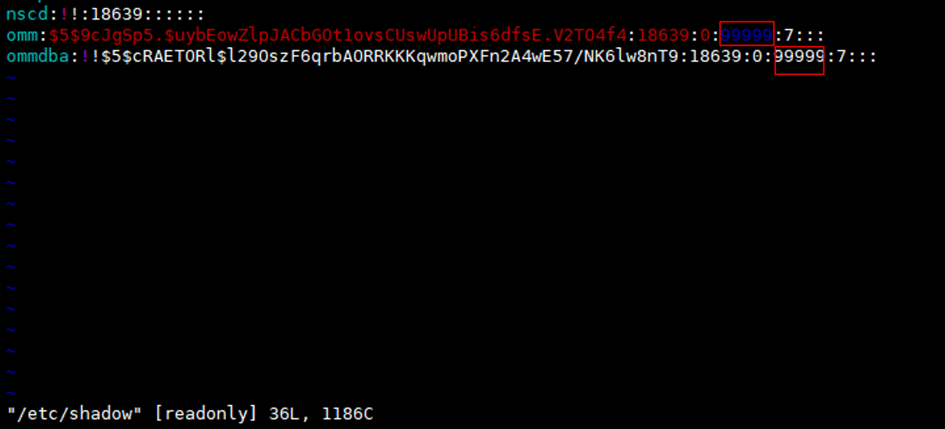

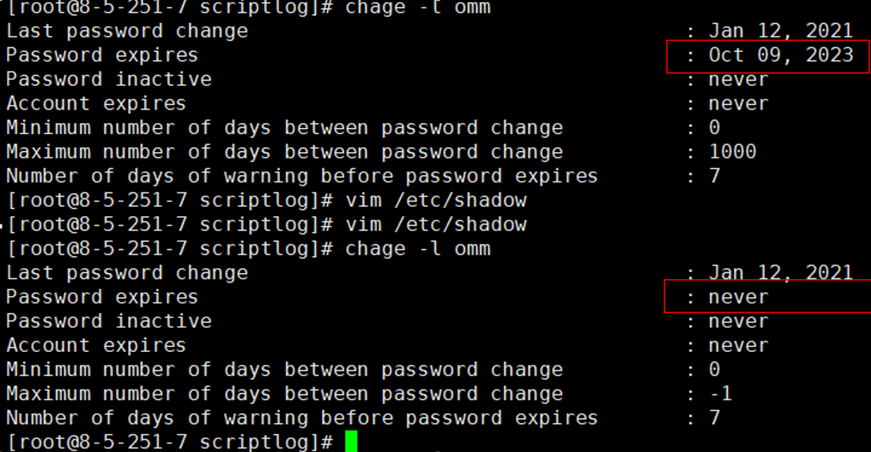

方案二:参考如下方式,设置OMM用户免密永久有效
1、打开/etc/shadow文件,删除红框里面的内容,保存退出
删除后如下所示:
2、查看修改后的OMM密码有效期,如下显示never表示永久有效
