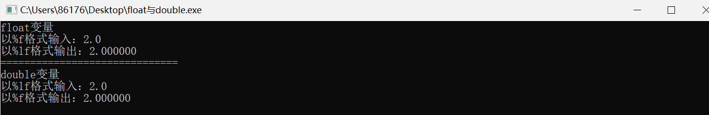

一、以对应的格式输入时,可正常运行,代码如下:
#include<Stdio.h>
int main(){
	//float型变量
	float i ;
	printf("float变量\n以%%f格式输入:");
	scanf("%f",&i);
	printf("以%%f格式输出:%f\n",i);
	printf("==============================\n");
	//double型变量
	double j ;
	printf("double变量\n以%%lf格式输入:");
	scanf("%lf",&j);
	printf("以%%lf格式输出:%lf\n",j);
【运行结果】

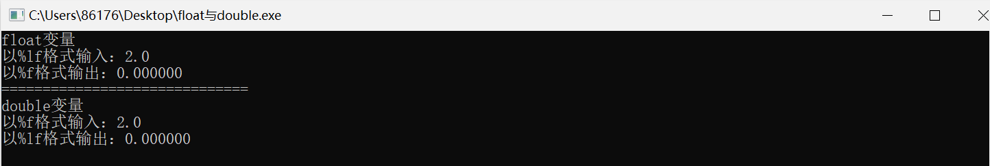

二、以不对应的格式输入时,有如下几种情况:
1.输入
float类型变量使用%lf格式输入,会导致输入值错误。
double 类型变量使用了%f格式输入,会导致输入值错误。
#include<Stdio.h>
int main(){
	//float型变量
	float i ;
	printf("float变量\n以%%lf格式输入:");
	scanf("%lf",&i);
	//double型变量
	double j ;
	printf("double变量\n以%%f格式输入:");
	scanf("%f",&j);
【运行结果】

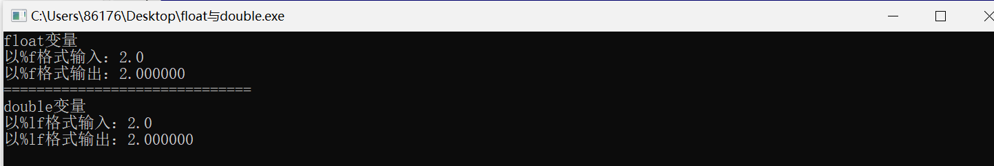

2.输出
float 类型变量使用%lf格式输出,没有问题。
double 类型变量使用了%f格式输出,没有问题。
#include<Stdio.h>
int main(){
	//float型变量
	float i ;
	scanf("%f",&i);
	printf("以%%lf格式输出:%lf\n",i);
	//double型变量
	double j ;
	scanf("%lf",&j);
	printf("以%%f格式输出:%f\n",j);
【运行结果】
