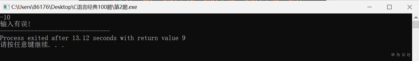

【代码缺陷】
这个代码理想中应该:当输入>=0的数字才会执行输出:“提成为x万元,奖金总数为x万元”;当输入其他字符,输出“输入错误”。

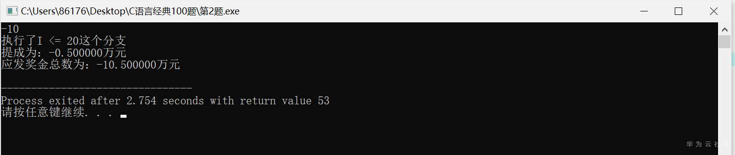

目前有两个漏洞:
  1. 输入“-10”,它不会输出“输入错误”,而是输出计算结果;

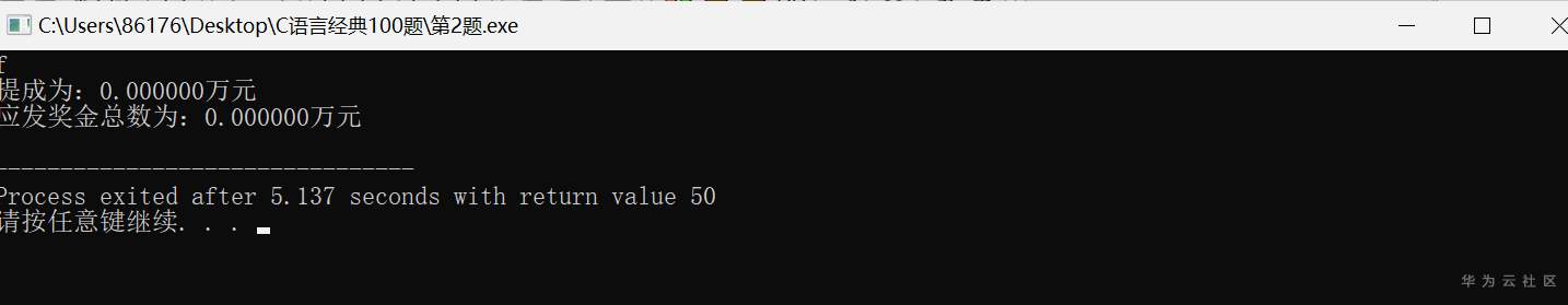

  2. 输入字母'f',理论上应该输出“输入错误”,可是f转换为了0。('f' 的ascll码为102)
  3. 输入不满足题意的数值,执行else分支语句时,除了输出“输入错误”,还会输出一个错误的结算结果。

第一个漏洞的原因是:由于没有考虑周全,省略掉了“高于10万”这个判断条件;输入-10,由于-10<20,所以系统执行了第二个分支“I <= 20”的语句。
所以将省略掉第2-5个的分支里的条件补充完整,即可解决此漏洞。
第二个漏洞的原因:目前猜测是系统将“f”转换为ASCLL码值了。(×)
       暂未解决

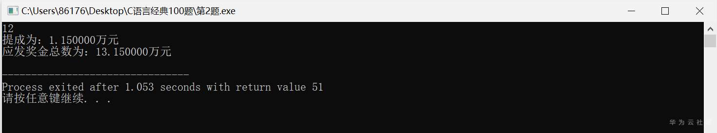

【代码优化】
#include<stdio.h>
int main(){
	float I , J , sum; //I为利润,J为提成=利润*百分比,sum为奖金总数;
					 //单位均为:万
	scanf("%f",&I); //输入利润
	if(I <= 10 && I >= 0){
		J = I * 0.1;
	}else if(I > 10 && I <= 20){ //高于10万低于20万
		J = (I - 10) * 0.075 + 10 * 0.1;
		sum = I + J;
		printf("提成为:%f万元\n应发奖金总数为:%f万元\n",J,sum);
	}else if(I > 20 && I <= 40){ //高于20万低于40万
		J = (I - 20) * 0.05 + 10 * 0.075 + 10 * 0.1;
		sum = I + J;
	}else if(I > 40 && I <= 60){ //高于40万低于60万
		J = (I - 40) * 0.03 + 20 * 0.05 + 10 * 0.075 + 10 * 0.1;
		sum = I + J;
	}else if(I > 60 && I <= 100){ //高于60万低于100万
		J = (I - 60) * 0.015 + 20 * 0.03 + 20 * 0.05 + 10 * 0.075 + 10 * 0.1;
		sum = I + J;
	}else if(I >= 100){ //高于100万
		J = (I - 100) * 0.01 + 40 * 0.015 + 20 * 0.03 + 20 * 0.05 + 10 * 0.075 + 10 * 0.1;
		sum = I + J;
	}else{ //输入错误
		printf("输入有误!");
优化后的代码运行结果:
