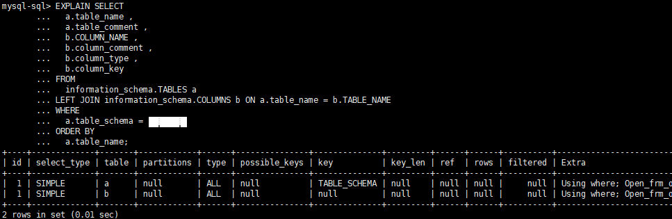

image-20210519170025913
执行计划可能存在多行,每一行代表对一个数据库对象的操作,下面对每个参数进行解析。
​ 按照上述规则分析上图,我们可以看出,因为只有一个SELECT,索引两条数据ID相同,执行顺序就是先上面的表a,再执行下面的表b。MySQL优化器会根据表中的索引的统计信息来调整表关联的实际顺序。
