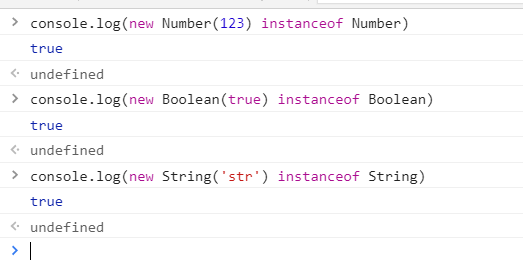

那么怎么判断数值、布尔值和字符串这三个类型呢?
可以手动进行实例化操作,通过new Number(XXX),new Boolean(XXX),new String(XXX)进行实例化后再进行判断,此时就可以判断准确了

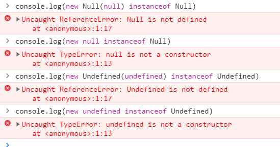

接着继续采坑,说一下绕不开的空值问题,js中空值可以分为两种一种是null,另一种是undefined,按照上面的操作应该是理解为null的所属类就是Null,undefined就是Undefined,然后进行手动实例化就可以了,但是
意不意外,惊不惊喜,就是不按常理出牌,就是不让你用一种方法判断所有类型= =!这里实际上是浏览器认为null,undefined不是构造器,但是在 上面的typeof运算符中null获取的结果是object类型,而undefined的结果是undefined。这里就不吐槽弱语言的特性,和js的发展史了,感兴趣的同学可以自行查询下相关历史,总之这个是个历史遗留问题。
那么问题又回到最初的起点,null和undefined怎么进行判断呢?解决办法也是很意外的,进行取反就可以了= =!是不是又是很惊喜,是的就是这样就可以进行判断了。

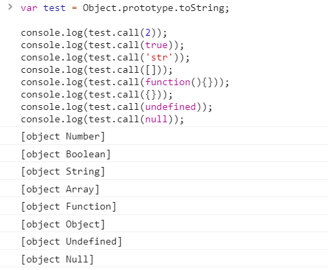

通过使用Object.prototype.toString.call()方法可以完美解决上面的问题,进行精准的类型判断,并返回一个会返回一个形如 "[object XXX]" 的字符串,结果如下:
此处即完美解决了js中各种数据类型的类型判断,显示出的结果也都相对精确。
