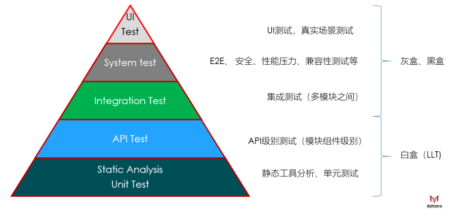

二、没有什么测试不可以“自动化测试”

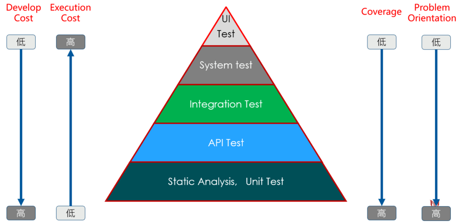

回到测试金字塔,从测试的"开发成本"、“执行成本”、“测试覆盖率”、“问题定位”四个维度来看,基于代码级别的白盒测试是及其重要的。
  • 开发成本: 实现测试用例的成本。
  • 执行成本:运行一次测试用例的成本。
  • 测试覆盖率:我们通常所说的line coverage和branch coverage
  • 问题定位:测试出现问题,定位问题的效率
通过测试金字塔及其四个测试维度评估,我们可以得出:
尽可能地多做Low Level Test :因为他们的执行速度相较于上层的几个测试类型来说快很多且相对稳定,可以一天多次执行。一般来说,LLT灰做到持续集成构建任务中去,甚至在MR中执行,保障进入代码仓库的代码质量。
在自动化保障的情况下,执行一定规模的IT、ST、UI Test:因为他们的执行速度较慢,环境依赖较多,测试先对不稳定。通常在夜里执行一次,阶段性的检查代码质量,反馈代码问题。
尽可能地少做大规模的手动测试:因为他们的执行速度相较LLT且不够稳定,人力成本较高,也无法做到一天多次执行,每次执行都要等很久才能获得反馈结果。但是,他们更贴近真实用户场景,所以要确保一定周期内或者关键节点时间执行以下这几个测试以确保软件质量。

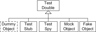

这里我们讲到了fake与mock,关于Test Doubles,基本上的概念如下,具体每种代表什么意义,大家可以自行上网搜索
虚拟对象(dummy)
存根(stub)
间谍(spy)
模拟对象(mock)
伪对象(fake)
当前我司大家在做开发者测试时,基本上都在用Mock Object(实际上在用的过程中,很多是在用入参返回值控制的Stub)。抛开概念上的问题,虽然通过Mock的方式也是可以测试代码,但是实际上用Mock基本上意味着我们的代码关联性较强,模块显示依赖较重,模块移植性较差,特别是C语言编程这种问题特别多。以至于现在很多模块根本无法开展单元测试,更多的是在做集成测试。
