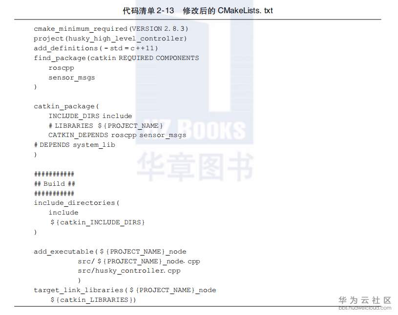

       修改CMakeListstxt文件如下。
       其中cmake_minimum_required指定catkin版本,project指定包的名称,在后面的语句中就可以通过引用变量${PROJECT_NAME}来访问这个包名称了。通过find_package找到构建程序时需要的其他包,如果CMake通过find_package找到包,它会创建包含所找到的包信息的环境变量,这些环境变量描述了包的头文件、源文件路径以及包依赖的库和库的路径。通常来说,把需要的CMake包作为catkin的COMPONENTS,即把这些包的名称写在COMPONENTS之后,这么做的原因在于构建一个简单的环境变量集合时,通过COMPONENTS找到的包的环境变量会被一并加到catkin_variables后面。
       catkin_package则用于生产本项目的宏,这个函数必须位于add_library和add_executable这类目标函数之前,通常包含5个参数:
     ●    INCLUDE_DIRS:头文件目录。
     ●    LIBRARIES:本项目库目录。
     ●    CATKIN_DEPENDS:本项目依赖的其他catkin项目。
     ●    DEPENDS:本项目依赖的其他CMake项目。
     ●    CFG_EXTRAS:一些配置选项。
       上面的CMake代码中Build后面的语句均用于指定构建目标,在指定构建目标之前,需要指定头文件和库文件的路径,语法分别是:
     ●    Include路径:构建需要的头文件的路径,通过include_directories()指定。
     ●    Library路径:可执行文件构建时需要的库的路径,通过link_directories()指定。
       添加头文件和库文件路径后,通过add_executable函数指定需要构建的可执行目标,add_executable函数的第一个参数是要构建的可执行目标的名称(自行指定),后面的参数则为源文件的路径,涉及多个源文件时使用空格隔开即可。接着使用add_library指定构建该目标需要的库文件,第一个参数是构建的目标名称,后面是目标依赖的库文件列表。最后通过target_link_libraries将库链接到可执行目标,其参数如下:
      target_link_libraries(<目标名称>, <lib1>, <lib2>, , <libN>)

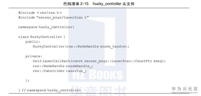

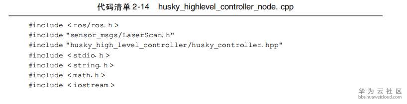

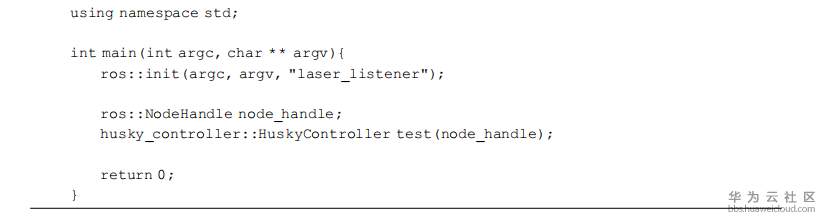

      在配置好包的构建文件后编写husky_highlevel_controller_nodecpp。这个源文件是一个节点的入口,用以声明节点的句柄。

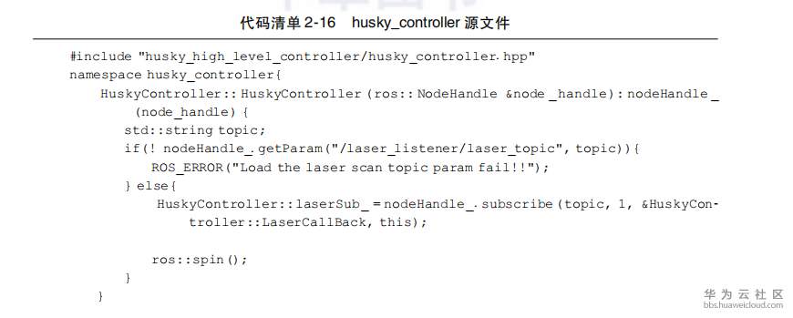

       节点中实例化了一个类,接着完成这个类的头文件和源文件。

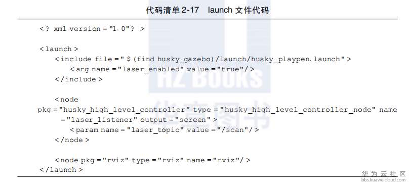

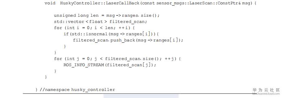

       这个节点的功能很简单,通过订阅/scan话题输出Husky机器人的激光扫描数据中非零和无穷大的点,但没有在代码中指定“/scan”这个Topic,一般通过getParam()函数获得在launch文件中指定的参数来订阅这个话题,所以接下来将实现这个launch文件。
       在这个launch文件中,给节点husky_high_level_controller指定了一个参数laser_topic,同时包含一个launch文件husky_playpenlaunch,这个launch文件实际上是启动了一个Husky机器人的Gazebo模拟环境。我们在引入这个launch文件的时候,传递了一个参数laser_enabled给它,这个参数的值设置为“true”,意味着打开了Husky机器人的激光功能。最后还添加了一个rviz节点,Rviz是ROS官方的3D可视化工具,我们稍后使用Rviz来展现激光扫描。

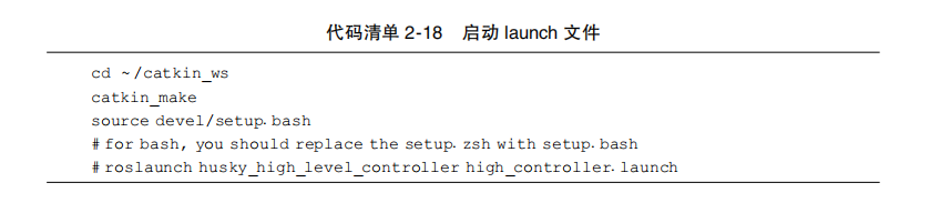

       使用catkin_make编译包,然后通过source命令配置环境,最后启动launch文件。

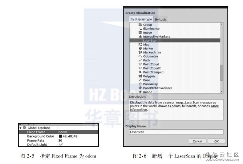

       命令行会不断显示激光的扫描数据,同时打开了Gazebo模拟环境和Rviz工具。我们将Rviz的Global Options中的Fixed Frame指定为odom,如图25所示。
       新增一个激光扫描(LaserScan)的Display,如图26所示。

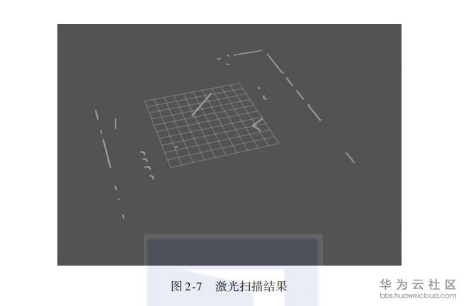

       指定LaserScan的topic为“/scan”,并且将size设置为01m,激光的扫描结果如图27所示。

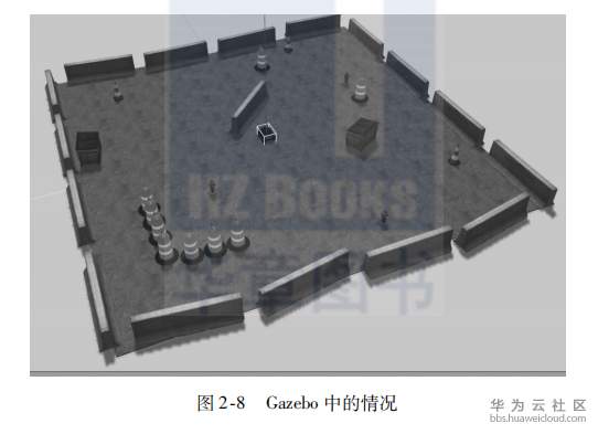

       机器人车在Gazebo中的情况如图28所示。
