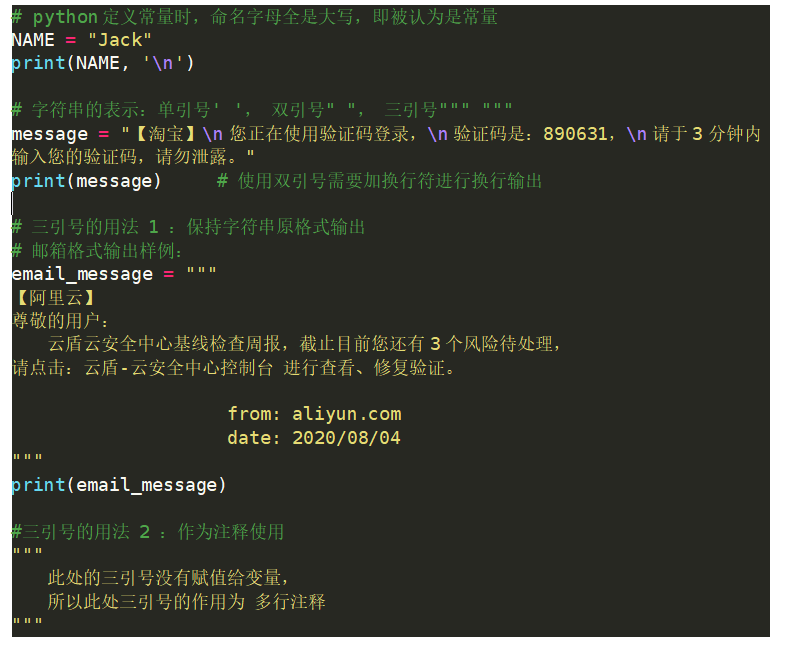

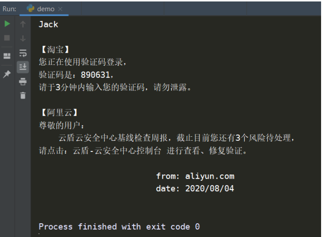

# python定义常量时,命名字母全是大写,即被认为是常量
NAME = "Jack"
print(NAME, '\n')
# 字符串的表示:单引号' ', 双引号" ", 三引号""" """
message = "【淘宝】\n您正在使用验证码登录,\n验证码是:890631,\n请于3分钟内输入您的验证码,请勿泄露。"
print(message)      # 使用双引号需要加换行符进行换行输出
# 三引号的用法 1 :保持字符串原格式输出
# 邮箱格式输出样例:
email_message = """
【阿里云】
尊敬的用户:
    云盾云安全中心基线检查周报,截止目前您还有3个风险待处理,
请点击:云盾-云安全中心控制台 进行查看、修复验证。
                        from: aliyun.com
                        date: 2020/08/04
print(email_message)
#三引号的用法 2 :作为注释使用
    此处的三引号没有赋值给变量,
    所以此处三引号的作用为 多行注释

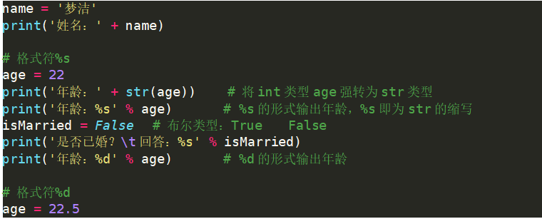

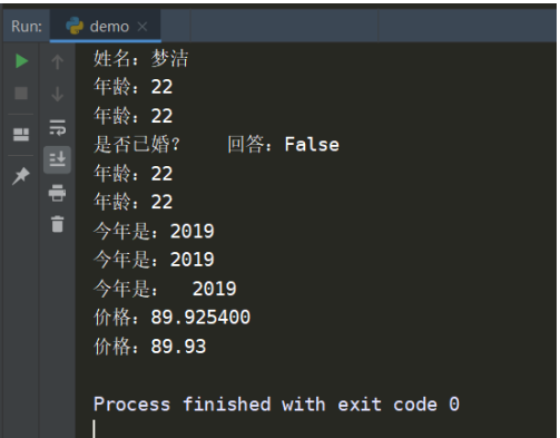

name = '梦洁'
print('姓名:' + name)
# 格式符%s
age = 22
print('年龄:' + str(age))     # 将int类型age强转为str类型
print('年龄:%s' % age)        # %s的形式输出年龄,%s即为str的缩写
isMarried = False   # 布尔类型:True    False
print('是否已婚?\t回答:%s' % isMarried)

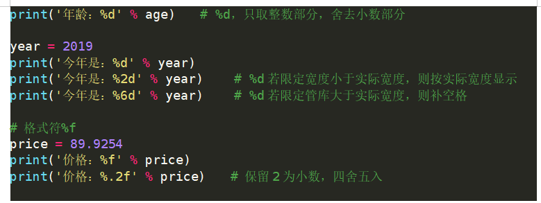

print('年龄:%d' % age)        # %d的形式输出年龄
# 格式符%d
age = 22.5
print('年龄:%d' % age)    # %d,只取整数部分,舍去小数部分
year = 2019
print('今年是:%d' % year)
print('今年是:%2d' % year)     # %d若限定宽度小于实际宽度,则按实际宽度显示
print('今年是:%6d' % year)     # %d若限定管库大于实际宽度,则补空格
# 格式符%f
price = 89.9254
print('价格:%f' % price)
print('价格:%.2f' % price)    # 保留2为小数,四舍五入

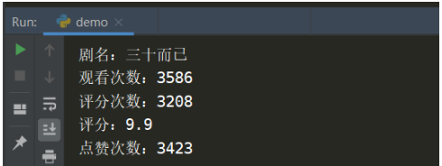

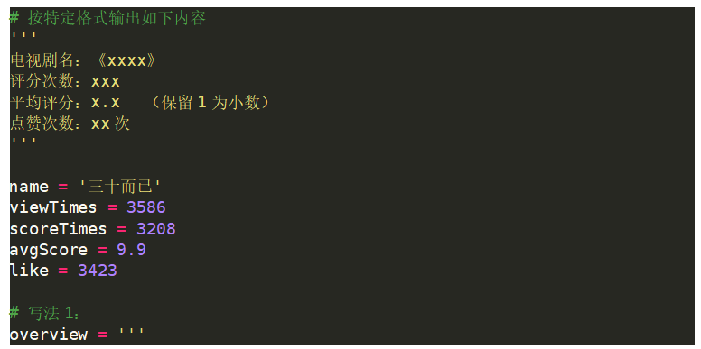

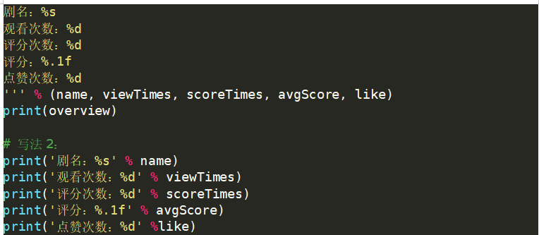

小练习:
# 按特定格式输出如下内容
电视剧名:《xxxx》
评分次数:xxx
平均评分:x.x   (保留1为小数)
点赞次数:xx次
name = '三十而已'
viewTimes = 3586
scoreTimes = 3208
avgScore = 9.9
like = 3423
# 写法1:
overview = '''
剧名:%s
观看次数:%d
评分次数:%d
评分:%.1f
点赞次数:%d
''' % (name, viewTimes, scoreTimes, avgScore, like)
print(overview)
# 写法2:
print('剧名:%s' % name)
print('观看次数:%d' % viewTimes)
print('评分次数:%d' % scoreTimes)
print('评分:%.1f' % avgScore)
print('点赞次数:%d' %like)
