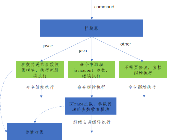

实现主要包含三个模块:拦截器,BTrace拦截 和 参数收集,如下所示:
(1) 拦截器
通过重写 exec 函数族实现,参考 Bear 的实现。在 拦截器中,判断执行的命令类型,如果命令是 javac 命令,则直接将参数传递给 参数收集 模块,如果命令是 java 命令,则在 java 命令中,将 BTrace 脚本通过 javaagent 方式添加到命令中继续执行,如果是其他命令,则不做修改,继续执行;
(2) BTrace拦截器
主要实现了一个 BTrace 脚本,对执行编译的 Java API 进行拦截捕获,如果拦截到编译参数,则将参数传递给 参数收集 模块;
(3) 参数收集
主要实现了对参数的处理操作(阻塞执行),可以包含如下的功能:
① 编译命令参数的记录;
② 参数去重处理,因为在不同的编译,调用的 Java API 层次不同,此时可能不同 API 捕获到了相同的参数,因此需要实现去重操作;
③ 源数据的拷贝:可以实现将 源代码、依赖、结果文件等,收集到特定的收集目录下。
