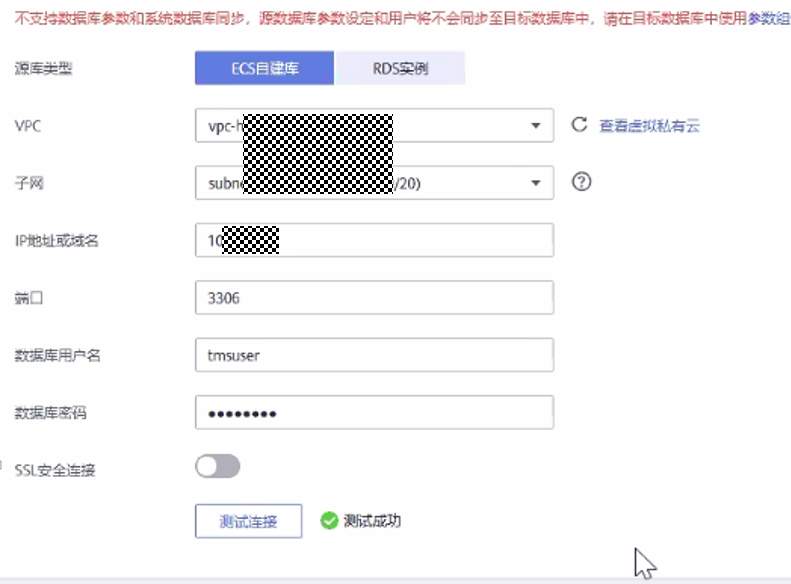

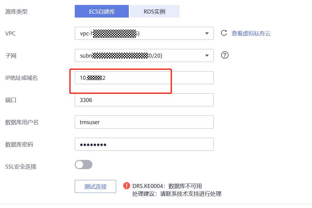

业务需要将ECS上自建的MySQL数据库迁移到RDS for MySQL,使用DRS进行迁移任务,在测试源端数据库连接时失败,提示:DRS.KE0004:数据库不可用。
业务使用navicat客户端工具,用同样的账号、密码是可以正常连接数据库的。

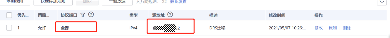

1、排查ECS自建MySQL的安全组策略
 发现已经将所有的端口都放通了。如何判断放开;或者如果没有放开,怎么配置放开的方法请参考 https://support.huaweicloud.cn/qs-rds/rds_02_0004.html。

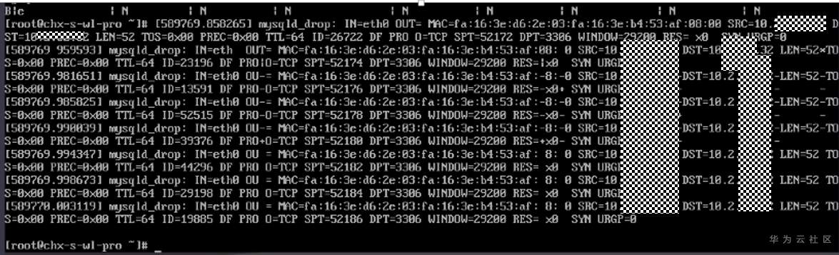

2、登录源MySQL所在的ECS,通过tcpdump抓包或message日志,发现已经收到了DRS对3306端口的请求,但是mysqld_drop掉了这些请求包,在 /var/log/messages 日志中发现有mysqld_drop的字眼,遂查看iptables规则。下图为message日志关联内容:

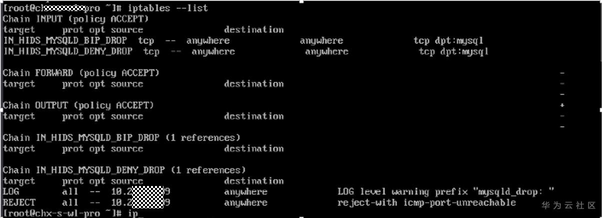

3、ECS的iptables情况:
发现多出来 IN_HIDS_MYSQLD_BIP_DROP 和 IN_HIDS_MYSQLD_DENY_DROP 2条链,通过规则可以看出来自测试服的ip访问3306被丢弃+记录日志。
4、查找所有规则,并删除异常多余的规则
iptables -L IN_HIDS_MYSQLD_DENY_DROP --line-numbers
iptables -D IN_HIDS_MYSQLD_DENY_DROP 2
iptables -D IN_HIDS_MYSQLD_DENY_DROP 1

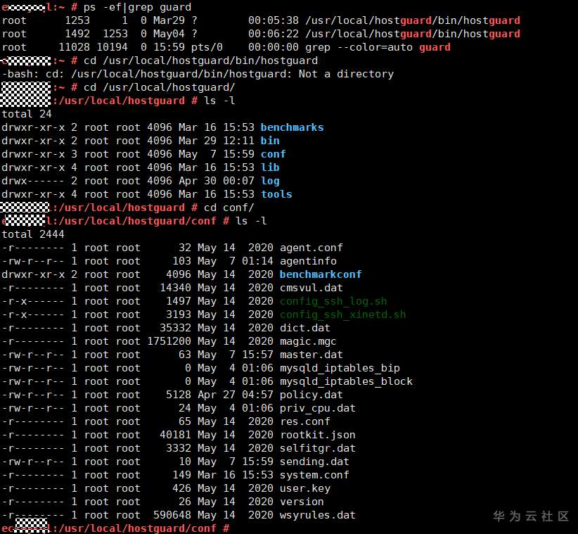

华为ECS上有自带hostguard(HSS企业主机安全服务),若30秒内,mysql账户暴力破解次数达到5次及以上,或者3600秒内,账户暴力破解次数达到15次及以上,hostguard就会拦截该源IP。
