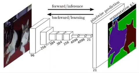

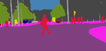

    语义分割将原始图像分割为多个具有一定语义的区域块,可以将其简单的理解为识别物体类别。快速语义分割在实时应用中特别重要,因为输入需要快速解析,以便于与环境进行快速响应性交互,是进行其他任务的先决条件。此外,嵌入式设备上的实时语义分割(无需访问强大的GPU)使得更多的应用得以实现,比如可穿戴设备上的增强现实。
    图1 原始图像
    图2 Fast-SCNN输出图
    语义分割通常是深度卷积网络和encoder-decoder框架实现,以及multi-branch结构,下文将对这两个算法做出介绍。

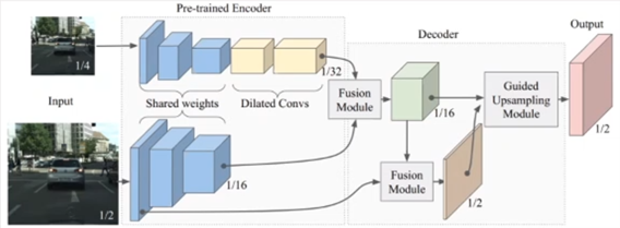

    2.1 encoder-decoder
    SOTA语义分割方法多采用两个可分离的模块——encoder和decoder。
    encoder利用卷积和池化操作提取深度卷积网络特征。通常是一个简单深度卷积网络的变形,如VGG或ResNet。
    decoder用低分辨率特征上恢复空间信息,然后预测物体的标签。
    encoder-decoder对于计算量要求较大,在轻量级硬件下通常难以达到实时性。
    图3 典型的encoder-decoder

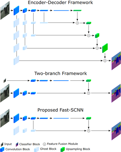

    2.2 Two-branch
    “低分辨率+深网络”和“高分辨率+浅网络”,即在低分辨率位置使用一个较深的branch捕捉环境信息,在高分辨率位置使用一个较浅的branch学习细节信息。而后将两者融合,形成最终的语义分割结果,该方法有效的降低了计算量,可以在GPU上达到实时性。
    图4 某种Two-branch网络结构
      3.3 Fast-SCNN
      Fast-SCNN融合了经典的encoder-decoder和two-branch方法,达到了实时输出的效果。总体结构如下:
      图5 Fast-SCNN
      图6 Fast-SCNN具体结构

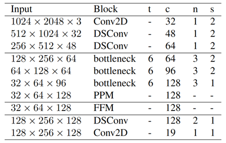

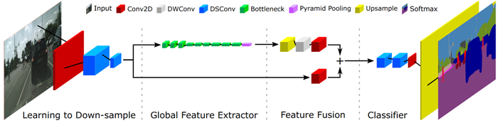

      Fast-SCNN由4部分构成,Learning to Down-sample(学习下采样),Global Feature Extractor(全局特征提取), Feature Fusion(特征融合), Classifier(分类器)。
      1. Learning to Down-sample,一个普通的卷积层Conv2D,两个depthwise separable卷积层(DSConv)。
      2. Global Feature Extractor,用于抓取图像分割的全局特征。与普通multi-branch方法不同,该模块对于低分辨率图像进行处理。
      3. Feature Fusion,融合特征,并且是以相对简单方式融合两个分支的特征,确保效率。
      4. Classifier,两个depthwise separable卷积层(DSConv),一个pointwise卷积层(Conv2D),包含一个softmax操作。
      此外,在梯度下降计算中,用argmax将softmax替代,以提高计算效率。
      Fast-SCNN的创新点主要在以下两个方面:
      1. “学习下采样”(Learning to Down-sample)和encoder-decoder中的 skip connection类似,确保了低层次特征能被有效地共享和使用,共三层。
      2. Fast-SCNN还借鉴了MobileNet的depthwise separable convolution和 residual bottleneck block,来降低计算成本和内存消耗。
      图7 Proposed Fast-SCNN

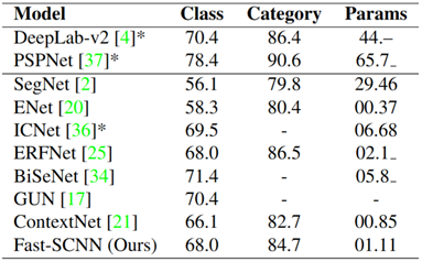

      在Fast-SCNN上训练1000个epochs,需要注意的是,与其他算法进行对比,Fast-SCNN参数很少,只有111万,然而在Class以及Category上的分数却表现良好。这意味着Fast-SCNN效率更高,可以进行实时性计算,在速度和精度上做了很好的平衡。
      图8  Fast-SCNN与其他语义分割算法对比,Class以及 category mIoU,参数(百万)

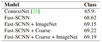

      对Fast-SCNN进行不同的配置,再次对比结果,可以发现,Class mIoU结果相差不是特别大。
      图9 不同的Fast-SCNN对比

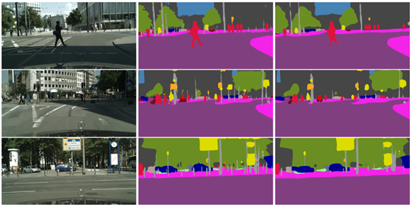

      3.3 Fast-SCNN分割结果可视化
      第一列:输入RGB图像;第二列:Fast-SCNN的输出;
      最后一列:不进行skip connection的输出。
      可以发现,在呈现结果中, Fast-SCNN优势体现在skip connection,特别是在边界和细节之处。
      图11 Fast-SCNN分割结果可视化

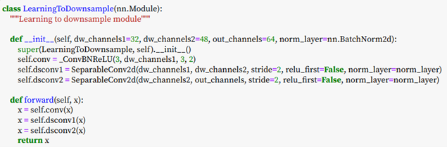

      4.1 Learning to Down-sample
      在前文中已经详细介绍过,具体为一个普通的卷积层conv,两个depthwise separable卷积层dsconv1, dsconv2. 降低了参数量,提升了速度。
      图12,13  Learning to Down-sample模块代码及结构图

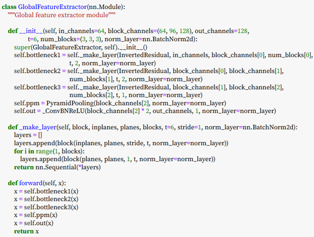

      抓取图像分割的全局特征,分为两个部分,绿色和粉色(见下图)。绿色部分,使用 MobileNet-v2 中提出的 bottleneck residual block 构建全局特征提取器,主要目的是为了降低参数量,更快的提取特征。粉色部分,pyramid pooling 模块,主要用于提取不同尺度的上下文特征。
      图14,15 Global Feature Extractor模块代码及结构图

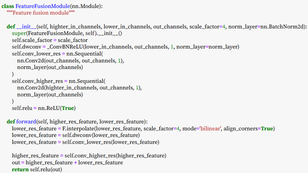

      对两个分支特征进行降采样操作,再进行卷积,最后将两个卷积输出相加,合二为一。
      图16,17  Feature Fusion模块代码及结构图

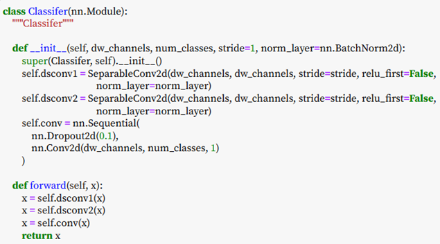

      2 个深度可分离卷积dsconv1, dscvon2和1个卷积核尺寸为 1x1 的卷积conv,最后通过 softmax得到最终的结果。
      图18,19  Classifier模块代码及结构图
