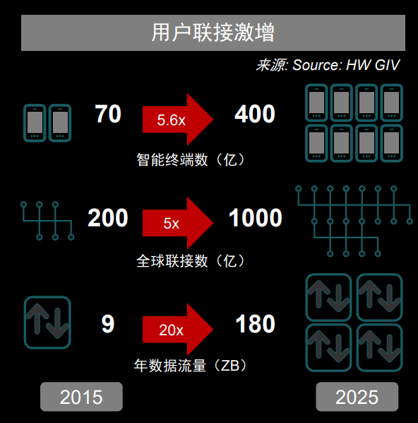

现如今,我们已经处在一个全联接的世界。从2015年到2025年,根据华为GIV的数据预测,全球智能终端联接数将从70亿激增到400亿,全球联接数也将从200亿激增到1000亿。而在硬件数和联接数激增的背后,是数据流量的爆发式增长:年数据流量将从9ZB以20倍的速度涌至180ZB(见图1)。

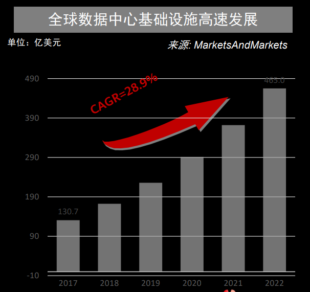

数据流量的极速增长,加上政府对各新兴产业的大力扶持,数据中心的发展建设将迎来高速发展时期,根据MarketsAndMarkets的数据统计预估,全球数据中心的价值将从2017年的130.7亿美元增长到2022年465.0亿美元(见图2),这其中的CAGR(Compound Annual Growth Rate,复合年均增长率)高达28.9%。其市场规模及市场价值,不言而喻。

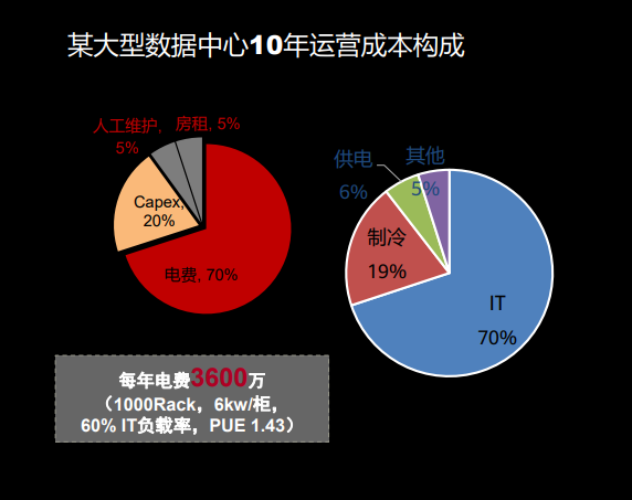

“阳光背后总有阴影”。高产业价值的背后,是高电力消耗。作为“数据中心”,可以想象:一个大型机房,里面密密麻麻地布满了各式各样的机柜、服务器等。数据中心的前期基础建设和投资,将会是一笔巨额数字。而一旦启动使用,这其中的电费,又将是一个天文数字。我们可以用一个大型数据中心10年的运营成本情况来看看这其中的电力使用情况:
从上面的表格可以看到,该数据中心每年电费将近3600万,其中有70%都用于电费,而70%的电费中,又有19%用于制冷上。且据2017年统计,全球数据中心用电量占全球用电量的3%,年增长率超过6%,相当于30个核电站;仅中国的数据中心用电量每年就有1200亿千瓦时,超过三峡电站2017年全年发电量(1000亿千瓦时)。计算下来,数据中心3年的电费可以再造一个数据中心!

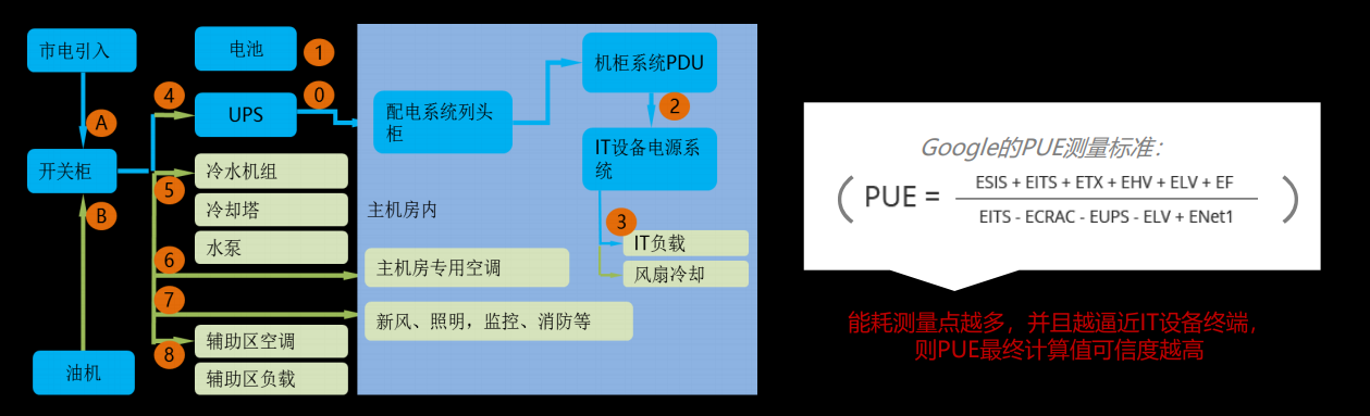

要解决能耗问题,我们需要先把能耗问题列成一个公式,进而通过降低或增加公式的某个值来达到降低能耗的目的。这个公式就是我们前面说的PUE的计算方法。
PUE,即Power Usage Effectiveness,电能使用效率。PUE=数据中心总能耗/IT设备能耗,其中数据中心总能耗包括IT设备能耗和制冷、配电等系统的能耗。PUE的值,必然是大于1的。举个例子,如果PUE=2,那就意味着,IT设备每消耗1瓦特的电量,就需要额外再消耗1瓦特的电量对它进行配电和冷却。当然,如果在理想情况下,如果所有的电力全都消耗在IT设备上,也就是说所有的电力全用于生产,那么这时候的PUE就是等于1。
下图为一个数据中心的能耗单元详情:
可以看到,一个数据中心的能耗单元包括冷水机组,水泵,IT设备,风扇,新风照明等等,这些单元的能耗处于分子的位置。PUE越接近1,则使用效能越高,越省电,越省钱。那么要节电,很自然的,我们会从分子入手,即非IT能耗(主要为制冷功能)。

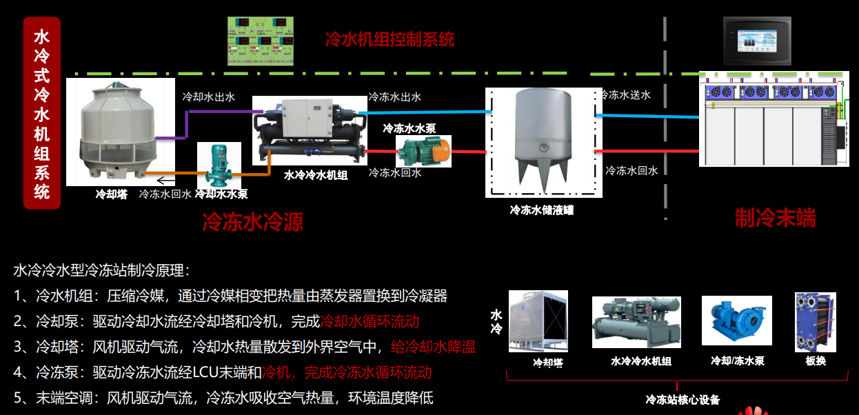

在想解决办法之前,我们先看看数据中心的制冷原理(下图为制冷简图)。
整个系统可以分为冷冻站和末端机房两部分,这边虚线的左侧是冷冻站,它包括冷却塔,制冷机组,各种功能的水泵以及储存冷水使用的蓄冷罐;虚线右侧则是我们的IT设备机房,里面除了服务器机柜外,还要用来吹出冷风的空调。空调的冷源即来自于左侧的冷冻站。
简单来说,整个系统制冷系统就是把IT设备里服务器散发出来的热量给搬移到室外去,制冷系统的耗电单元也很直观,就是图上的冷却塔,冷却泵,冷机以及空调等。
当然,上图只是一个简单的原理图,实际中的制冷图会远比上图复杂的多。那么复杂的系统我们该如何节能呢?

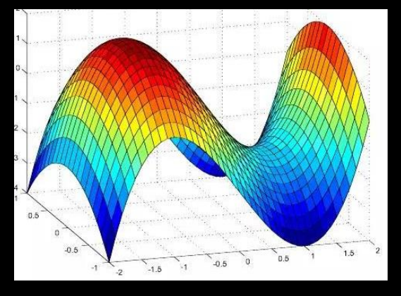

前面两个“手段”的介绍,已经为节能算法打下了良好的基础。到了第三个“手段”,就要出“成绩”了。我们搜索到的控制参数是不是“优秀”,完全是由第三个“手段”的质量来决定的。“能耗预测和安全保证模型”提供了一个很好的能耗和状态预测的模型,可以把这个模型想象成一个超曲面图形(如下图)。当然,它的形状是画不出来也很难想象的,因为我们解决的是一个高维空间的问题,并且在这个超曲面上还有很多的空洞,这些空洞表示不安全的控制参数。那么我们第三个“手段”的目的就是为了又快又好的找到其中更优或者最优的控制参数,下发给设备来执行。

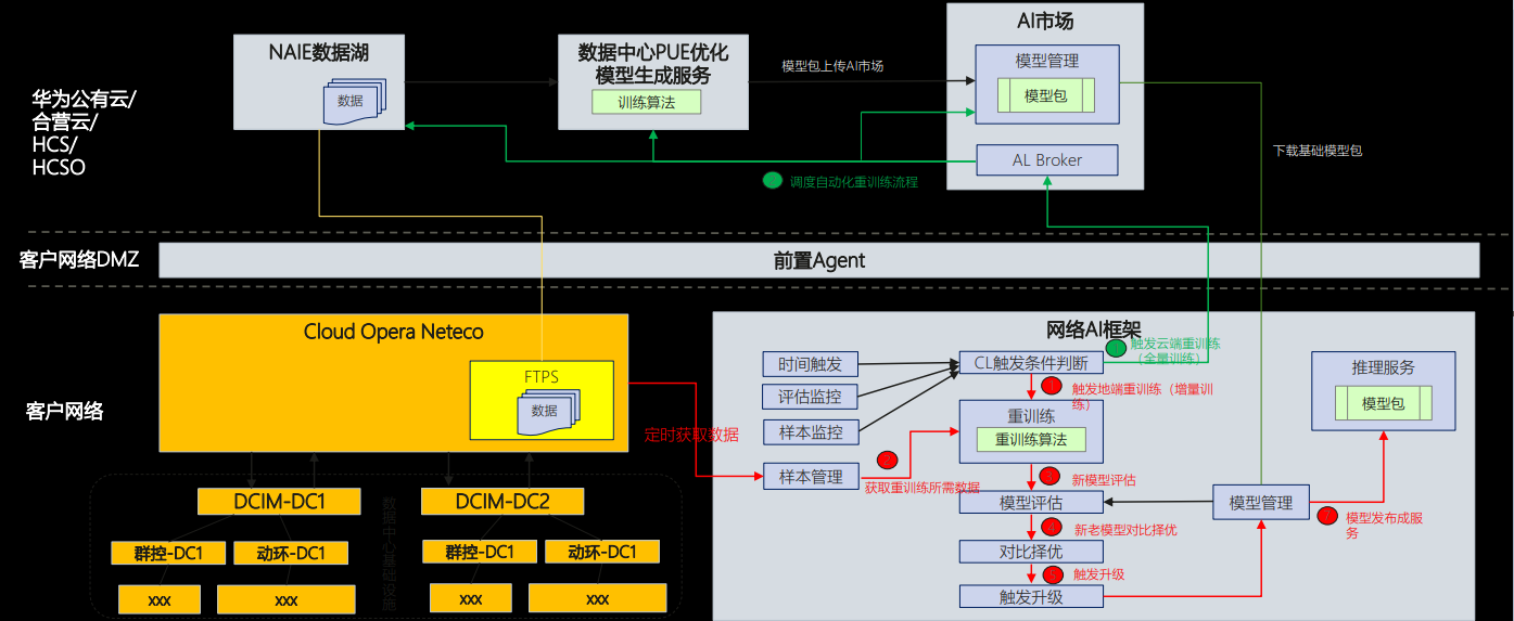

2.2.4 NAIE云地协同
云地协同,即是打通了云端和地端,实现数据采集上云,模型日常评估,重(chóng)训练,模型更新全流程的自动化的服务。
简单说明一下:数据采集,即新的样本;模型的日常评估,即决定什么时候更新;重训练,即重新训练的流程,最后达到模型更新全自动化的目的。(具体框架图见下)
NAIE的云地协同,在云上有NAIE的数据湖、数据中心PUE优化模型生成服务,以及AI市场(AI市场用来管理生成的模型包);在客户网络的地端,有网络AI框架(运行模型生成服务生成的模型的平台)。地端的网络AI框架负责样本采集及管理,同时还负责运用新的样本不断地对生成的模型进行评估。如果发现采集的样本的分布发生了明显的变化,或者说是模型精度老是不达标的时候,就会触发去重建模型。
同时,网络AI框架通过华为的Cloud Opera Neteco系统与数据中心的实际控制系统进行了对接。如此一来,由模型生成的控制参数可以直接下发到实际的群控系统里面。

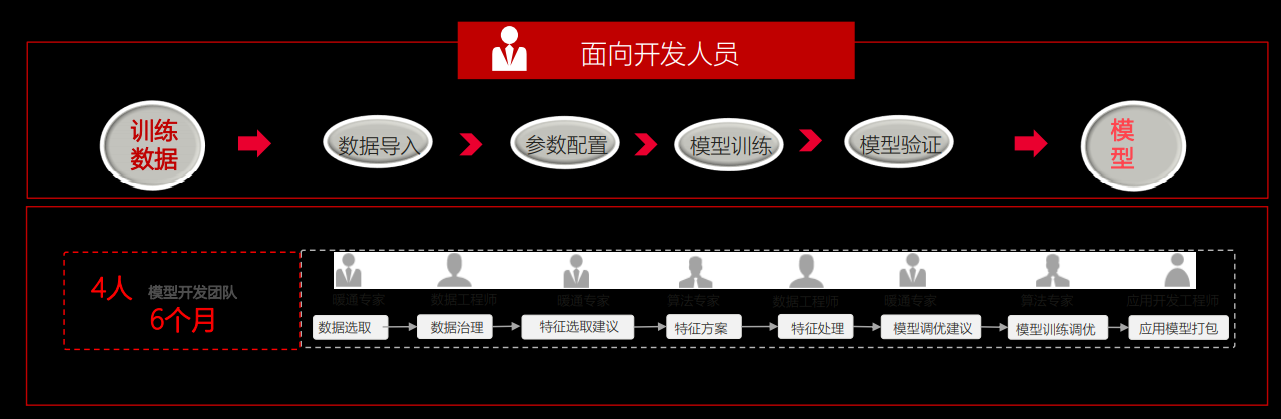

普通的建模(如下图),针对开发人员:从节能建模到模型应用,需要开发人员4个,历时6个月。

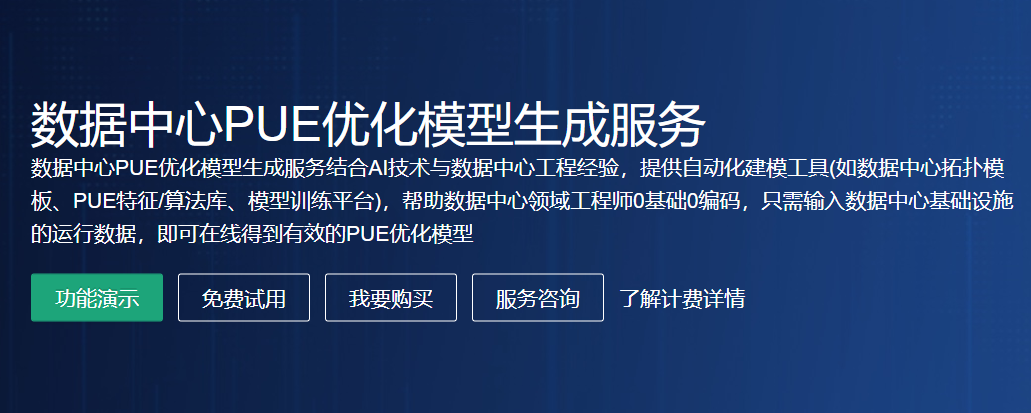

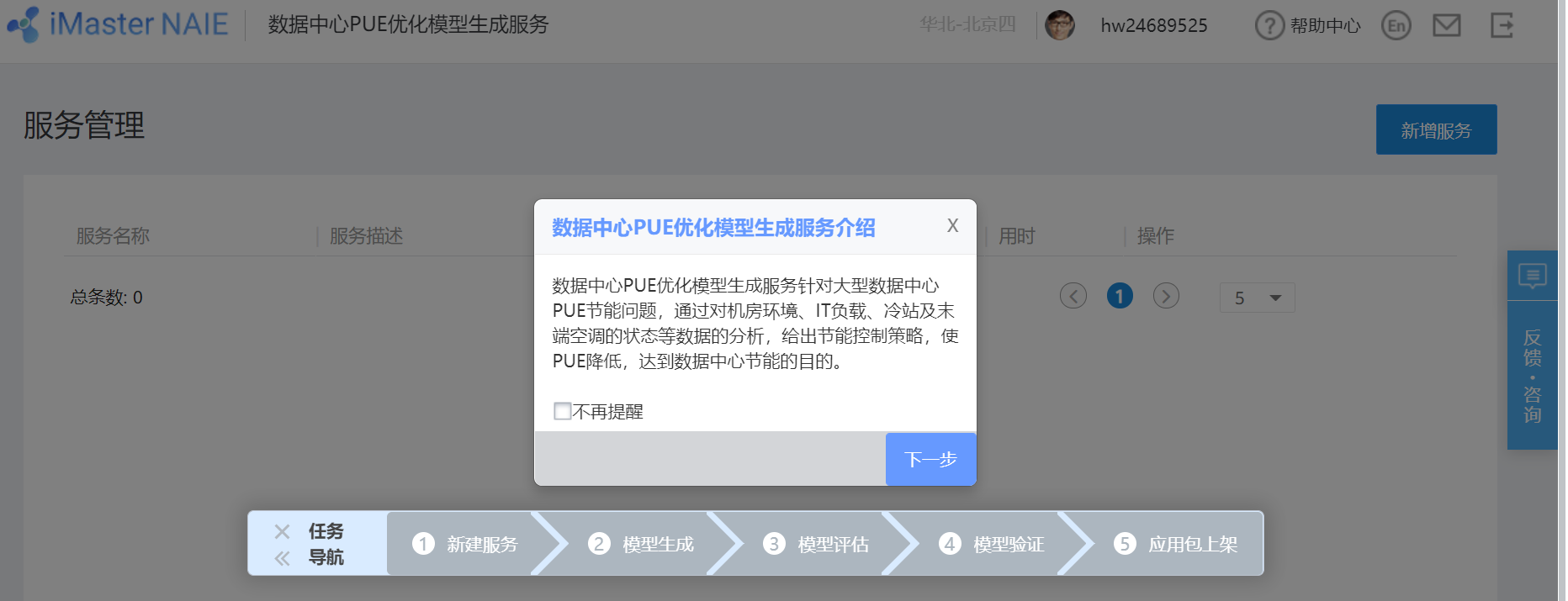

通过数据中心PUE优化模型生成服务官网(https://console.huaweicloud.cn/naie/products/dpo),可以快速体验服务:点击“功能演示”:
进入服务介绍页面,根据指导一步步往下走,即快速便捷体验数据中心PUE优化模型生成服务。
数据中心PUE优化模型生成服务结合AI技术与数据中心工程经验,提供自动化建模工具(如数据中心拓扑模板、PUE特征/算法库、模型训练平台),帮助数据中心领域工程师0基础0编码,只需输入数据中心基础设施的运行数据,即可在线得到有效的PUE优化模型,一起来试试?
