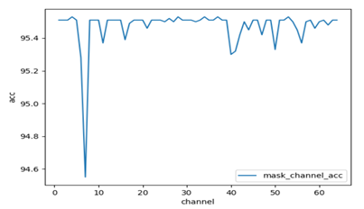

3       实验1:第一个bottleneck的conv1
3.1       通道屏蔽后acc
屏蔽对应通道后的acc值:acc_list [95.51, 95.51, 95.51, 95.53, 95.51, 95.28, 94.55, 95.51, 95.51, 95.51, 95.37, 95.51, 95.51, 95.51, 95.51, 95.39, 95.49, 95.51, 95.51, 95.51, 95.46, 95.51, 95.51, 95.51, 95.5, 95.52, 95.5, 95.53, 95.51, 95.51, 95.51, 95.5, 95.51, 95.53, 95.51, 95.51, 95.53, 95.51, 95.51, 95.3, 95.32, 95.42, 95.5, 95.45, 95.51, 95.51, 95.42, 95.51, 95.51, 95.33, 95.51, 95.51, 95.53, 95.5, 95.45, 95.37, 95.5, 95.51, 95.46, 95.5, 95.51, 95.48, 95.51, 95.51]
可以看到通道6对acc影响最大。

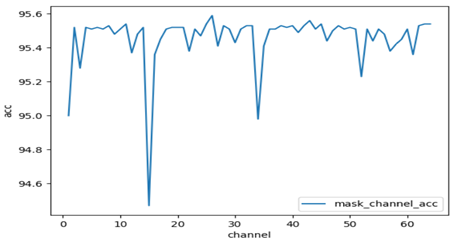

4       实验2:第一个bottleneck的conv2
4.1       通道屏蔽后acc
屏蔽对应通道后的acc值:acc_list [95.0, 95.52, 95.28, 95.52, 95.51, 95.52, 95.51, 95.53, 95.48, 95.51, 95.54, 95.37, 95.48, 95.52, 94.47, 95.36, 95.45, 95.51, 95.52, 95.52, 95.52, 95.38, 95.51, 95.47, 95.54, 95.59, 95.41, 95.53, 95.51, 95.43, 95.51, 95.53, 95.53, 94.98, 95.41, 95.51, 95.51, 95.53, 95.52, 95.53, 95.49, 95.53, 95.56, 95.51, 95.54, 95.44, 95.5, 95.53, 95.51, 95.52, 95.51, 95.23, 95.51, 95.44, 95.51, 95.48, 95.38, 95.42, 95.45, 95.51, 95.36, 95.53, 95.54, 95.54]
可以看到通道14对acc影响最大。

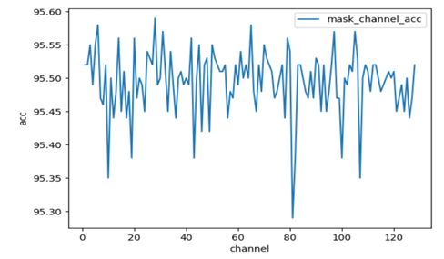

5       实验3:第二个bottleneck的conv2
5.1       通道屏蔽后acc
屏蔽对应通道后的acc值:acc_list [95.52, 95.52, 95.55, 95.49, 95.55, 95.58, 95.47, 95.46, 95.52, 95.35, 95.5, 95.44, 95.48, 95.56, 95.45, 95.51, 95.44, 95.48, 95.38, 95.56, 95.47, 95.5, 95.49, 95.45, 95.54, 95.53, 95.52, 95.59, 95.49, 95.5, 95.57, 95.51, 95.45, 95.54, 95.49, 95.44, 95.5, 95.51, 95.49, 95.5, 95.49, 95.56, 95.38, 95.5, 95.55, 95.42, 95.52, 95.53, 95.42, 95.55, 95.53, 95.52, 95.51, 95.51, 95.52, 95.44, 95.48, 95.47, 95.52, 95.49, 95.54, 95.5, 95.52, 95.5, 95.58, 95.48, 95.45, 95.52, 95.48, 95.55, 95.53, 95.52, 95.51, 95.47, 95.48, 95.5, 95.52, 95.44, 95.56, 95.54, 95.29, 95.38, 95.52, 95.52, 95.5, 95.48, 95.47, 95.51, 95.47, 95.53, 95.52, 95.45, 95.52, 95.45, 95.48, 95.52, 95.57, 95.47, 95.47, 95.38, 95.5, 95.49, 95.52, 95.51, 95.57, 95.53, 95.35, 95.5, 95.52, 95.51, 95.48, 95.52, 95.52, 95.5, 95.48, 95.49, 95.5, 95.51, 95.5, 95.51, 95.45, 95.47, 95.49, 95.45, 95.5, 95.44, 95.47, 95.52]
