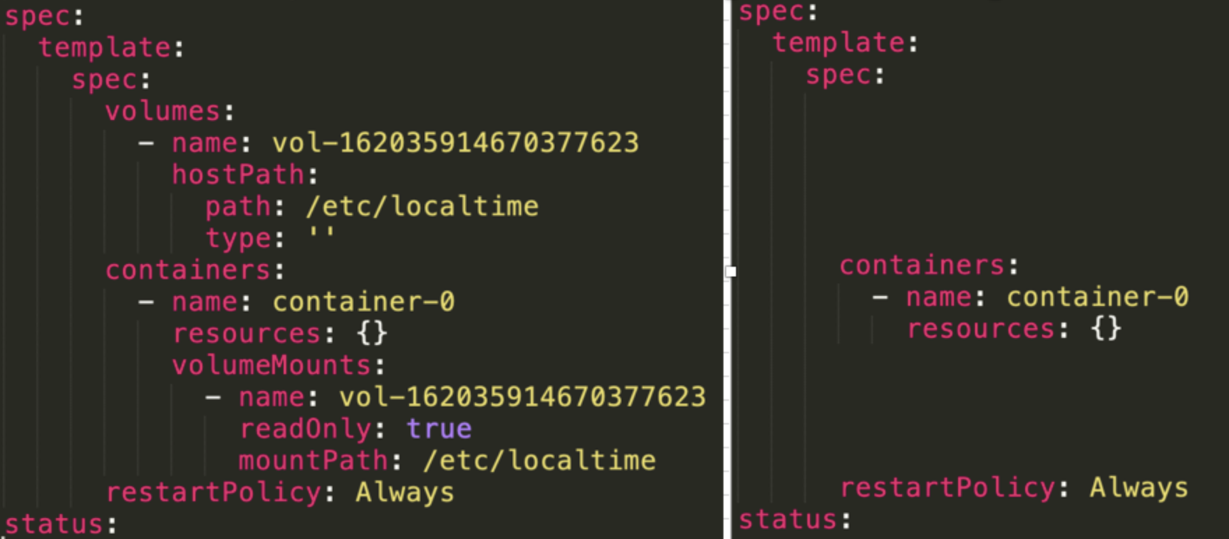

  • 分别创建了两个各选项完全一致的工作负载(其中一个勾选“时区同步”选项),下载其yaml文件进行对比,发现两个工作负载,差别仅在于勾选了“时区同步”的,多了一个挂卷的选项;
  • 以下同两个工作负载yaml文件有区别的位置(左图是勾选了“时区同步”,右图没有):
  • 明白了区别所在,解决问题就比较简单了;
