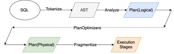

在讲述下推框架之前,让我们先来简单介绍一下openLooKeng执行计划优化的大致流程。
如上图所示,接收到用户SQL语句之后,SQL被转换成一个Abstract syntax tree (AST)树。AST树再被转换成逻辑执行计划树。然后,也就是执行计划优化过程中最重要的一步,使用规则(Rule)或者优化器(Optimizers)进行执行计划优化,每一个PlanOptimizer可以操作一个子执行计划树,PlanOptimizer基于统计或者经验,用一个更优的子执行计划替换当前的子树,达到优化的目的。PlanOptimizers通常是长期的经验累积得出来的一些优化规则,比如谓词下推、join reorder等等。PlanOptimizers可以存储一些物理执行信息在ConnectorHandle中。新下推框架则工作在这一层。
  得到最优的执行计划之后,逻辑执行计划被转换成物理执行计划,然后被分片,分割成按照stage执行的一个个子树,最终调度到worker上执行。

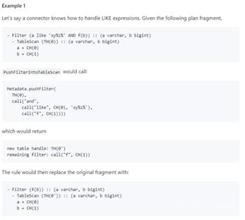

  • 首先,引入一些列的下推规则,每一个规则负责下推相应的操作到TableScan操作中,比如PushFilterIntoConnector, PushProjectionIntoConnector, PushAggregationIntoConnector等等;
  • 上述的这些rules通过指定的metadata调用与connectors交互,如果connector支持这个操作下推,操作则被下推到TableScan操作,同时在connectorTableHadle中记录相关信息。
下面以PushFilterIntoConnector为例说明。
在上述的例子中,假设filter中有两个过滤条件,一个是like,一个是f函数,其中connector能处理like表达式。
PushFilterIntoConnector会调用Metadata.pushFilter,实际上是调用connector的pushFilter函数,这个函数会返回一个新的tableHandle,新的tableHandle中记录了like表达式的相关信息,同时返回一个remaining filter,即connector不能处理的表达式。最终,PushFilterIntoConnector就把原来的执行计划(上图中第一个框)转换成一个新的执行计划(上图中最后一个框)。

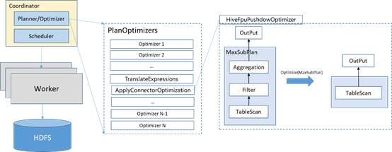

openLooKeng新下推框架的主要思想是把执行计划子树暴露给connector,让connector提供PlanOptimizers(基于visitor模式的)给执行优化引擎,这样可以让connector引入任意的优化。
为了防止一个connector的PlanOptimizers修改其他connector的执行计划子树,openLooKeng对于暴露给Connector的PlanNode做了两个限制:(1)暴露出来的PlanNodes须移动到presto-spi模块;(2)仅仅暴露属于connector的子执行计划树给相应的connector。如下图所示,左子树只会暴露给Hive Connector,右子树只会暴露给Mysql Connector。然后会应用他们各自的PlanOptimizers。
实现

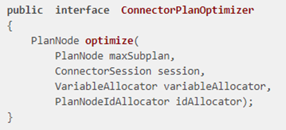

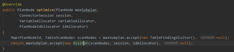

openLooKeng的下推框架如上图所示,新下推框架的工作原理很简单,主要分为两步:(1)Connector在启动的时候会告诉执行优化引擎其提供的ConnectorPlanOptimizer,如下图的HiveFpuPushdownOptimizer,其需要实现上图的optimize接口,optimize函数以子执行计划为入口,返回优化后的执行计划;(2)在执行优化引擎中引入ApplyConnectorOptimization优化器,该Optimizer会把根据子执行计划所在的connector,调用其connectorPlanOptimizer。如下图所示,经过HiveFpuPushdownOptimizer优化之后,Aggregation和Filter操作都下推到了数据源中。

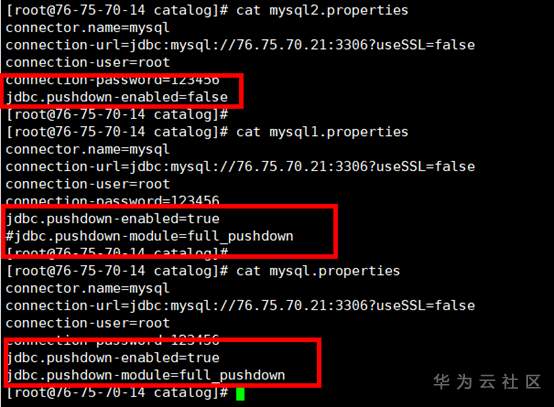

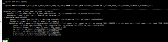

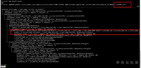

首先,在演示系统中配置了三个catalog,他们都指向同一个数据源,不过下推的设置不一样,mysql2不下退,mysql1部分下推(join不下推),mysql全下推。

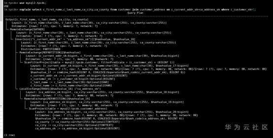

 不下推的情况
 部分下推的情况,在这个例子中,filter下推了
 全部下推情况

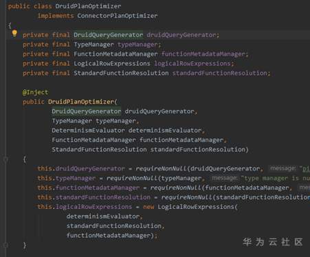

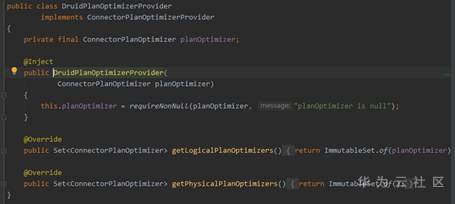

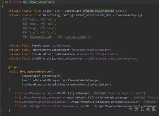

第一:在XXXConnector中复写下面的函数
第二:实现XXXPlanOptimizerProvider
第三:在XXXConnector中实现PlanOptimizer

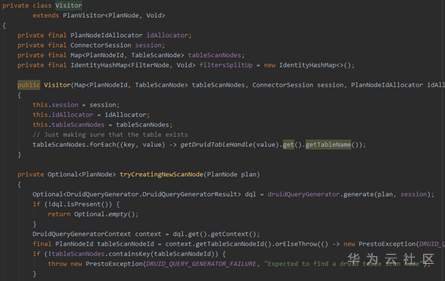

第四:实现PlanOptimizer里面的optimize函数,主要是实现一个visitor去visit执行计划树
 第五:实现Visitor,用来生成下推的语句,同时修改执行计划树
第六:实现XXXQueryGenerator,在XXXQueryGenerator中实现一个visitor用来把下推的信息记录到XXXQueryGeneratorContext,如果存在节点可以下推,则生成对应的sql
详细的实现可以参考openLookeng的baseJdbc的实现,实现了JDBC数据源的下推。
