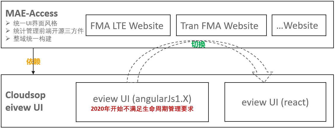

问:MAE-Access切换前端技术框架,基站产品三部的FMA LTE,为何也“在所难免”?
原因大体可以总结为以下三点,如图1-1所示:
1)FMA LTE以FMA LTE Website和FMA LTE Service两个微服务,集成在MAE-Access上,与整个MAE-Access域统一构建。
2)MAE-Access域统一为各Website微服务提供前端工程化解决方案,各Website微服务统一使用Cloudsop平台自研的前端UI组件---eview 。一方面统一网管各UI界面风格;另一方面方便统一管理前端相关的开源及三方件,同时也便于统一构建。
3)Cloudsop提供的eview组件,有基于angularJs前端开源框架和react前端开源框架两个版本的。angularJs版的eview因使用angularJs1.X,21B后便不再满足开源三方件生命周期管理要求,需要统一切换为react版的eview 。
图1-1 前端技术框架切换原因

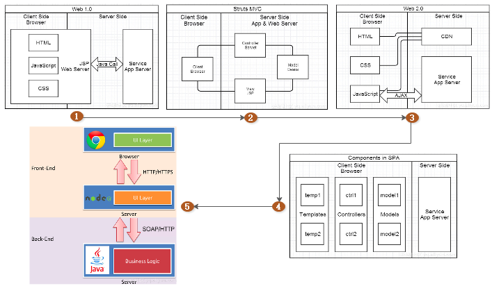

正式介绍React和前端工程化之前,先简单了解下Web前端发展史。如图2-1所示,Web前端发展主要经历5个关键时代。
图2-1 Web前端发展简史
① 简单明快的早期时代:适合小项目,不分前后端,页面由JSP、PHP等在服务端生成,浏览器负责展现。
② 后端为主的MVC时代:为了降低复杂度,以后端为出发点,有了Web Server层的架构升级,比如Structs、Spring MVC等。
③ Ajax带来的 SPA 时代:2005年Ajax正式提出,前端开发进入SPA(Single Page Application 单页面应用)时代。
④ 前端为主的MVC、MV* 时代:为了降低前端开发复杂度,Backbone、EmberJS、KnockoutJS、AngularJS、React、Vue等大量前端框架涌现。
⑤ Node带来的全栈时代:随着Node.js的兴起,为前端开发带来一种新的开发模式。
纵观5个时代的变迁,每个后时代都在尝试解决前时代的痛点。
1)①、②时代,前端开发重度依赖开发环境;前后端职责依旧纠缠不清,可维护性越来越差。
2)③时代,SPA应用大多以功能交互型为主,存在大量JS代码的组织,与 View 层的绑定等,都不是容易的事情,需要进行前端负责度控制。
3)④、⑤时代,前后端职责清晰;前端开发复杂度可控,通过合理的分层,让项目更可维护;部署相对独立,产品体验可以快速改进。

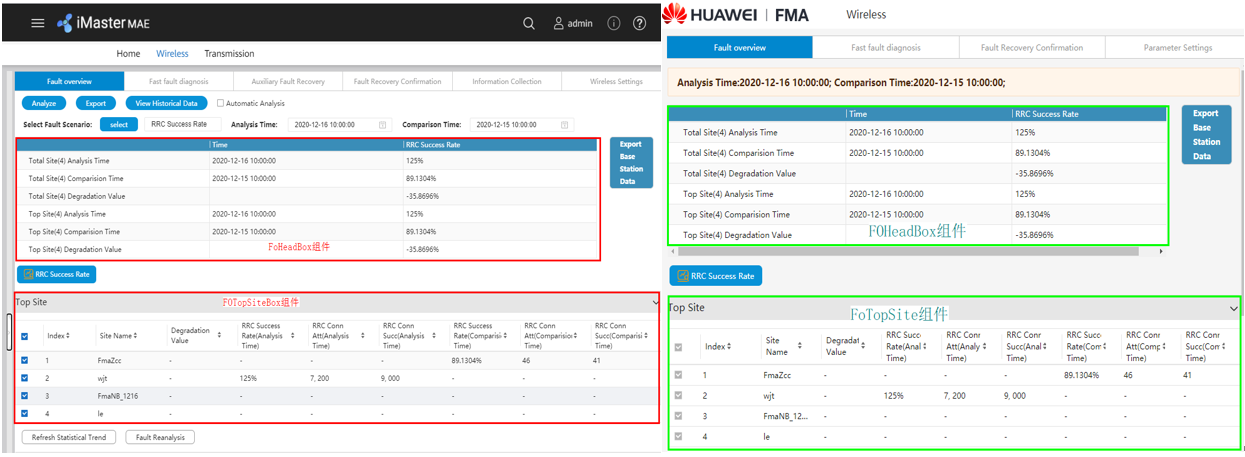

FMA废除原本jQuery+AngularJs1.x混搭的多页面iframe嵌套实现,进行React技术框架的切换,重新划分并组织各个UI组件为SAP,需要对整个前端进行“换血”式重写。

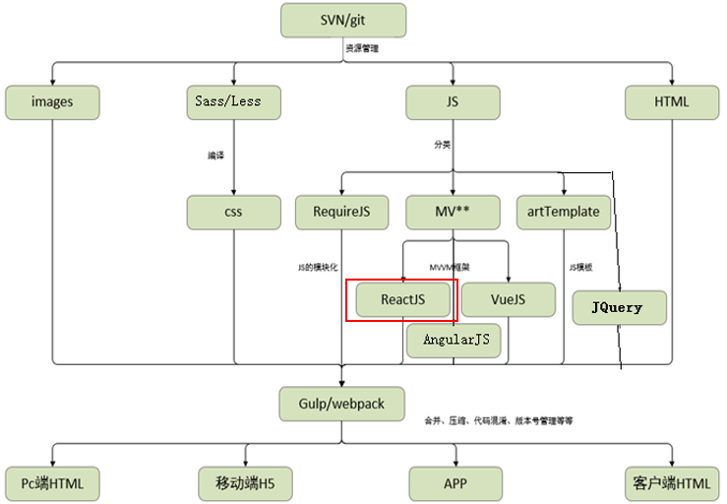

2.1.3 前端工程化
为了高效高质量完成Web应用的迭代上线,出现了前端工程化解决方案及相关架构如图2-1所示。
图2-2 前端工程化架构
工程化解决的问题是,如何提高编码、测试、维护阶段的生产效率。前端工程化要解决的问题包括:
1)制定各项规范,让工作有章可循:编码规范统一、开发流程规范、前后端接口规范等。
2)使用合适的前端技术和框架,提高生产效率:采用模块化的方式组织代码(ES6 Module);采用组件化的编程思想,处理UI层(React);将数据层分离管理(Redux);使用面向对象或者函数编程的方式组织架构。
3)提高代码的可测试性,引入单元测试,提高代码质量。
4)通过使用各种自动化的工程工具(Gulp/Webpack),提升整个开发、部署效率。
FMA进行React技术框架切换的同时,引入业界流行的前端工程化解决方案,以组件化、模块化、自动化、规范化等手段,提升开发及维护效率。

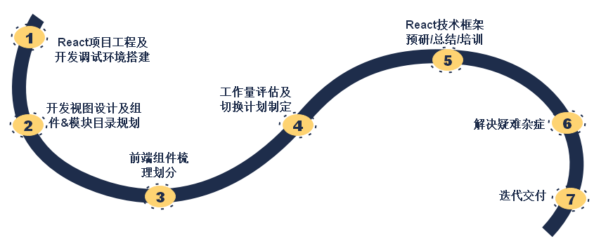

2.2 游玩路线—技术框架切换关键步骤
2.2.1 React项目工程搭建
1)React项目工程搭建:React官网提供了一套创建React项目的脚手架工程Create React App,可以快速创建出一个新的单页面的、且已经集成好标准前端构建流水线的React项目工程(可通过修改webpack等构建工具的参数配置,自定义打包、构建、调试工程)。
(1)先要安装Nodejs(一个javascript运行环境),上官网下载不同操作系统的版本,一键式安装即可。
(2)再通过Nodejs的包管理器工具npm,安装create-react-app脚手架工具(npm install -g create-react-app)
(3)在需要创建项目的位置打开命令行,输入create-react-app + 项目名称的命令(create-react-app myProject),进行项目创建。
(4)至此,项目已经创建成功,可以进入项目(cd myproject),直接启动(npm start)。 如果需要构建出包,则执行(npm build)。需要注意的是,npm脚本在创建好的项目的packge.json文件script中可以自行进行修改或扩展。

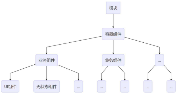

2)组件分类及层次关系
(1)基础组件:为了更关注业务逻辑的实现,可以结合自身业务,选择适合的成熟的UI组件库,作为整个项目的基础组件库。如,FMA选择了平台提供的eview UI组件。
(2)容器型组件(Container):一个容器性质组件,一般作为一个业务子模块的入口,如FMA的故障总览组件;容器组件内的子组件通常具有业务或数据依赖关系;集中/统一进行状态管理,向其他展示型/容器型组件提供数据(充当数据源)和行为逻辑处理(接收回调);如果使用了全局状态管理,那么容器内部的业务组件可以自行调用全局状态处理业务;充当子级组件通信的状态中转站,进行业务模块内子组件的通信统筹,如故障总览组件,保存总览分析的接口响应数据向子组件传递,同时也会保存子组件当前的交互状态,已协调与其它子组件之间的交互联动;模版基本都是子级组件的集合,很少包含DOM标签。
(3)展示型组件(stateless):主要表现为组件是怎样渲染的,就像一个简单的模版渲染过程;只通过props接受数据和回调函数,不充当数据源;可能包含展示和容器组件 并且一般会有Dom标签和css样式;通常用props.children(react) 或者slot(vue)来包含其他组件;可以有状态,只在其生命周期内操纵并改变其内部状态,职责单一,将不属于自己的行为通过回调传递出去,让父级组件去处理。
(4)业务组件:通常是根据最小业务状态抽象而出,有些业务组件也具有一定的复用性,但大多数是一次性组件。
(5)通用组件:可以在一个或多个APP内通用的组件。
(6)逻辑组件:不包含UI层的某个功能的逻辑集合,比如FMA中的时间处理组件、字符串处理组件等。
(7)高阶组件(HOC):类比函数式编程中的组合,可以看做一个接收其它组件作为参数,并返回一个功能增强的组件的函数。如FMA中的ErrorBoundry组件。
(8)多数Web应用的组件层次关系,如下图所示的树状关系。

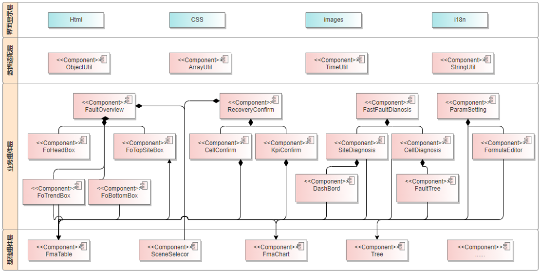

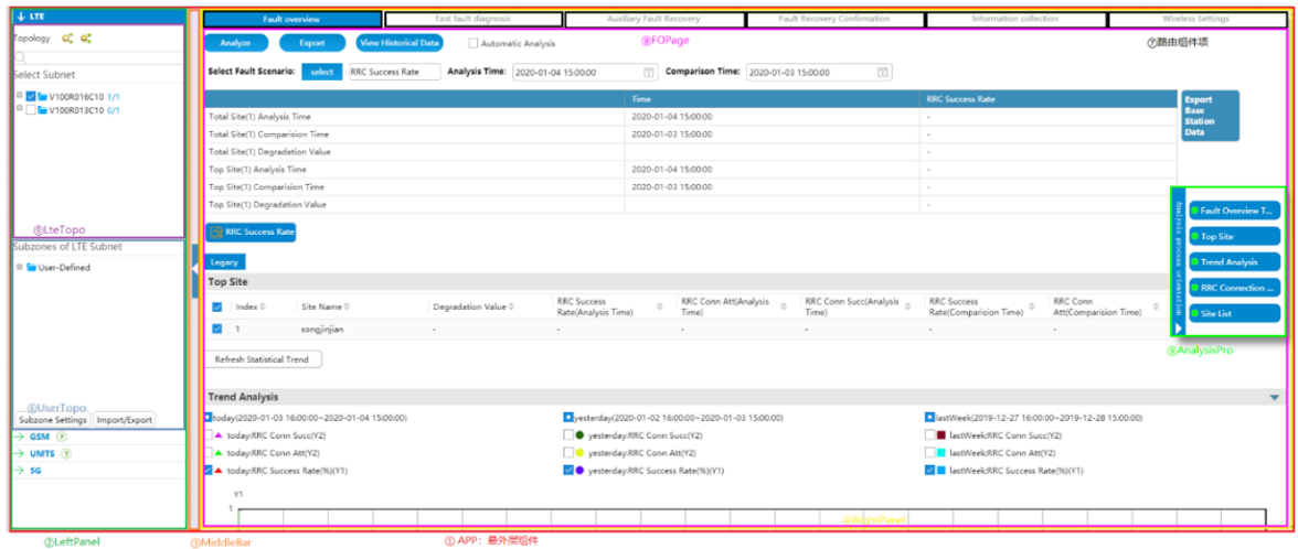

3) FMA组件划分
通常可根据业务进行划分,或根据技术进行划分。FMA根据业务设计并开发应用中的组件树。
(1)切割模版(页面结构模块化):主界面为入口容器组件;其次,分左右两个面板容器组件;左面板根据业务功能,分为主topo业务组件和自定义topo业务组件;右面板根据业务功能,分为故障总览、快速故障匹配等业务组件。以此类推,从外到内、从大到小、分层进行组件划分,如下图所示。
(2)设计并开发通用业务组件,或基础组件,使得组件尽可能复用,如FMA特有的表格组件、画图组件等。
(3)明确各个组件的边界,内部state的设计,props的设计以及与其他组件的关系
(4)明确各个组件的定位与职能划分,设计好父子组件、兄弟组件的通信机制
(5)搭架子,并开始填充

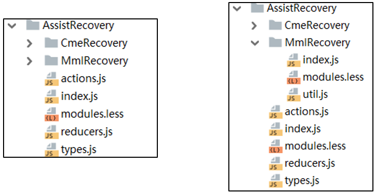

3.1 单个组件目录
首先,对于单个组件来说,标准的组件目录要有,但可通过组件分类进行目录裁剪。创建一个组件,需要建一个单独的文件夹。文件夹通常包含主文件入口index.js(视图层的逻辑);样式采用的是scss或less css预编译语言,写在module.scss/module.less中,webpack会自动把scss或less编译成css文件,并且会解决掉浏览器兼用的差异;常量的定义为type.js;逻辑处理调用接口函数写在actions.js中;如果需要使用redux,定义在reducers.js文件中;如果该组件包含其它业务组件,可直接嵌套一个新的组件文件夹。如,下面的辅助恢复业务组件目录。
3.2 组件主文件index.js的基本结构

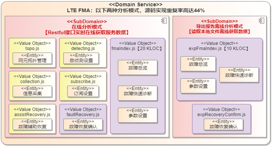

2)在线分析模式和导出报告离线分析模式源码分居两个代码仓;
3)多个功能模块400+函数小函数堆积成“上帝类”,代码重复率44%,相同业务逻辑的增加、删除、修改等扩展维护工作,存在重复劳动、修改遗漏引入缺陷等问题。

在切换前端技术框架(React、单页面、UI组件化)的背景下,进行以下几点重构,在线导出源码共仓、相同业务功能共用业务组件,代码重复率从44%降低到4.8%,减少重复代码1W+。
1) 应用“MVC分层原则”,将数据封装保存(model)、业务逻辑(controller)、界面显示(controller)进行开发视图分层归类,如图2-1所示;
2) 应用“单一职责原则”以及“最少知道”原则,对“上帝类”进行梳理拆分,将平铺堆积的功能函数,按功能职责,抽取封装成一个个高内聚低耦合的可插拔的组件类。同时按照组件功能,进一步分组归类为偏底层的基础组件、偏上层的业务组件、以及用来进行数据处理的工具组件。上层业务组件可按需“组合”使用其他业务组件或基础组件。在线分析
和导出报告组件,同理按需组合使用各业务组件或基础组件,如图2-1、2-2所示。
图2-1 开发视图分层
图2-2 组件拆分

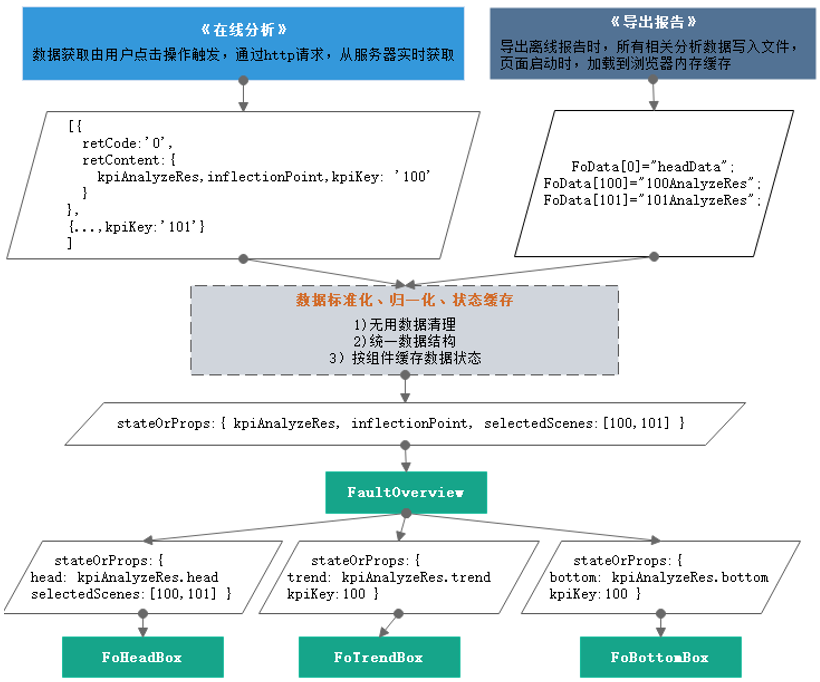

3)为使导出和在线最大限度地通用业务组件,对来源不同、数据结构不同的数据,传入业务组件前进行数据标准化、归一化。
图2-3 组件数据标准化、归一化

1)结合交互界面框图,将功能模块的业务逻辑及交互界面,进行组件化封装后,在线和导出分析模式可高度通用业务组件,不再需要同时对两套代码,进行相同或相似功能点的开发维护,避免重复“造轮子”,提高开发效率,提升可维护性、易维护性,同时,避免因代码修改漏合,引入功能缺陷。
