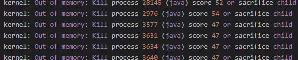

30、Docker启动异常,状态反复restarting
Docker logs 容器名,查看异常日志
查看/var/log/messages
原因:内存跑满,引起OOM
解决方式:
释放内存后,再启动容器
