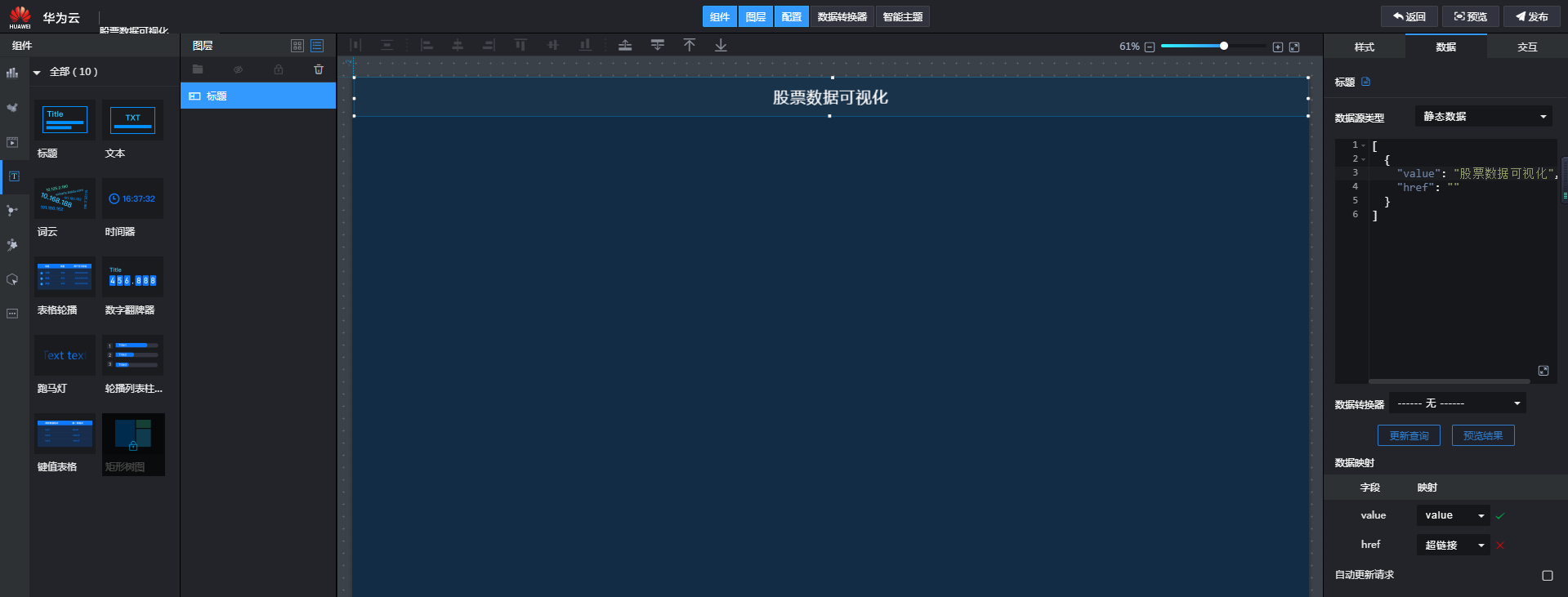

   (1)创建标题,在静态数据上的value里的值改为股票数据可视。

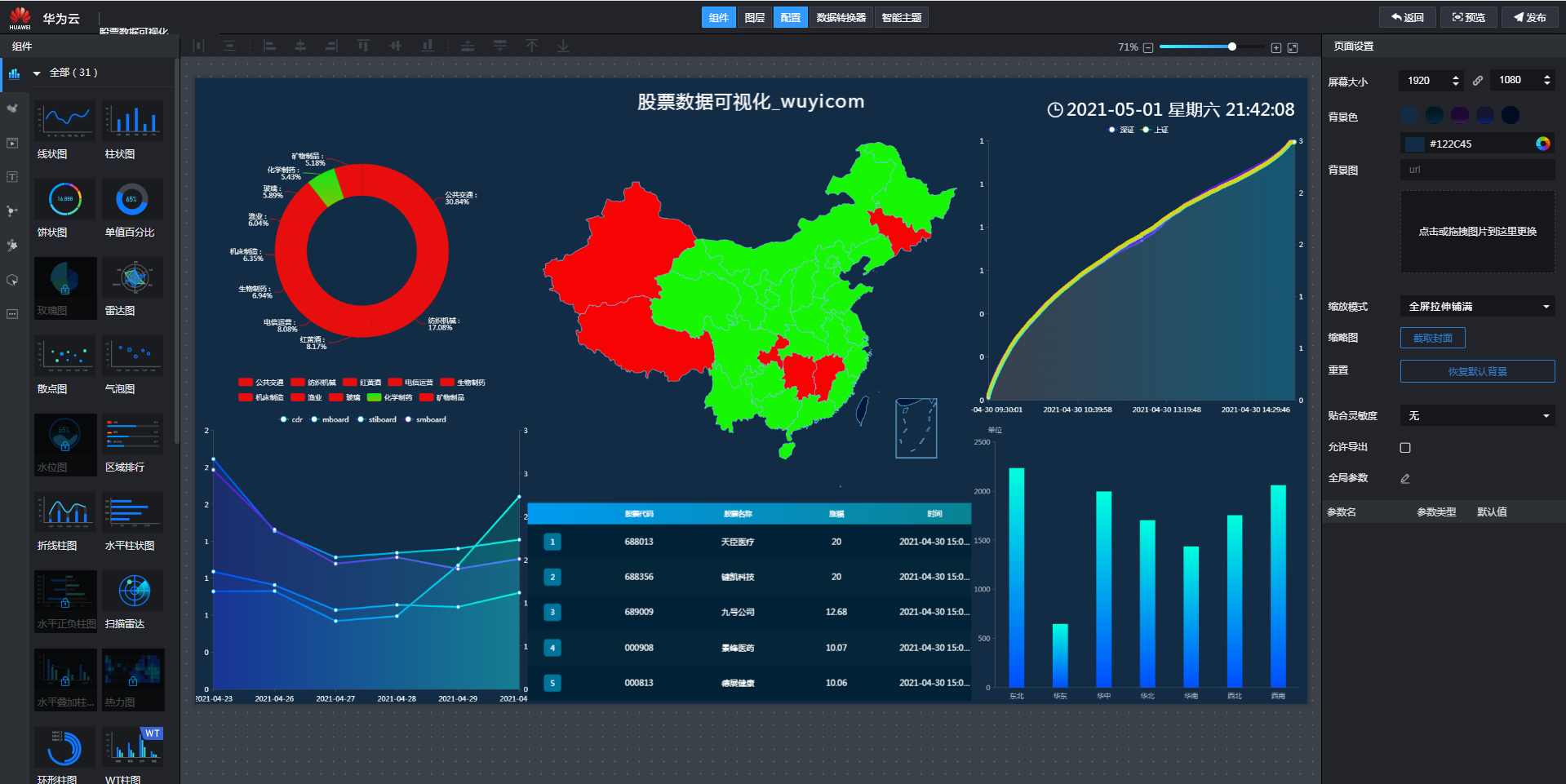

 (2)根据需求设置页面,把需要的图标拖拽设置页面,调好位置。如下图所示:
   使用华为云DLV时要注意地图的省份数据是否与获取的数据的省份是否一致。不一致必须修改成一致的,否则无法展示该省份的数据。

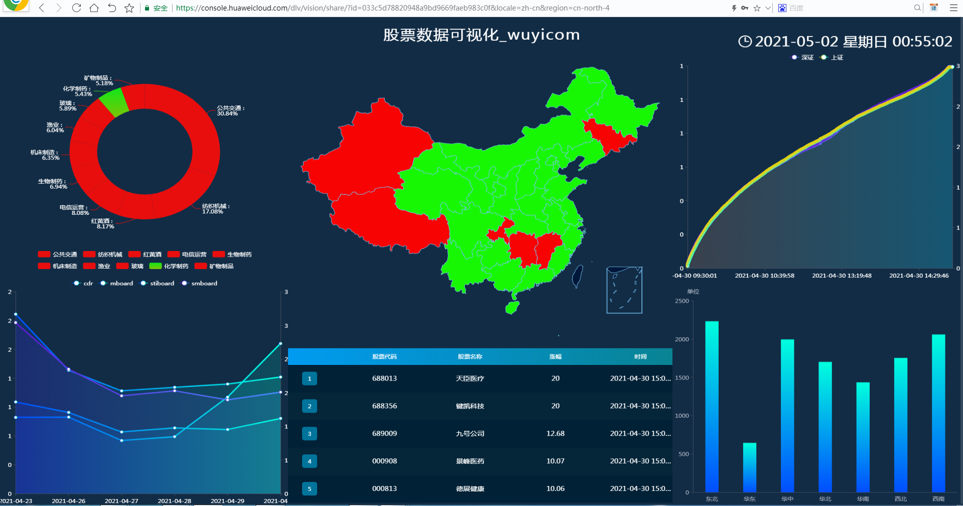

   使用WT双轴线状图时,刚开始,显示数据化展示没有问题,等过了1—2天,出现异常。但是经查询发现mysql里的数据没有问题。原因是DLV查询请求返回的数据总大小是有限制的。控制的是每个请求响应体的长度,不是从数据条数限制的。而且跟DLV版本的无关。而采集的数据是股市交易在4小时里每3秒在获取一次数据,2天内获取9千多条数据。做展示的每3秒显示的效果图会导致请求项议题长度过长而无法获取数据。根据推算,1分钟有20条数据,1个小时就有20*60等于1200条数据,4小时的数据为4800条。所以解决的办法有2种:(1)统计每天的平均交易额度,这样能把4800条数据合为一条数据,这样就减少请求响应体长度,可展示20到30年的数据展示。但是有缺点是无法很好展示当天的变化效果图。如左下图所示(2)不需要减少响应体长度,只要控制时间范围设置为一天,缺点是只能显示当天的一天数据可视化效果图。
    还有特别注意:在发布大屏完成后,最好不要点击发布状态。点击后就会关闭发布状态,再重新点击发布状态,之前分享的连接就会无效,要重新使用新的分析连接。
    使用DLV的好处是简单易用,设置好数据源,通过拖拽图标设置好大屏,使用sql等语句连接可以做大屏数据可视化。不需要购买域名和公网IP也可以通过分享查看数据可视化大屏,而且还拥有多屏合并的功能。缺点是基础版只能支持5个大屏数量,缺失交互功能。不能对饼图的数据变化自动变换颜色。地图不能显示省份名称(应该是基础版不支持),灵活性欠缺。
    分享连接:https://console.huaweicloud.cn/dlv/vision/share/?id=033c5d78820948a9bd9669faeb983c0f&locale=zh-cn&region=cn-north-4  数据的变化时根据股票的交易时间来获取,时间段为星期一到星期五的9点30——11点30分和13点——15点。
