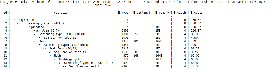

       有了前面两节的行数估算的铺垫,就可以进入路径生成的流程了。何为路径生成?已知表关联的方式有多种(比如 NestLoop、HashJoin)、且GaussDB(DWS)的表是分布式的存储在集群中,那么两个表的关联方式可能就有多种了,而我们的目标就是,从这些给定的基表出发,按要求经过一些操作(过滤条件、关联方式和条件、聚集等等),相互组合,层层递进,最后得到我们想要的结果。这就好比从基表出发,寻求一条最佳路径,使得我们能最快得到结果,这就是我们的目的。本节我们介绍Join Path和Aggregate Path的生成。
1. Join Path的生成
       GaussDB(DWS)优化器选择的基本思路是动态规划,顾名思义,从某个开始状态,通过求解中间状态最优解,逐步往前演进,最后得到全局的最优计划。那么在动态规划中,总有一个变量,驱动着过程演进。在这里,这个变量就是表的个数。本节,我们以如下SQL为例进行讲解:
select count(*) from t1, t2 where t1.c2 = t2.c2 and t1.c1 < 800 and exists (select c1 from t3 where t1.c1 = t3.c2 and t3.c1 > 100);
该SQL语句中,有三个基表t1, t2, t3,三个表的分布键都是c1列,共有两个关联条件:
  1. t1.c2 = t2.c2, t1与t2关联
  2. t1.c1 = t3.c2, t1与t3关联
为了配合分析,我们结合日志来帮助大家理解,设置如下参数,然后在执行语句:

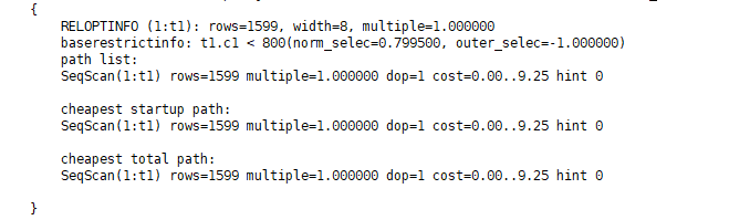

第一步,如何获取t1和t2的数据
首先,如何获取t1和t2的数据,比如 Seq Scan、Index Scan等,由于本例中,我们没有创建Index,那选择只有Seq Scan了。日志片段显示:
我们先记住这三组Path名称:path_list,cheapest_startup_path,cheapest_total_path,后面两个就对应了动态规划的局部最优解,在这里是一组集合,统称为最优路径,也是下一步的搜索空间。path_list里面存放了当前Rel集合上的有价值的一组候选Path(被剪枝调的Path不会放在这里),cheapest_startup_path代表path_list中启动代价最小的那个Path,cheapest_total_path代表path_list里一组总代价最小的Path(这里用一组主要是可能存在多个维度分别对应的最优Path)。t2表和t3表类似,最优路径都是一条Seq Scan。有了所有基表的Scan最优路径,下面就可以选择关联路径了。

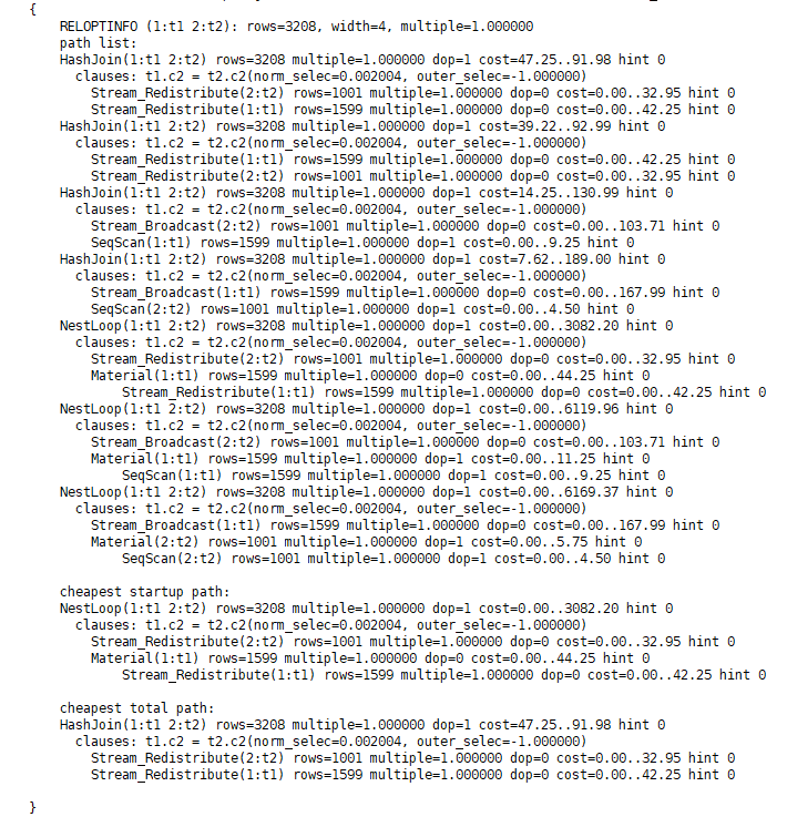

第二步,求解(t1, t2)关联的最优路径
t1和t2两个表的分布键都是c1列,但Join列都是c2列,那么理论上的路径就有:(放在右边表示作为内表)
  1. Broadcast(t1) join t2
  2. t1 join Broadcast(t2)
  3. Broadcast(t2) join t1
  4. t2 join Broadcast(t1)
  5. Redistribute(t1) join Redistribute(t2)
  6. Redistribute(t2) join Redistribute(t1)
然后每一种路径又可以搭配不同的Join方法(NestLoop、HashJoin、MergeJoin),总计18种关联路径,优化器需要在这些路径中选择最优路径,筛选的依据就是路径的代价(Cost)。优化器会给每个算子赋予代价,比如 Seq Scan,Redistribute,HashJoin都有代价,代价与数据规模、数据特征、系统资源等等都有关系,关于代价如何估算,后续文章再分析,本节只关注由这些代价怎么选路径。由于代价与执行时间成正比,优化器的目标是选择代价最小的计划,因此路径选择也是一样。路径代价的比较思路大致是这样,对于产生的一个新Path,逐个比较该新Path与path_list中的path,若total_cost很相近,则比较startup cost,如果也差不多,则保留该Path到path_list中去;如果新路径的total_cost比较大,但是startup_cost小很多,则保留该Path,此处略去具体的比较过程,直接给出Path的比较结果:
由此看出,总代价最小的路径是两边做重分布、t1作为内表的路径。

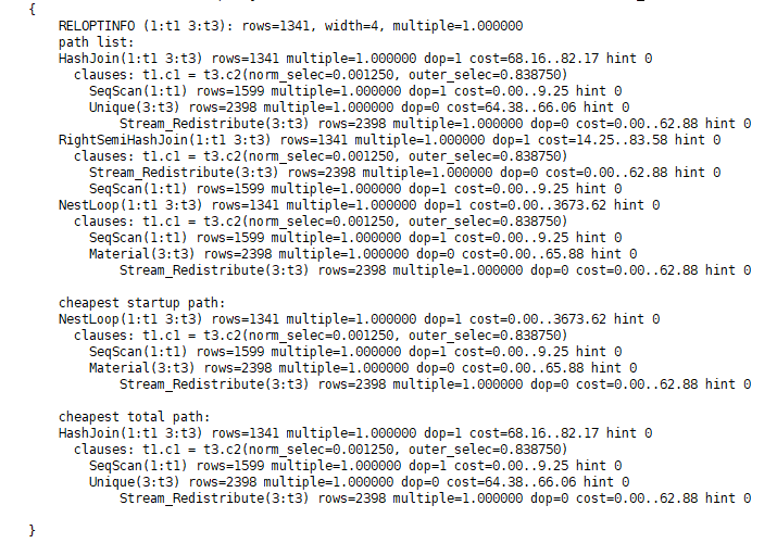

第三步,求解(t1, t3)关联的最优路径
t1和t3表的关联条件是:t1.c1 = t3.c2,因为t1的Join列是分布键c1列,于是t1表上不需要加Redistribute;由于t1和t3的Join方式是Semi Join,外表不能Broadcast,否者可能会产生重复结果;另外还有一类Unique Path选择(即t3表去重),那么可用的候选路径大致如下:
  1.  t1 semi join Redistribute(t3)
  2. Redistribute(t3) right semi join t1
  3. t1 join Unique(Redistribute(t3))
  4. Unique(Redistribute(t3)) join t1
由于只有一边需要重分布且可以进行重分布,则不选Broadcast,因为相同数据量时Broadcast的代价一般要高于重分布,提前剪枝掉。再把Join方法考虑进去,于是优化器给出了最终选择:
此时的最优计划是选择了内表Unique Path的路径,即t3表先去重,然后在走Inner Join过程。

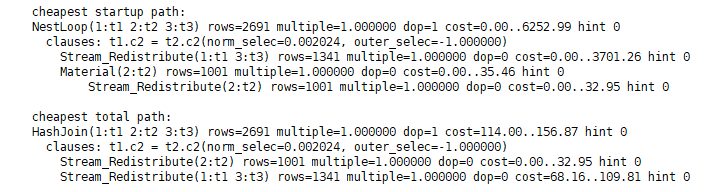

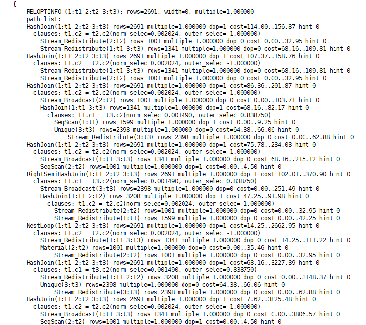

第四步,求解(t1,t2,t3)关联的最优路径
有了前面两步的铺垫,三个表关联的思路是类似的,形式上是分解成两个表先关联,然候在与第三个表关联,实际操作上是直接取出所有两表关联的JoinRel,然后逐个增加另一个表,尝试关联,选择的方式如下:
  • JoinRel(t1, t2)  join t3:
    (t1, t2)->(cheapest_startup_path + cheapest_total_path) join t3->(cheapest_startup_path + cheapest_total_path)
  • JoinRel(t1, t3)  join t2:
    (t1, t3)->(cheapest_startup_path + cheapest_total_path) join t2->(cheapest_startup_path + cheapest_total_path)
  • JoinRel(t2, t3) join t1:由于没有(t2, t3)关联,所以此种情况不存在
每取一对内外表的Path进行Join时,也会判断是否需要重分布、是否可以去重,选择关联方式,比如JoinRel(t1, t2)  join t3时,也会尝试对t3表进行去重的Path,因为这个Join本质仍然是Semi Join。下图是选择过程中产生的部分有价值的候选路径(篇幅所限,只截取了一部分):
优化器在这些路径中,选出了如下的最优路径:
对比实际的执行计划,二者是一样的(对比第4层HashJoin的“E-costs“是一样的):
