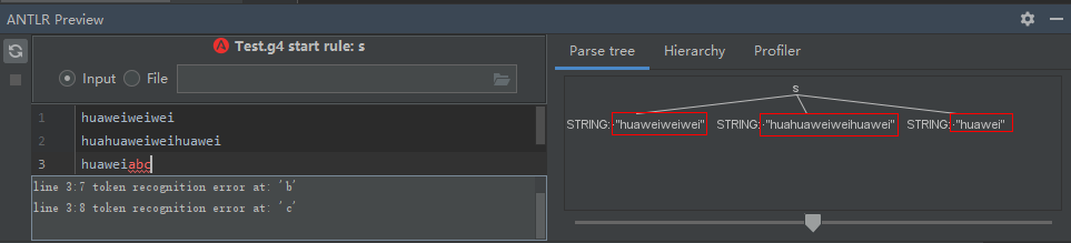

Antlr4 g4 规则(贪婪匹配)如下:
s : STRING+ ;
STRING : ('hua'|'wei')*'wei';
如上面两行内容,STRING 是一个 Lexer,s 是一个 Parser,其中,STRING 需要以字符串 wei 结束,('hua' | 'wei') 表示是 字符串 'hua' 或者 'wei',因为使用的是 ()*,所以是贪婪匹配(*表示匹配0次或多次)。考虑下面的三个字符串:
huaweiweiwei
huahuaweiweihuawei
huaweiabc
通过贪婪匹配,可以匹配到的结果是:
huaweiweiwei
huahuaweiweihuawei
huawei
如下图所示:

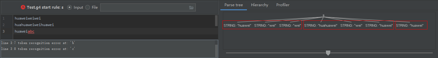

当我们将Antlr4 g4规则修改为非贪婪匹配:
s : STRING+ ;
STRING : ('hua'|'wei')*?'wei';
如上,所示,对于上面的文法,我们可以匹配到多个,还是上面的文法,匹配到的结果如下:
huawei wei wei
huahuawei wei huawei
huawei
如上所示,第一个字符串 huaweiweiwei 经过上面的Antlr4规则匹配,匹配成了三个字符串,分别是 huawei、wei、wei,因为 基于非贪婪匹配。在 STRING 中,首先匹配到 huawei,然后在剩下的 weiwei 里面,再匹配到 wei(前面*没有匹配到数据),然后在剩下的 wei 里面,又匹配到 wei,结束。

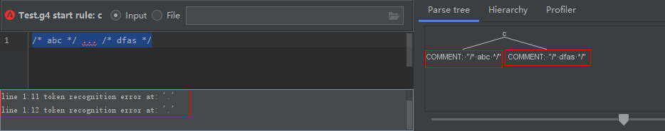

对于 Comment 语法,我们首先介绍 非贪婪匹配使用,g4定义如下:
c : COMMENT+ ;
COMMENT : '/*' .*? '*/';
test如上,COMMENT 以 /* 开头,以 */ 结尾,中间 .* 表示匹配 0个或者多个字符,问号表示最小匹配(非贪婪),如下面的例子:
/* abc */ ... /* dfas */
表示两个注释,中间 ... 表示其他内容,匹配到的结果如下:
如上,的确匹配到两个注释,中间的 ... 因为没有其他规则可以匹配,因此会报错,但是不影响我们识别。

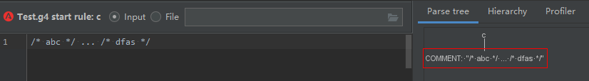

但是,如果我们修改为贪婪匹配呢?如下所示的语法定义:
c : COMMENT+ ;
COMMENT : '/*' .* '*/';
可以看到匹配的结果如下:
将两个注释及中间的内容,全部合并成了一个注释,其实这种匹配,是不合理的。如果这样设置,那么在代码中,多个注释合并,多个注释中间的代码,不会认为是有效代码。
