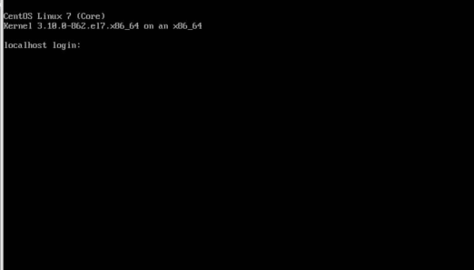

登入成功后

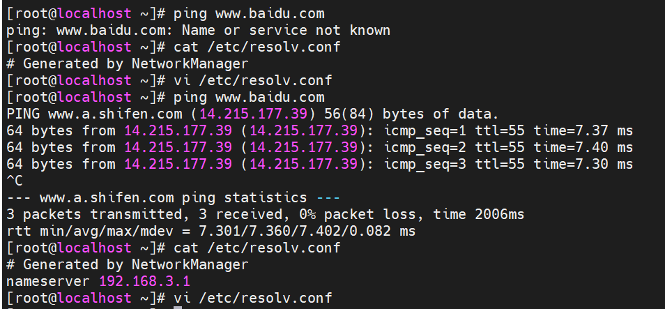

先ping一下百度
如图,若没有ping成功说明网关没有设置成功
那就手动设置一下

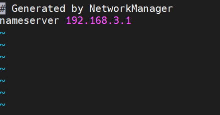

cat /etc/resolv.conf
vi /etc/resolv.conf
将8.8.8.8改为自己的网关
nameserver 8.8.8.8

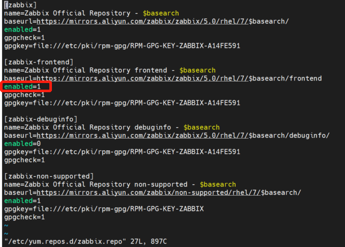

启用 zabbix 前端源,将[zabbix-frontend]下的 enabled 改为 1
修改/etc/yum.repos.d/zabbix.repo
 vi /etc/yum.repos.d/zabbix.repo

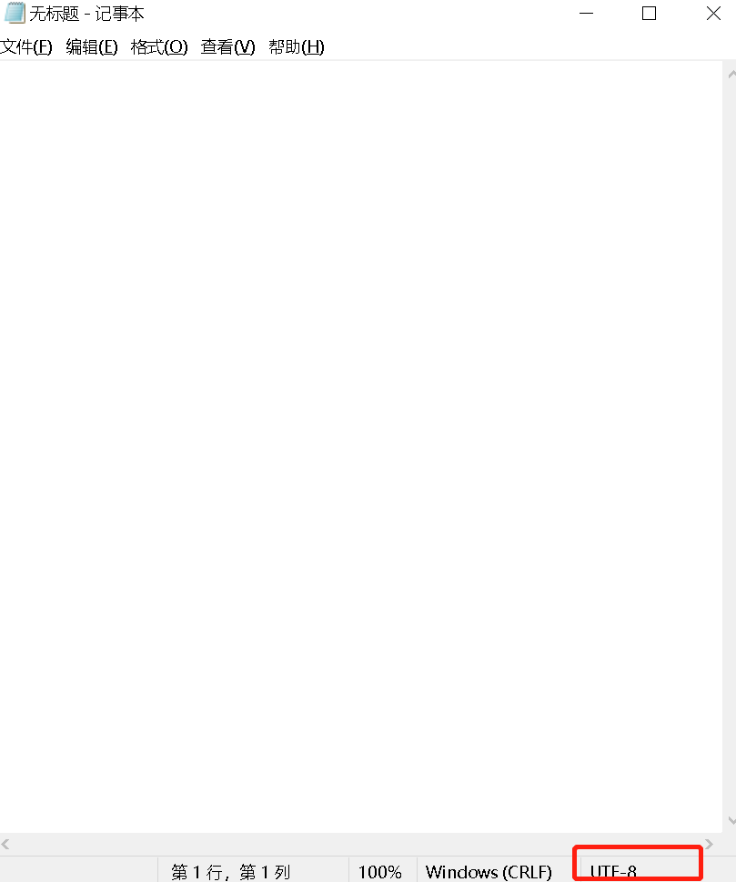

mysql> create database zabbix character set utf8 collate utf8_bin;   #我们的电脑自带的编码就是utf8,如下图

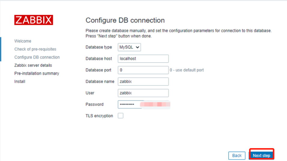

#zabbix 数据库用户为 zabbix,密码为 password(可以自行修改),导入 zabbix 数据库信息 ,(mysql -u用户名 -p数据库名)
zcat /usr/share/doc/zabbix-server-mysql*/create.sql.gz | mysql -uzabbix -p zabbix
#然后输入密码

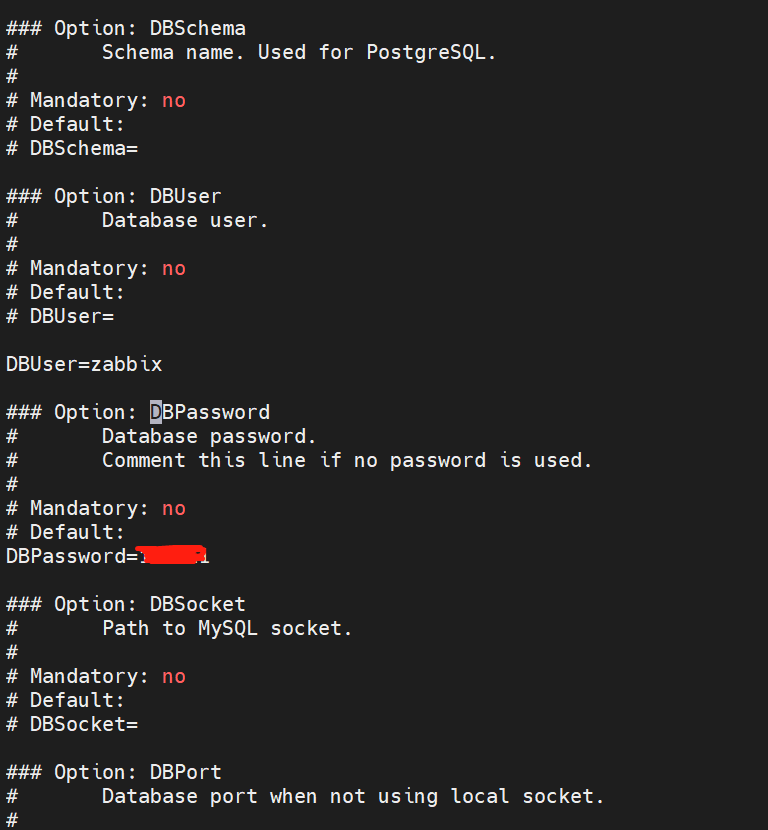

#为Zabbix server配置数据库,编辑配置文件 /etc/zabbix/zabbix_server.conf
vim /etc/zabbix/zabbix_server.conf
#将DBPassword前面注释去掉,并将password改为数据库的密码,如下图
DBPassword=password
#设置完成后,检查一下
grep '^DBPa' /etc/zabbix/zabbix_server.conf
数据库密码对应即可

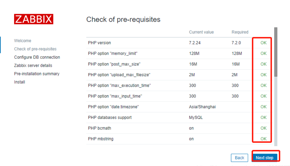

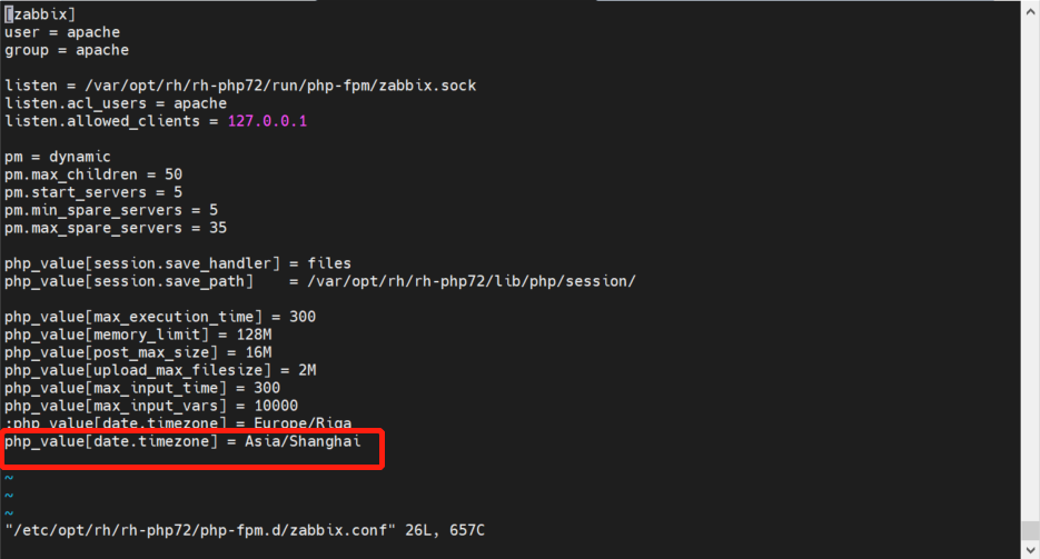

#为Zabbix前端配置PHP文件里的时区
编辑配置文件 /etc/opt/rh/rh-php72/php-fpm.d/zabbix.conf
vim /etc/opt/rh/rh-php72/php-fpm.d/zabbix.conf
#增加该时区,如下图
php_value[date.timezone] = Asia/Shanghai

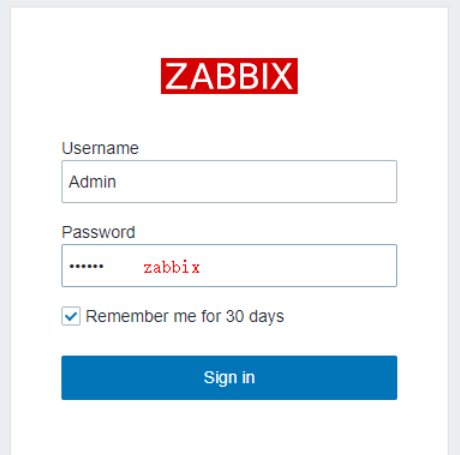

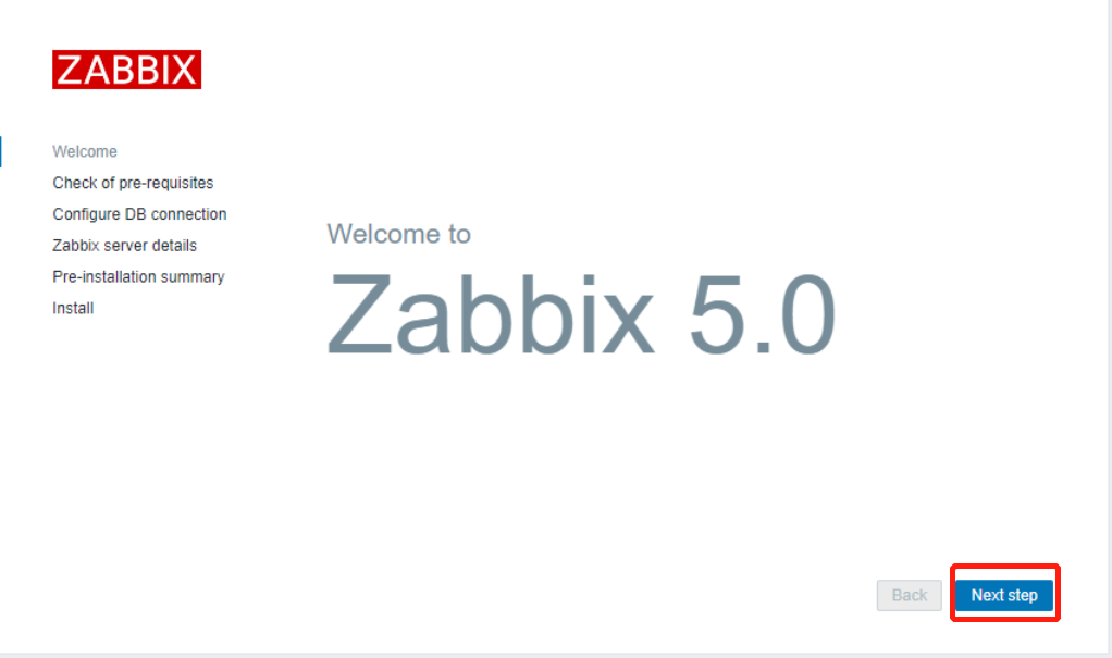

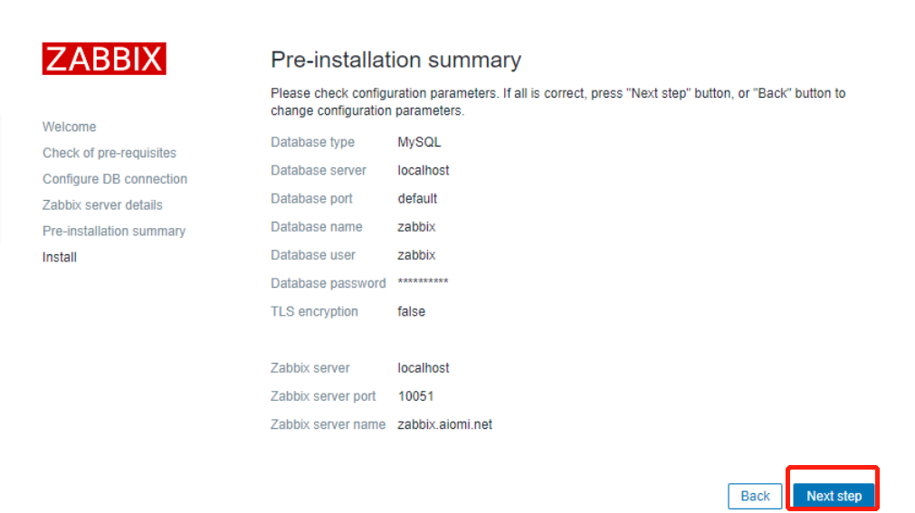

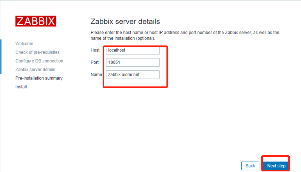

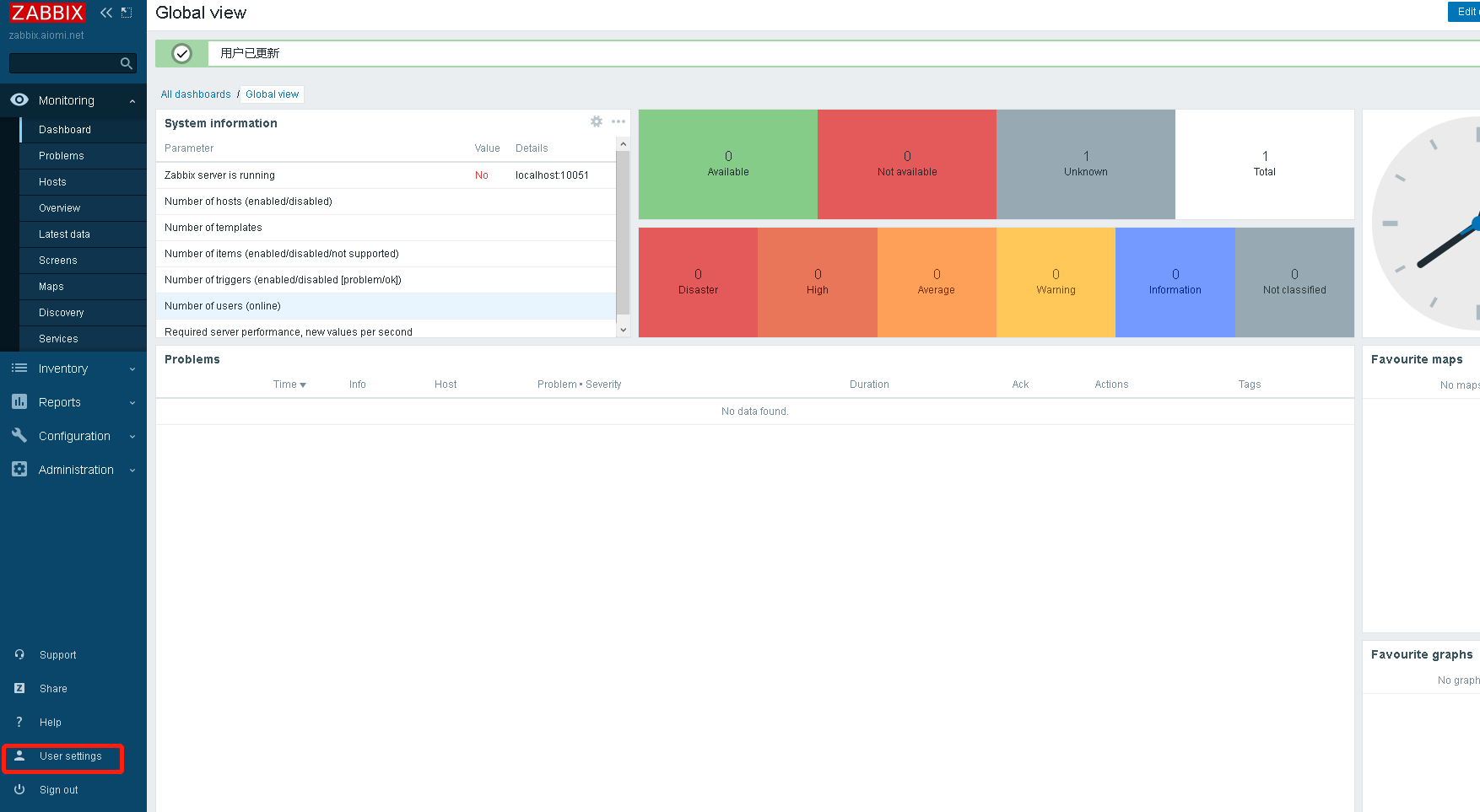

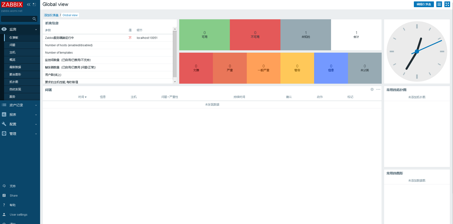

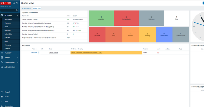

http://EIP/zabbix/zabbix.php?action=dashboard.view (将EIP改为自己的IP地址)

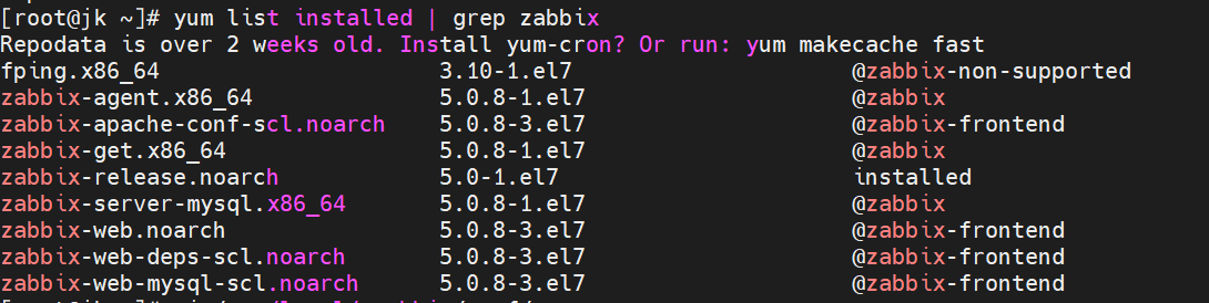

#查看已经安装的zabbix及版本
yum list | grep zabbix

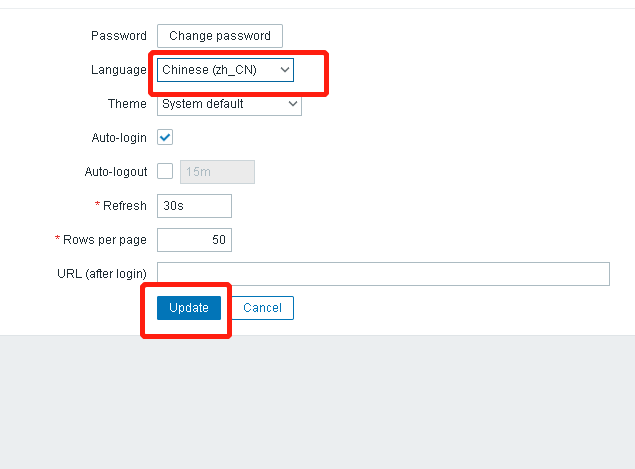

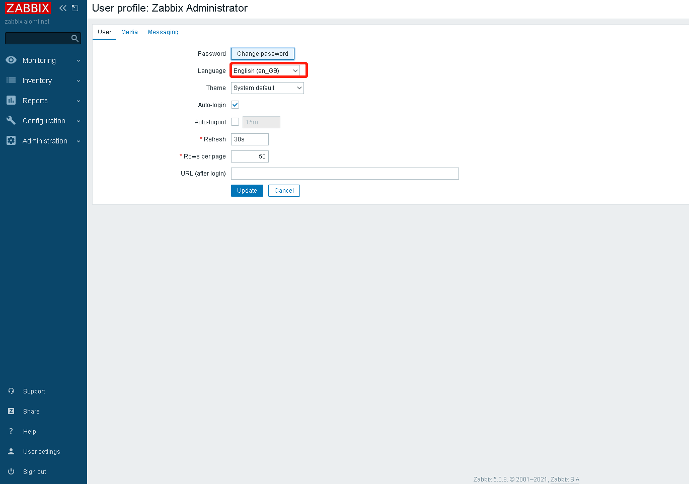

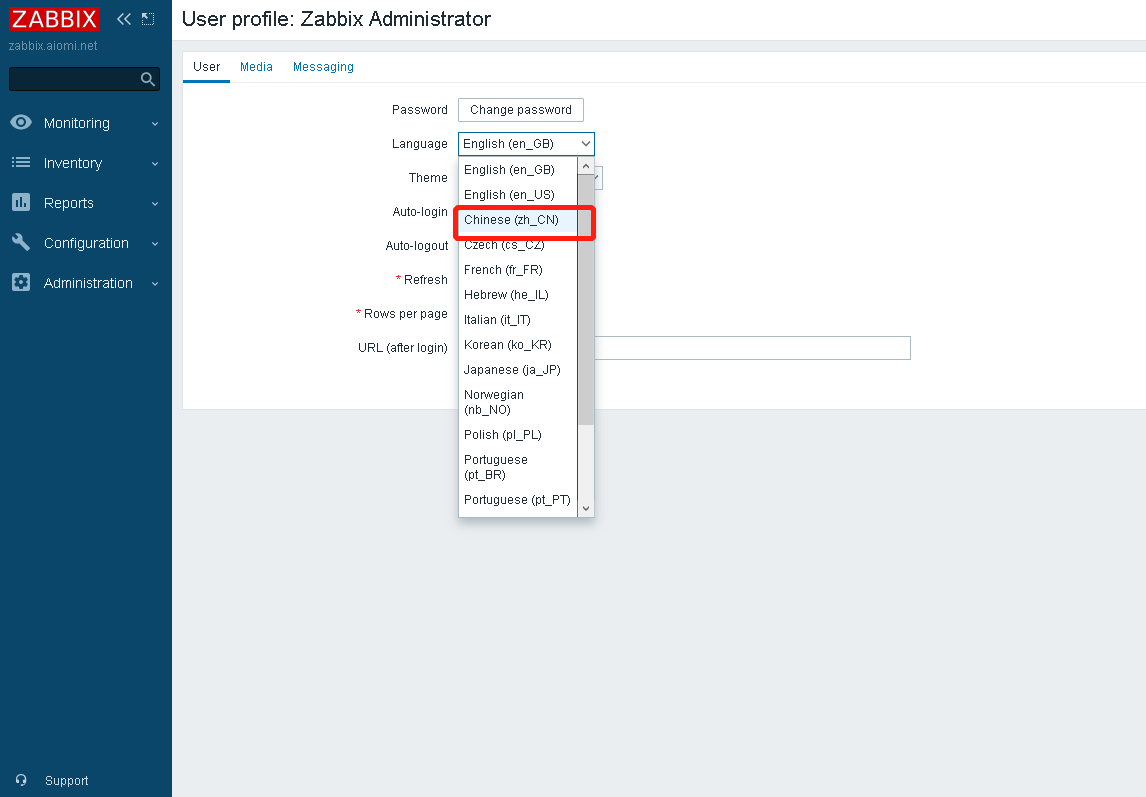

#将页面改为中文版
