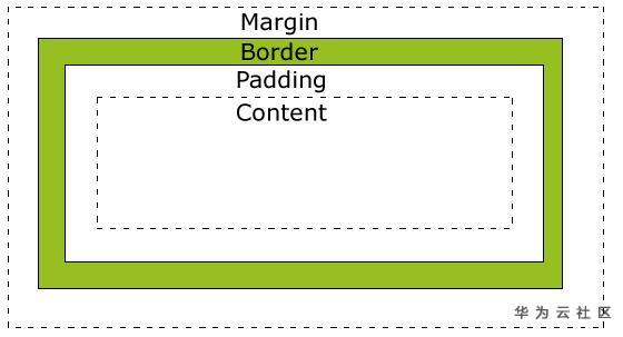

盒模型 (Box Model) 规定了元素框处理元素内容、内边距、边框 和 外边距 的方式
CSS盒模型是一种样式HTML元素的方式。每个HTML元素都是带有边框,边距,填充和内容的矩形框。
以下代码显示了元素中每个部分的布局。最外边是边距,然后是元素边界,之后是填充,内容是核心和内部最多。

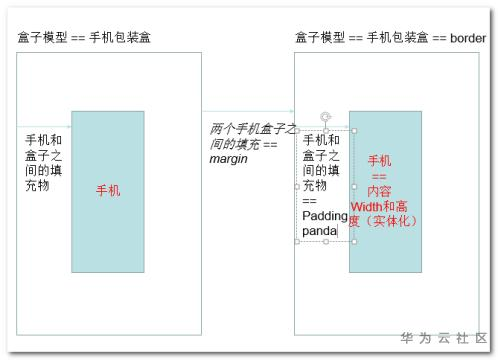

盒子的组成部分,举个例子说明一下
外边距margin:作用 – 拉开两个盒子之间的距离
边框线border
内边距padding:作用 – 拉开内容与边框线的距离panda
内容width和height – 实体化范围

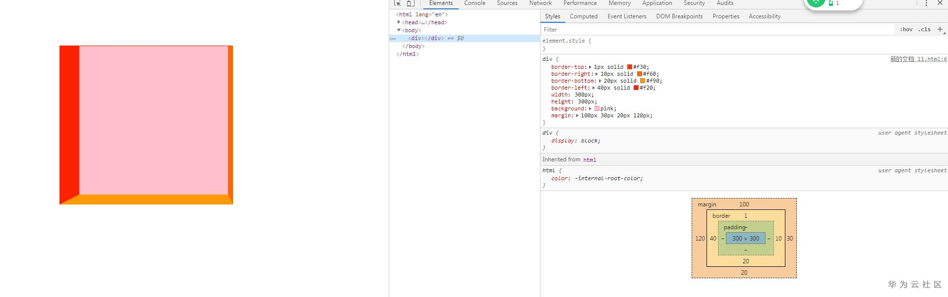

<html lang="en">
 <head>
  <meta http-equiv="Content-Type" content="text/html; charset=utf-8">
  <title>css进阶</title>
<style type="text/css">
	div{
	    border-top:1px solid #f30;
		border-right:10px solid #f60;
		border-bottom:20px solid #f90;
		border-left:40px solid #f20;
		width:300px;
		height:300px;
		background:pink;
		margin:100px 30px 20px 120px;
</style>
</head>
<body>
	<div></div>
</body>
</html>

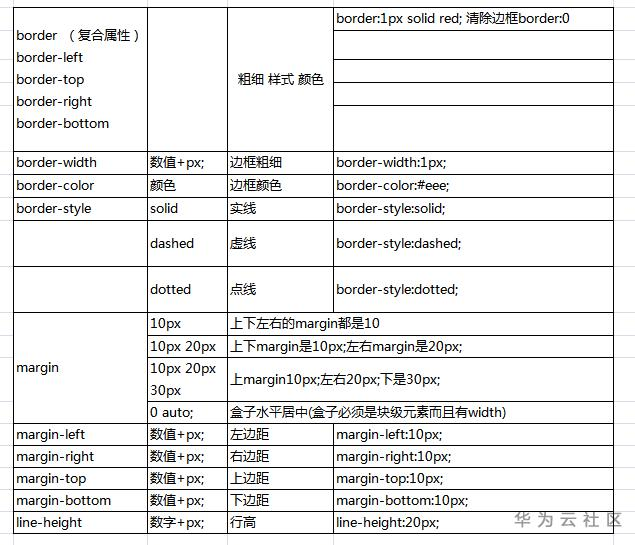

①border设置
书写border属性代表设置盒子四个方向边框线相同,如果想要设置四个方向边框线不同,方法:border中横线连接方向英文(top|left|right|bottom),例如:border-top代表顶部边框

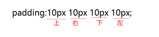

②内边距padding
书写padding代表的是盒子四个方向的内边距,单独设置不同方向内边距,做法:padding中横线连接方向英文,例如:padding-top代表顶部内边距
上边距padding-top;
右边距 padding-right;
下边距 padding-bottom;
左边距padding-left;
padding是一个复合属性,由上、右、下、左等边距组成。
tips:

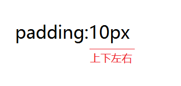

如果四周的内边距都一样,可以用padding:10px;
如果想要清除默认的内边距,可以使用padding:0;

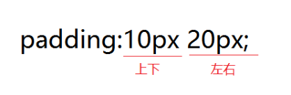

如果上下边距一致,左右边距一致,则可以用padding:10x 20px;
如果上下不一样,左右一样,可以用padding:10px 20px 5px;
如果不符合以上情况,则用这种写法padding:10px 10px 10px 10px;

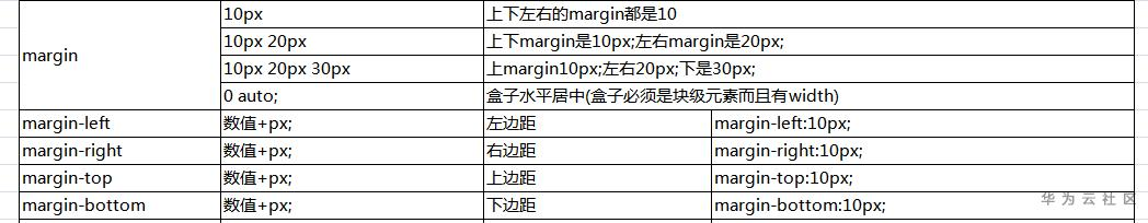

③外边距 margin(用法和padding一样)

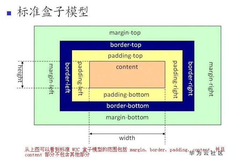

④盒子尺寸

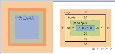

w3c中盒子尺寸计算
标准模式:通常在非IE低浏览器中。计算方法:占的空间的宽度=内容的宽度+左右内边距的宽度+左右边框的宽度+左右外边 距的宽度(margin +padding+ border+ content)
模型包括margin、border、padding、content ,元素的width=content的宽度
在w3c标准中,我们在实体化一个盒子的时候,会给盒子固定的width和height,如果同时我们给这个盒子padding,或者border,那么这个盒子会在我们设置的固定值的基础上加padding值和border值,所以呢,盛放内容的width和height不变,但是最终效果盒子的尺寸变大了。
盒子占位尺寸计算公式 = margin+border+padding+实体化尺寸

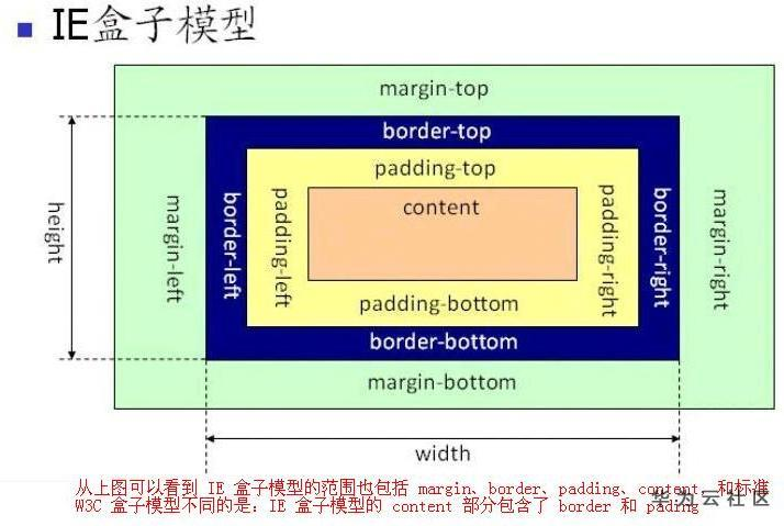

IE盒子模型(也叫做怪异模型)
怪异模式:怪异模式是指在IE6及更早的IE版本下盒模型的计算方 法:所占空间总宽度=内容+外边距( content+margin)
元素的width=content+padding+border
上图显示:
width和height:内容的宽度、高度(不是盒子的宽度、高度)。
padding:内边距。
border:边框。
margin:外边距。
tips:
浏览器的兼容性问题
一旦为页面设置了恰当的 DTD,大多数浏览器都会按照上面的图示来呈现内容。然而 IE 5 和 6 的呈现却是不正确的。根据 W3C 的规范,元素内容占据的空间是由 width 属性设置的,而内容周围的 padding 和 border 值是另外计算的。不幸的是,IE5.X 和 6 在怪异模式中使用自己的非标准模型。这些浏览器的 width 属性不是内容的宽度,而是内容、内边距和边框的宽度的总和。
虽然有方法解决这个问题。但是目前最好的解决方案是回避这个问题。也就是,不要给元素添加具有指定宽度的内边距,而是尝试将内边距或外边距添加到元素的父元素和子元素。
IE8 及更早IE版本不支持 填充的宽度和边框的宽度属性设。
解决 IE8 及更早版本不兼容问题可以在 HTML 页面声明<!DOCTYPE html>即可。

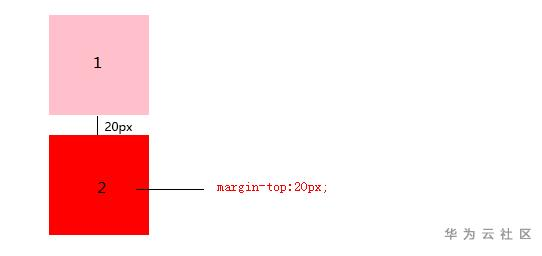

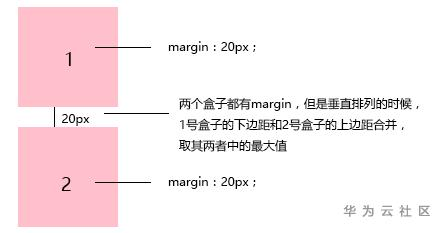

⑤外边距塌陷/margin合并问题
当垂直排列的两个盒子,垂直外边距紧挨在一起,就会产生合并/塌陷问题,
取值方法:取值为两者之间的较大值
例如:
<html lang="en">
 <head>
	  .box1{width:100px;height:100px;margin:20px;background:pink;}
	  .box2{width:100px;height:100px;margin:20px;background:pink;}
    </style>
 </head>
 <body>
     <div class="box1"></div>
	 <div class="box2"></div>
 </body>
</html>
由于这个特性,我们在实际项目中遇到这样的问题, 只需要给1号margin-bottom,或者仅仅给2号margin-top,即可。

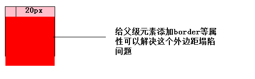

嵌套排列的两个盒子也有外边距塌陷问题
<html lang="en">
 <head>
	  .box1{width:100px;height:100px;background:pink;}
	  .box2{width:100px;height:100px;margin-top:20px;background:red;}
    </style>
 </head>
 <body>
     <div class="box1">
	 </div>
 </body>
</html>
解决办法:
给父级添加border属性,完整的划分出盒子边缘;
给父级或子级别添加float:left属性
给父级添加overflow:hidden属性
<html lang="en">
 <head>
	 	.box1{width:100px;height:100px;background:pink;border:1px solid #000;}
	   /* .box1{width:100px;height:100px;background:pink;overflow:hidden;}
	      .box1{width:100px;height:100px;background:pink;float:left;} */
    </style>
 </head>
 <body>
     <div class="box1">
	 </div>
 </body>
</html>

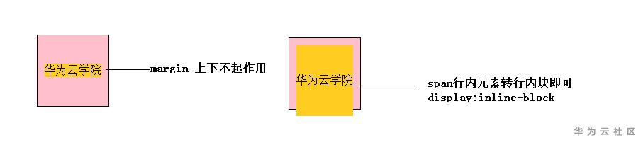

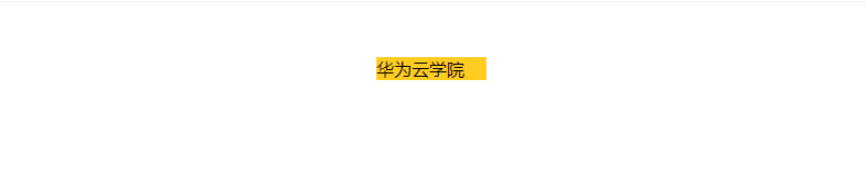

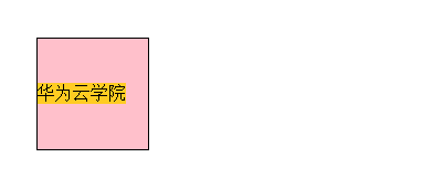

⑥行内标签的垂直内外边距
行内标签想要改变垂直方向的位置,通过margin和padding都不生效,唯独通过设置行高属性line-height才能生效 – 行高属性可以改变行内标签的中心基线的位置
<html lang="en">
 <head>
	    span{background:#fc2;line-height:100px;}
    </style>
 </head>
 <body>
     <div class="box1">
		 <span>华为云学院</span>
	 </div>
 </body>
</html>
tips:
margin的上下值对行内标签不起作用
把行内元素转换为行内换就可以了。
<html lang="en">
 <head>
	    span{background:#fc2;line-height:100px;margin:10px;display:inline-block;}
    </style>
 </head>
 <body>
    <div class="box1">
		 <span>华为云学院</span>
	 </div>
 </body>
</html>
⑦盒子水平居中
核心属性:margin:上下随意 左右必须为auto;
先决条件
如果想要盒子居中,盒子必须满足以下条件:
盒子必须有宽度width值
盒子必须是块级元素

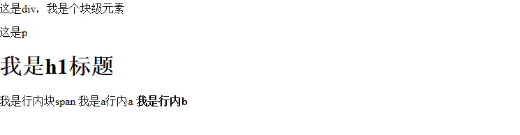

4.标准流文档流
标准流: 就是浏览器按照默认的样式来排列标签
其实就是一个非常常见的现象:由于页面中的所有标签默认状态下都受标准流控制,所以块级标签独占一行,行内标签可以一行共存多个
<html lang="en">
 <head>
 </head>
 <body>
	<div class="box">这是div,我是个块级元素</div>
	<p class="box">这是p</p>
	<h1>我是h1标题</h1>
	<span>我是行内块span</span>
	<a>我是a行内a</a> <b>我是行内b</b>
 </body>
</html>

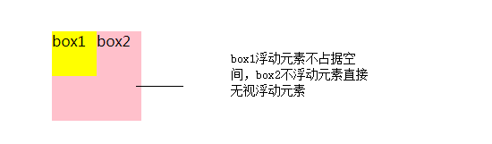

①浮动的特点
浮动的元素脱离文档元素,不占据空间。不浮动的元素会直接无视掉这个元素。
<html lang="en">
 <head>
	  div{width:100px;height:100px;background:pink;}
	.box1{width:50px;height:50px;background:#ff0;float:left;}
  </style>
 </head>
 <body>
	<div class="box1">box1</div>
	<div class="box2">box2</div>
 </body>
</html>

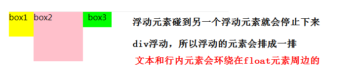

浮动元素遇到另一个浮动的元素就会停下
文本和行内元素会环绕在float元素周边的
<html lang="en">
 <head>
  *{margin:0;padding:0}
	div{width:100px;height:100px;background:pink;float:left;}
	.box1{width:50px;height:50px;background:#ff0;}
	span{background:#0f0;padding:10px;width:50px;height:50px;}
  </style>
 </head>
 <body>
	<span class="box3">box3</span>
 </body>
</html>

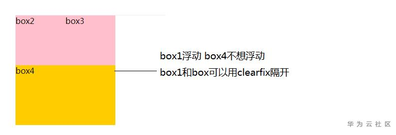

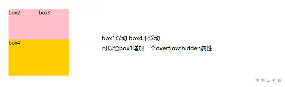

把清除浮动的元素当做一堵墙,用来隔开浮动的元素和浮动的的元素
例如 - box1里面的box2和box3都是浮动的,而且box1没有高度,这个时候可以给box1增加一个清除浮动的子元素clearfix
<html lang="en">
 <head>
	.box2,.box3{width:100px;height:100px;float:left;background:pink;}
	.box4{width:200px;height:120px;background:#FC0;}
	.clearfix{clear:both;}
  </style>
 </head>
 <body>
	<div class="box1">
		<div class="box3">box3</div>

③overflow属性
overflow属性用来控制元素超出内容部分的显示情况,是显示还是隐藏
overflow —— 水平和垂直方向(默认值visible)
overflow-x —— 水平方向
overflow-y—— 垂直方向
auto —— 自动出现滚动条
hidden —— 自动隐藏超出部分
scroll —— 总是显示滚动条
例如
overflow:hidden; /*自动隐藏超出部分*/
overflow-x:auto;   /*水平方向必要时显示滚动条*/
overflow-x:hidden;   /*水平方向自动隐藏超出部分*/
overflow-y:scroll;  /*垂直方向总是显示滚动条*/
overflow:hidden
只要盒子有浮动,那么我们就给这个盒子的父级增加overflow:hidden来清除浮动
例如:box1里面的box2和box3都是浮动的,而且box1没有高度,这个时候可以给box1增加一个overflow:hidden属性
<html lang="en">
 <head>
    .box1{overflow:hidden;}
  </style>
 </head>
 <body>
	<div class="box1">
	</div>
	<div class="box4">box4</div>
 </body>
</html>

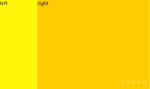

6.布局
以后工作中页面结构会很复杂,所有结构都是由最基本的左右结构变换而来
注意:任何的左右结构都是有3个完成,一个标准流下的父级和两个浮动流的左右子级
<html lang="en">
 <head>
    .content{width:500px;height:300px;overflow:hidden;}
	.left,.right{height:300px;}
	.left{float:left;background:#fff509;width:25%;}
	.right{float:right;background:#FC0;width:75%;}
  </style>
 </head>
 <body>
	<div class="content">
		<div class="left">left</div>
		<div class="right">right</div>
	</div>
 </body>
</html>

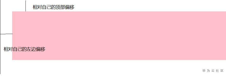

①相对定位
relative - 不脱标
  • 参照物 :相对自己定位
  • 改变位置:通过left、right、top、bottom来更改位置
注意:相对定位是脱离标准流的形式 = 占位脱离,不能改变盒子的显示模式
例如 - 设置left,top等偏移量的demo

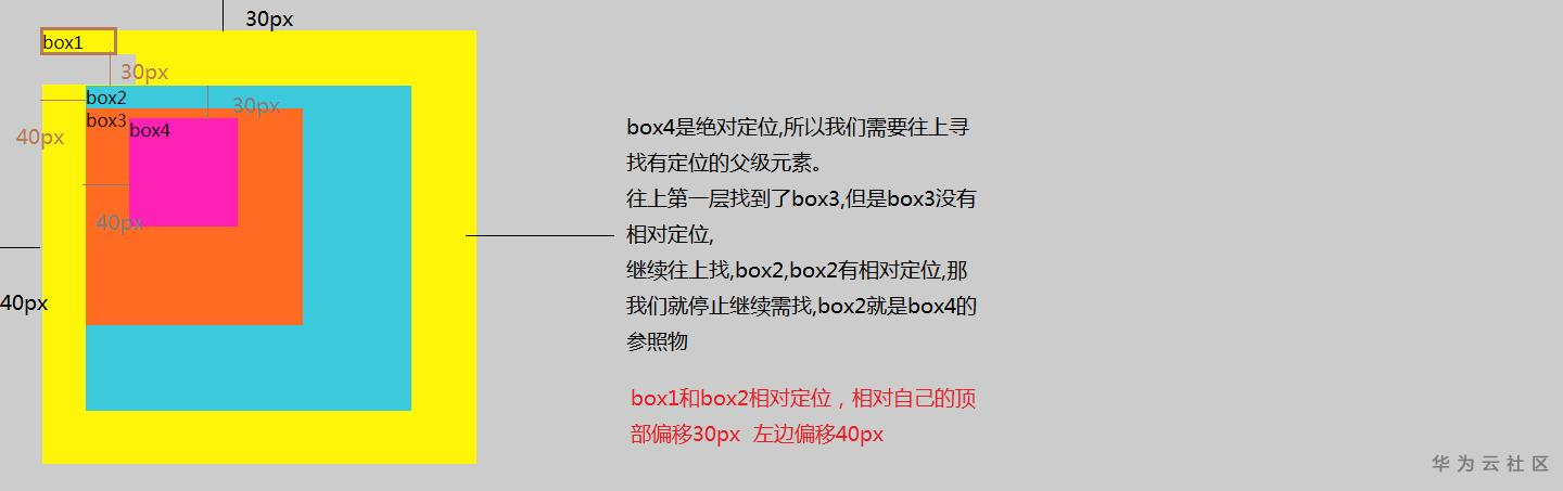

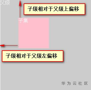

②绝对定位
absolute–完全脱标
默认情况下,参照物是浏览器
注意:绝对定位是完全脱离标准流的形式,且不占位置,会将盒子显示模式变成行内块;当偏移量属性上下冲突的时候,上生效;当左右冲突的时候,左生效
总结:以最近的已经定位的父级为参照物,如果不满足这个条件就以浏览器窗口为参照物定位
例如 - box4的参照物是box2
<html lang="en">
 <head>
    body{background:#ccc;}
    .box1{width:400px;height:400px;background:#fff509;}
    .box2{width:300px;height:300px;background:#3bc9db;}
    .box3{width:200px;height:200px;background:#ff6b22;}
    .box4{width:100px;height:100px;background:#ff21b6;}
    .box1,.box2{position:relative;top:30px;left:40px;}
	.box4{position:absolute;top:30px;left:40px;}
  </style>
 </head>
 <body>
			<div class="box4">
			box4
			</div>
		</div>
	</div>
</div>
</body>
</html>

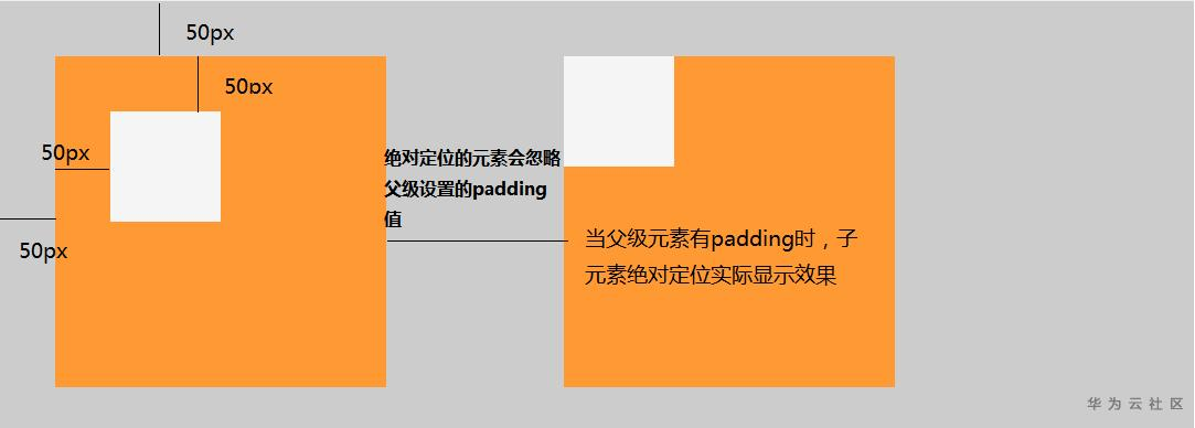

绝对定位特点
  • 完全脱离标准流,不占位置
  • 绝对定位会把盒子变成行内块
  • 绝对定位使用规则

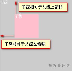

子绝父相 – 子级绝对定位,父级相对定位 == 子级的定位参照物变成父级
注意:绝对定位的元素会忽略父级设置的padding值
<html lang="en">
 <head>
	.parent{width:200px;height:200px;background:#F93;position:relative;padding:50px;margin:50px;}
	.son{width:100px;height:100px;background:#f5f5f5;position:absolute;top:0;left:0;}
  </style>
 </head>
 <body>
	<div class="parent">
		<div class="son"></div>
	</div>
</body>
</html>

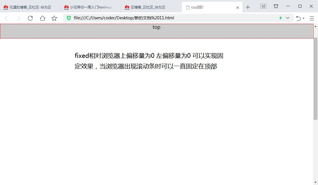

④固定定位
固定定位fixed将盒子固定在浏览器上(ie6不兼容,后期可以用js弥补)
fixed完全脱离标准流,不占位置
通过设置偏移量改变位置
参照物浏览器
注意:ie6对固定定位有兼容性,固定定位改变盒子显示模式为行内块
<html lang="en">
 <head>
	.top{ height:50px; background:#ccc; text-align:center; position:fixed; width:100%;left:0; top:0;}
</style>
</head>
<body>
	<div class="top">top</div>
	<br />	<br />	<br />	<br />
</body>
</html>
tips:
当对元素设置固定定位后,它将脱离标准文档流的控制,始终依据浏览器窗口来定义自己的显示位置。不管浏览器滚动条如何滚动也不管浏览器窗口的大小如何变化,该元素都会始终显示在浏览器窗口的固定位置。
元素框的表现类似于将 position 设置为 absolute,不过其包含块是视窗本身。

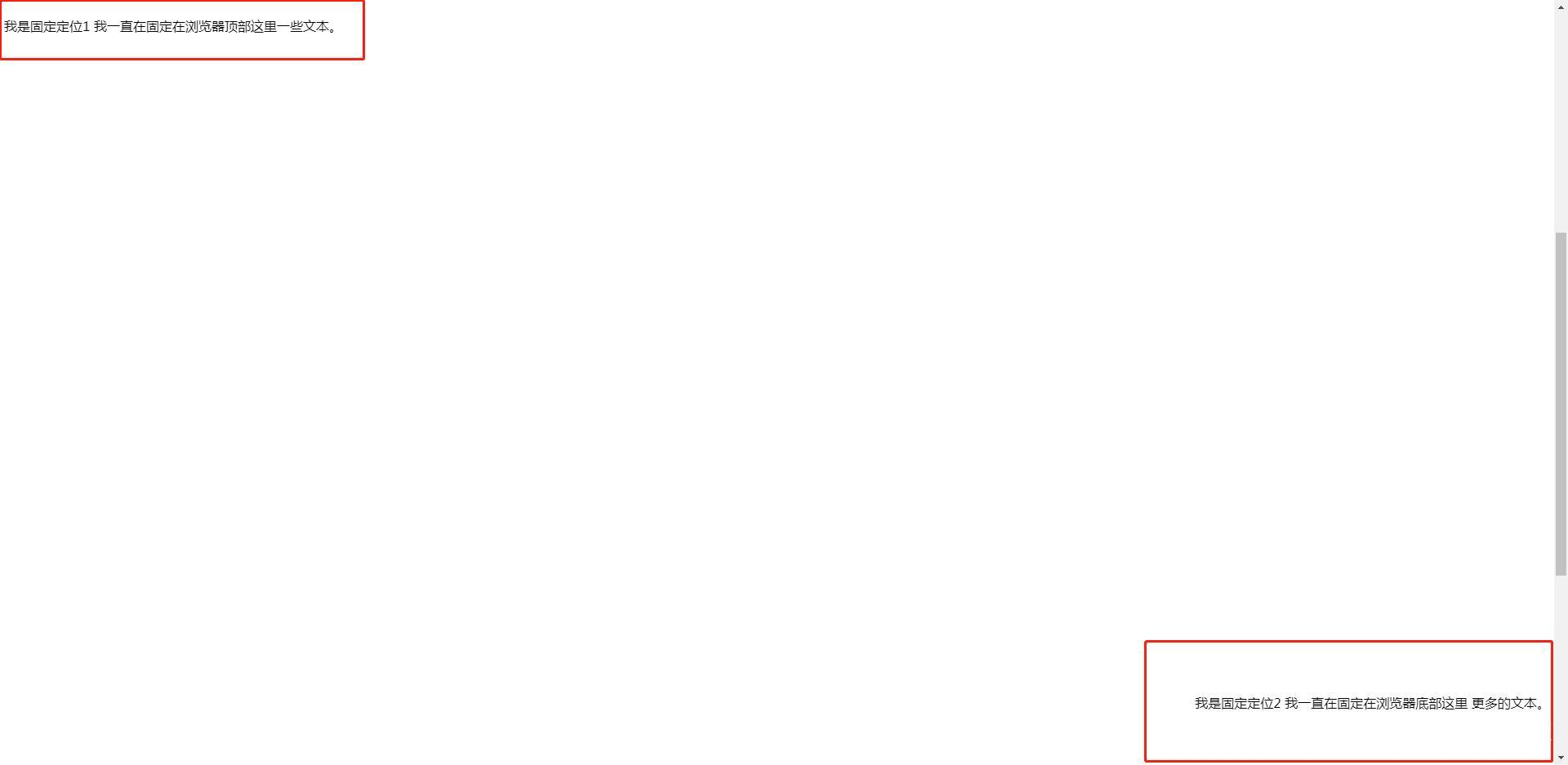

<!DOCTYPE html>
<html>
<head>
<meta charset="UTF-8">
<meta name="viewport" content="width=device-width, initial-scale=1.0">
<meta http-equiv="X-UA-Compatible" content="ie=edge">
<title>fixed固定定位</title>
body {
height: 2000px;
p.one {
position: fixed;
left: 5px;
top: 5px;
p.two {
position: fixed;
bottom: 50px;
right: 5px;
</style>
</head>
<body>
<p>我是固定定位1 我一直在固定在浏览器顶部这里一些文本。</p>
<p>我是固定定位2 我一直在固定在浏览器底部这里 更多的文本。</p>
</body>
</html>
