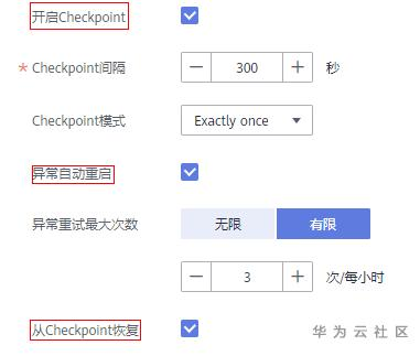

1. 为了避免系统故障导致作业异常自动重启后,数据丢失。
  • 对于Flink SQL作业,您可以勾选开启Checkpoint,并合理配置Checkpoint间隔(权衡执行Checkpoint对业务性能的影响以及异常恢复的时长),同时勾选异常自动重启,并勾选从Checkpoint恢复。配置后,作业异常重启,会从最新成功的checkpoint文件恢复内部状态和消费位点,保证数据不丢失及聚合算子等内部状态的精确一致语义。同时,为了保证数据不重复,建议使用带主键数据库或者文件系统作为目标数据源,否则下游处理业务需要加上去重逻辑(最新成功checkpoint记录位点到异常时间段内的数据会重复消费)。
  • 对于Flink jar作业,您需要参考https://support.huaweicloud.cn/dli_faq/dli_03_0038.html,在代码中开启Checkpoint,同时如果有自定义的状态需要保存,您还需要实现ListCheckpointed接口,并为每个算子设置唯一ID。然后在作业配置中,勾选从Checkpoint恢复,并准确配置Checkpoint路径。注意:Flink Checkpoint机制可以保证Flink平台可感知内部状态的精确一致,但对于自定义Source/Sink或者有状态算子,需要合理实现ListCheckpointed接口,来保证业务数据需要的可靠性。

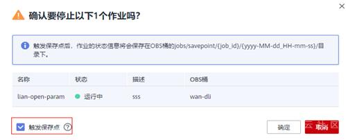

2. 为了避免因业务修改等需要,手动重启作业后,数据不丢失。
  • 对于无内部状态的作业,您可以配置kafka数据源的启动时间或者消费位点到作业停止之前。

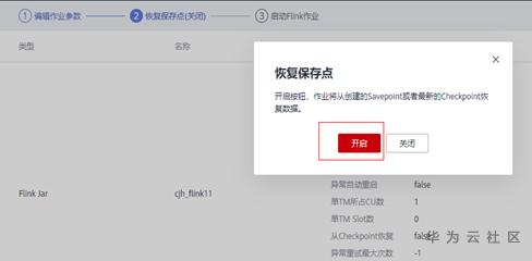

  • 对于有内部状态的作业,您可以在停止作业时,勾选触发保存点。成功后,再次启动作业时,开启恢复保存点按钮,作业将从选择的savepoint文件中恢复消费位点及状态。同时,由于Flink Checkpoint和Savepoint生成机制及格式一致,因而,也可以通过Flink作业列表 -> 更多 -> 导入保存点,导入OBS中最新成功的Checkpoint,并从中恢复。
