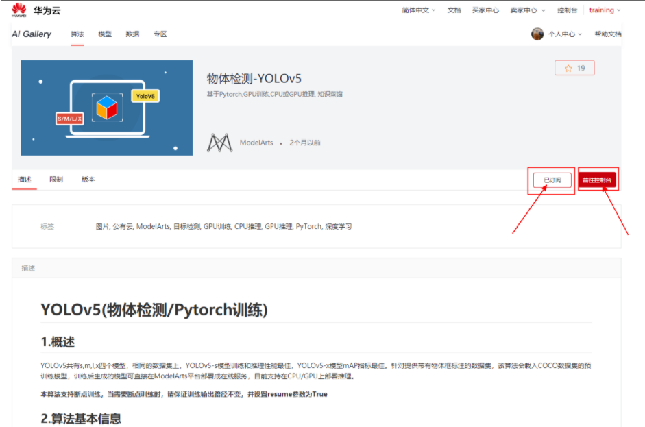

1、订阅算法

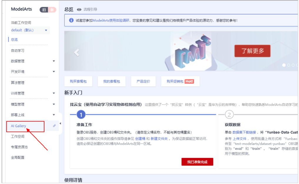

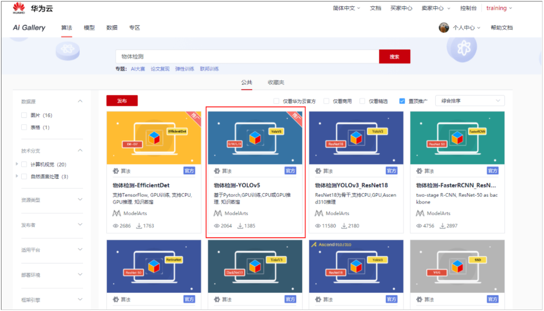

进入ModelArts AI Gallery,可以从ModelArts控制台左侧导航栏的AI Gallery跳转,如下图所示:
AI Gallery包含多种类别算法,计算机视觉、自然语言处理、语音识别、搜索推荐等,选择适用于自身场景的算法,本例以物体检测场景为例,选择物体检测算法,如下图所示,选择其中的物体检测Yolov5模型。
点击该算法进入详情页面,订阅它,华为官方算法当前订阅使用都是免费的。该页面有此算法使用的具体详情,包括训练输入、输出模型文件格式,模型导入,推理输入格式等。熟悉使用步骤后,点击前往控制台,跳转回ModelArts控制台算法管理页面。

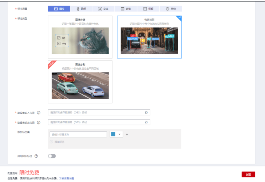

2、数据标注
做模型训练需要数据集,需要对数据集进行标注。
a)将原始数据上传至OBS桶
b) 在ModelArts数据管理创建数据集,名称自行修改,选择物体检测场景,输入位置填写以上数据所在OBS路径,输入位置填写一个OBS空目录,如下图所示,而后点击创建即可。

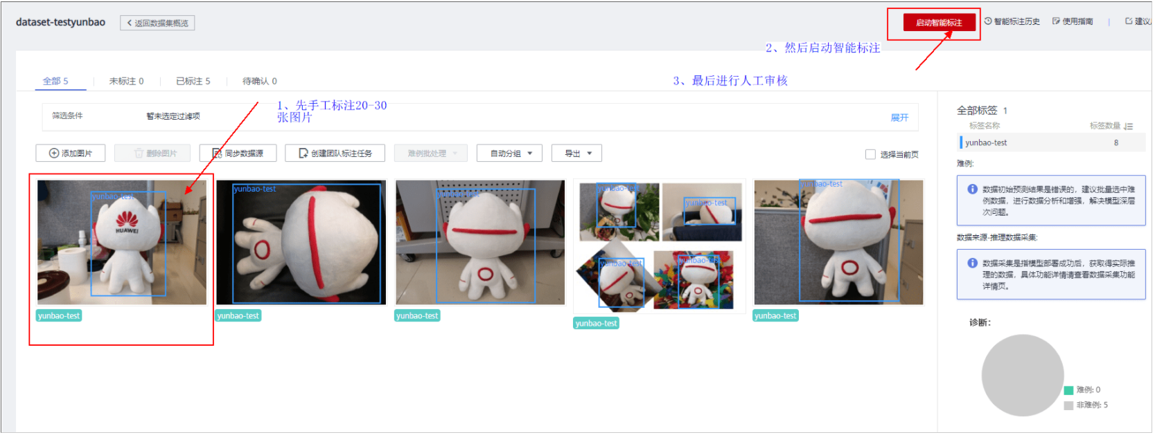

c) 进入数据集详情页面,点击开始标注,标注20-30张图片,然后启动智能标注,如下图所示,等待智能标注完毕,进行人工审核。
d) 审核完毕后,点击发布,按需填写训练验证比例,发布数据集。

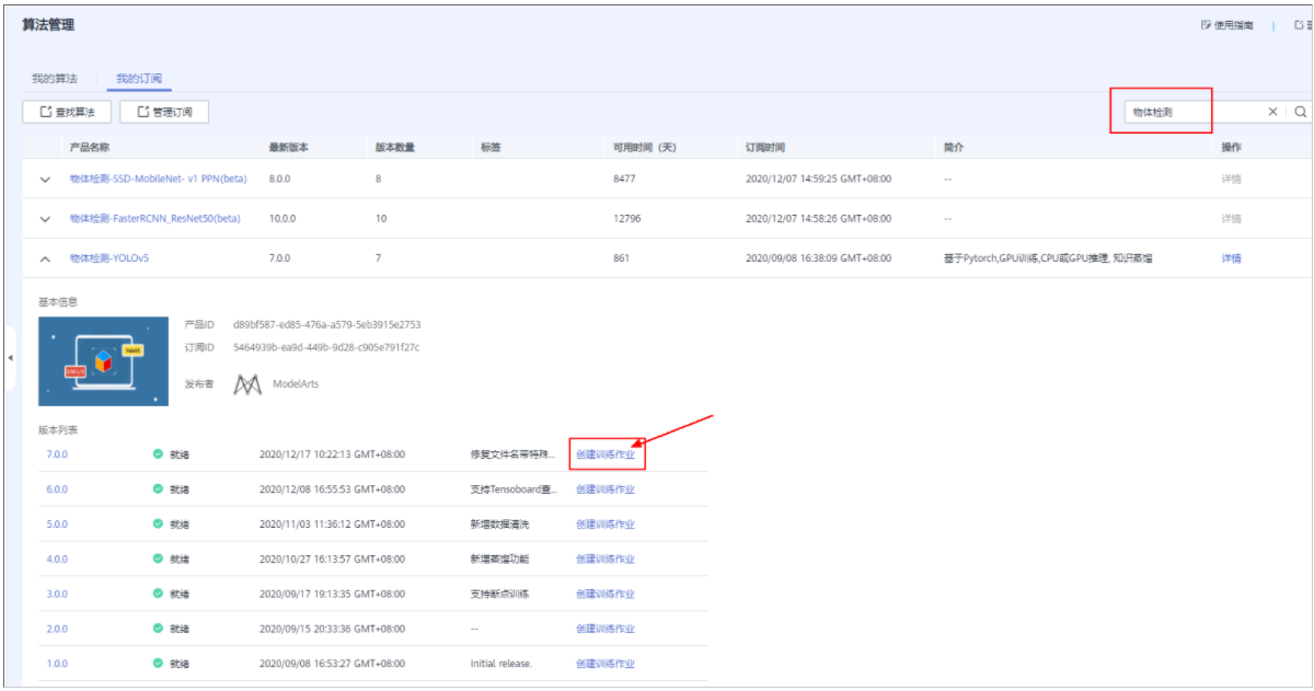

3、训练模型
a) 在算法管理我的订阅中找到订阅的算法,点击创建训练作业,如下图所示:

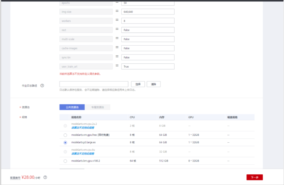

b) 填写参数,名称自行定义,算法来源自动选择已订阅的算法,训练输入选择上一步数据管理发布的数据集,训练输出选择一个空的OBS目录,来存放训练输出的模型文件,调优参数默认,也可按需调整,可按需选择作业日志路径,选择公共资源池中的GPU资源,点击下一步,然后提交。
c) 等待作业训练完毕,模型文件会输出至OBS目录。

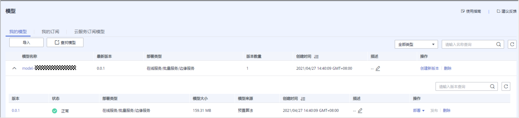

训练好的模型可以导入ModelArts的模型管理,点击模型管理->模型->导入,选择从训练中导入,名称可以自定义修改,选择第三步训练的作业,部署类型按照需要进行选择,在线服务、批量服务、边缘服务(此处选择只是表明此模型支持哪些部署方式,建议全选,后续部署时会再次从此次选过的选项中选择一个进行部署),然后点击立即创建即可。

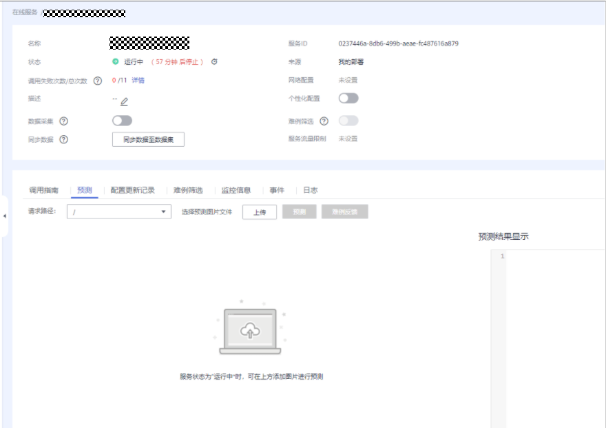

a) 部署在线服务

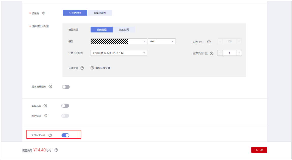

部署时选择在线服务,选择对应的资源规格,推荐使用T4卡,如下图所示,建议用户开启支持APP认证,方便后续在线推理API使用APPCODE调用,简化鉴权方式。然后点击下一步,检查资源规格后,提交即可。
在线服务部署完成后,可以在console页面上传图片进行预测,也可以调用API进行预测推理,如下图所示:

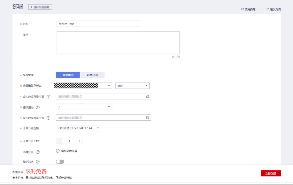

部署批量服务,需要用户将推理的数据上传至OBS桶内,然后填写一个输入数据目录位置,模型服务请求路径,输出数据目录位置,然后点击立即创建即可。批量推理结果会自动输出到相应输出目录,对于有大批量推理数据的用户,建议使用此种方式。创建页面如下图所示:
