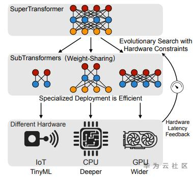

1、一个足够的设计空间中使用一个高效的权重共享SuperTransformer进行硬件感知的神经结构搜索[NAS],并发现高性能低延迟模型,消耗的成本比之前的Evolved Transformer少四个数量级

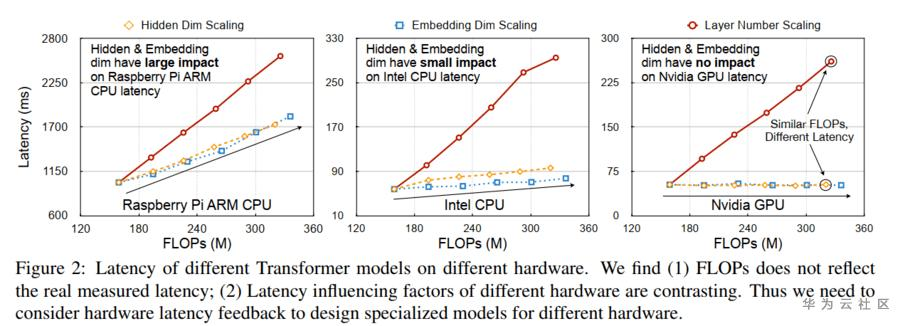

2、在评估Transformer的时候,往往有两个问题,1是FLOPs并不反映测量的latency。虽然在现有很多论文里,FLOPs被用作效率的衡量标准,但是其实在不同硬件下,FLOPs和latency之间并不完全对应,下图可见,同样的FLOPs模型的latency其实可以差很远。2是不同的硬件偏好的模型结构不同。ARM 对于Hidden Dim, Embedding Dim 和 Layer Num都比较敏感下图(a),大致呈线性关系。但是Intel CPU和NVIDIA GPU却基本只和layer num呈线性关系(下图bc),这也本文的动机,为不同的硬件提供他们喜欢的模型架构。

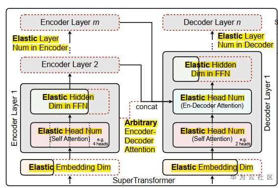

     为了使得Transformer可以变成超网络,提供可选的op,也就是从Transformer --> superTransformer这个过程,有两点改变:

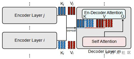

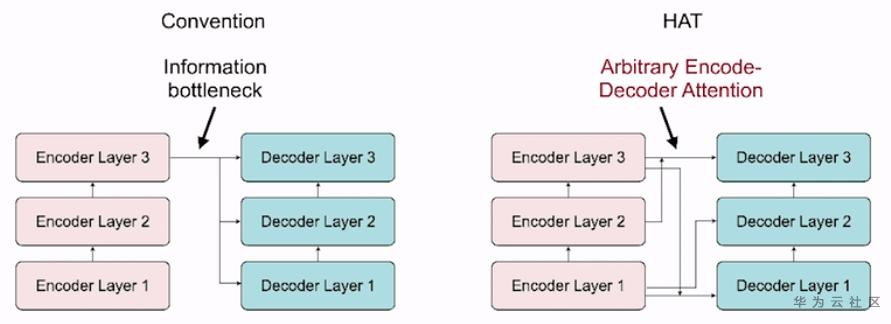

1、Arbitrary Encoder-Decoder Attention
      传统的transformer只从encoder最后一层抽取信息,迫使虽有的解码器只从高抽象层学习,而忽略了低级信息,形成了信息瓶颈。因此,本文对transformer做的第一个改变是允许每个解码器层可以选择多个编码器层,它允许关注不同的抽象级别,从而提高了模型的容量,如下图所示。
       对于decoder来说,不同encoder层的Key和Value向量会分别concat在一起,来喂给En-Decoder Attendtion module,如下图,这个过程不会引入新的参数,并且时延负载上可以忽略不计。
2、 Heterogeneous Transformer Layers
      传统的 Transformer 对所有的层重复同样的网络结构。在本文中,所以层的结构可以不相同,例如有不同的头数(Head Number),隐藏层维度(Hidden Dim),词向量长度(Embedding Dim)等等( with different numbers of heads, hidden dim, and embedding dim)。
       ① hidden dim elastic
       传统的transformer的hidden dim是embedding dim 的2倍、4倍,
但这不是最优的,因为不同的层需要不同的能力,这取决于特征提取的难度
       ② elastic embedding dim
        也支持编码器和解码器的elastic embedding dim,但在编码器/解码器内部是尺度一致的
       ③ elastic layers

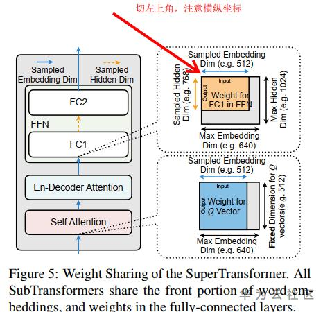

【superTransformer构建】
        因为训练每个架构然后再BLEU上比较不显示,所以,类似于CNN的supernet,这里也构建一个超网络涵盖了所有的子架构,叫做superTransformer,同样的,也采样权重共享的方案。对于 elastic embedding dim,所有子架构(subtransformer)共享最长单词embedding的前端部分和相应的FC层权值。对于elastic FFN dim,前端FC权重共享, Elastic layer numbers共享前几层,对于 elastic head number的注意模块中,全部Q;K;V向量(长度在NAS空间中是固定的 Q; K; V
vector dim fixed as 512)通过划分头部数部分来共享,上述看下图。
       superTransformer采用uniformly sample训练。

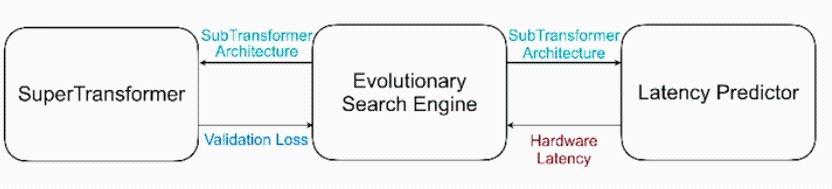

【Evolutionary Search for SubTransformer】
     作者用几千个真实的架构和它的latency,每种设备采集2k个真实架构和他的latency,训练一个3层MLP,作为Latency predicator,用来做预测latency,预测的latency只在搜索过程中使用,实验部分用的latency是实际测量的latency,。用EA算法搜。总的来说,整个上述过程如下图所示

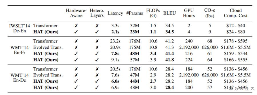

【Result】

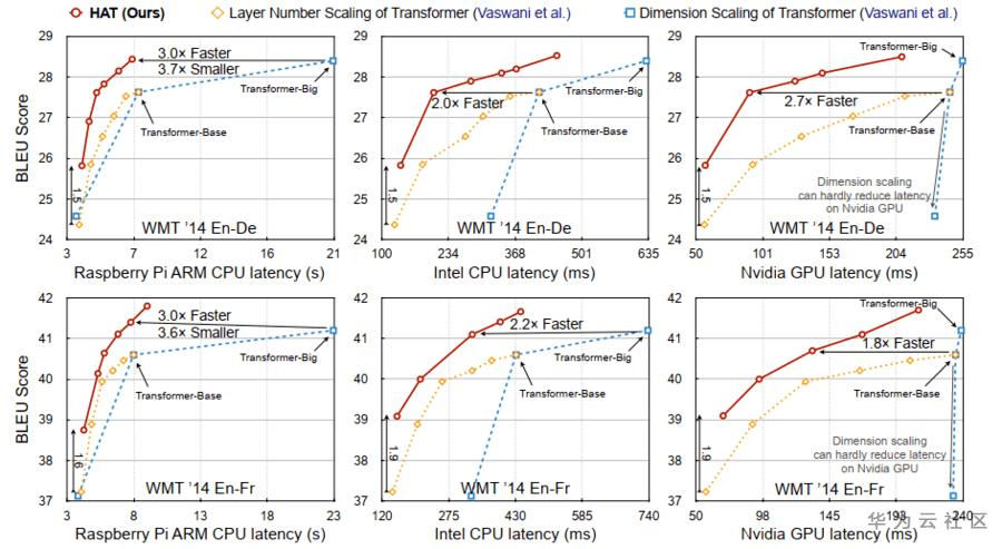

     结果可以直接看图:,在机器翻译任务上,以transformer-big为基准,在GPU上可以加速2.7倍和1.8倍推理速度在WMT'14 En-De/WMT'14 EN-FR任务上

1、从搜到的结果来看,GPU的网络搜到的网络偏向于又宽又浅,树莓派的则又窄又深

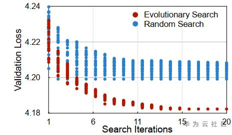

2、在搜索部分,作者做了一个消融实验来对比EA和random search的区别,结果表明,EA搜的结果比random search好:

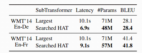

3、并不是参数越多,性能越好【我怀疑和架构长什么样有关,存在架构知识】

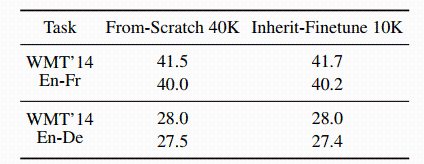

4、如果最优架构不重新开始训练而是finetune的话,还能够起到正向加速训练效果:
