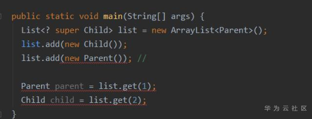

Q:
List<? super Child> list = new ArrayList<Parent>();
这个list有什么特点?
下面谁会报错
list.add(new Child())
list.add(new Parent())
Parent a= list.get();
Child b = list.get()
A:
截图如下:
  • Child c = list.get() 或者Parent p = list.get()所做的操作是在返回时, 把内部的<? super Child> 强转成外部的Parent或者child, 是不合理的, 因为编译器觉得child的父类 不一定 能转成parent或者child,所以禁止了这种行为( 比如parent的父类是object, 但object不一定就能转成parent或者child)
    *list.add(new Child())所做的操作是在输入时, 把外部的child或者parent转成内部的<? super Child>, 这是合理的,因为child和parent一定能转成child的父类。
