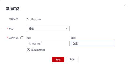

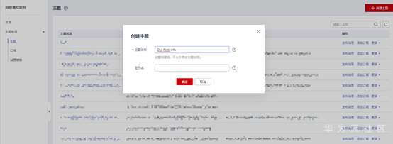

1. 首先客户需要在消息通知服务(SMN)中提前创建一个【主题】,并将客户指定的邮箱或者手机号添加到主题订阅中。这时候指定的邮箱或者手机会收到请求订阅的通知,点击链接确认订阅即可。

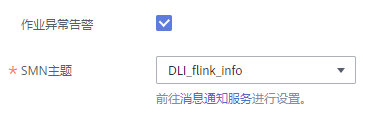

2.3 勾选【作业异常告警】选项,选择前述步骤创建的【SMN主题】。此项配置可以在作业异常情况下,向客户指定邮箱或者手机发送消息通知,方便客户及时感知异常。

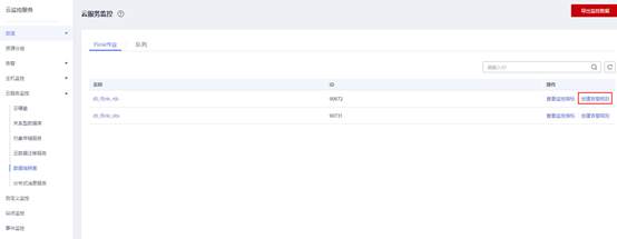

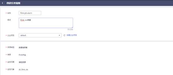

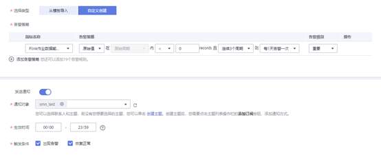

3. 登录【云监控服务CES】,在【云服务监控】列表中找到【数据湖探索】服务,在Flink作业中找到目标作业,点击【创建告警规则】。
DLI 为Flink作业提供了丰富的监控指标,客户可以依据自身需求使用不同的监控指标定义告警规则,实现更细粒度的作业监控。
