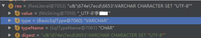

先通过设置断点, 查看relNode中,  “研究生”这个字符串是什么个数据结构。
发现是一个RexLiteral, 里面有个value值,存放了NlsString。

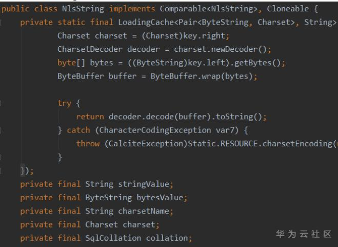

看下这个NlsString是什么:
stringValue里存储的就是原文字符串,是正常的中文串,未经过修改的。
而charsetName是编码格式,这里被标记为UTF-8。

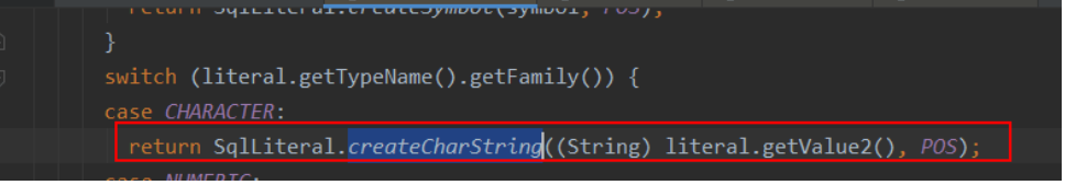

于是跟读converter.visitChild源码, 看下这个NlsString是否在转换过程中被修改。

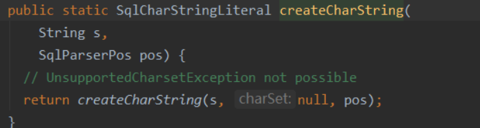

发现这里使用到了这个nlsString,并且发现该过程直接使用原value生成SqlLiteral, 以至于丢失了编码信息
上面可以看到charSet是个null。
但是原字符串仍然还在,只是编码信息没了。那什么时候真正把这个原字符串弄没了呢?

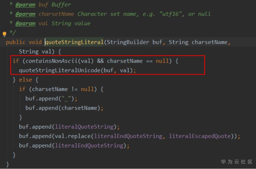

于是查看sqlNode转sql语句的过程,定位到位置在SqlDialect的quoteStringLiteral:
因为charsetName为null,为了安全起见,他把字符都转成unicode形式编码,并补充前缀。
