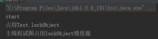

class MyThread extends Thread {
    public void run() {
        try {
            synchronized (Test.lockObject) {
                System.out.println("占用Test.lockObject");
                suspend();
            System.out.println("MyThread释放TestlockObject锁资源");
        catch (Exception e){}
答案输出
MyThread内部暂停后,外部的main因为没法拿到锁,所以无法执行后面的resume操作。

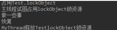

Q: 上题的suspend和resume可以怎么替换,来解决死锁问题?
A: 可以用wait和noitfy来处理(不过尽量不要这样设计,一般都是用run内部带1个while循环的)
public class Test {
    public static Object lockObject = new Object(); //拿来做临时锁对象
    public static void main(String[] args) throws InterruptedException {
        Thread thread = new MyThread();
        thread.start();
        Thread.sleep(1000);
        System.out.println("主线程试图占用lockObject锁资源");
            // 用Test.lockObject做一些事
            System.out.println("做一些事");
        System.out.println("恢复");
            Test.lockObject.notify();
    public void run() {
        try {
                Test.lockObject.wait();
如此执行,结果正常:

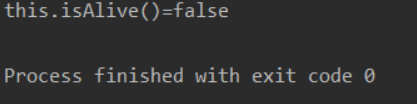

Q: 线程A如下:
public class A extends Thread {
    @Override
    public void run() {
        System.out.println("this.isAlive()=" + this.isAlive());
把线程A作为构造参数,传给线程B
A a = new A();
Thread b = new Thread(a);
b.start()
此时会打印什么?
A:
此时会打印false!
因为把a作为构造参数传入b中, b执行start时, 实际上是在B线程中去调用了 A对象的run方法,而不是启用了A线程。
如果改成
A a = new A();
a.start()
那么就会打印true了

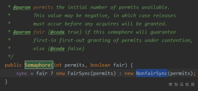

Q: 信号量中,公平模式和非公平模式的区别?下面设成true就是公平模式
//new Semaphore(permits,fair):初始化许可证数量和是否公平模式的构造函数
semaphore = new Semaphore(5, true);
A:
其实就是使用哪种公平锁还是非公平锁。
Java并发中的fairSync和NonfairSync主要区别为:
  • 如果当前线程不是锁的占有者,则NonfairSync并不判断是否有等待队列,直接使用compareAndSwap去进行锁的占用,即谁正好抢到,就给谁用!
  • 如果当前线程不是锁的占有者,则FairSync则会判断当前是否有等待队列,如果有则将自己加到等待队列尾,即严格的先到先得!

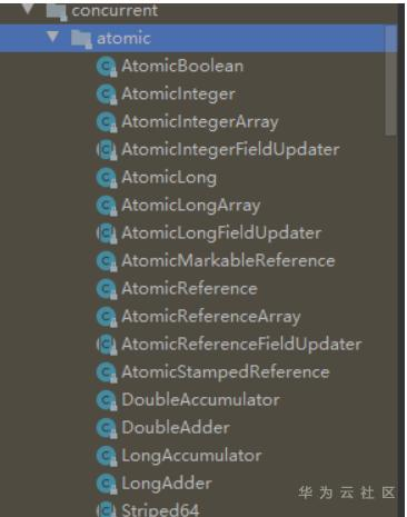

原子类AtomicXXX
就是内部已实现了原子同步机制
Q:
下面输出什么?(考察getAndAdd的用法)
AtomicInteger num = new AtomicInteger(1);
System.out.println(num.getAndAdd(1));
System.out.println(num.get());
A:
输出1、2
顾名思义, getAndAdd(),那么就是先get,再加, 类似于num++。
如果是addAndGet(),那么就是++num
Q:AtomicReference和AtomicInteger的区别?
A:
AtomicInteger是对整数的封装,而AtomicReference则对应普通的对象引用。也就是它可以保证你在修改对象引用时的线程安全性。
即可能会有多个线程修改atomicReference里包含的引用。
  • 经典用法:
    boolean exchanged = atomicStringReference.compareAndSet(initialReference, newReference)
    就是经典的CAS同步法
    compreAndSet它会将将引用与预期值(引用)进行比较,如果它们相等,则在AtomicReference对象内设置一个新的引用。类似于一个非负责的自旋锁。
  • AtomicReferenceArray是原子数组, 可以进行一些原子的数组操作例如 set(index, value),
java中已实现的全部原子类:
注意,没有float,没有short和byte。

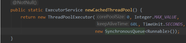

有以下五种Executor提供的线程池,注意记忆一下他们的用途,就能理解内部的原理了。
  • newCachedThreadPool: 缓存线程池
    corePoolSize=0, maxinumPoolSize=+∞,队列长度=0 ,
    因此线程数量会在corePoolSize到maxinumPoolSize之间一直灵活缓存和变动, 且不存在队列等待的情况,一来任务我就创建,用完了会释放。

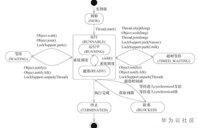

Thread状态转换
Q: 线程的6种状态是:
A:
  • New: 新建了线程,但是还没调用start
  • RUNNABLE: 运行, 就绪状态包括在运行态中
  • BLOCKED: 阻塞,一般是因为想拿锁拿不到
  • WAITING: 等待,一般是wait或者join之后
  • TIMED_WAITING: 定时等待,即固定时间后可返回,一般是调用sleep或者wait(时间)的。
  • TERMINATED: 终止状态。
欣赏一幅好图,能了解调用哪些方法会进入哪些状态。
原图链接

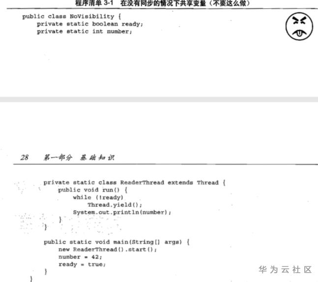

Q:
展示一段《Java并发编程实战》书里的一个经典例子,在科目二考试里也出现了,只是例子换了个皮。
为什么下面这个例子可能会死循环,或者输出0?
A:
首先理解一下java重排序,可以看一下这篇博文:
https://www.cnblogs.com/coshaho/p/8093944.html
然后分析后面那2个奇怪的情况是怎么发生的。
  • 永远不输出:
    经过程序的指令排序,出现了这种情况:
  1. ReaderThread在while里读取ready值, 此时是false, 于是存入了ReaderThread的寄存器。
  2. 主线程修改ready和number。
  3. ReaderThread没有感知到ready的修改(对于ReaderThread线程,感知不到相关的指令,来让他更新ready寄存器的值),因此进入死循环。
  • 输出0
    经过程序的指令排序,出现了这种情况:
    1)主线程设置ready为true
    2)ReaderThread在while里读取ready值,是true,于是退出while循环
  1. ReaderThread读取到number值, 此时number还是初始化的值为0,于是输出0
  2. 主线程这时候才修改number=42,此时ReaderThread已经结束了!
上面这个问题,可以用volatile或者加锁。当你加了锁时, 如果变量被写了,会有指令去更新另一个寄存器的值,因此就可见了。

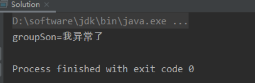

A:
一看(1),那是不是应该输出groupFather?
错错错,输出的是groupSon这句话在很多地方能看到,但没有去实践过看过源码的人就会这句话被误导。
实际上父线程组不是指类继承关系上的线程组,而是指下面这样的:
即指的是构造关系的有父子关系。
如果子类的threadGroup没有去实现uncaughtException方法,那么就会去构造参数里指定的父线程组去调用方法。

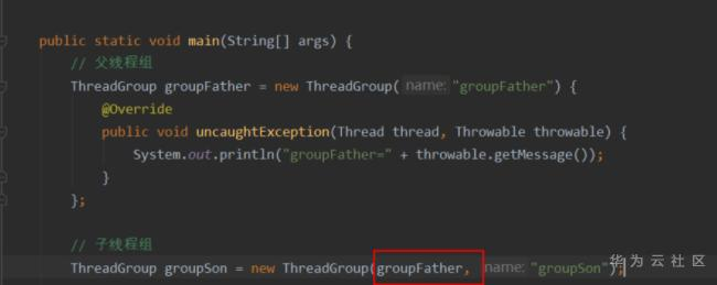

Q: 那我改成构造关系上的父子关系,下面输出什么?
    // 父线程组
    ThreadGroup groupFather = new ThreadGroup("groupFather") {
        @Override
        public void uncaughtException(Thread thread, Throwable throwable) {
            System.out.println("groupFather=" + throwable.getMessage());
    // 子线程组,把groupFather作为parent参数
    ThreadGroup groupSon = new ThreadGroup(groupFather, "groupSon") {
        @Override
            System.out.println("groupSon=" + throwable.getMessage());
    Thread thread1 = new Thread(groupSon, ()->{
        throw new RuntimeException("我异常了");
    thread1.start();
A:
答案输出
即只要子线程组有实现过,则会用子线程组里的方法,而不是直接去找的父线程组!

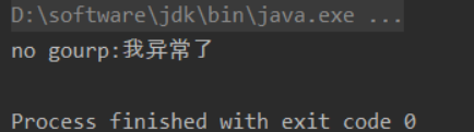

A:
看之前的结论里,似乎是应该输出线程组的异常?
但是结果却输出的是:
也就是说,如果线程对自己特地执行过setUncaughtExceptionHandler,那么有优先对自己设置过的UncaughtExceptionHandler做处理。

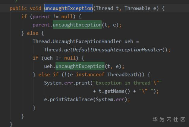

那难道第(2)点这个是错的吗?确实错了,实际上第二点应该指的是全局Thread的默认捕捉器,注意是全局的
实际上那段话出自ThreadGroup里uncaughtException的源码:
这里就解释了之前的那三点,但是该代码中没考虑线程自身设置了捕捉器
所以修改一下之前的总结一下线程的实际异常抛出判断逻辑:
  1. 如果线程自身有进行过setUncaughtExceptionHandler,则使用自己设置的按个。
  2. 如果没设置过,则看一下没有线程组。并按照以下逻辑判断:
    如果线程组有覆写过uncaughtException,则用覆写过的uncaughtException
    如果线程组没有覆写过,则去找父线程组(注意是构造体上的概念)的uncaughtException方法。
  3. 如果线程组以及父类都没覆写过uncaughtException, 则判断是否用Thread.setDefaultUncaughtExceptionHandler(xxx)去设置全局的默认捕捉器,有的话则用全局默认
  4. 如果不是ThreadDeath线程, 则只打印堆栈。
  5. 如果是ThreadDeath线程,那么就什么也不处理。
