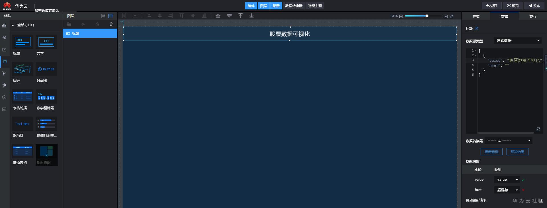

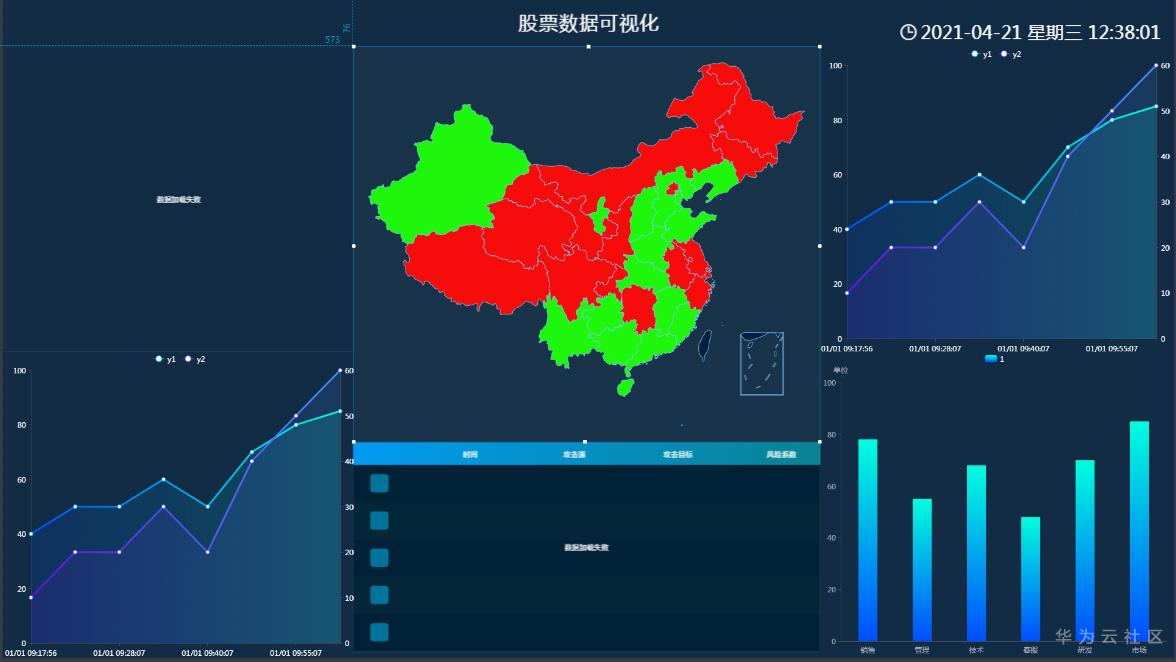

    1 创建标题,在静态数据上的value里的值改为股票数据可视。

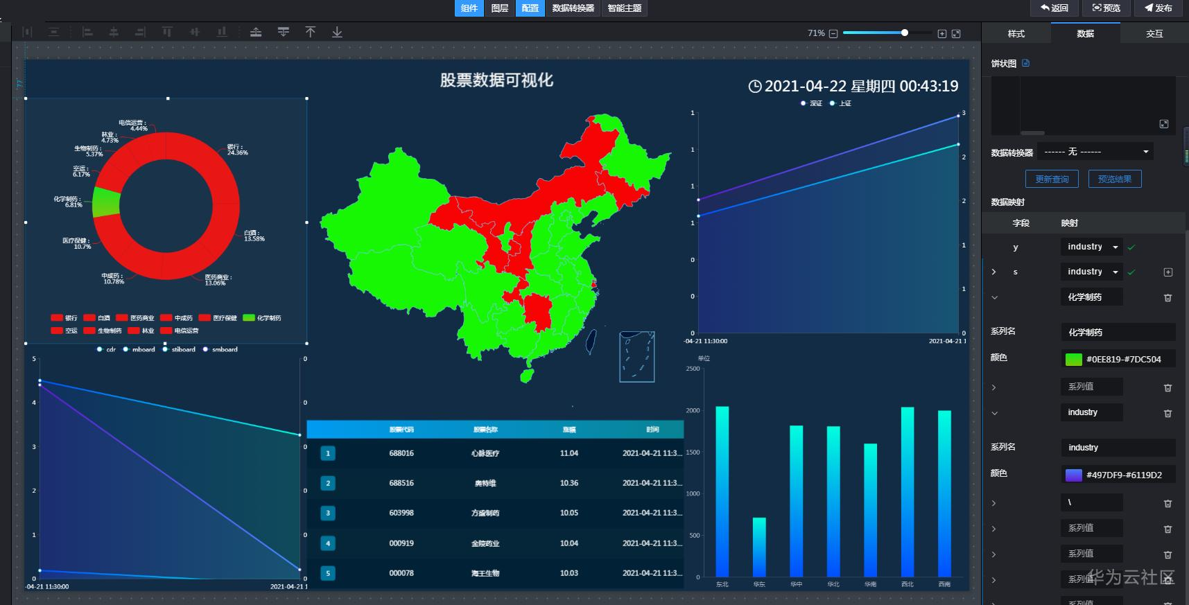

     2.根据需求设置页面,把需要的图标拖拽设置页面,调好位置。如下图所示:

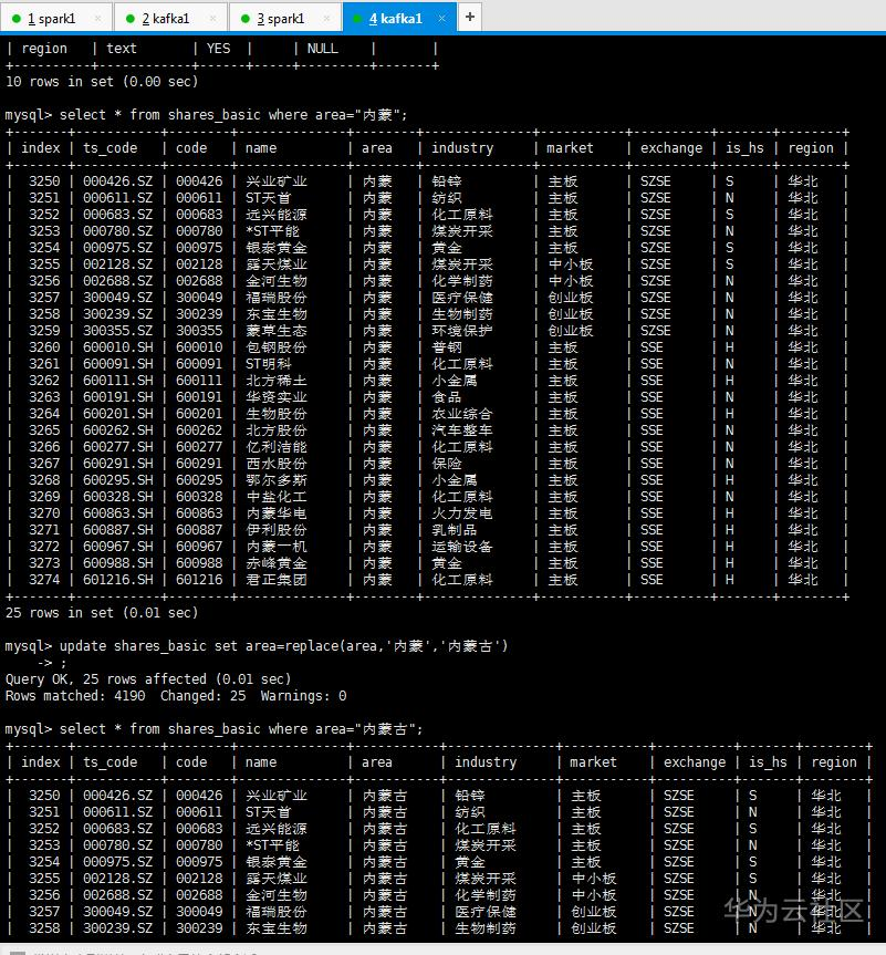

    因为华为云DLV数据可视化地图的省份数据是"内蒙古"和mysql里的省份数据是"内蒙",要内蒙数据显示,必须在把mysql里的内蒙改为内蒙古。
update shares_basic set area=replace(area,'内蒙','内蒙古');
修改后,重新更新数据,如图所示,说明内蒙古已经有数据展示。

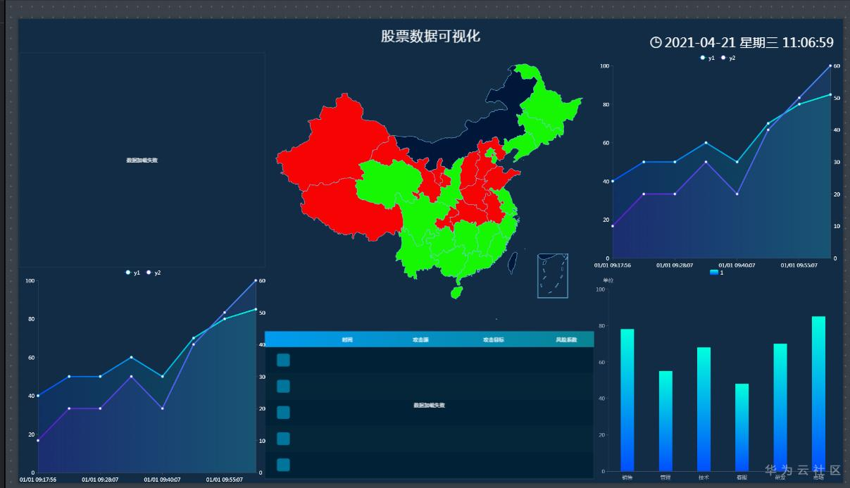

    3.对于饼图而言,由于我获取的行业数据实时在变,不能特定指定某种行业,例如化学制药,银行和白酒等行业,所以不能給某种行业指定颜色。如图所示:

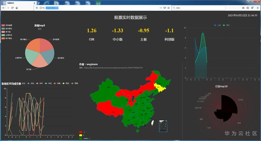

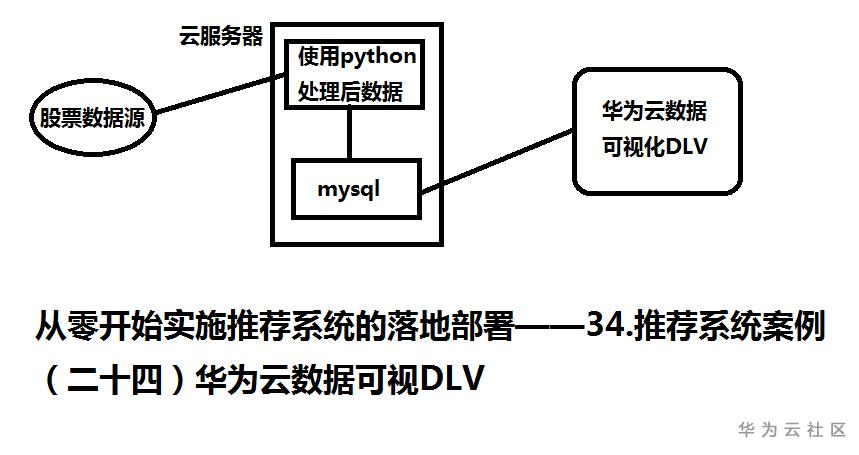

     4.因为之前使用flask+echarts搭建过数据可视化大屏,现在和华为云数据可视化DLV(基础版)做一个对比。

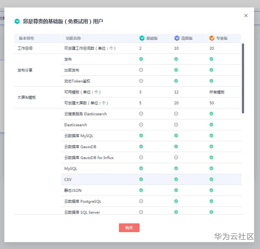

    使用DLV,不用搭建flask框架,只有把处理过的数据存储到mysql,安装mysql的服务器有公网IP,就可以设置和DLV连接。使得DLV能够获取mysql数据,并通过拖拽图标设置好大屏,把数据可视化。简单易用。不需要购买域名和公网IP也可以通过分享查看数据可视化大屏,而且还拥有多屏合并的功能。缺点是支持大屏数量只有5个,缺失交互功能,不能对饼图的数据变化自动变换颜色。地图不能显示省份和相关数值(应该是基础版不支持),灵活性欠缺。
    使用flask+echarts搭建过数据可视化大屏,灵活性高,不受大屏数量影响,但对python,flask,echarts和ajax,还有html和css的相关知识有一定的了解。还需要硬件资源。
