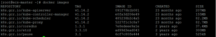

修改导入镜像标签:
docker tag docker.io/mirrorgooglecontainers/kube-apiserver-arm64:v1.14.2 k8s.gcr.io/kube-apiserver:v1.14.2
docker tag docker.io/mirrorgooglecontainers/kube-controller-manager-arm64:v1.14.2 k8s.gcr.io/kube-controller-manager:v1.14.2
docker tag docker.io/mirrorgooglecontainers/kube-scheduler-arm64:v1.14.2 k8s.gcr.io/kube-scheduler:v1.14.2
docker tag docker.io/mirrorgooglecontainers/kube-proxy-arm64:v1.14.2 k8s.gcr.io/kube-proxy:v1.14.2
docker tag docker.io/mirrorgooglecontainers/pause-arm64:3.1 k8s.gcr.io/pause:3.1
docker tag docker.io/mirrorgooglecontainers/etcd-arm64:3.3.10 k8s.gcr.io/etcd:3.3.10
docker tag docker.io/coredns/coredns:1.3.1 k8s.gcr.io/coredns:1.3.1
删除下载的旧镜像:
docker rmi docker.io/mirrorgooglecontainers/kube-apiserver-arm64:v1.14.2
docker rmi docker.io/mirrorgooglecontainers/kube-controller-manager-arm64:v1.14.2
docker rmi docker.io/mirrorgooglecontainers/kube-scheduler-arm64:v1.14.2
docker rmi docker.io/mirrorgooglecontainers/kube-proxy-arm64:v1.14.2
docker rmi docker.io/mirrorgooglecontainers/pause-arm64:3.1
docker rmi docker.io/mirrorgooglecontainers/etcd-arm64:3.3.10
docker rmi docker.io/coredns/coredns:1.3.1

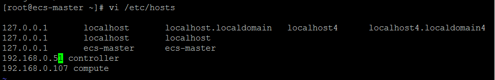

 配置hosts文件
主节点和计算节点都需要配置hosts文件。
执行vi /etc/hosts命令,修改hosts文件,添加集群所有节点的ip及hostname信息

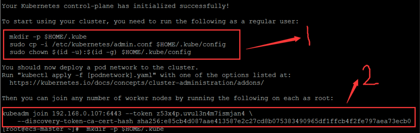

主节点初始化:
(--pod-network-cidr > 选项用于指定kubernetes网络可以使用的IP地址段,由于后续使用Flannel网络插件,该插件固定使用的IP段为:10.244.0.0/16 )
kubeadm init --kubernetes-version=1.14.2 --service-cidr=10.1.0.0/16 --pod-network-cidr=10.244.0.0/16
初始化成功,如下图所示,后续步骤将执行下图红框所示两段信息:①“1”表示在配置物理机上的主节点需要拷贝的配置信息;②“2”表示计算节点加入集群的token命令,请务必保存该段命令。

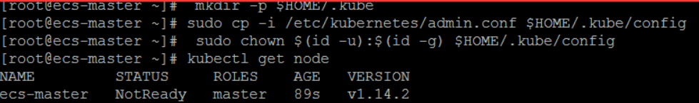

执行如下命令(“1”中的提示命令),配置集群:
mkdir -p $HOME/.kube
sudo cp -i /etc/kubernetes/admin.conf $HOME/.kube/config
sudo chown $(id -u):$(id -g) $HOME/.kube/config
export KUBECONFIG=/etc/kubernetes/admin.conf
执行以下命令,查看集群节点信息:
kubectl get node
可以看到当前只有一个“master”节点:

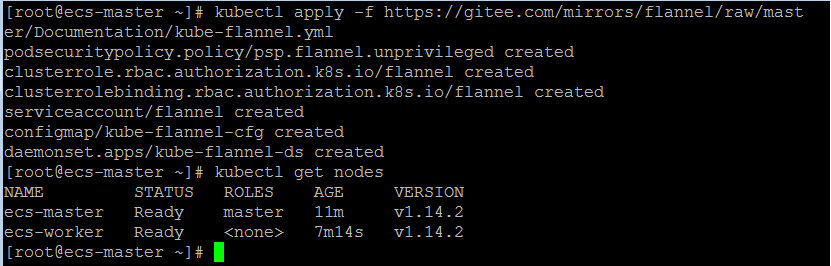

 等待1分钟后,在主节点(master)执行kubectl get nodes

 添加Flannel网络插件
kubectl apply -f https://gitee.com/mirrors/flannel/raw/master/Documentation/kube-flannel.yml

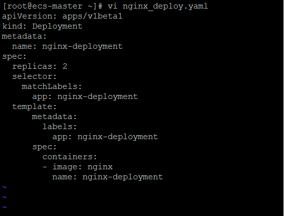

 vi nginx_deploy.yaml
apiVersion: apps/v1beta1
kind: Deployment
metadata:
spec:
  replicas: 2
  selector:
    matchLabels:
      app: nginx-deployment
  template:
      metadata:
        labels:
      spec:
        containers:
        - image: nginx

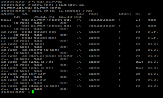

 kubectl create -f nginx_deploy.yaml
kubectl get pod --all-namespaces -o wide
已经成功地构建了基于K8s的容器集群化部署系统,结束!
