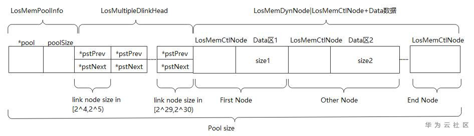

对动态内存使用如下示意图进行说明,对一块动态内存区域,第一部分是内存池信息结构体LosMemPoolInfo,接着是第二部分多双向链表表头结构体LosMultipleDlinkHead,第三部分是动态内存链表节点结构体LosMemDynNode,内存链表控制节点结构体LosMemCtlNode。使用动态内存的bestfit算法初始化后,第三部分包含2个内存块,第一个内存块包含内存链表控制节点结构体LosMemCtlNode和内存块数据区,尾节点只包含内存链表控制节点结构体LosMemCtlNode,没有数据区。控制节点结构体LosMemCtlNode持有上一个内存块的指针。有数据区的内存块会挂载在第二部分的链表上。当申请内存时,根据需要内存的大小,从第二部分的链表获取合适的内存块,如果内存块超出需求,会进行切割,剩余的部分和后续的空闲节点合并,重新挂载到第二部分的链表上。
LOS_DynMem_Bestfit

我们分析下初始化动态内存池函数UINT32 LOS_MemInit(VOID *pool, UINT32 size)的代码。我们先看看函数参数,VOID *pool是动态内存池的起始地址,UINT32 size是初始化的动态内存池的总大小,size需要小于等于*pool开始的内存区域的大小,否则会影响后面的内存区域,还需要大于动态内存池的最小值OS_MEM_MIN_POOL_SIZE[pool, pool + size]不能和其他内存池冲突。
我们看下代码,⑴处对传入参数进行校验,传入参数需要内存对齐。⑵处如果开启多内存池的宏LOSCFG_MEM_MUL_POOL才会执行。⑶处调用函数OsMemInit()进行内存池初始化,这是初始化的内存的核心函数。⑷处开启宏LOSCFG_KERNEL_MEM_SLAB_EXTENTION支持时,才会执行。

我们继续看下函数OsMemInit()。⑴处设置动态内存池信息结构体LosMemPoolInfo的起始地址和大小。⑵处初始化第二部分的多双向链表表头结构体LosMultipleDlinkHead。⑶处获取内存池的第一个内存控制节点,然后设置它的大小为(poolSize - (UINT32)((UINTPTR)newNode - (UINTPTR)pool) - OS_MEM_NODE_HEAD_SIZE),该节点大小等于第三部分减去一个内存控制节点的大小。再设置该内存节点的上一个节点为内存池的最后一个节点OS_MEM_END_NODE(pool, poolSize)
⑷处根据第一个内存节点的大小获取多链表表头节点listNodeHead,然后把内存节点插入到双向链表中。⑸处获取内存池的尾节点,清除内容然后设置其大小和上一个节点,并设置已使用标记。⑹处对未节点设置魔术字,指定使用该内存块的任务Id。如果开启调测宏LOSCFG_MEM_TASK_STATLOSCFG_MEM_HEAD_BACKUP,还会有些其他操作,自行阅读即可。

初始化动态内存池后,我们可以使用函数VOID *LOS_MemAlloc(VOID *pool, UINT32 size)来申请动态内存,下面分析下源码。
⑴处对参数进行校验,内存池地址不能为空,申请的内存大小不能为0。⑵处判断申请的内存大小是否已标记为使用或对齐。把下一个可用节点赋值给nodeTmp。⑶处如果支持SLAB,则先尝试从SLAB中获取内存,否则执行⑷调用函数OsMemAllocWithCheck(pool, size)申请内存块。

我们继续分析函数OsMemAllocWithCheck(pool, size)。⑴处获取内存池中第一个内存节点,⑵计算出对齐后的内存大小,然后调用函数OsMemFindSuitableFreeBlock()获取适合的内存块,如果找不到适合的内存块,函数返回NULL。⑶处如果找到的内存块大于需要的内存大小,则执行分割操作。⑷处把已分配的内存节点从链表中删除,然后设置魔术字和使用该内存块的任务Id,然后标记该内存块已使用。⑸处如果开启宏LOSCFG_MEM_TASK_STAT,还需要做些记录操作,自行分析即可。⑹处返回内存块的数据区的地址,这个是通过内存控制节点+1定位到数据区内存地址实现的。申请内存完成,调用申请内存的函数中可以使用申请的内存了。
