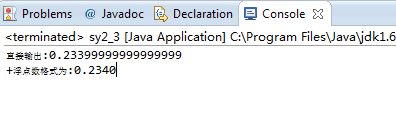

从键盘输入一个实数,获取该实数的整数部分,并求出实数与整数部分的差,将结果分别用两种形式输出:一种是直接输出,另一种是用精确到小数点后4位的浮点格式输出。
import javax.swing.JOptionPane;
public class sy2_3 {
public static void main(String[] args){
String str=JOptionPane.showInputDialog("请输入一个实数:");
double num=Double.parseDouble(str);
int x = (int)num;
System.out.printf("直接输出:"+(num-x));
System.out.printf("\n+浮点数格式为:%.4f",num-x);

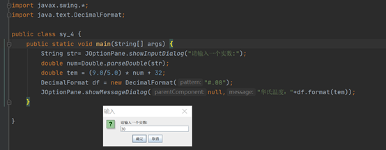

从键盘输入摄氏温度C,计算华氏温度F的值并输出,其转换公式如下:
F=(9/5)∗C+32

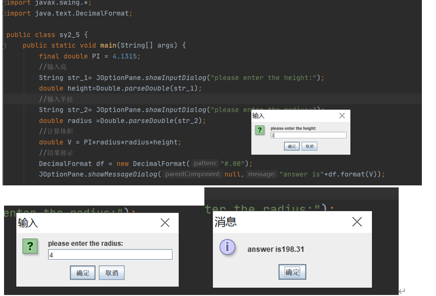

输入一个圆柱体的高和半径,求其体积。要求用消息框输入和显示输出结果,并将结果保留两位小数。
import javax.swing.*;
import java.text.DecimalFormat;
public class sy2_5 {
final double PI = 4.1315;
//输入高
String str_1= JOptionPane.showInputDialog("please enter the height:");
double height=Double.parseDouble(str_1);
//输入半径
String str_2= JOptionPane.showInputDialog("please enter the radius:");
double radius =Double.parseDouble(str_2);
//计算体积
double V = PI*radius*radius*height;
//结果展示
DecimalFormat df = new DecimalFormat("#.00");
JOptionPane.showMessageDialog(null,"answer is"+df.format(V));

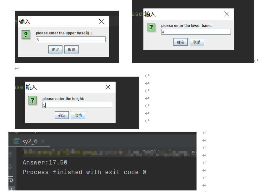

输入一个梯形的上底、下底、高,并求其面积。要求用消息框输入梯形的上底、下底、高,在控制台输出结果,并将结果保留两位小数。
public class sy2_6 {
String str_1= JOptionPane.showInputDialog("please enter the upper base:");
double a = Double.parseDouble(str_1);
String str_2= JOptionPane.showInputDialog("please enter the lower base:");
double b = Double.parseDouble(str_2);
String str_3= JOptionPane.showInputDialog("please enter the height:");
double c = Double.parseDouble(str_3);
double S = ((a + b) * c)*0.5;
System.out.printf("Answer:%.2f",S);

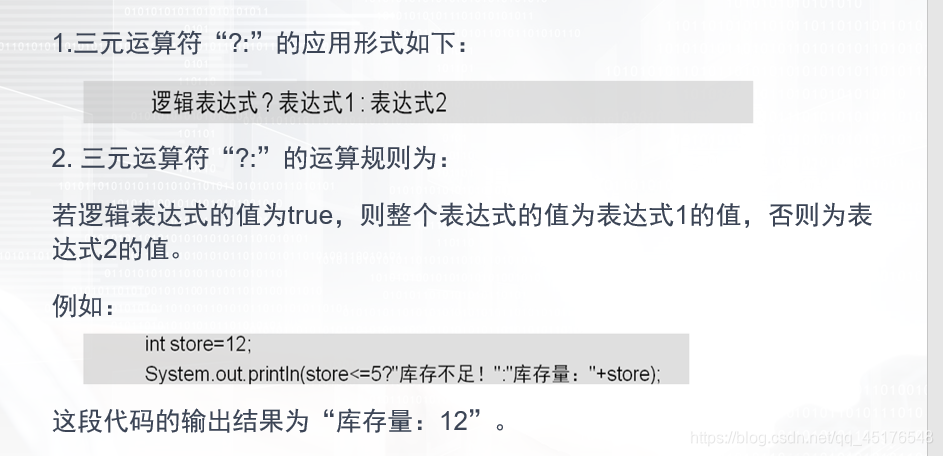

- 三元表达式
与C语言所学类似
