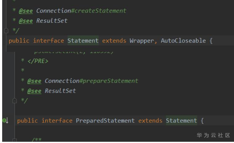

Q:prepareStatement是statement接口的实现吗?
A:
prepareStatement不是实现,而是继承的接口
