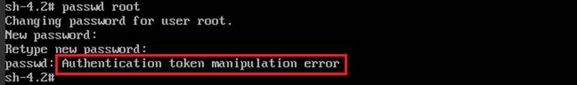

尝试进入单用户模式修改密码,passwd执行后,有报错:Authentication token manipulation error2.jpg

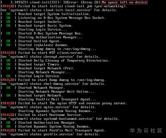

由上图服务器启动过程中某些服务的报错信息“No space left on device”,说明有磁盘已经没有剩余空间。故解决方案有两种,一种是删除不用的文件释放磁盘空间,另外一种是对系统盘直接扩容。

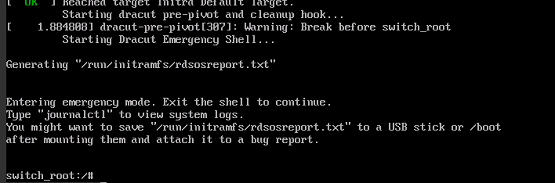

1、正常进入单用户模式:

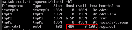

可以运行以下命令查看磁盘剩余空间:
/sysroot/bin/df -hT
如上图系统盘剩余确实为0,使用率100%。

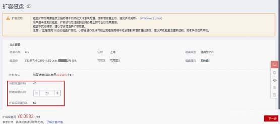

1、先在官网控制台扩容下系统盘:
2、正常进入单用户模式

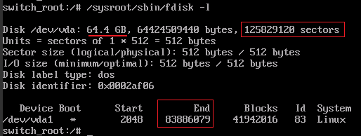

/sysroot/sbin/fdisk -l

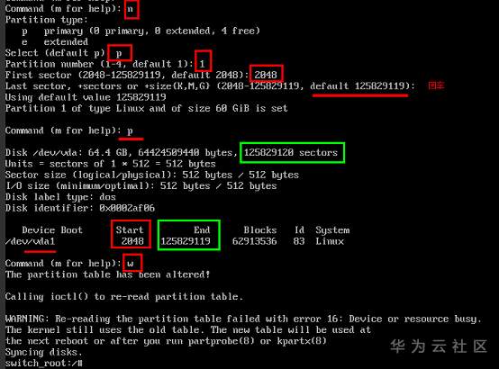

3、fdisk命令扩容
运行以下命令增大磁盘分区

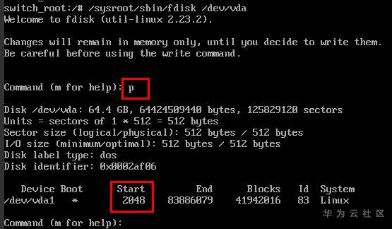

/sysroot/sbin/fdisk /dev/vda
如上图,输入“p”记录设备分区名“/dev/vda1”和分区开始扇区数值“2048”。

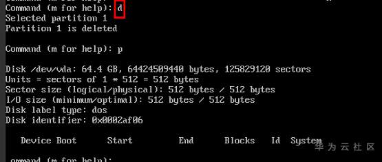

输入“d”删除上面记录的磁盘设备分区/dev/vda1(因为此磁盘就一个分区,所以默认就删除此分区了)。
接下来,输入“n”新建分区,输入“p”选择主分区,输入“1”和上面记录的磁盘开始扇区“2048”和默认的末尾扇区值(都是默认的,可以回车即可)。最后再输入“w”保存即可:
reboot

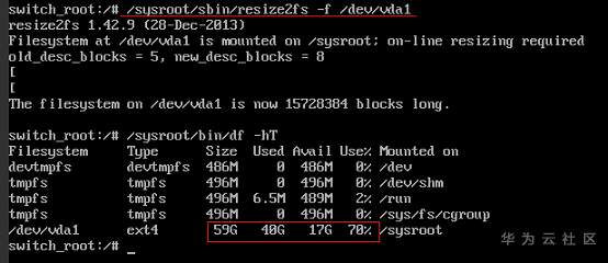

重启服务器,并再次进入单用户模式,运行以下命令:
/sysroot/sbin/resize2fs -f /dev/vda1
/sysroot/bin/df -hT
查看已经扩容成功。

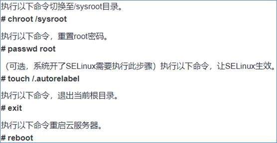

最后,按照单用户重置密码进行后续操作即可:
