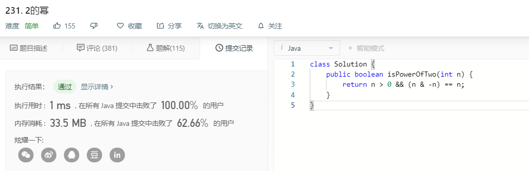

本题的解答
知道了lowbit后,解决本题的思路就非常简单了,一行代码就可以解决。因为我们可以发现,2的整数幂都只包含一个1。换句话说n是2的整数幂,则lowbit(n) == n。
  1. class Solution {
  2.     public boolean isPowerOfTwo(int n) {
  3.         return n > 0 && (n & -n) == n;
  4.     }
  5. }
