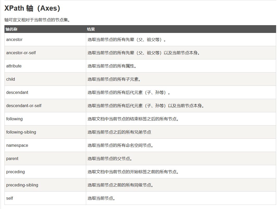

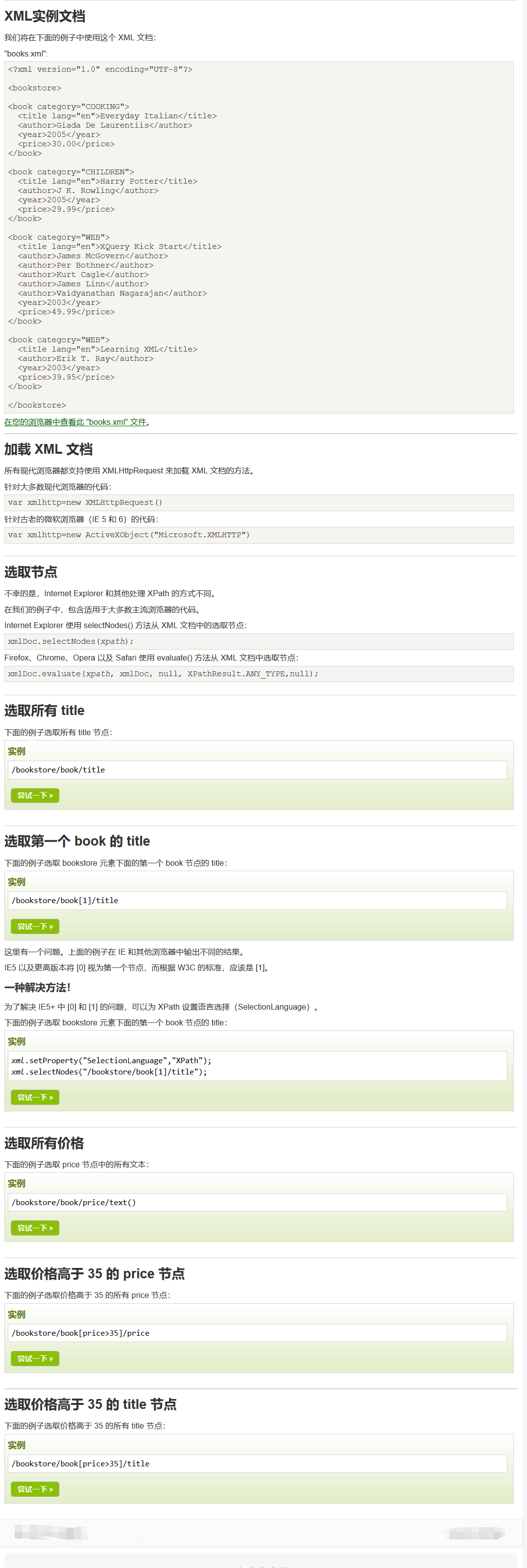

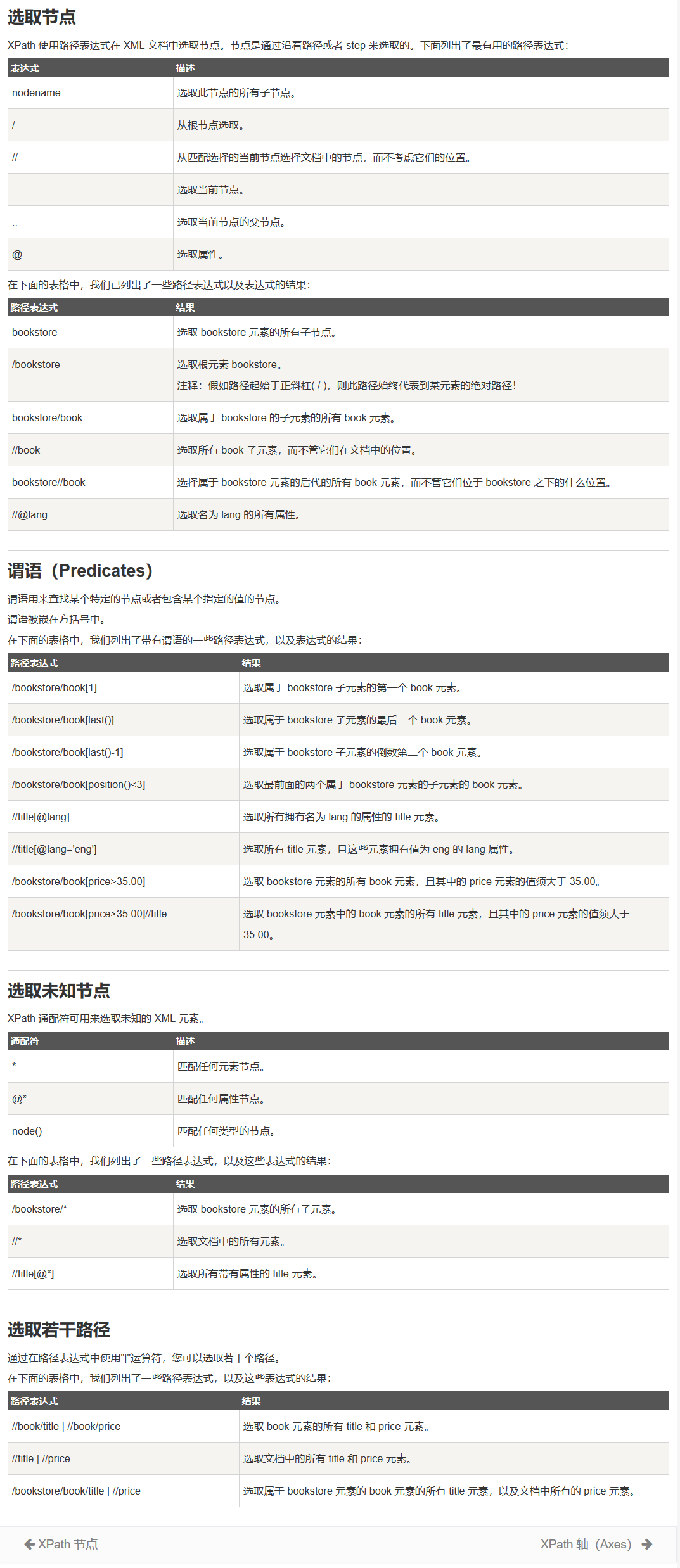

2. XPath 常用规则
对于/和//这个东西我是这样理解的,/就是只从当前节点开始,并且选取直接子节点,比如/book,他是需要一一链接的。但是//不需要比如我用它选取子孙节点,也就是说不管他的位置在哪里,只要我可以看见就选取。
前面两张图片是转载菜鸟教程里面的,它讲的比较全面,但是不好理解,下面我们就自己来梳理一下。

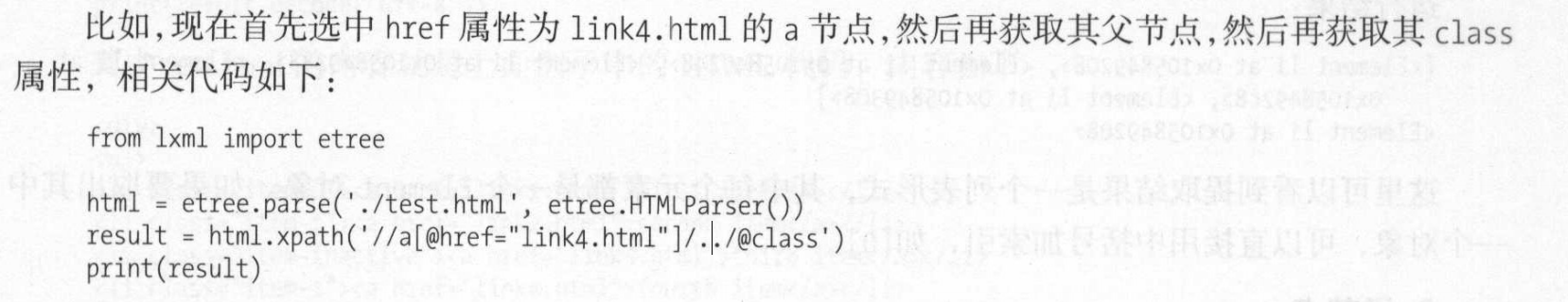

我们知道通过连续的/或//可以查找子节点或子孙节点,那么假如我们知道了子节点,怎样来查找父节点呢?这可以用 ..来实现。

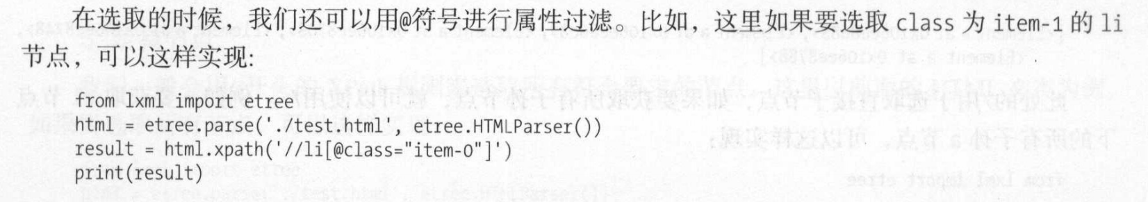

属性匹配

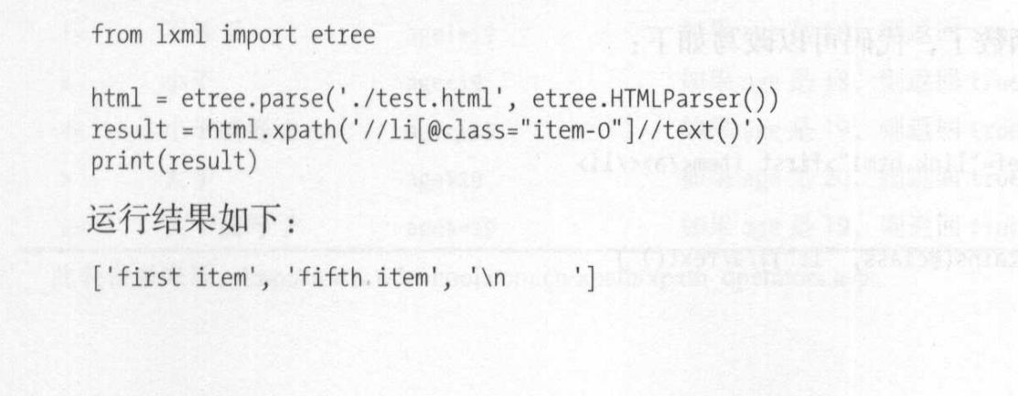

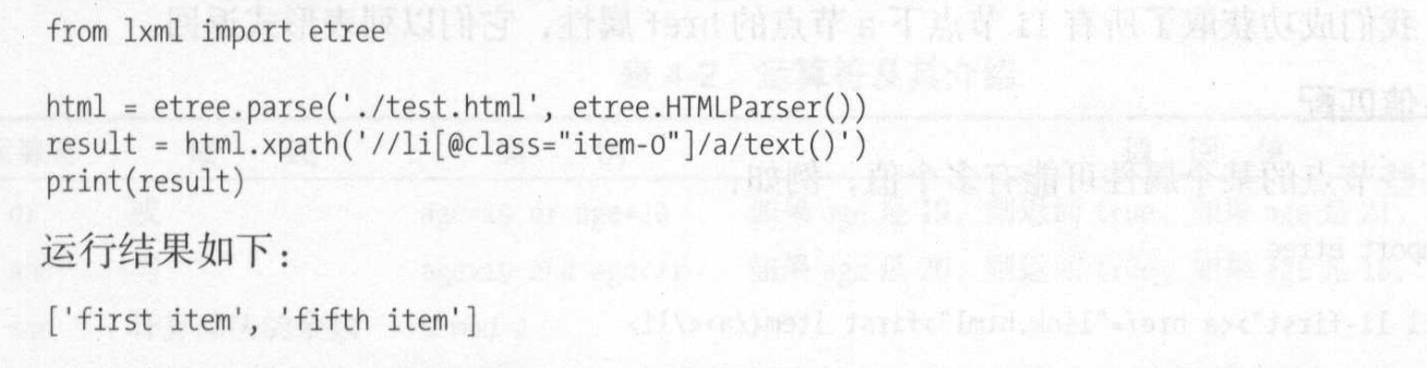

在选取的时候,我们还可以用@符号进行属性过滤 。
在这里插入图片描述这里利用@class=“item-0”来限制了这个属性为它
文本获取
所以说,如果要想获取子孙节点内部的所有文本,可以直接用//加 text ()的方式,这样可以保证获取到最全面的文本信息,但是可能会夹杂一些换行符等特殊字符。 如果想获取某些特定子孙节点下的所有文本,可以先选取到特定的子孙节点,然后再调用 text ()方法获取其内部文本,这样可以保证获取的结果是整洁的 。

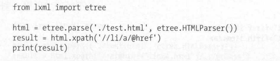

属性获取
要注意的是属性获取和属性匹配不一样,前者是获取到某一个特定属性值,而后面的就是通过中括号加属性名和值来限定某个属性,就像前面介绍的。
获取li节点下所有a节点的href属性值,它是以列表的形式返回的。

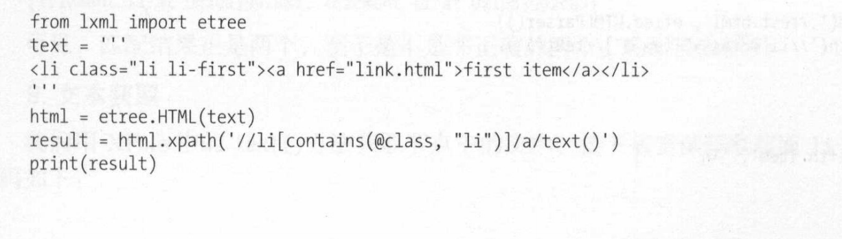

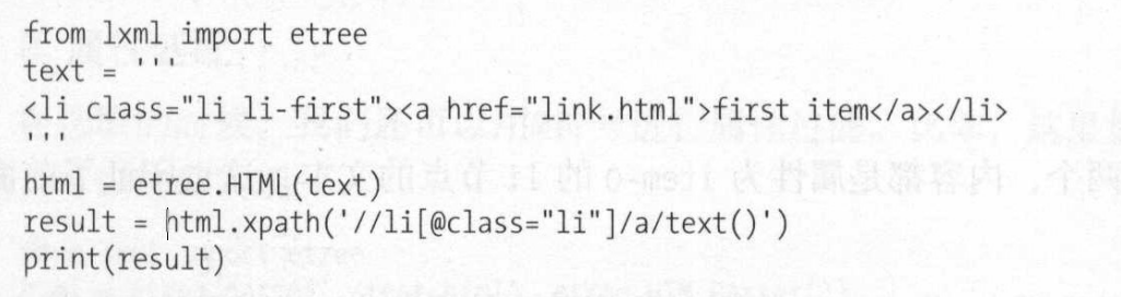

属性多值匹配
有时候,某些节点的某个属性可能有多个值
在这里插入图片描述这里 HTML 文本中 li 节点的 class 属性有两个值 li 和 li-first ,此时如果还想用之前的属性匹配获取,就无法匹配了,此时的运行结果为一个空的列表。
这时就需要用 contains ()函数了
在这里插入图片描述通过 contains ()方法,第一个参数传人属性名称,第二个参数传人属性值,只要此属性包含所传人的属性值,就可以完成匹配了 。

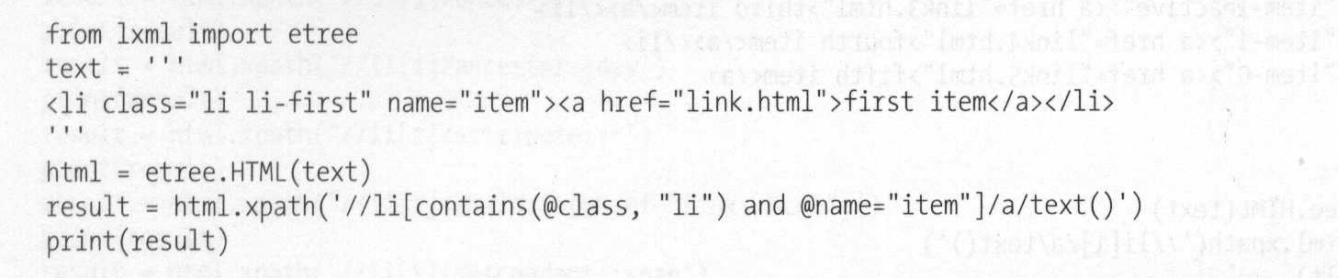

多属性匹配
我们可能还遇到一种情况,那就是根据多个属性确定一个节点,这时就需要同时匹配多个属性。 此时可以使用运算符 and 来连接
在这里插入图片描述这里的 li 节点又增加了一个属性 name 。 要确定这个节点 , 需要同时根据 clas s 和 name 属性来选择,一个条件是 class 属性里面包含 li 字符串,另一个条件是 name 属性为 item 字符串,二者需要同时满足,需要用 and 操作符相连,相连之后置于中括号内进行条件筛选 。

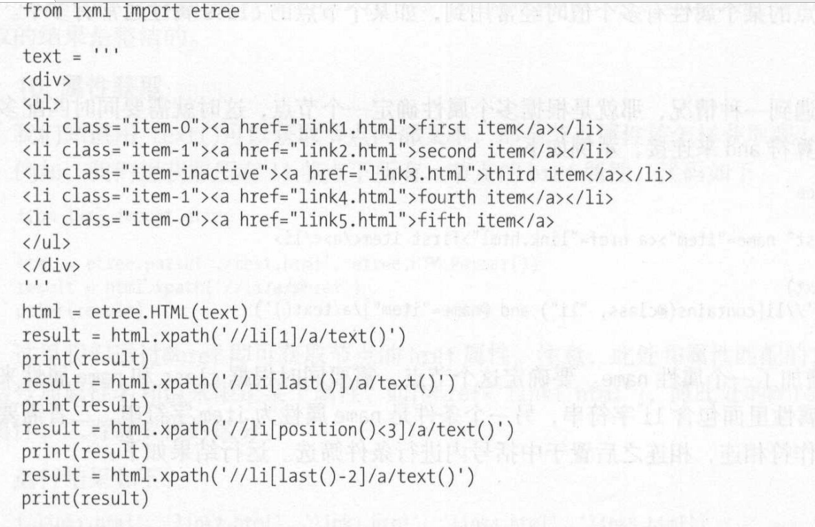

按序选择
有时候,我们在选择的时候某些属性可能同时匹配了多个节点,但是只想要其中的某个节点,如第二个节点或者最后一个节点,这时可以利用中括号传入索引的方法获取特定次序的节点
在这里插入图片描述第一次选择时,我们选取了第一个 li 节点,中括号中传入数字 l 即可 。 注意,这里和代码中不同,序号是以 1 开头的,不是以 0 开头 。
第二次选择时,我们选取了最后一个 li 节点,中括号中传入 last ()即可,返回的便是最后一个li 节点 。
第三次选择时,我们选取了位置小于 3 的 li 节点,也就是位置序号为 l 和 2 的节点,得到的结果就是前两个 li 节点 。
第四次选择时,我们选取了倒数第三个 li 节点,中括号中传入 last()-2 即可 。 因为 last ()是最后一个,所以 last()-2 就是倒数第三个 。

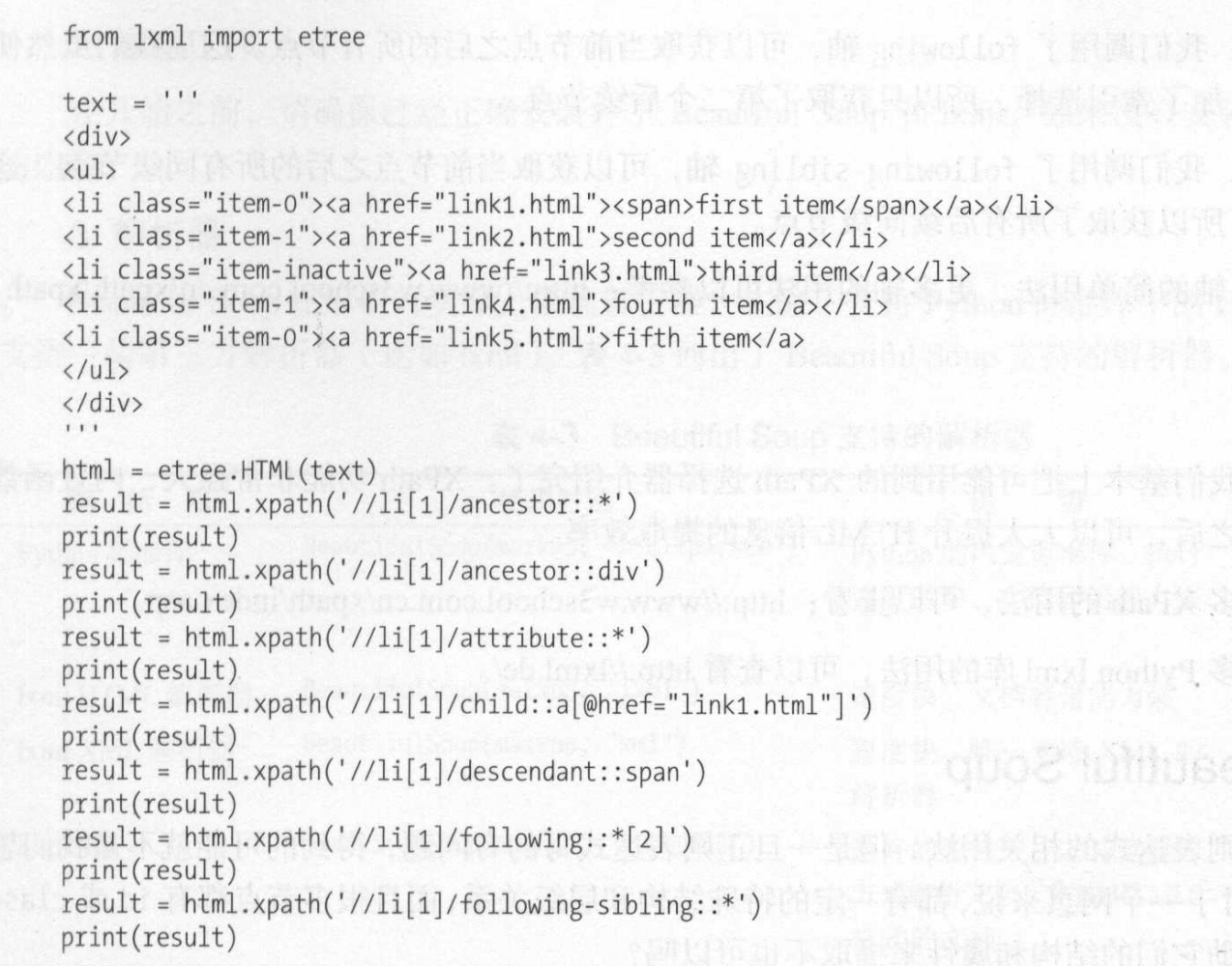

节点轴选择
在这里插入图片描述第一次选择时,我们调用了 ancestor 轴,可以获取所有祖先节点 。 其后需要跟两个冒号,然后是节点的选择器,这里我们直接使用*,表示匹配所有节点,因此返回结果是第一个 li 节点的所有祖先节点,包括 html 、 body 、 div 和 ul 。
第二次选择时,我们又加了限定条件,这次在冒号后面加了 div ,这样得到的结果就只有 div 这个祖先节点了 。
第三次选择时,我们调用了 attribute 轴,可以获取所有属性值,其后跟的选择器还是*,这代表获取节点的所有属性,返回值就是 li 节点的所有属性值。
第四次选择时,我们调用了 child 轴,可以获取所有直接子节点 。 这里我们又加了限定条件,选取 href 属性为 linkl.html 的 a 节点 。
第五次选择时,我们调用了 descendant 轴,可以获取所有子孙节点 。 这里我们又加了限定条件获取 span 节点,所以返回的结果只包含 span 节点而不包含 a 节点 。
第六次选择时,我们调用了 following 轴,可以获取当前节点之后的所有节点 。 这里我们虽然使用的是*匹配,但又加了索引选择,所以只获取了第二个后续节点 。
第七次选择时,我们调用 了 following -s ibling 轴 ,可以获取当前节点之后的所有同级节点 。 这里我们使用*匹配,所以获取了所有后续同级节点 。
