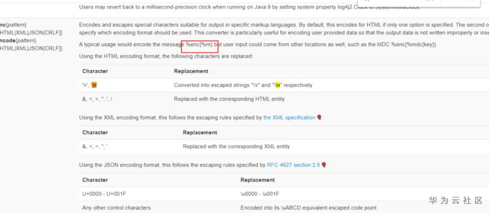

他在里面找到了和日志输出格式有关的位置,如下:
https://logging.apache.org/log4j/2.x/manual/layouts.html
他搜索\n或者换行的关键字,找到了如下的内容:
文档里写得很清楚, 使用%enc{%m}{CRLF},  即可对这部分进行换行的过滤处理。
于是在log4j2.xml的<PatternLayout>改成了如下:
        <Console name="Console" target="SYSTEM_OUT">
            <PatternLayout pattern="[%d{yyyy-MM-dd HH:mm:ss.SSS}][%-5p] [%t] [%c{10}#%M:%L] %enc{%m}{CRLF} %n "/>
        </Console>
测试,最终所有的日志都会只有一行。
  以前会引发问题的日志也变成了
username=tony.dssdff\r\n[2021-04-17 16:50:35][INFO][main] [Login:308] login success,userName=tony
因此不会被日志系统错误解析,同时也省去了一个个排查的风险。
