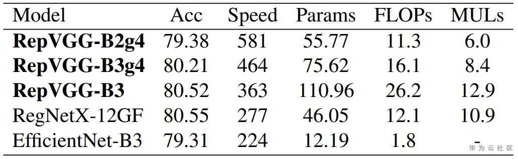

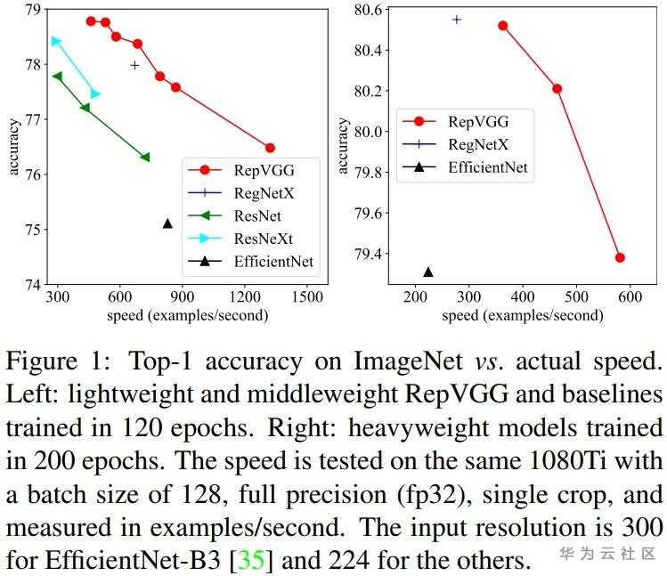

上图是RepVGG与目前业界较优的网络模型在精度和性能上的比较,左边的RepVGG为轻量级和中量级的网络模型结构的对比结果图,右边的RepVGG为重量级的网络模型结构的对比结果图。可以发现RepVGG在精度和速度上均取得非常有竞争力的结果。重量级的RepVGG网络模型在ImageNet数据集上的精度超过了80%,这是基础模型的首次能够达到这个精度。

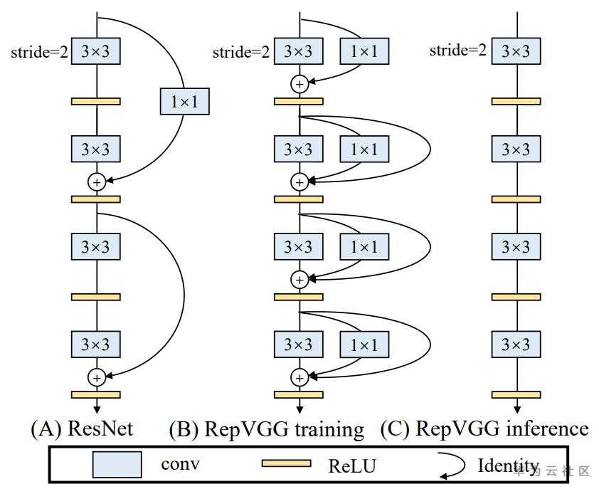

上图展示了部分RepVGG网络,图A表示的是原始的ResNet网络,该网络中包含着Conv1*1的残差结构和Identity的残差结构,正是这些残差结构的存在解决了深层网路中的梯度消失问题,使得网络更加易于收敛。图B表示的是训练阶段的RepVGG网络架构,整个网络的主体结构和ResNet网络类似,两个网络中都包含残差结构。两个网络中的主要差异如下所述:(1)RepVGG网络中的残差块并没有跨层;(2)整个网络包含2种残差结构,一种是仅包含Conv1*1残差分支;另一种不仅包含Conv1*1的残差结构,而且包含Identity残差结构。(3)模型的初始阶段使用了简单的残差结构,随着模型的加深,使用了复杂的残差结构,这样不仅仅能够在网络的深层获得更好的特征信息,而且可以更好的处理网络深层的梯度消失问题。图C表示的是推理阶段的RepVGG网络,该网络的结构非常简单,整个网络均是由Conv3*3+Relu堆叠而成,易于模型的推理和加速。

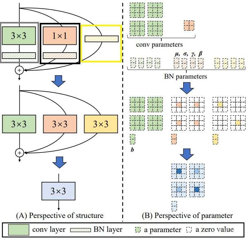

四、推理阶段Op融合

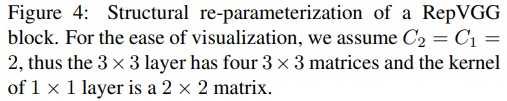

上图展示了模型推理阶段的重新参数化过程,其实就是一个OP融合和OP替换的过程。图A从结构化的角度展示了整个重新参数化流程, 图B从模型参数的角度展示了整个重新参数化流程。整个重新参数化步骤如下所示:

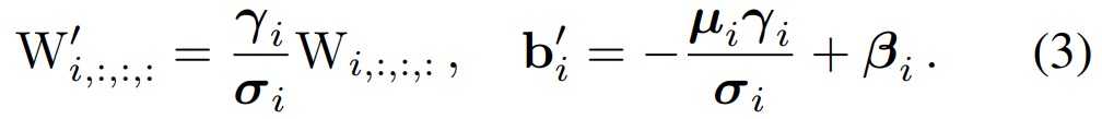

步骤1:首先通过公式3将残差块中的卷积层和BN层进行融合,该操作在很多深度学习框架的推理阶段都会执行。图中的灰色框中执行Conv3*3+BN层的融合,图中的黑色矩形框中执行Conv1*1+BN层的融合,图中的黄色矩形框中执行Conv3*3(卷积核设置为全1)+BN层的融合。其中Wi表示转换前的卷积层参数,μi表示BN层的均值,σi表示BN层的方差,γi和βi分别表示BN层的尺度因子和偏移因子,W’和b’分别表示融合之后的卷积的权重和偏置。
步骤2:将融合后的卷积层转换为Conv3*3,即将具体不同卷积核的卷积均转换为具有3*3大小的卷积核的卷积。由于整个残差块中可能包含Conv1*1分支和Identity两种分支,对于Conv1*1分支而言,整个转换过程就是利用3*3的卷积核替换1*1的卷积核,即将1*1卷积核中的数值移动到3*3卷积核的中心点即可;对于Identity分支而言,该分支并没有改变输入的特征映射的数值,那么我们可以设置一个3*3的卷积核,将所有的9个位置处的权重值都设置为1,那么它与输入的特征映射相乘之后,保持了原来的数值。
步骤3:合并残差分支中的Conv3*3。即将所有分支的权重W和偏置B叠加起来,从而获得一个融合之后的Conv3*3网络层。

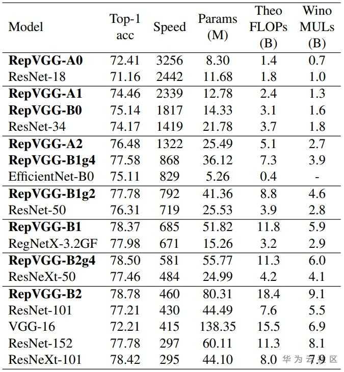

五、RepVGG算法效果展示与分析

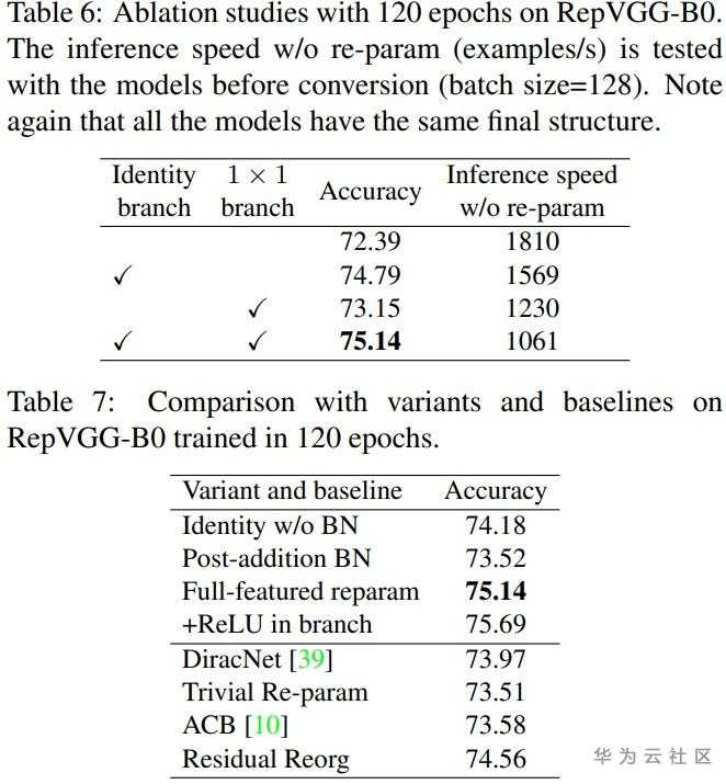

上图展示了ResVGG网络与ResNet网络在相同测试数据集上面的性能指标。评估的性能指标包括Top-1准确率、模型推理速度、模型参数量、FLOPS和Wino卷积的MUL个数。
