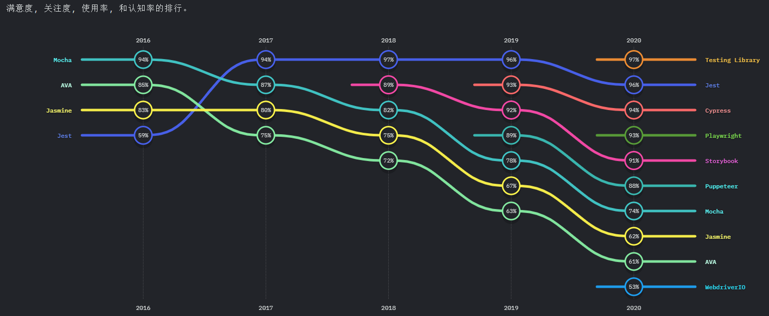

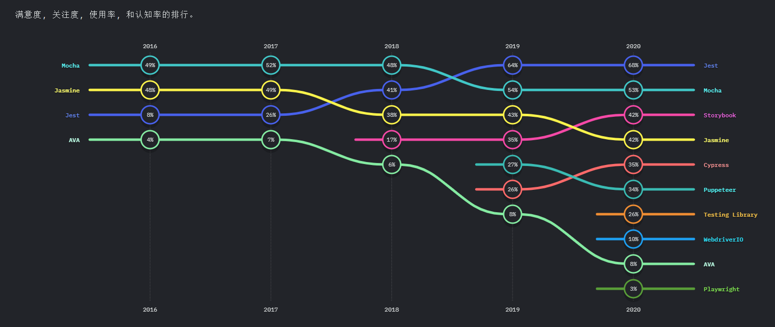

目前为止的web测试领域已经趋于稳定,逐渐成熟。同时根据stateofjs(目前已更新到2022)的2020年的调查报告 1 ,表明对于现在一些流行的测试框架的满意度都高于90%。
我的调研基于业界使用程度最高的一些框架所展开,下面这张图从上至下就是目前为止业界使用最多的一些框架。
在这其中每个框架有不同的特性,也有不同的定位。基本上包含着单元测试、组件测试、集成测试,与大部分的测试体系一致。通过阅读 An Overview of JavaScript Testing in 2020(Vitali Zaidman)在其2020年的JavaScript测试总结 2 中提到各个测试框架基于功能、可以同时组合不同的工具以应用,下面的内容是对他的总结的一些提炼和翻译

从上面的叙述来看我们总结在下面中
框架名称 是否提供断言 支持快照测试 支持覆盖率报告 支持仿真 是否有文档支撑(无/中/英) 是否开源(否/协议) 满意度 关注度 使用度 认知度
Jest 是 是 是 是 中文 MIT licensed 96% 82% 68% 93%
Mocha 否 否 否 否 英文 MIT licensed 74% 54% 53% 91%
Jasmine 是 是 否 是 英文 MIT licensed 62% 40% 42% 78%
AVA 是 是 是 否 中文 MIT licensed 61% 37% 8% 28%
Tape 是 否 否 否 英文 MIT licensed - - - -
可以看到Jest虽然出道较晚但功能相比较而言是最为齐全的,且配置有中文文档,官方文档也最详细,如果希望简单上手配置的话可以直接使用Jest起步。
Mocha 最为灵活但是其上手相对麻烦,如果在熟悉各个主框架并且了解各个辅助库的优劣势的情况下可以尝试使用。
Jasmine 作为Jest的底层,其特性显然不如Jest,但是其生态非常完善,无论是官方还是第三方文档都很完整,可以随时查阅资料,但是其官方的资料是英文的。
如果仅仅是需要测试的一个特性,可以考虑性能更好的AVA ,其采用多线程的方式让其测试用例运行的速度飞快。

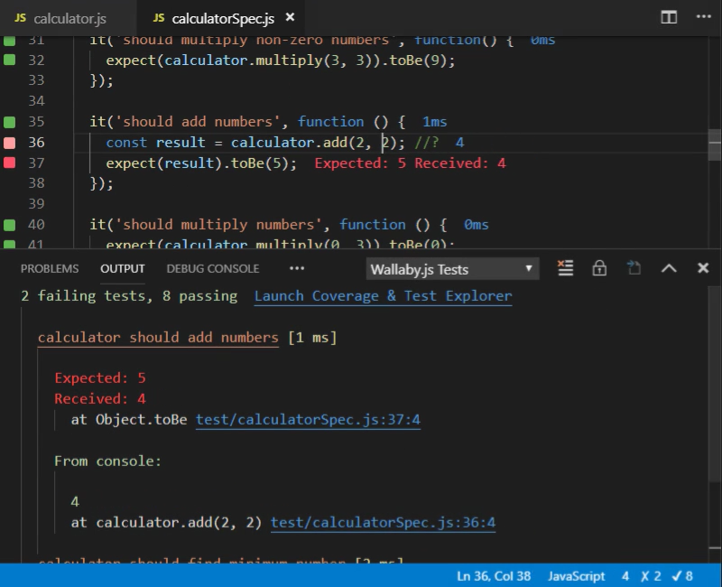

Wallaby
Wallaby is a developer productivity tool that runs your JavaScript and TypeScript tests immediately as you type, highlighting results in your IDE right next to your code.
IDE集成的工具库,jetbrains出品,能够在编辑代码的同时运行测试用例,并且能够配合不同的前端框架与测试框架,比如我们可以使用上IDEA+vue+[Jest](#Jest)]这样的组合,根据官网的叙述使用这样的组合以及[Wallaby](#Wallaby)能够提升开发效率93%,具体原因和怎么做到的可以看 [这里](https://wallabyjs.com/tech/jest/) 和[这里](https://wallabyjs.com/docs/tutorial/vue.html?editor=jb)
image-20210227144440411

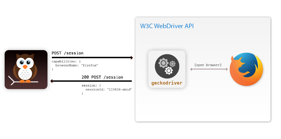

Selenium
> Selenium is an umbrella project for a range of tools and libraries that enable and support the automation of web browsers.
Selenium 曾经经典的端到端测试框架,其拥有的webdriver提供了基础的一个框架工具,使得可以访问主流的浏览器接口以及各种扩展。因此许多的端到端测试框架为了使用webdriver都是在此基础上的封装
