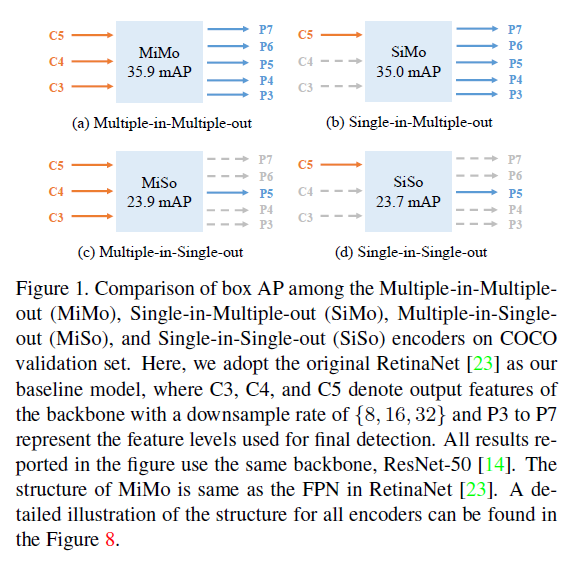

FPN可以看做是多进多出(MiMo)编码器,它编码来自backbone的多尺度特征,并为解码器(检测头)提供特征表示。
从图1可以看出,只有一个输入特征C5且不执行特征融合的SiMo编码器可以实现与MiMo编码器(即FPN)相当的性能,性能差距小于1 mAP;相比之下,MiSo和SiSo编码器的性能急剧下降(性能差距>12 mAP)。
 以上现象表明了两个事实:
(1) C5特征携带了足够的上下文来检测不同尺度的物体,这使SiMo编码器能够获得比较好的结果;
(2) 多尺度特征融合远不如分而治之那么重要,因此多尺度特征融合可能不是FPN最重要的好处。分而治之与目标检测中的优化问题有关,它将复杂的检测问题按对象尺度划分为几个子问题,便于优化过程。

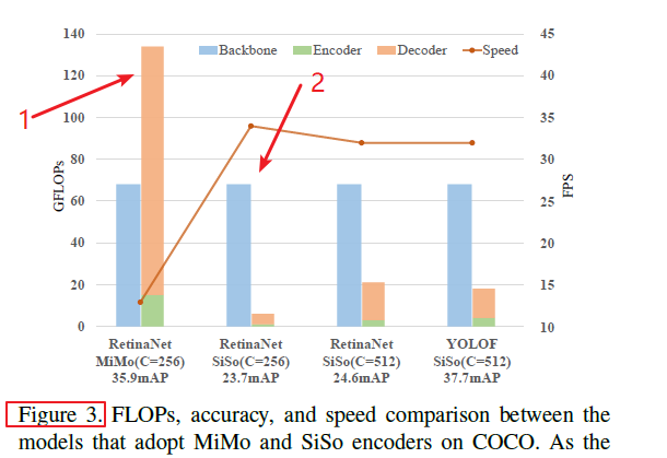

多级特征范式不可避免地会使检测器变得复杂,带来内存负担,并降低检测器的速度。

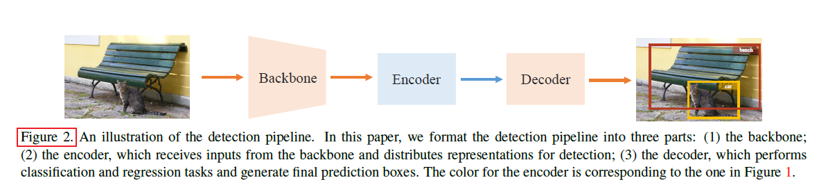

作者将检测任务解耦为三个关键部分的组合:主干、编码器和解码器(图2)。
从图3可以看出,与SiSo(箭头2)相比,MiMo(箭头1)给编码器和解码器带来了巨大的内存负担(134G vs.6G)。此外,带有MiMo编码器的检测器运行速度比带有SiSo编码器的检测器慢得多(13 FPS vs.34 FPS)。速度慢是由于在使用MiMo编码器的检测器中检测高分辨率特征图上的对象造成的,如C3特征(下采样率为8)。

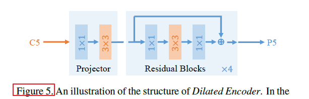

Dilated Encoder
作者设计了一种SiSo编码器,命名为Dilated Encoder(如图5所示),它包含两个主要组件:Projector 和 Residual Blocks
Projector层:应用1*1卷积层,以减小通道维度,然后添加一个3*3卷积层来细化语义上下文,这与FPN 中相同。
Residual Blocks层:在3*3卷积层中堆叠四个具有不同膨胀速率的连续膨胀Residual Blocks,以生成具有多个感受野的输出特征,覆盖所有对象的尺度。
we stack four successive dilated residual blocks with different dilation rates in the 3 * 3 convolution layers to generate output features with multiple receptive fields, covering all objects’ scales.
和之前工作不同之处:这里的输出是在主干之外生成具有多个感受野的特征,Dilated Encoder的设计使我们能够在单层特征上检测所有对象,而不是在多级特征上检测所有对象

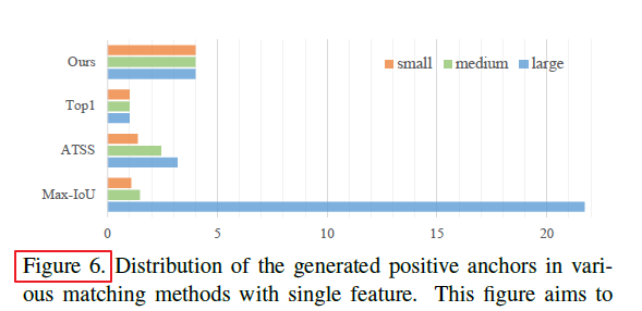

然而,当我们采用SiSo编码器时,锚点的数量与MiMo编码器中的锚点相比大幅减少,从100k减少到5k,导致稀疏锚点。当应用Max-IoU匹配时,稀疏锚点会给检测器带来匹配问题,如图6所示。 大的 ground-truth 框比小的 ground-truth 框诱导更多的正锚,这导致了正锚的不平衡问题。这种不平衡使得检测器在训练时注意大的ground-truth 框,而忽略小的。
图6是生成的正锚点在具有单一特征的各种匹配方法中的分布,此图旨在显示生成的正锚点的平衡性。
Max-IoU中的正锚点由大的 ground-truth 框主导,导致对象尺度之间的巨大不平衡。
ATSS通过在训练时自适应采样正锚点来缓解不平衡问题。

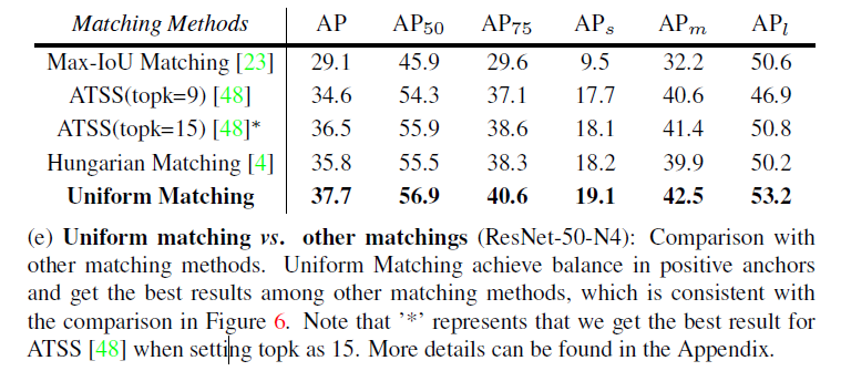

Top1和作者提出的采用统一匹配(uniform matching),无论小、中、大对象如何,都以平衡的方式生成正锚点。
Uniform Matching
为了解决正锚点中的不平衡问题,作者提出了统一匹配(uniform matching)策略:采用k个最近的锚作为每个 ground-truth 框的正锚,这确保所有 ground-truth 框都可以与相同数量的正锚一致匹配,而不管它们的大小如何(图6)。
 正样本中的平衡确保所有基本 ground-truth 框都参与训练并平等贡献。此外,在Max-IoU匹配之后,在统一匹配中设置IoU阈值,以忽略大IoU (>0.7)负锚点和小IoU (<0.15)正锚点。

Encoder
对于编码器(图5),我们首先遵循FPN,在主干之后添加两个投影层(Projector)(一个1*1和一个3*3卷积),从而生成一个具有512个通道的特征图。
然后,为了使编码器的输出特征能够覆盖不同尺度上的所有对象,作者提出添加残差块,残差块由三个连续的卷积组成:第一个1*1卷积应用通道减少,约简速率为4,然后使用带扩张的3*3卷积来扩大感受野,最后使用1*1卷积来恢复通道的数量。

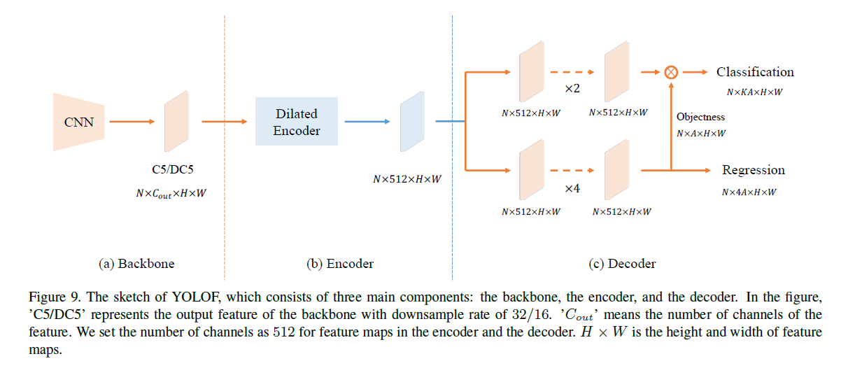

对于解码器,作者采用了RetinaNet的主要设计,它由两个并行的任务特定头组成:分类头和回归头(图9)。
第一处修改:作者遵循DETR [4]中FFN的设计,使两个头中的卷积层数不同。回归头上有四个卷积,然后是批量归一化层和ReLU层,而分类头上只有两个卷积。
第二处修改:遵循自动分配【52】,并为回归头上的每个锚点添加隐式客观性预测(没有直接监督)。所有预测的最终分类分数是通过将分类输出与相应的隐式客观性相乘来生成的。

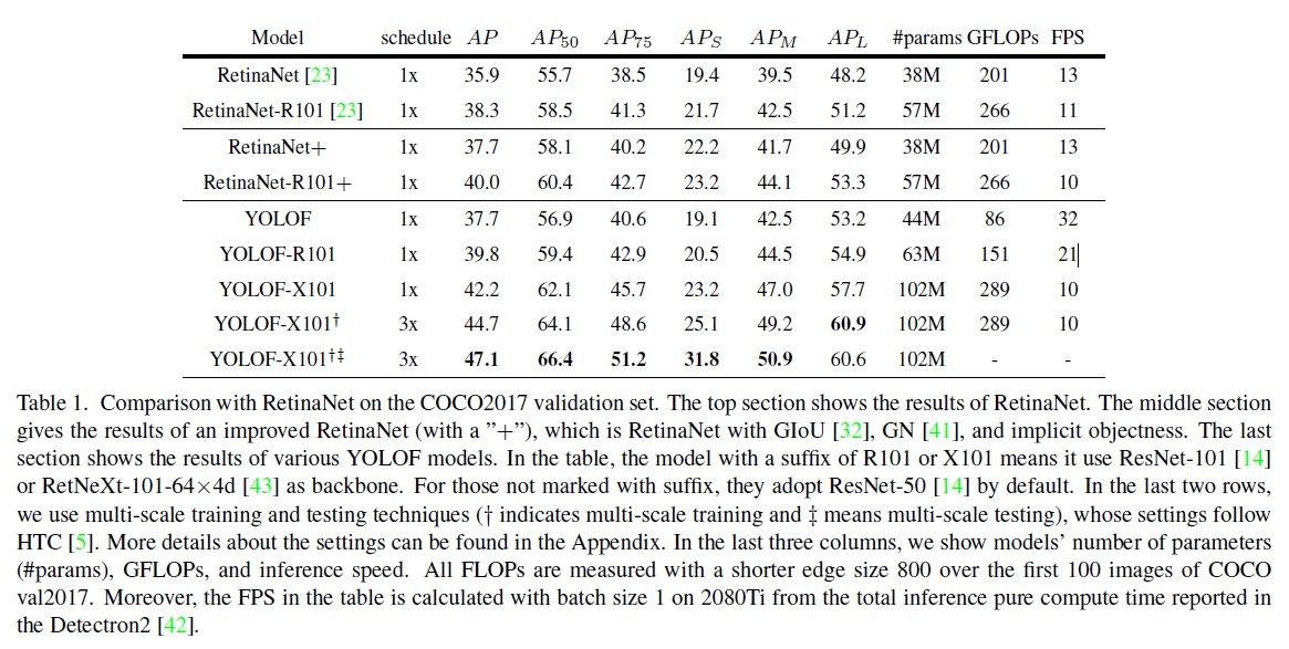

Comparison with RetinaNet

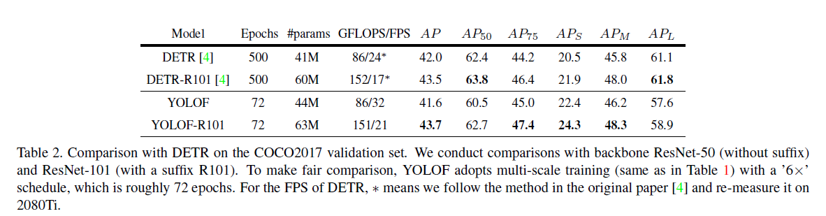

Comparison with DETR

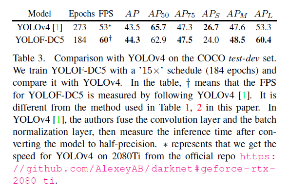

Comparison with YOLOv4

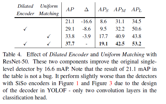

5.2. Ablation Experiments
Effect of Dilated Encoder and Uniform Matching

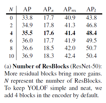

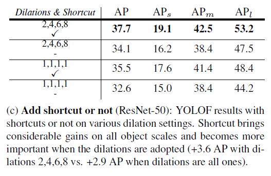

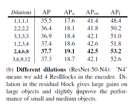

Number of ResBlocks
Different dilations
Add shortcut or not

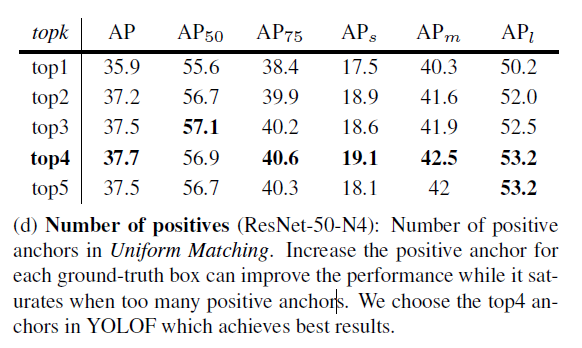

Number of positives
Uniform matching vs. other matchings

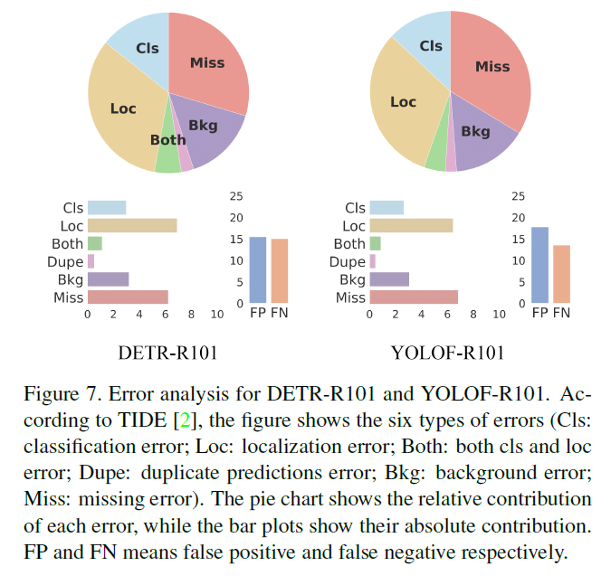

5.3. Error Analysis
我们在本节中增加了YOLOF的误差分析,为未来在单级特征检测方面的研究提供见解。
我们采用了最近提出的工具TIDE [2]来比较YLOF和DETR [4]。
根据TIDE [2],图中显示了六种类型的错误(Cls:分类错误;Lo:定位错误;两者:cls和loc错误;Dupe:重复预测错误;Bkg:背景错误;Miss:缺失错误)。饼图显示每个误差的相对贡献,而条形图显示它们的绝对贡献。
FP和FN分别表示假阳性和假阴性。
如图7所示,DETR在定位方面的误差比YOLOF更大,这可能与其回归机制有关。
DETR以完全自由锚点的方式回归对象,并预测图像中的全局位置,这导致定位困难。相比之下,YOLOF依赖于预定义的锚点,这比DETR [4]在预测中造成更高的缺失误差。根据第4.2节的分析,在推理阶段,YLOF的锚点稀疏,不够灵活。直觉上,在某些情况下,在地面真相框周围没有预先定义的高质量锚点。
因此,在YOLOF中引入无锚机制可能有助于缓解这一问题,我们把它留给以后的工作。
