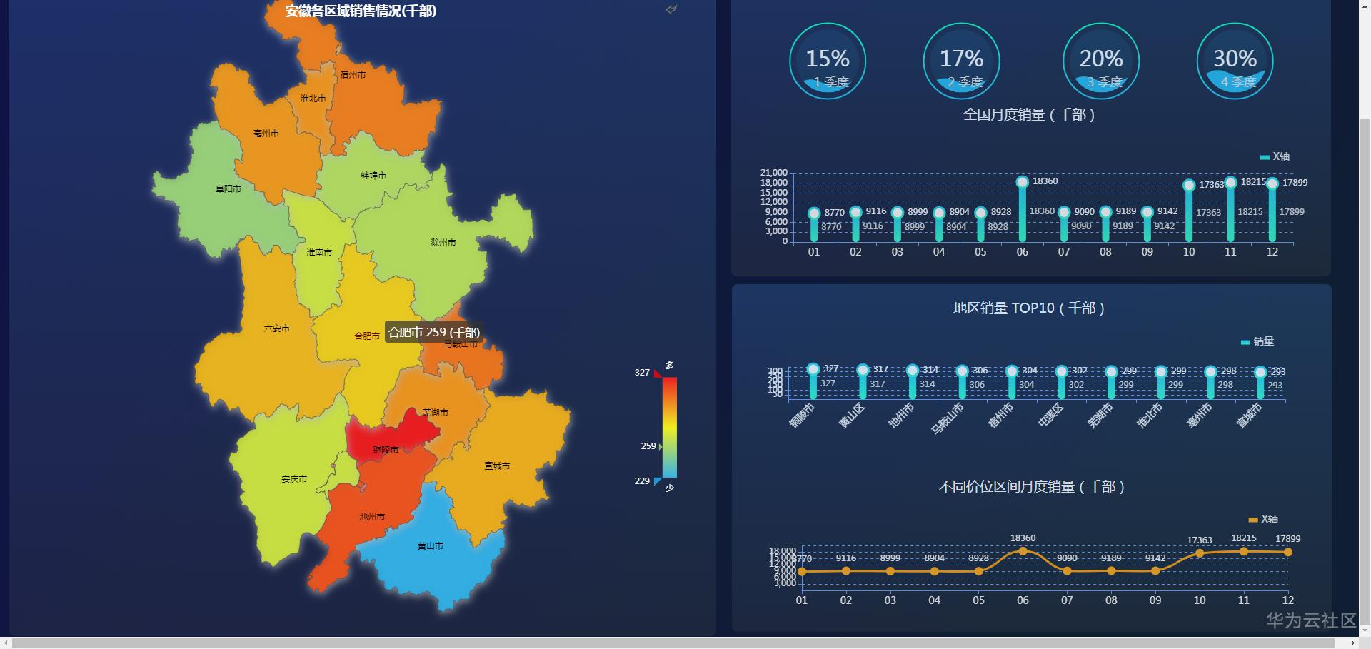

大屏效果:

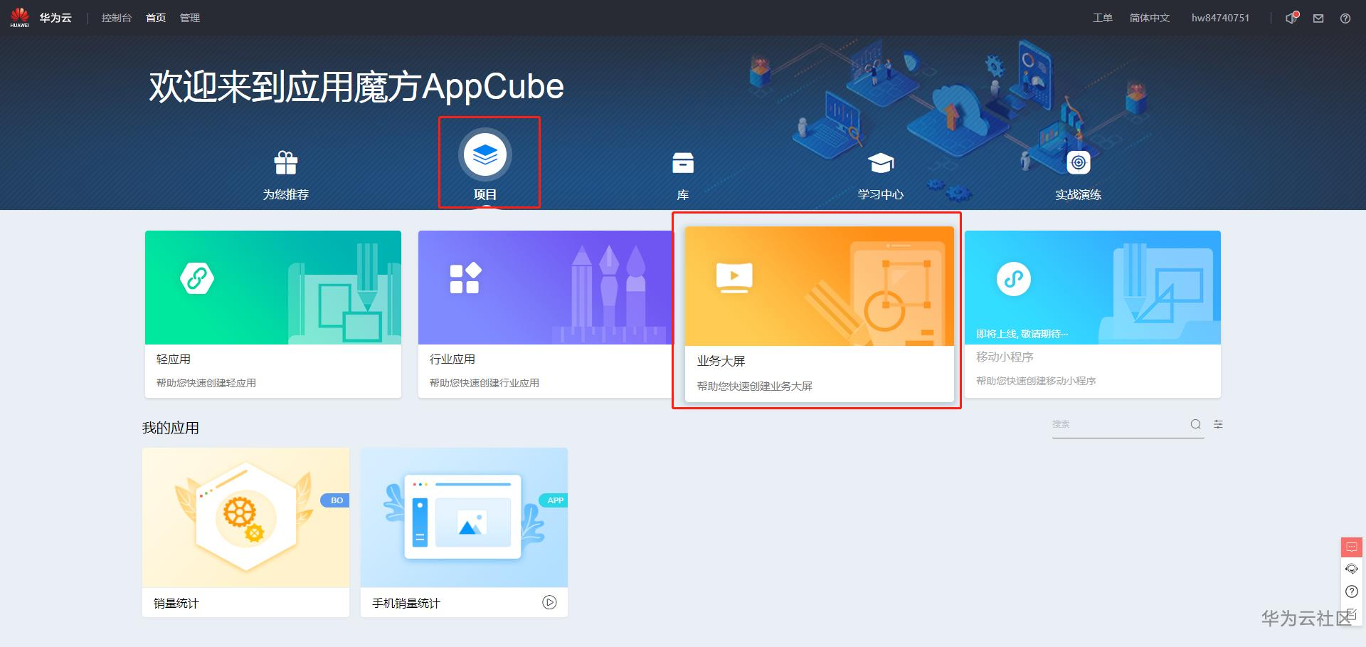

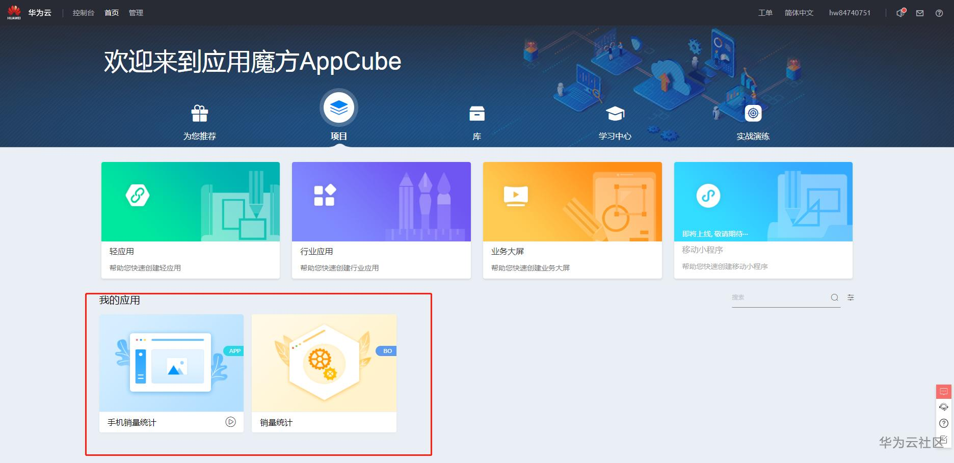

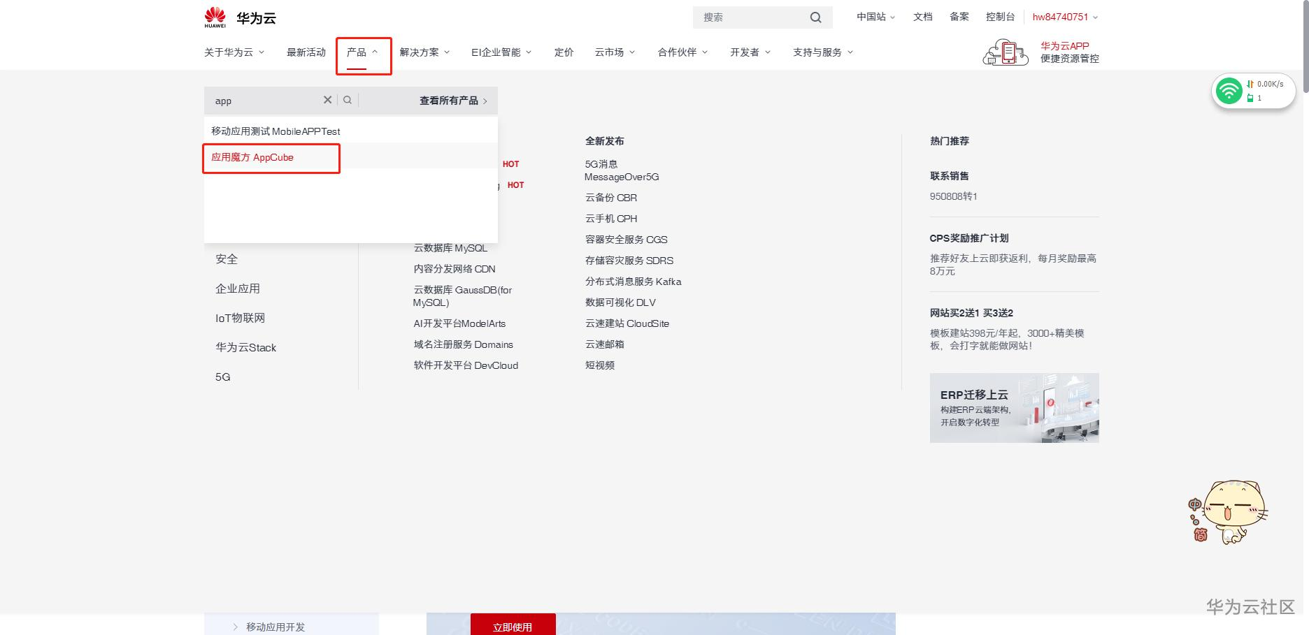

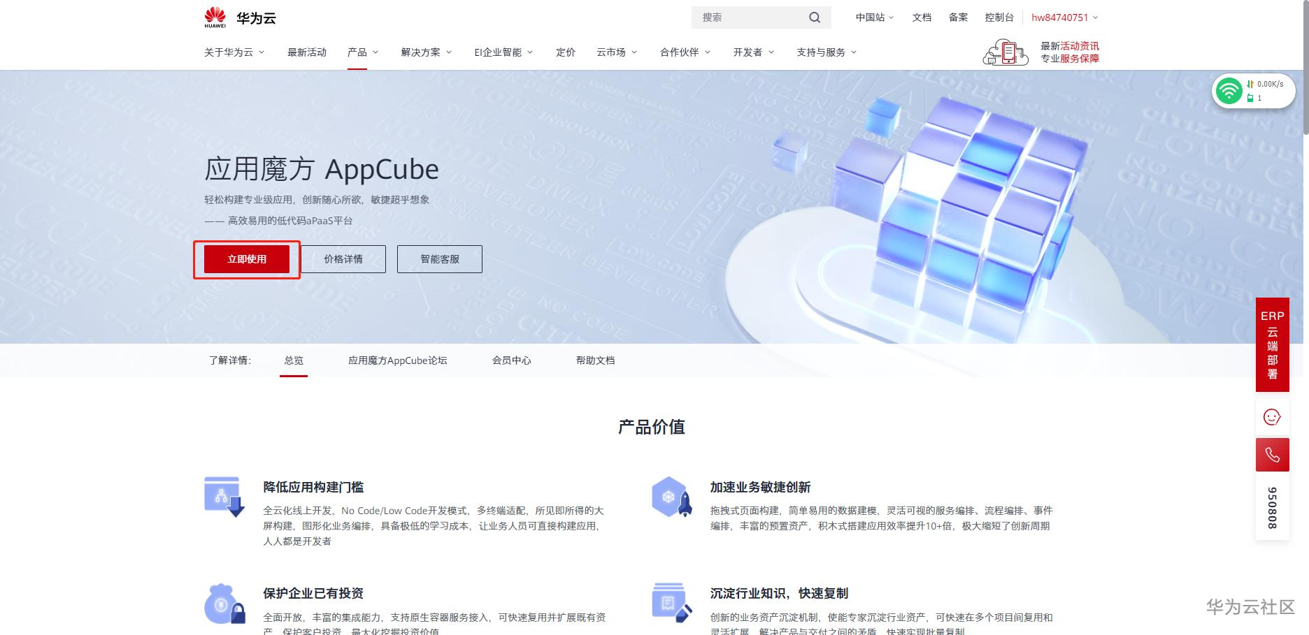

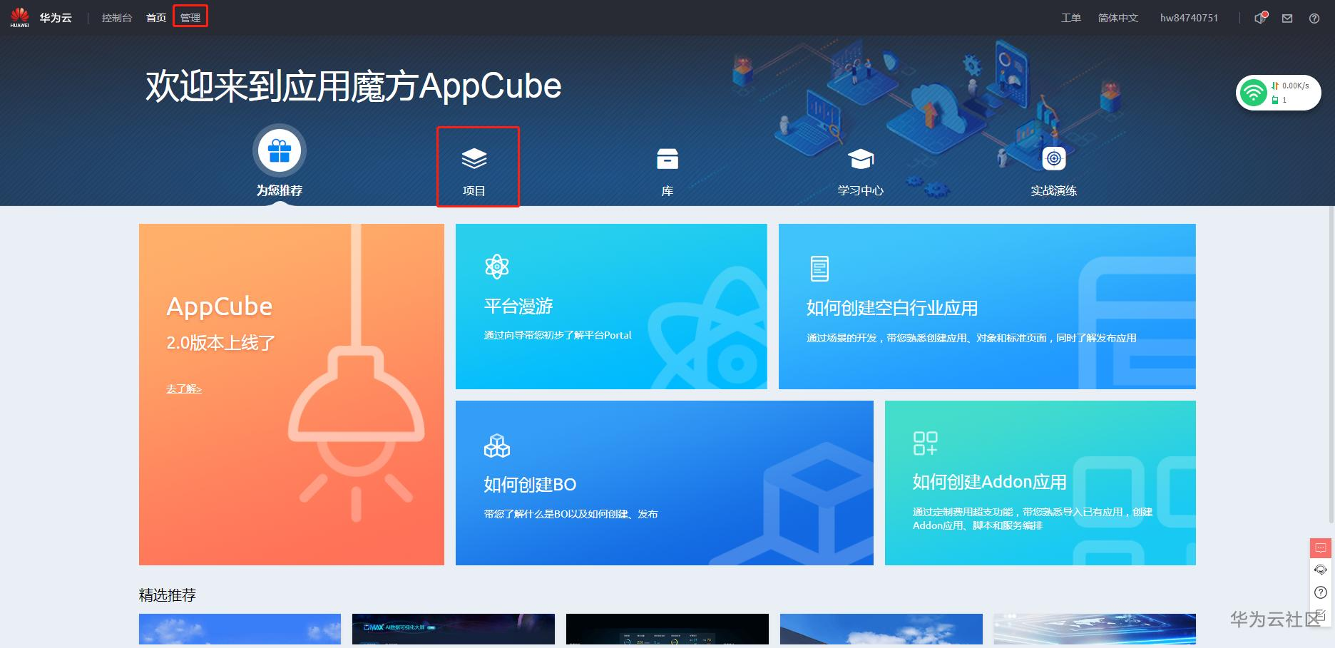

1.登录华为云账号,进入华为云,产品-搜索app 找到应用魔方
2.选中应用魔方 AppCube,点击之后跳转到应用魔方介绍页面,这里我们可以看到应用魔方的相关介绍信息

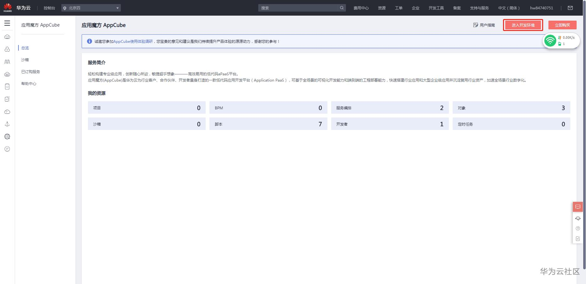

3.点击立即使用,进入应用魔方控制台
4.点击进入开发环境,进入到AppCube的开发环境(学习中心和实战演练可以帮助你快速入手AppCube,项目下面放着你自己的项目)

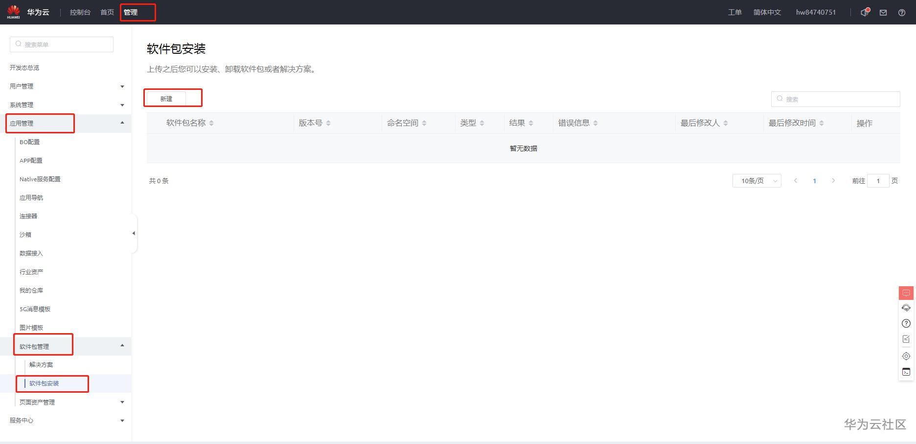

导入数据应用

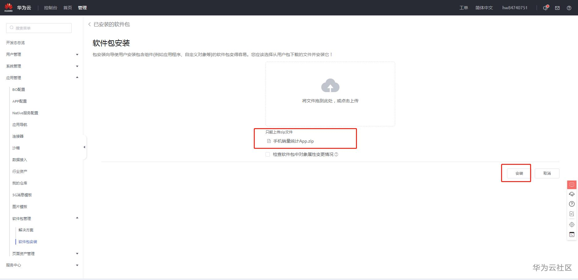

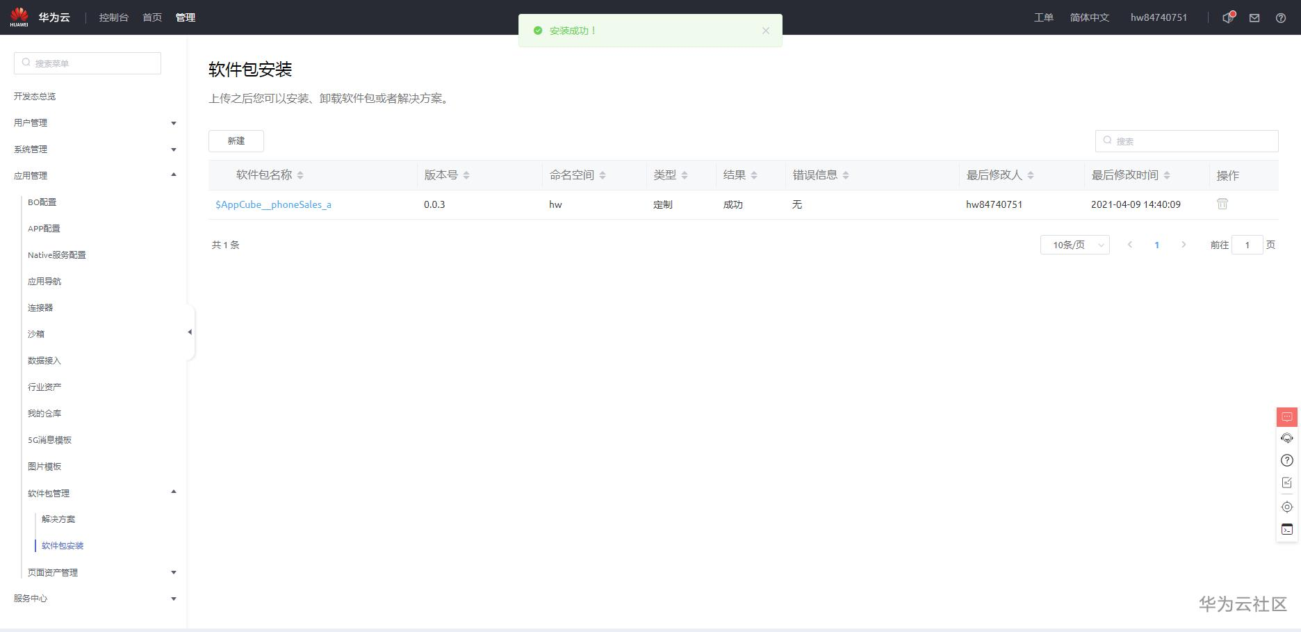

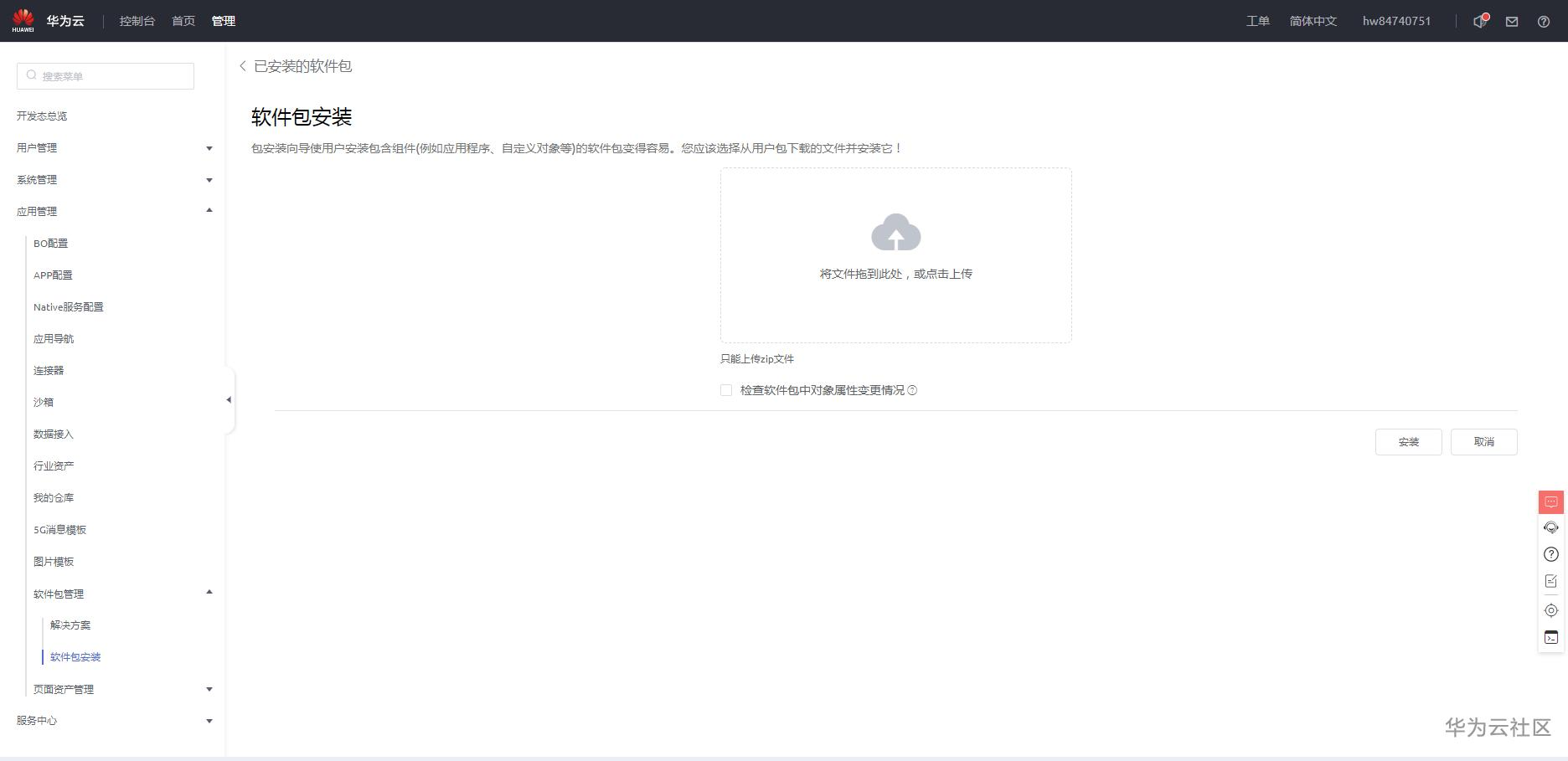

5.在开发环境页面,点击管理,切换到管理页面,选择“应用管理 > 软件包管理 > 软件包安装”,单击“新建”。
6.将实验里的手机销量统计App.zip拖拽到上传处进行上传。
7.上传成功之后,点击安装
8.等待安装成功。

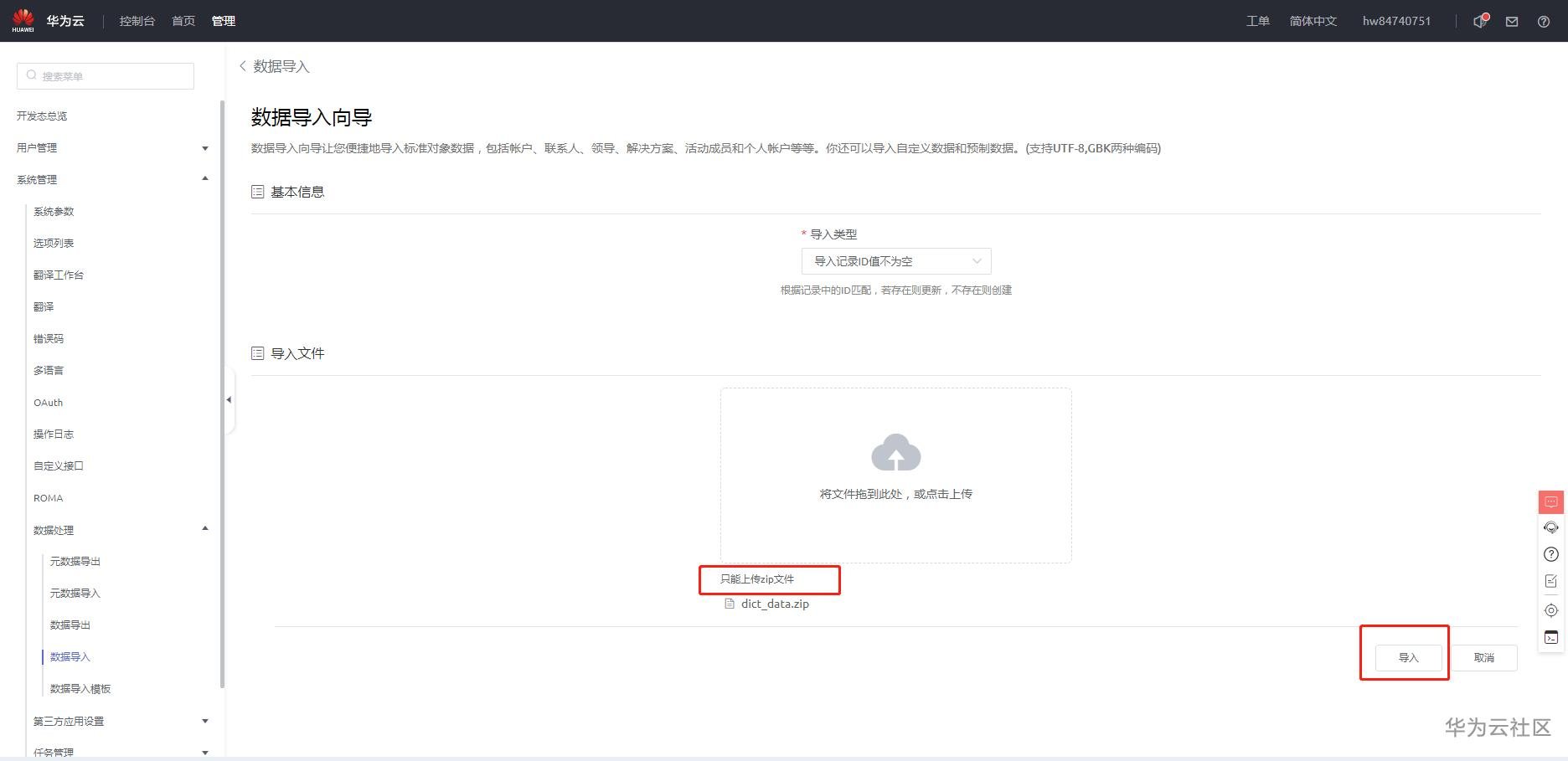

导入数据包

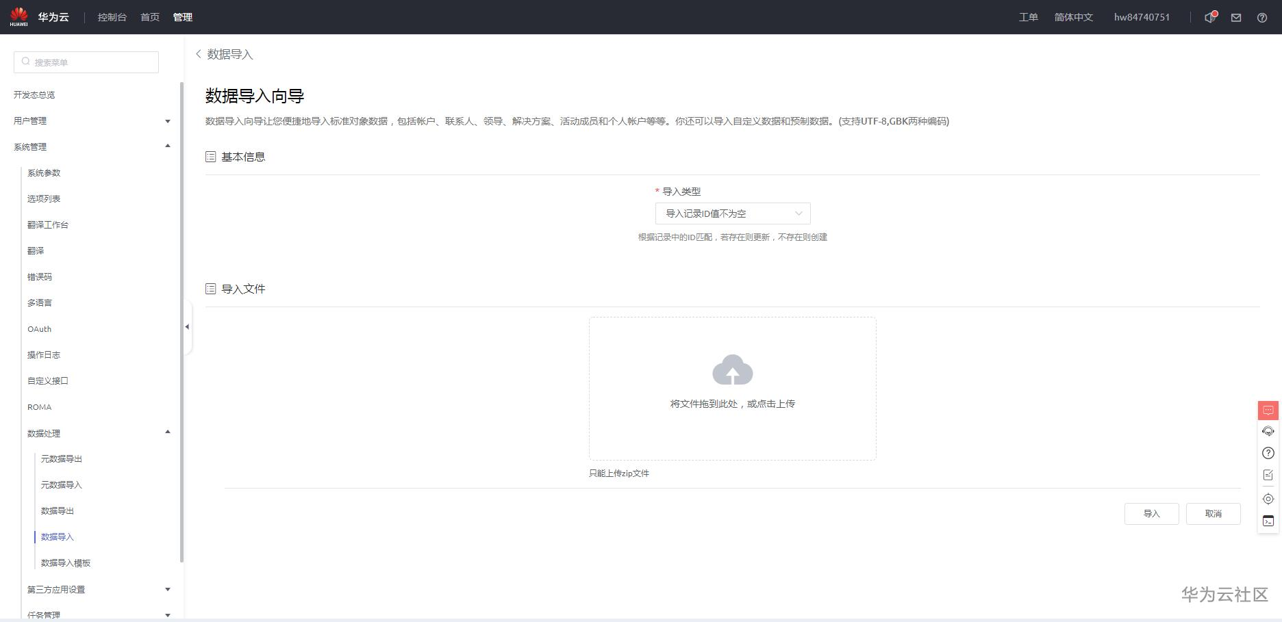

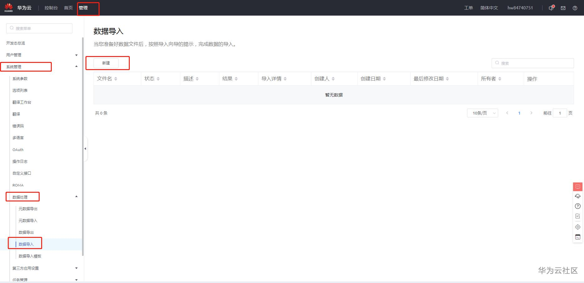

9.在开发环境页面,点击管理,切换到管理页面,选择“系统管理 > 数据处理 > 数据导入”,在数据导入下,单击“新建”。
10.将实验里的dict_data.zip拖拽到上传处进行上传。

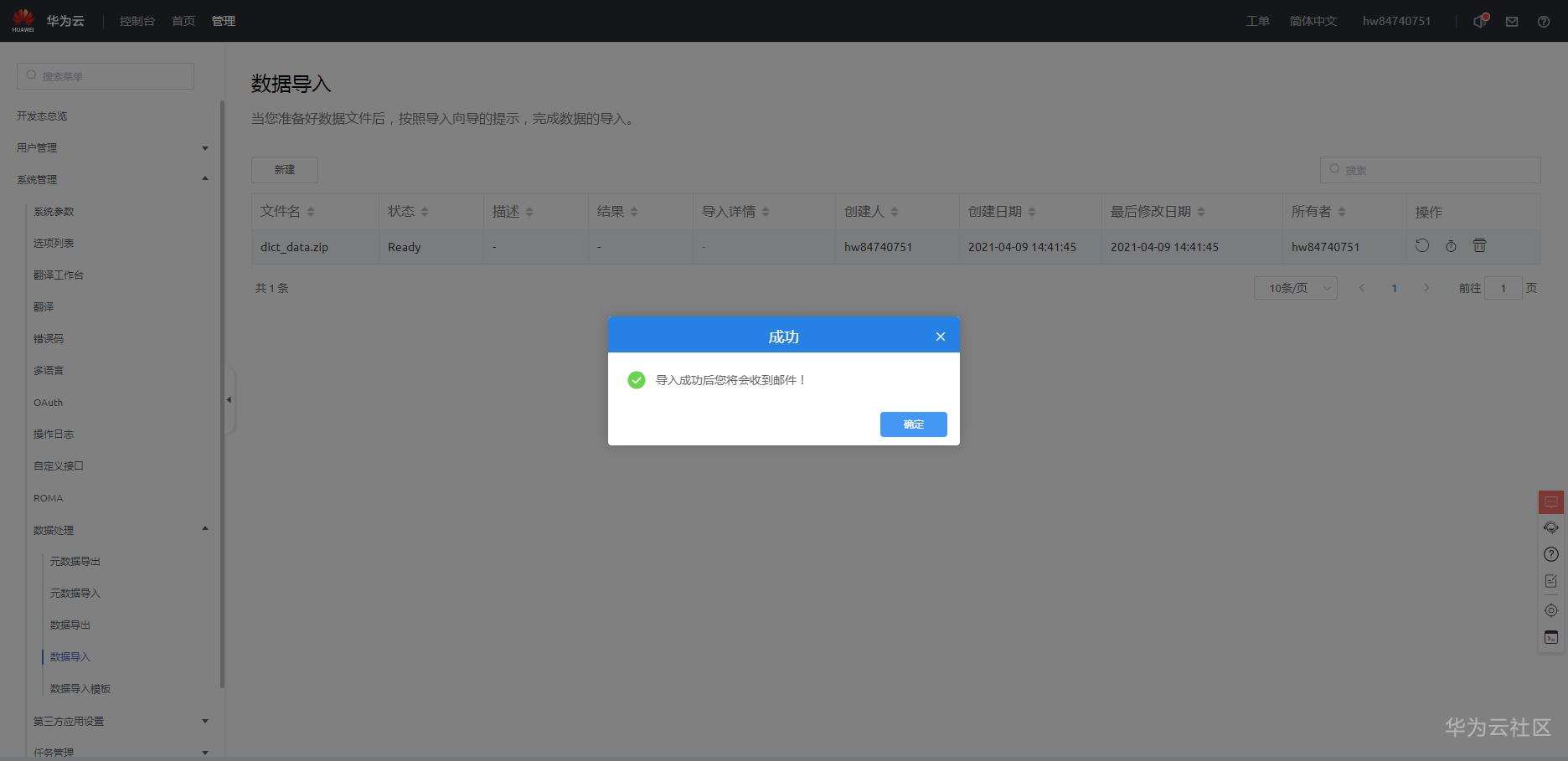

11.上传成功之后,点击导入。
12.等待导入成功。

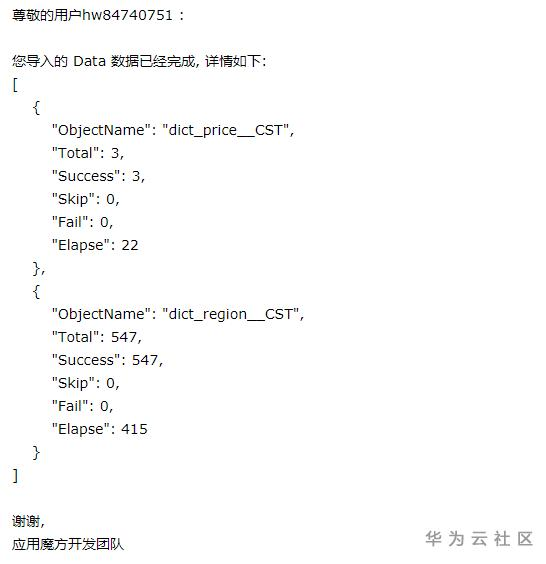

数据导入成功你会收到一封数据导入成功的邮件,内容如下:

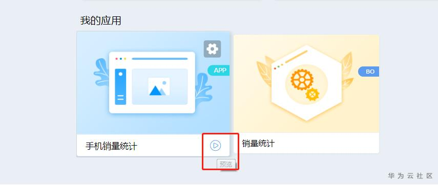

13.我们重新切回到AppCube首页,这里在我的应用里会看到刚刚构建好的源码包

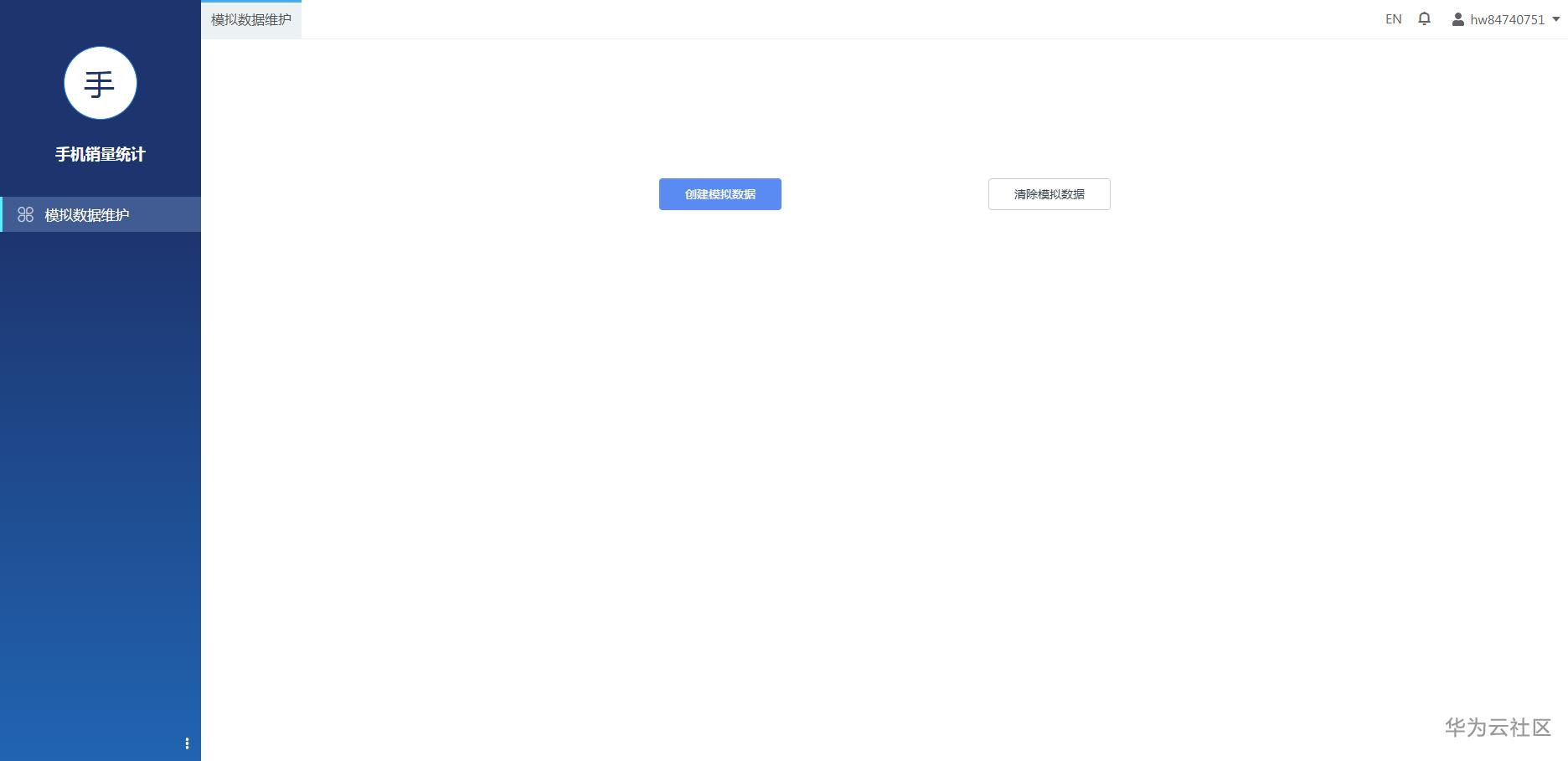

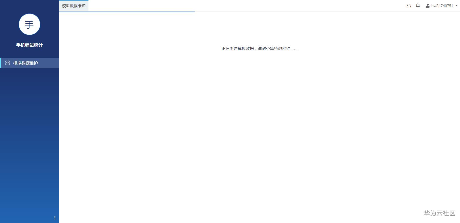

14.:在“手机销量统计”应用右下角,单击预览图标,在应用预览页面,创建模拟数据。

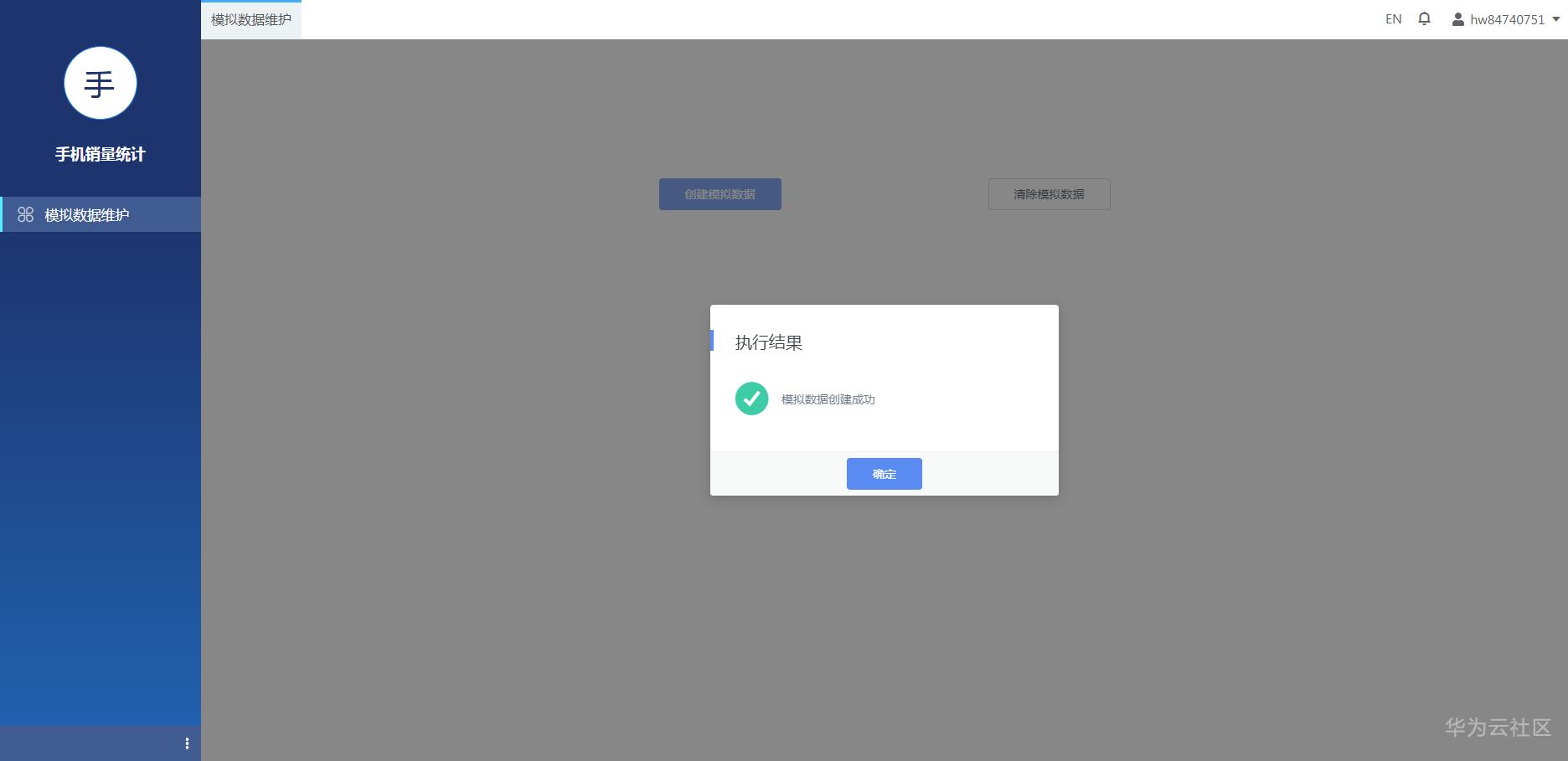

15.在打开的预览页面,点击创建模拟数据按钮,创建模拟数据。这里创建的数据后续大屏将会通过接口调用。
16.等待模拟数据创建。
17.数据创建完成会有提示,提示你模拟数据创建成功。

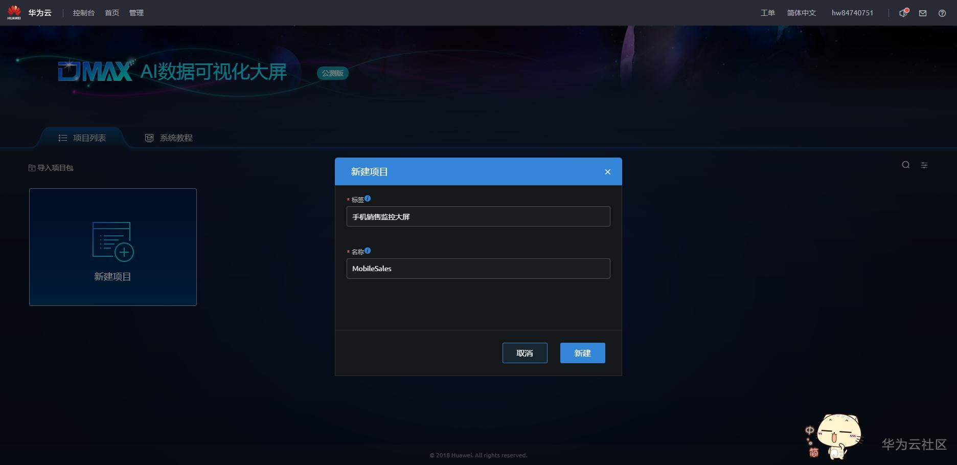

18.在开发环境首页的“项目”下,单击“业务大屏”。
19.在 DMAX AI 数据可视化大屏页,单击“新建项目”。
20.设置项目信息,单击“新建”,进入创建大屏页面界面。
标签:手机销售监控大屏

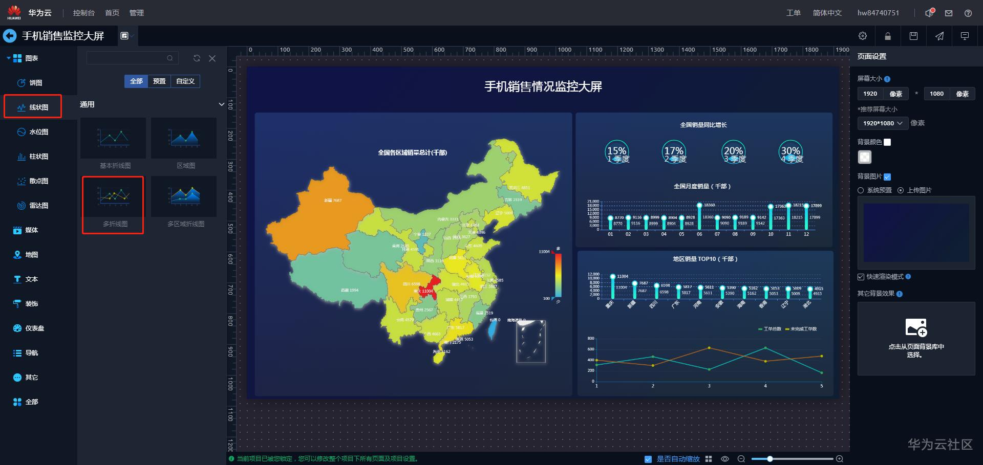

名称:MobileSales

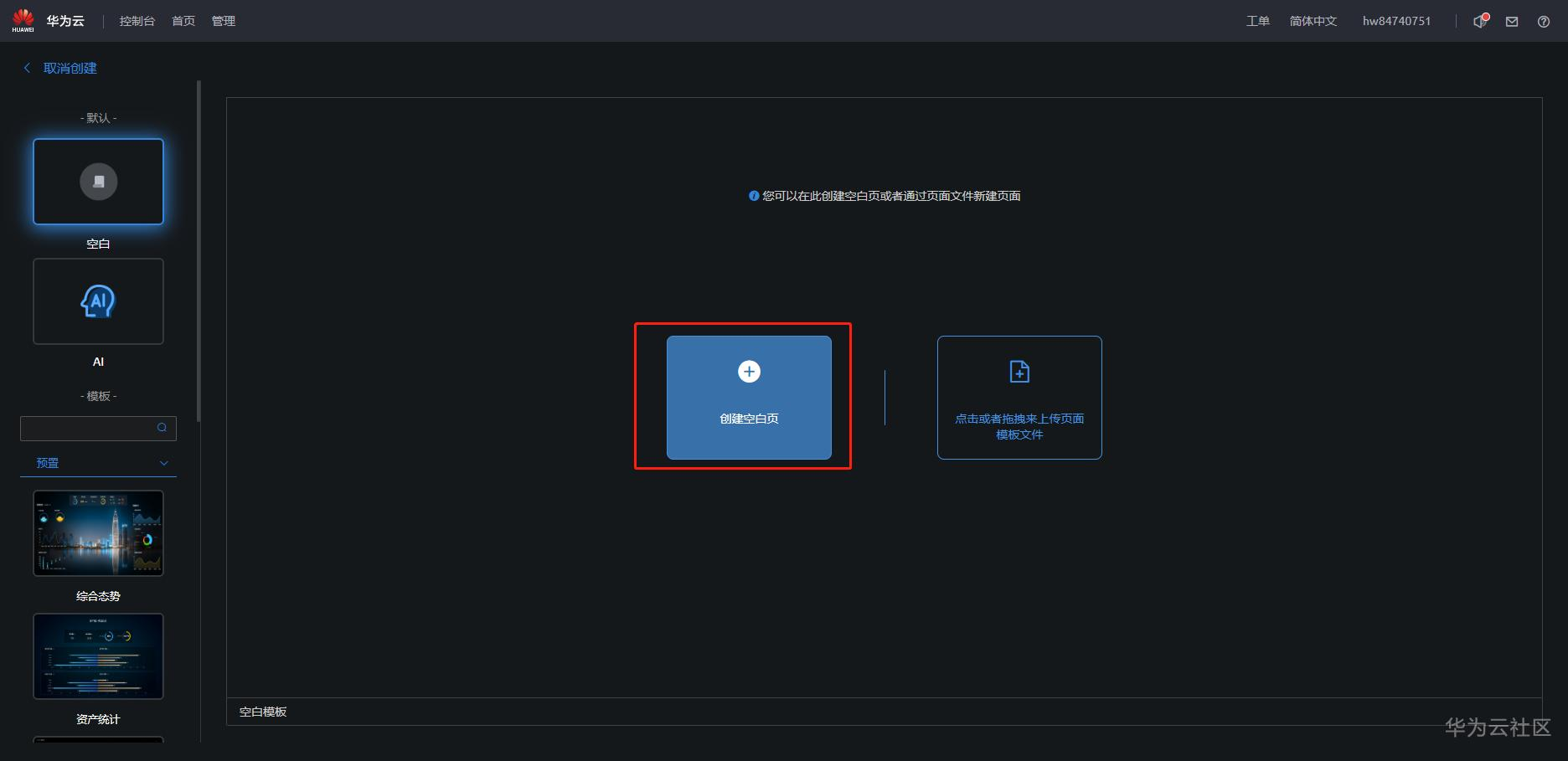

21.单击“目录”右侧“+”,再单击“新建页面”。

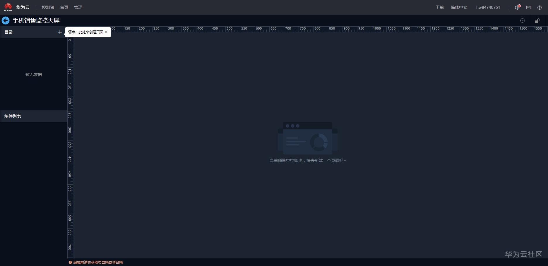

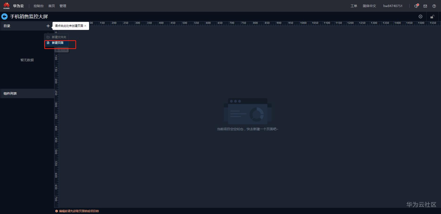

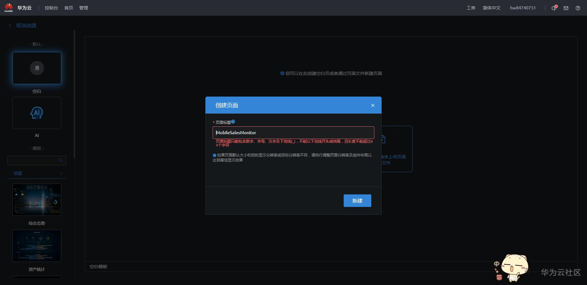

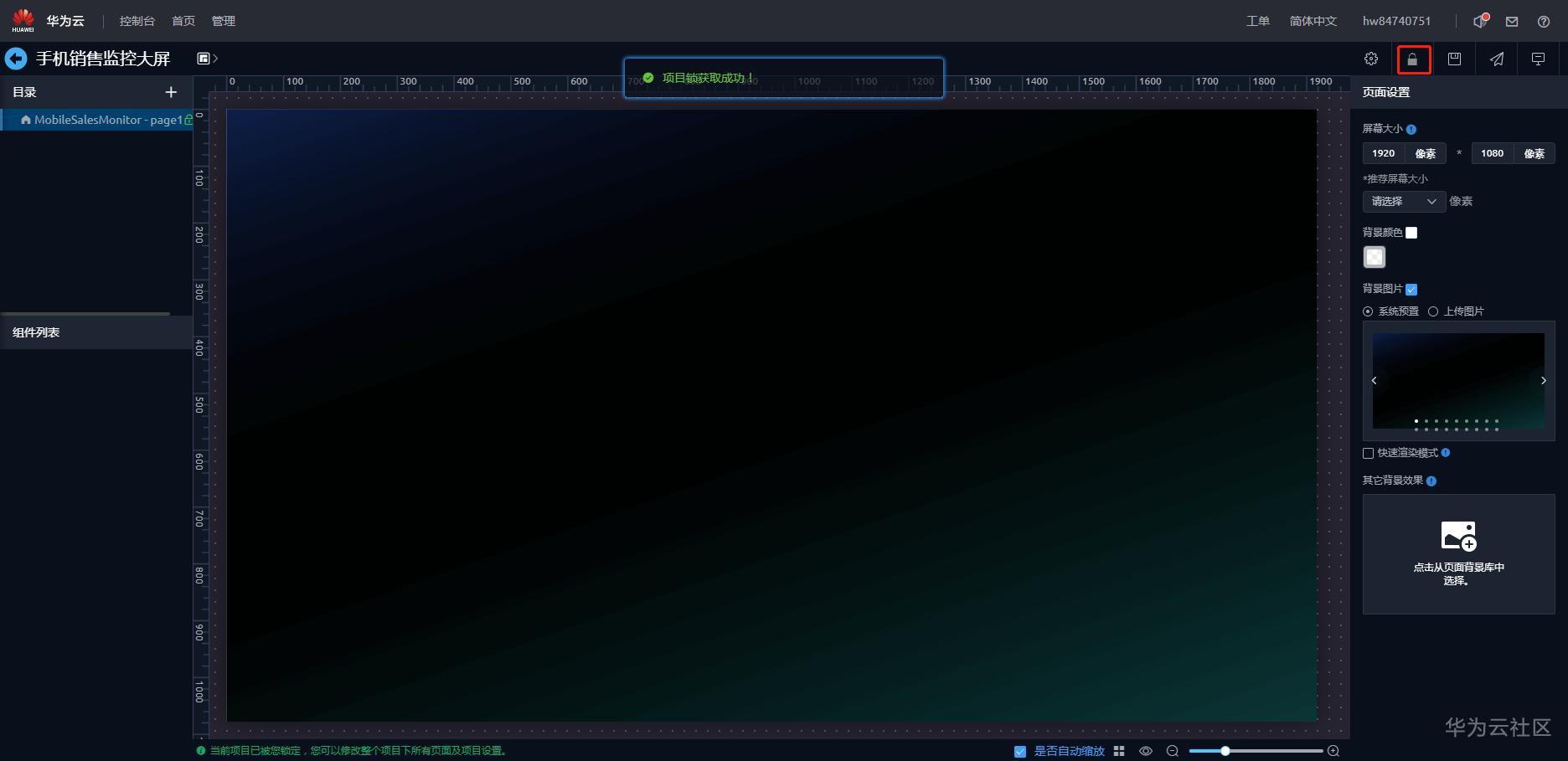

22.创建可视化大屏页面:选择“空白”模板,在右侧单击“创建空白页”。
23.输入页面名称“MobileSalesMonitor”,单击“新建”。
24.页面创建成功。

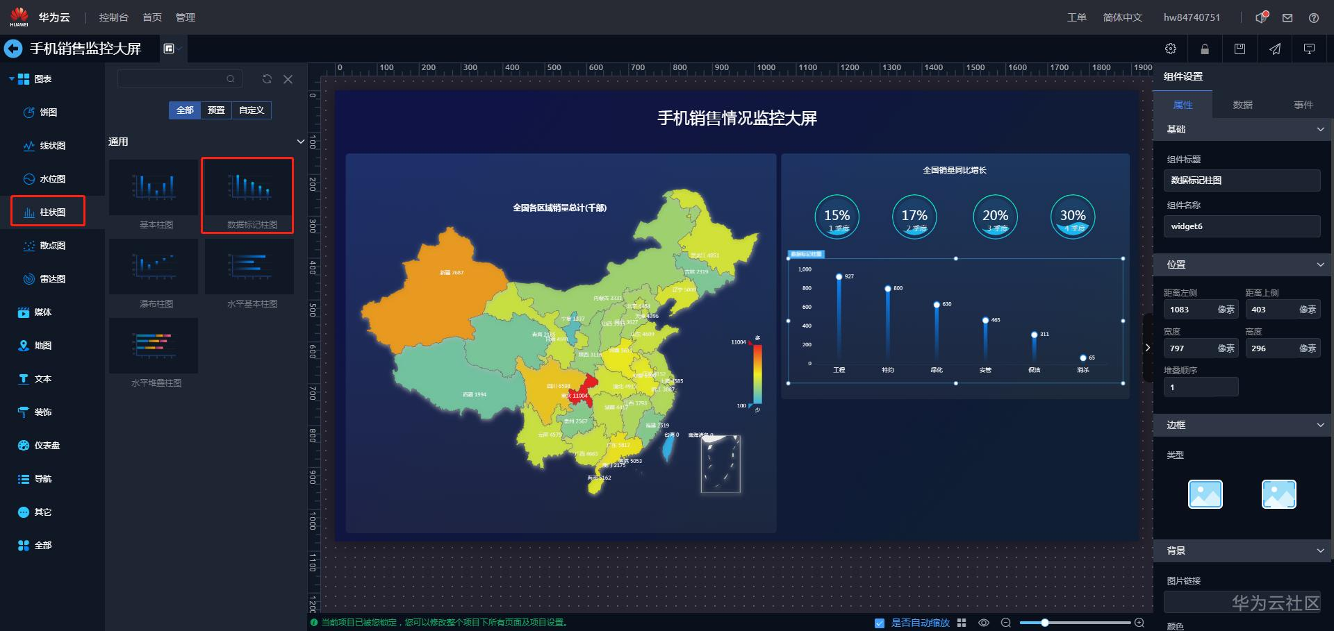

拖拽组件
大屏页面新建完成后,需要从组件库中,拖拽各种组件到大屏中,完成页面开发。分析下页面构成,发现我们需要“文本”、“自定义数据标记柱图”、“热力图”、“多折线图”、“水位图”“数据标记柱图”以及 3 个“矩形装饰图”等组件。
我们按照从上到下,从左到右的顺序来构建大屏页面。

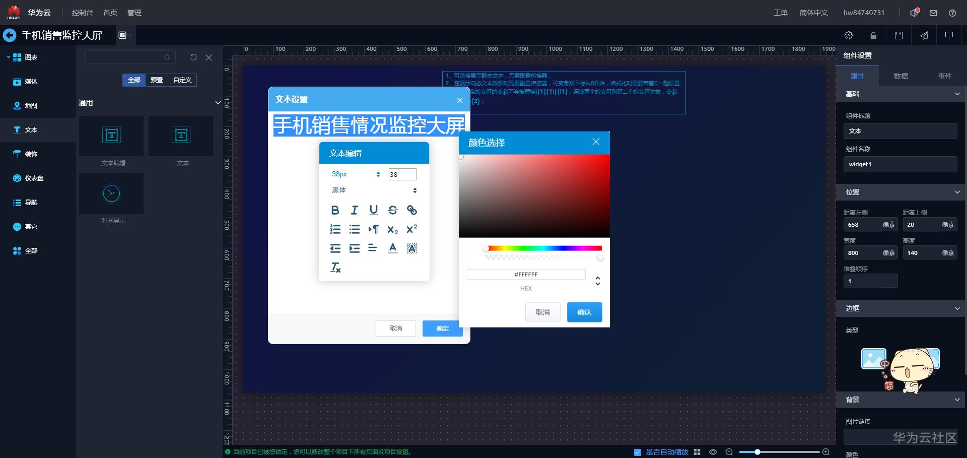

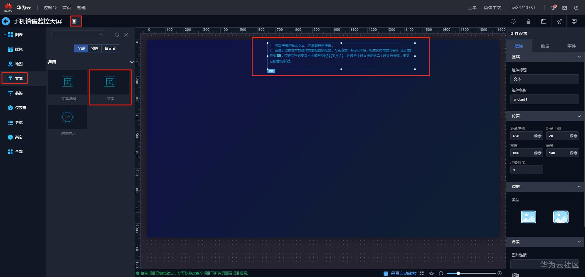

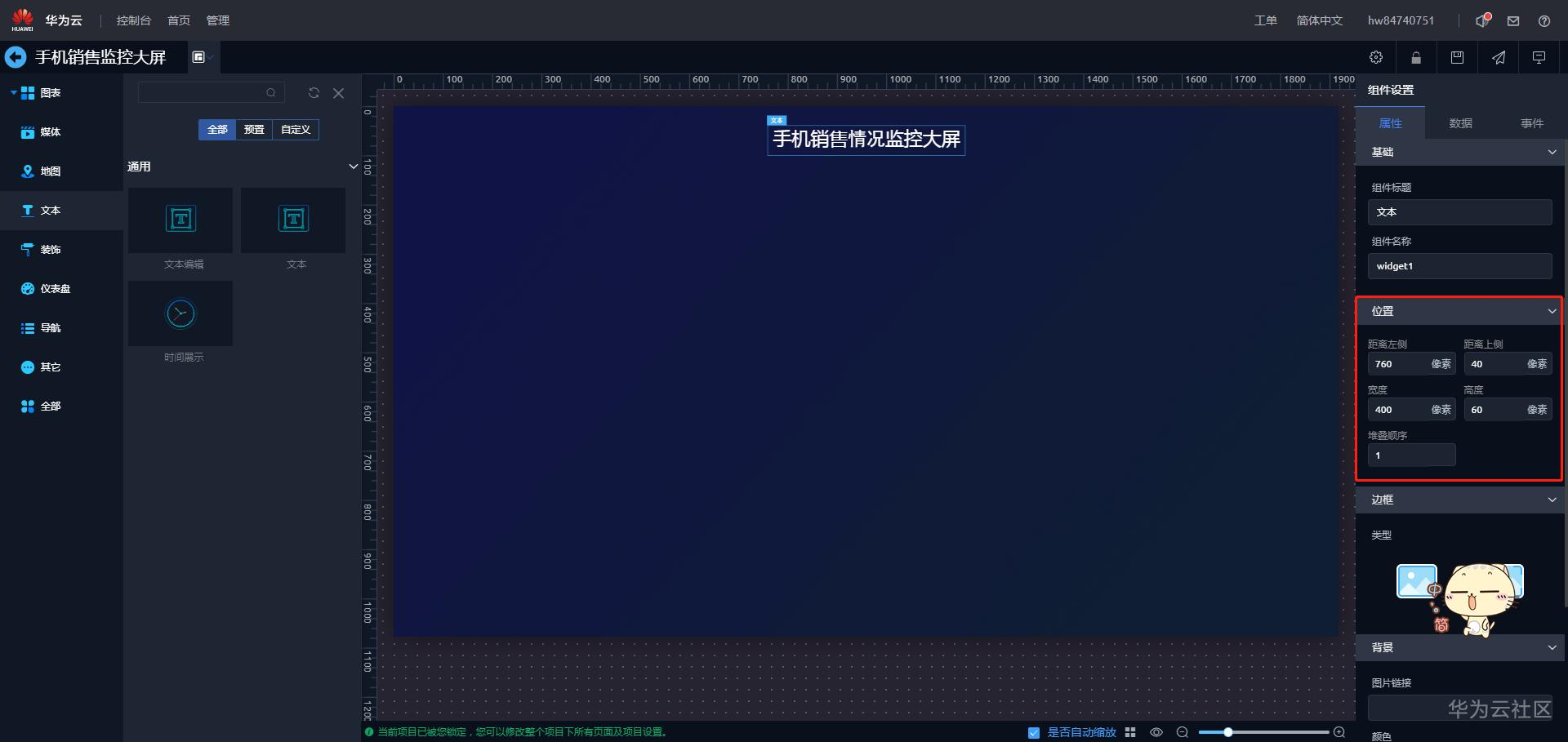

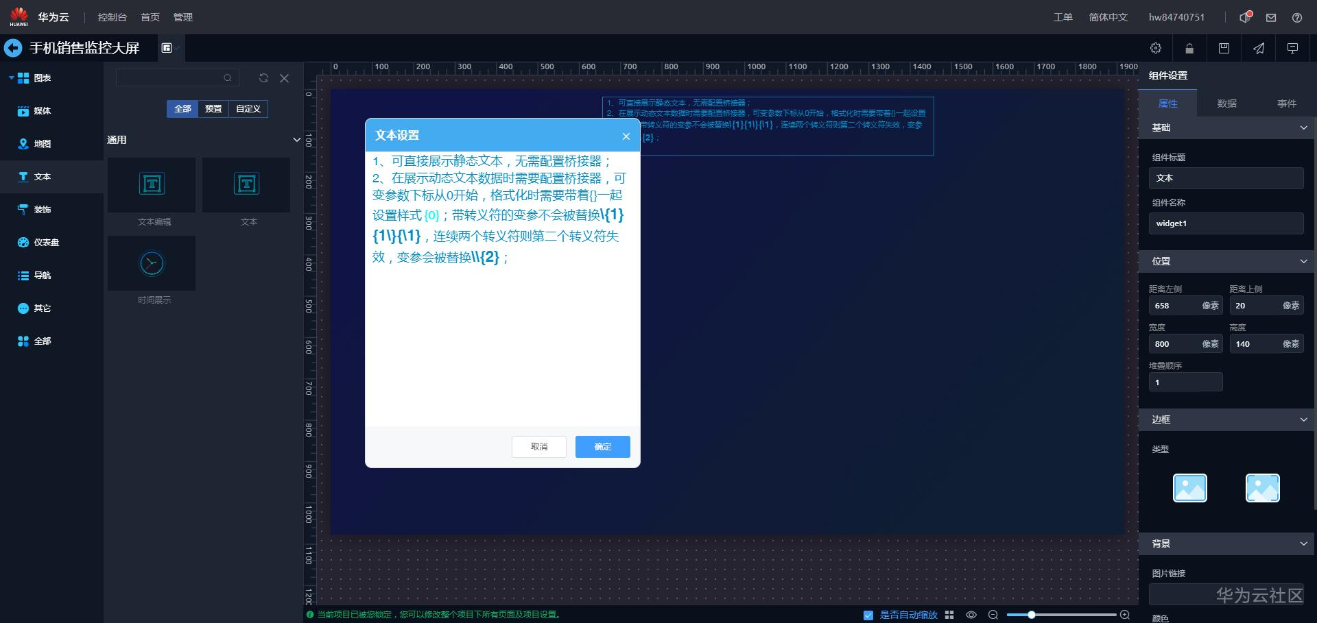

25.先单击右侧锁定按钮,锁定页面,再单击组件图标,展开组件库。选择文本-文本组件,长按鼠标左键拖动“文本”组件到页面中。

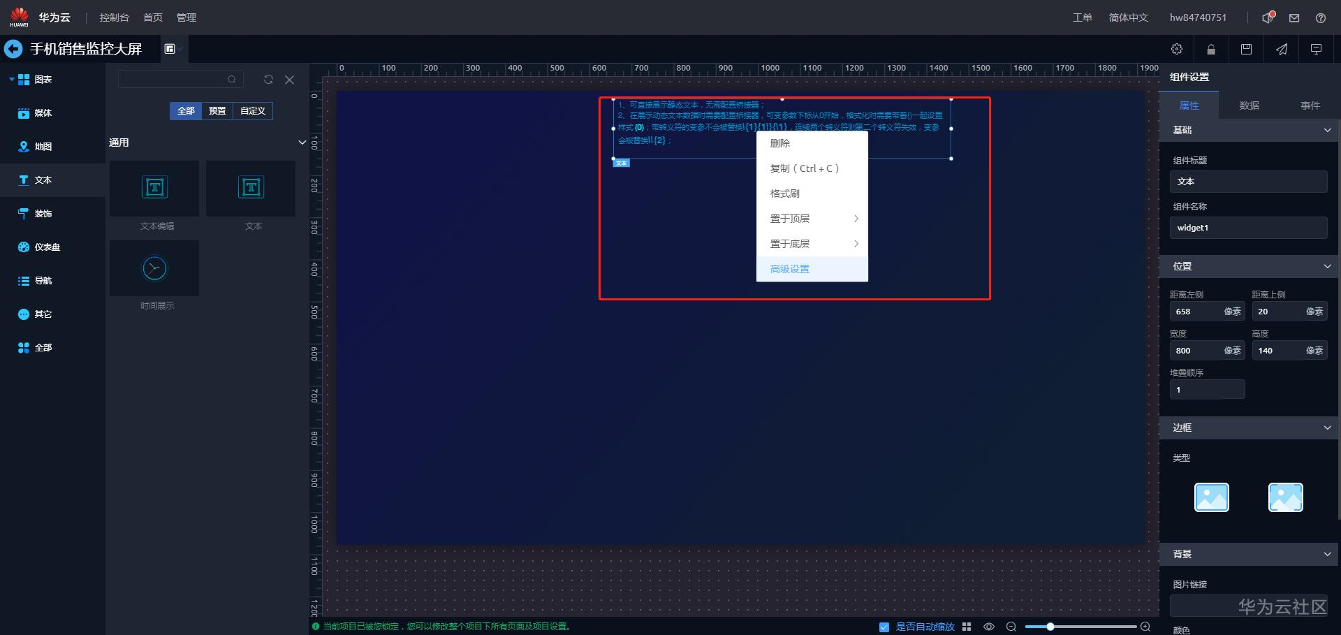

26.右键高级设置,进行文本编辑。
27.选中默认内容del清空,之后输入手机销售情况监控大屏,调整字体大小和颜色。
28.设置组件位置大小。距离左侧760 距离上侧40 宽度400 高度60 堆叠顺序1
配置热力图

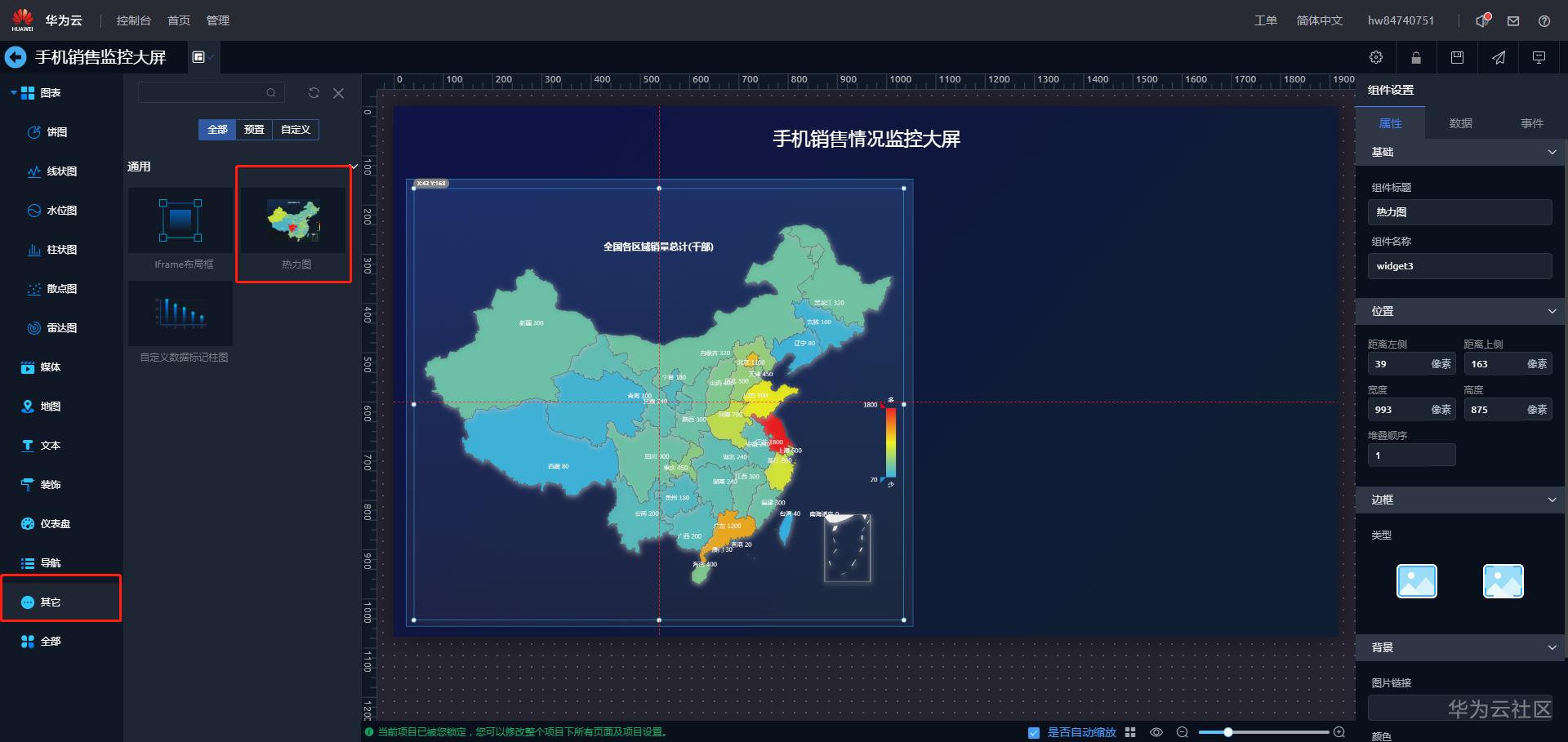

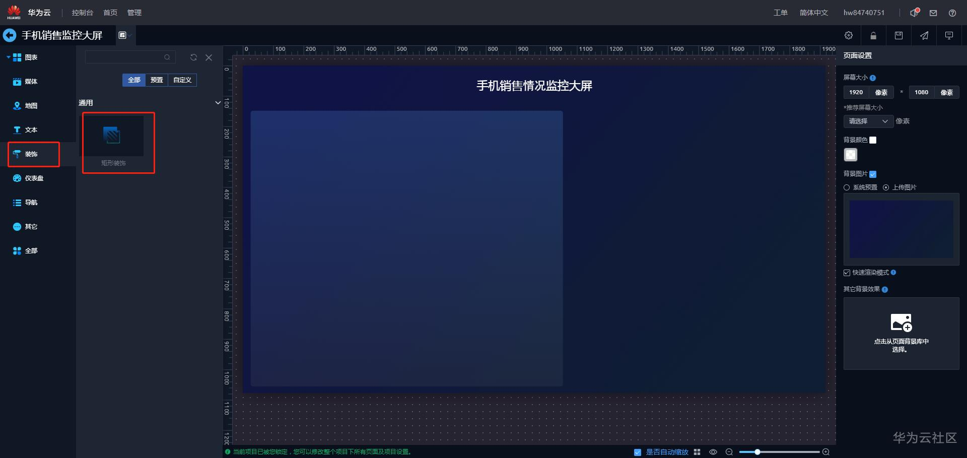

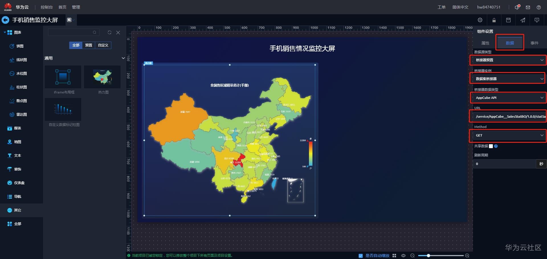

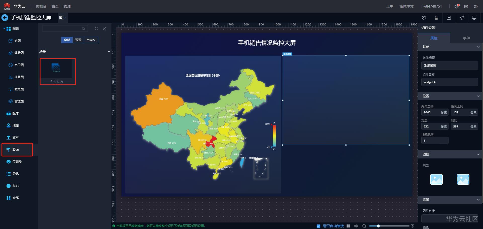

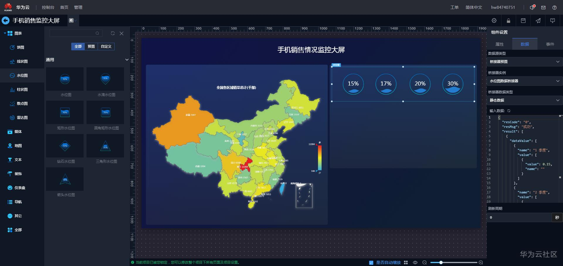

29.组件框中长按鼠标左键拖动“矩形装饰”到页面中。
30.组件框中长按鼠标左键拖动“热力图”到页面中。调整热力图大小,和矩形装饰居中对齐,设置堆叠顺序为2
31.单击“数据”配置热力图数据
接口url:/service/AppCube__SalesStatBO/1.0.0/statSalesDataset

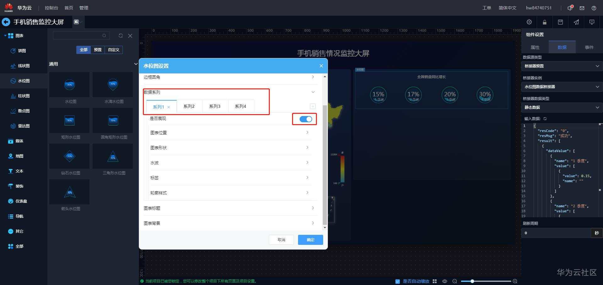

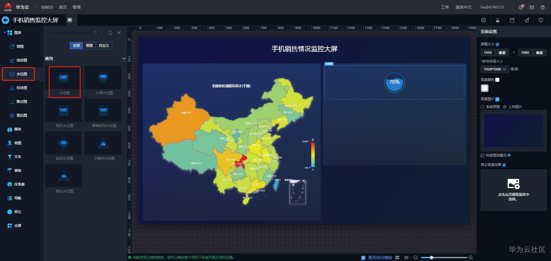

配置水位图
32.组件框中长按鼠标左键拖动“矩形装饰”到页面中。
33.组件框中长按鼠标左键拖动“水位图”到页面中。调整水位图大小,和矩形装饰居中对齐,
34.单击“数据”,选择“桥接器预置>水位图数据桥接器>静态数据”,输入静态数据内容如下:
    "resCode":"0",
    "resMsg":"成功",
    "result":[
            "dataValue":[
                    "name":"1 季度",
                    "value":[
                            "value":0.15,
                            "name":""
                    "name":"2 季度",
                    "value":[
                            "value":0.17,
                            "name":""
                    "name":"3 季度",
                    "value":[
                            "value":0.2,
                            "name":""
                    "name":"4 季度",
                    "value":[
                            "value":0.3,
                            "name":""
设置后,水位图中将出现 4 个季度的水位图标。

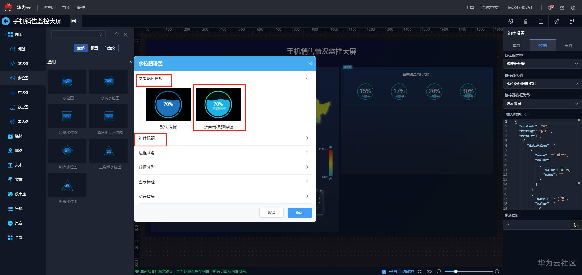

选中水位图,单击鼠标右键,选中“高级设置”,设置水位图模板、
标题、
数据系列

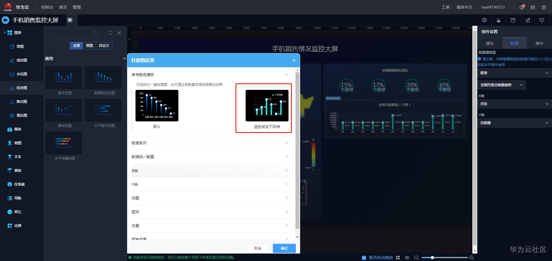

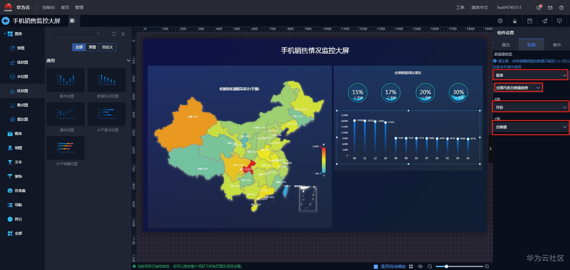

配置数据标记柱图
35.组件框中长按鼠标左键拖动“数据标记柱图”到页面中。调整数据标记柱图大小,和矩形装饰居中对齐
36.单击“数据”,设置“数据”下“报表”为“全国月度总销量趋势”。

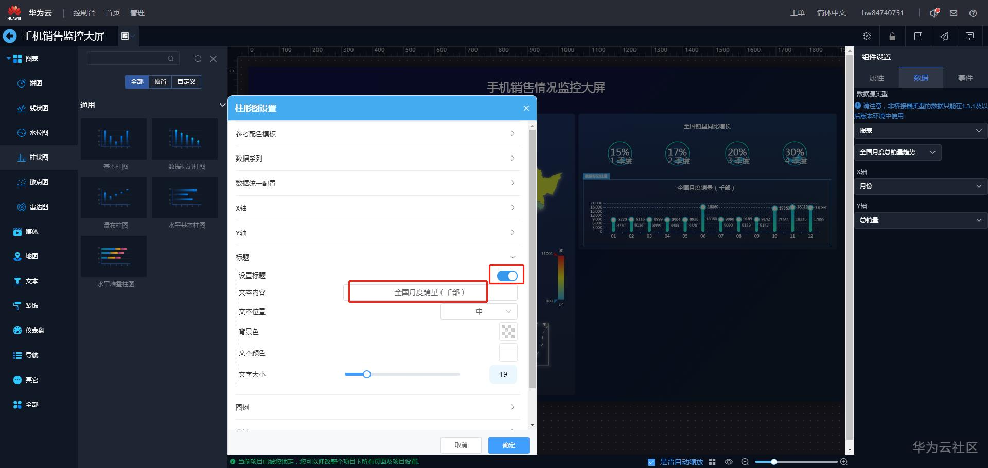

37.单击鼠标右键,选中“高级设置”,设置模板样式及标题:
参考配色模板:蓝色渐变不排序,选中后,大屏上会展示预览效果。
设置标题的文本内容:全国月度销量(千部)

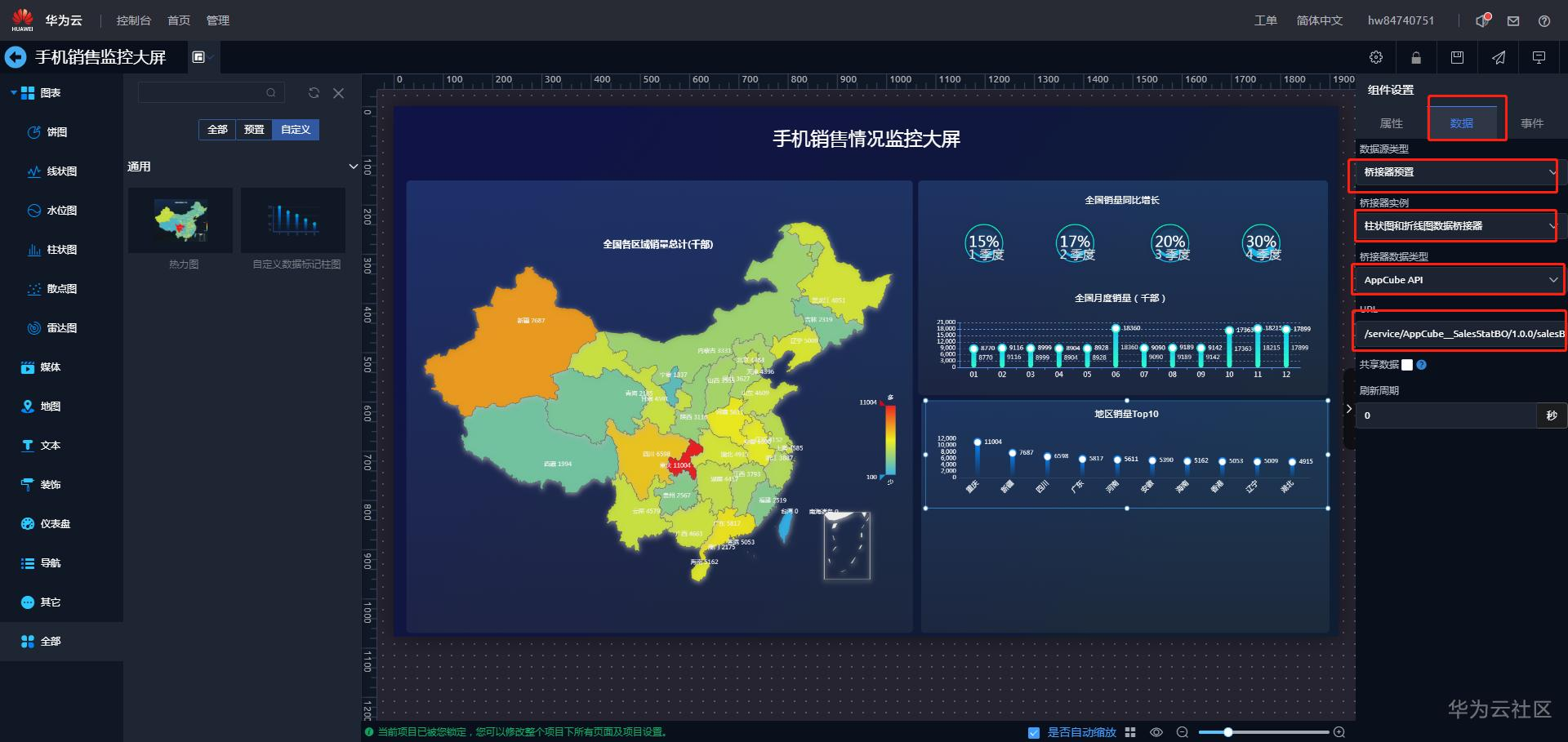

配置自定义数据标记柱图

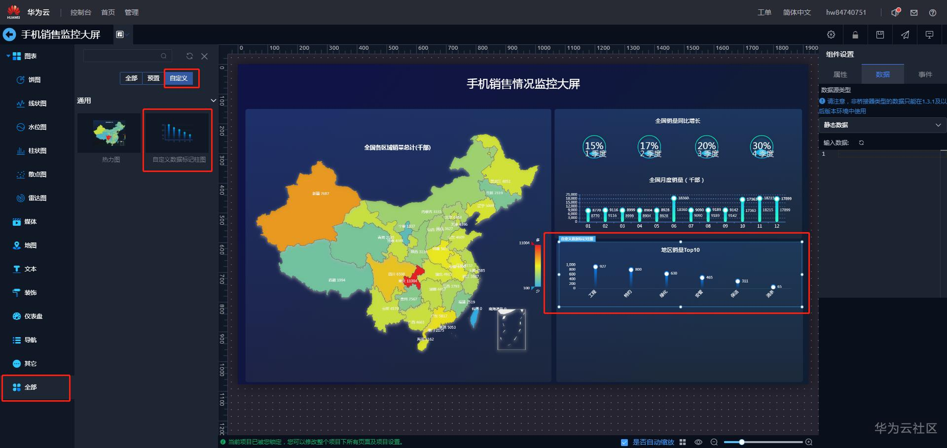

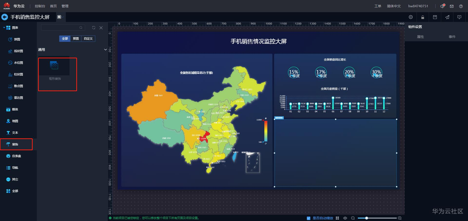

38.组件框中长按鼠标左键拖动“矩形装饰”到页面中。
39.组件框中长按鼠标左键拖动“自定义数据标记柱图”到页面中。调整自定义数据标记柱图大小,和矩形装饰居中对齐
40.单击“数据”配置自定义数据标记柱图

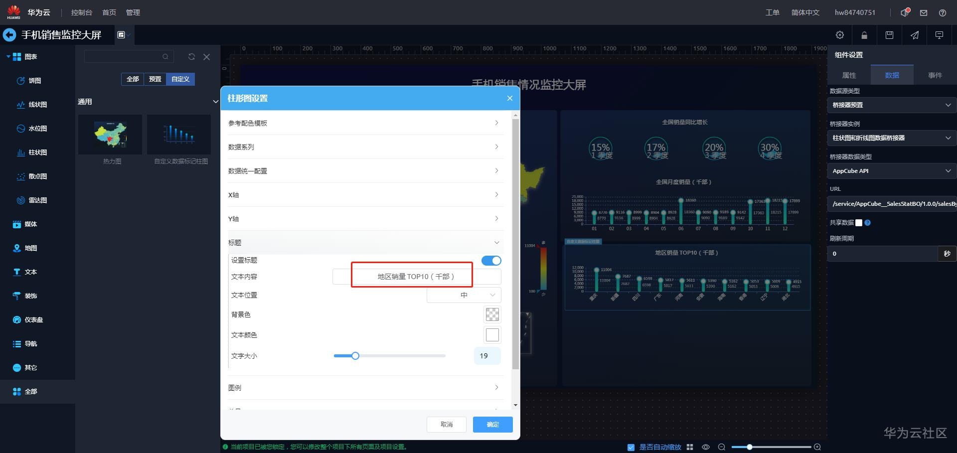

接口url:/service/AppCube__SalesStatBO/1.0.0/salesByRegion

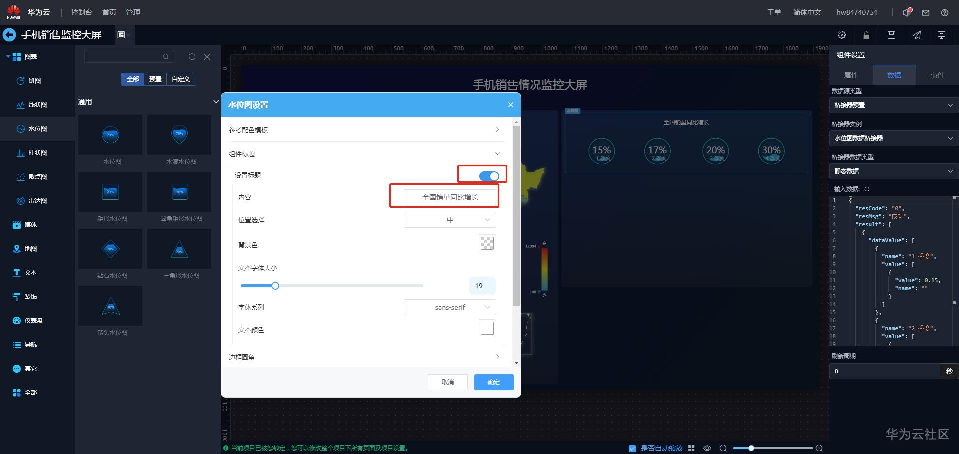

41.单击鼠标右键,选中“高级设置”,参考下图,设置标题:
文本内容:地区销量 TOP10(千部)

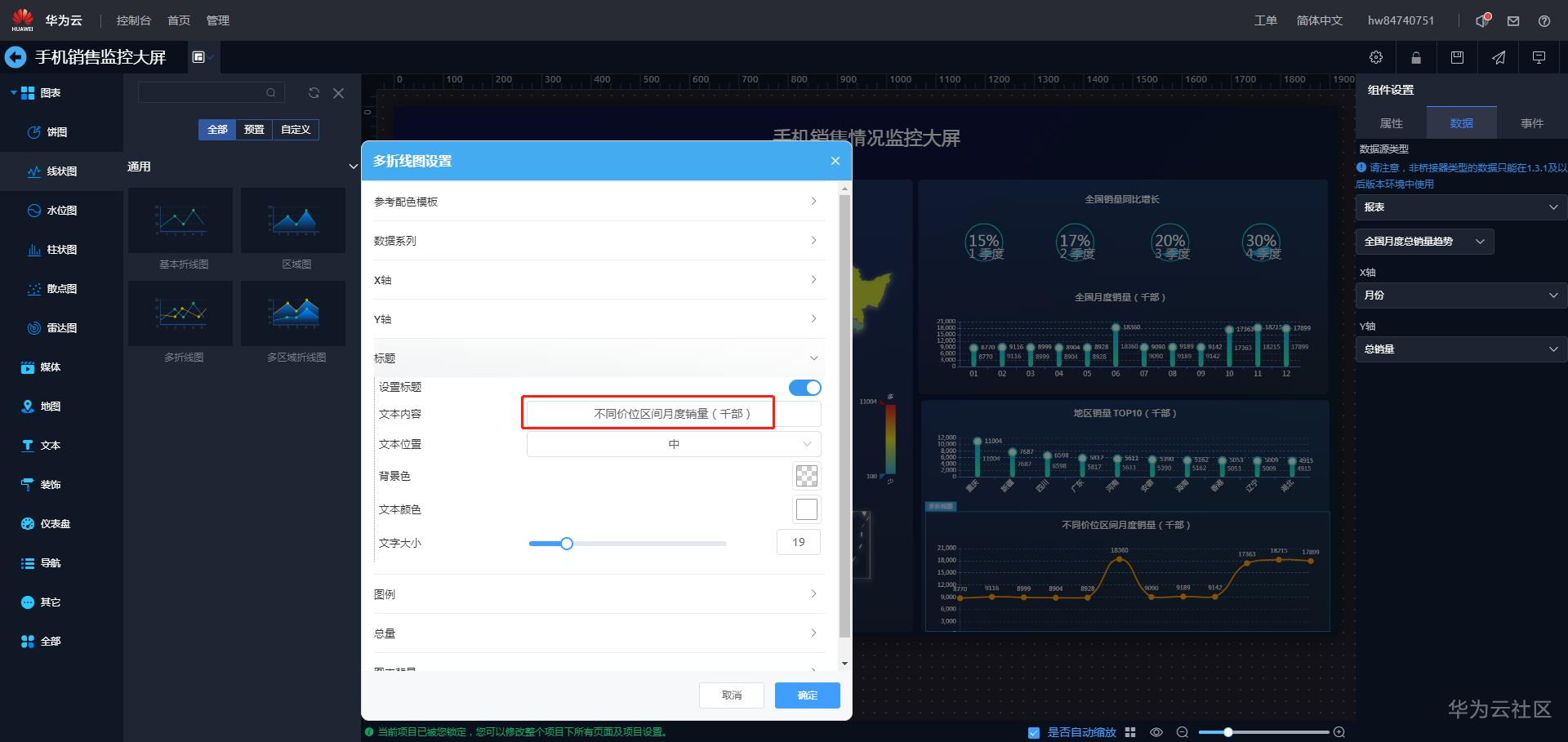

44.单击鼠标右键,选中“高级设置”,参考下图,设置标题:
文本内容:不同价位区间月度销量(千部)

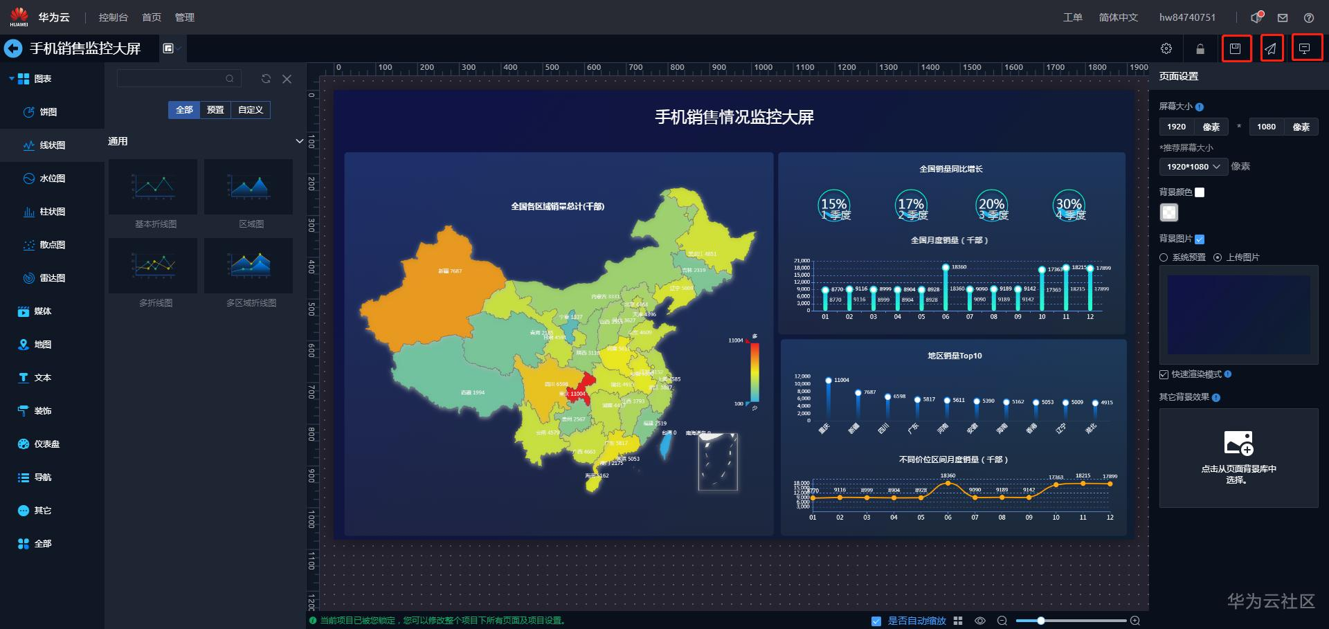

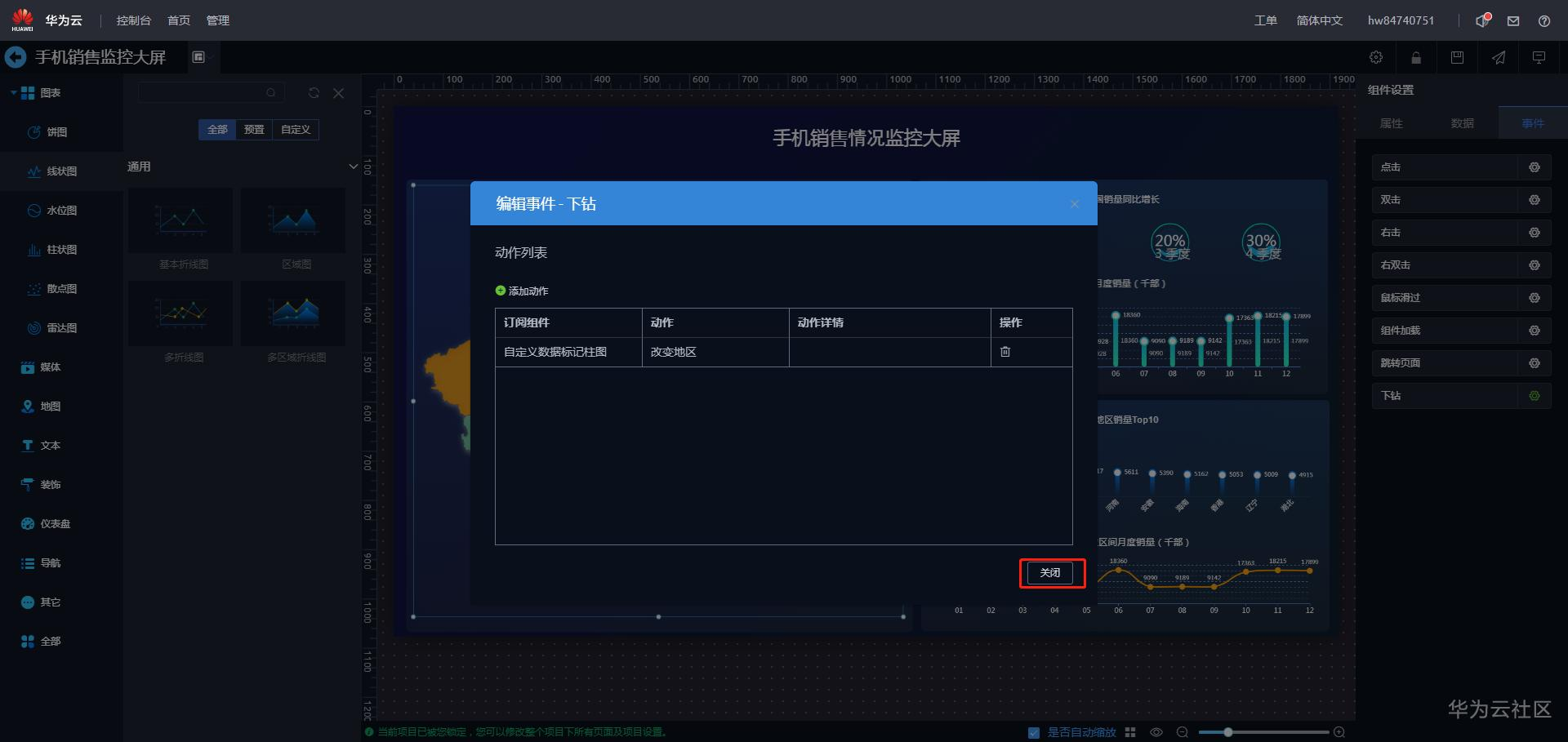

45.添加热力图下钻事件,添加后热力图和自定义数据标记柱图互相联动:
选择热力图,在右侧设置面板中的“事件”下,单击“下钻”行中的设置图标:
在弹窗中单击“添加动作”,选择“自定义数据标记柱图”下的“改变地区”,然后单击“关闭”退出:

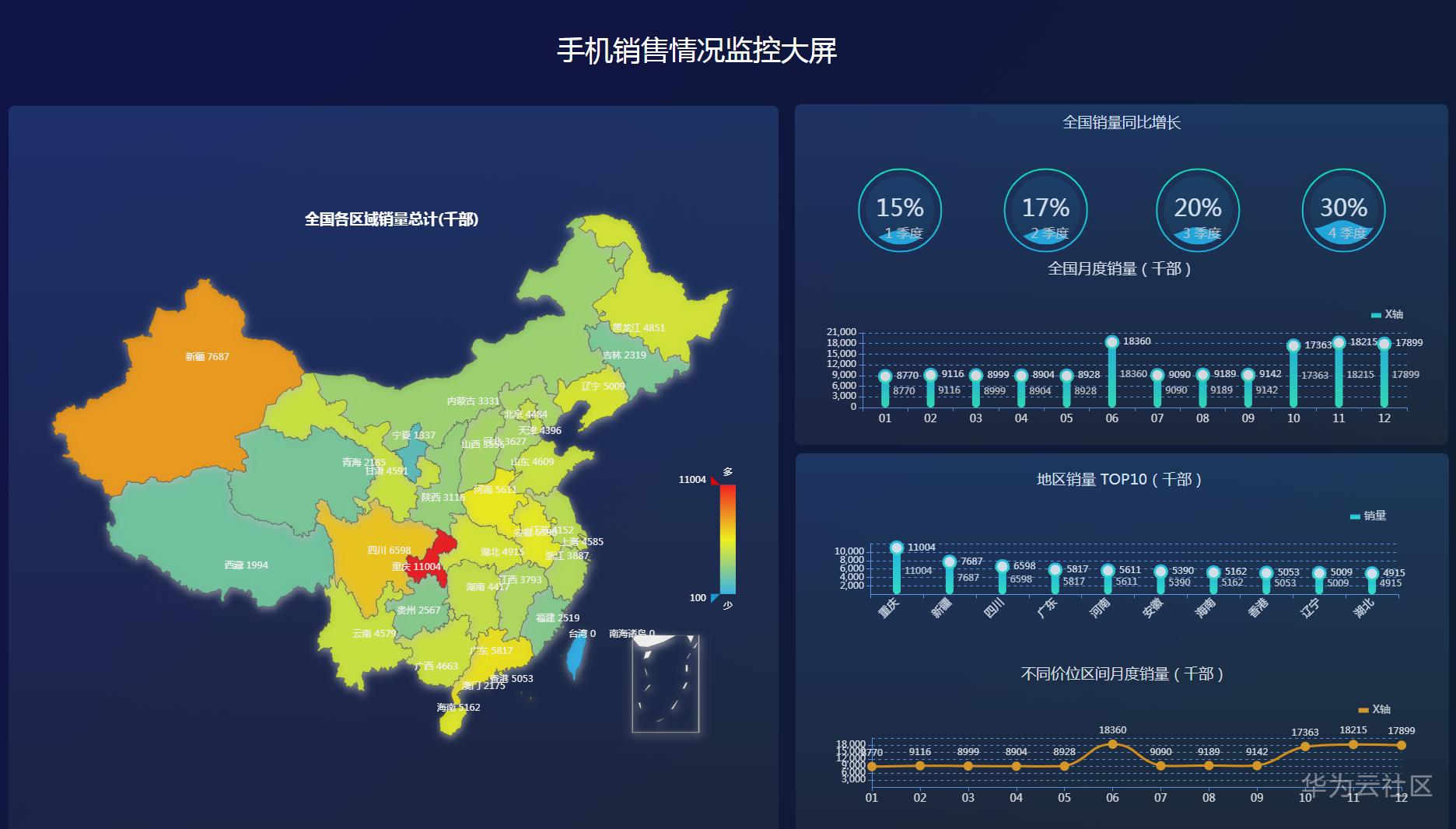

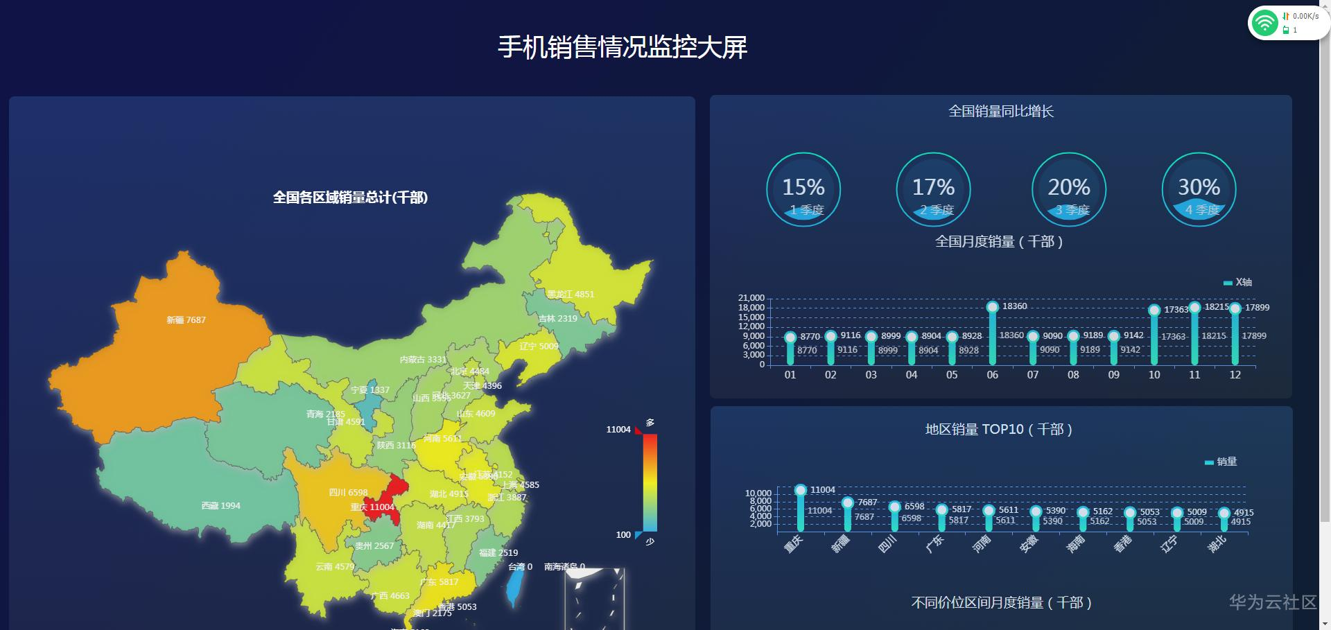

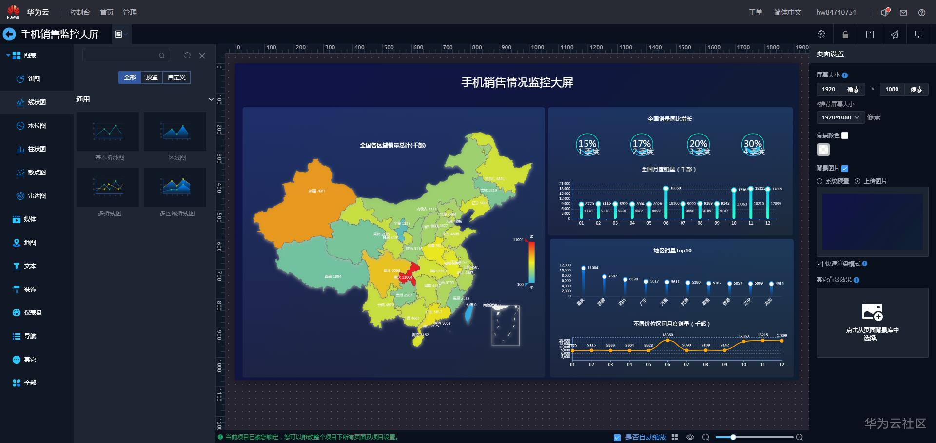

46.最后看一下整体效果,微调使其更具观赏性
47.单击保存图标,保存页面后,预览时按 F11 快捷键全屏浏览,防止显示不全或出现滚动条。

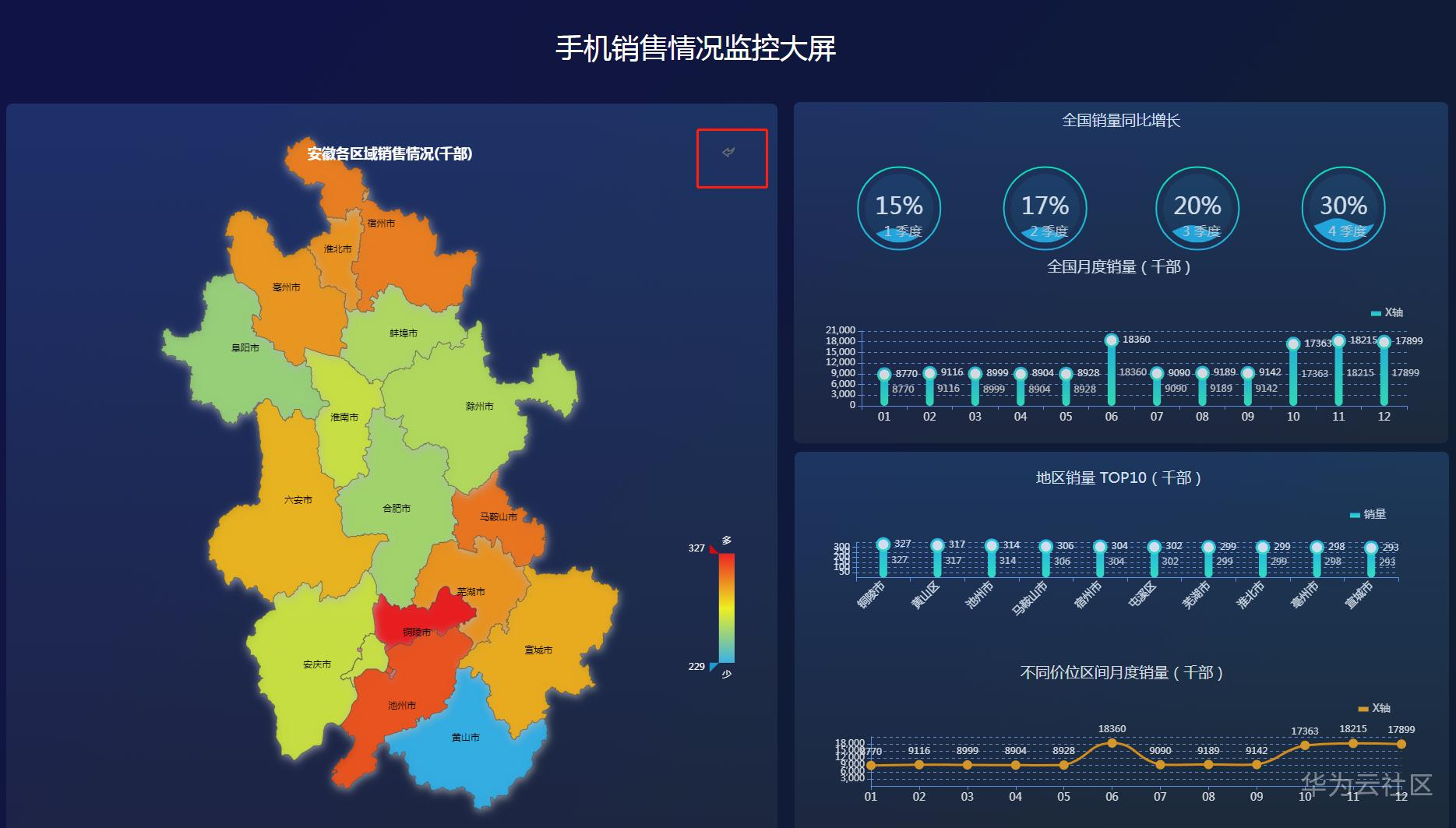

整体效果:
您也可以单击热力图中的某省,查看该省销售情况:
单击热力图右上角返回按钮,可以返回全国图。
如有不足,请多多指正,谢谢。
