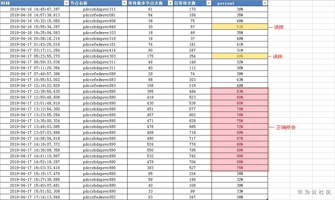

        Gauss DB中的等待状态视图pg_thread_wait_status可以显示每个实例上各线程的瞬时状态。通过深入分析其监控原理,结合现网的时间,我们发现通过该视图有效地发现响应慢的节点。平均低来讲,节点响应越慢,上面的等待事件就越多,二者存在正相关,因此可以通过查询该视图中各节点的等待事件数量来衡量节点响应的快慢。根据现网的经验,如果等待状态视图中等待的DN大多数是同一个节点上的DN,则这个节点大概率是慢节点。
        以图1所示的工行集群上的等待状态视图查询结果为例,890这个节点上的事件等待数量在连续多次查询中均为全网之冠,且占全网等待数量的比例在50%以上。最终硬件检测表明890节点确实存在硬件故障,导致运行缓慢。
        GaussDB的数据节点(Datanode)采用主备模式。如果一个物理机器上的Datanode全是备机,该物理机器并不会直接对外提供服务,也无法通过pg_thread_wait_status视图查询等待事件的数量。但是主DN需要向备DN同步日志。如果这样的“全备机”物理机器恰好是一个慢节点,由于同步日志缓慢,会影响主DN的性能。虽然主机上的pg_thread_wait_status视图等待数量会有所增加,但因为该物理机器对应的主DN被分散到多个物理节点上,单个物理节点上等待数量可能并不能达到阈值。针对这种情况,还需要对等待视图中主DN对应的备DN做进一步计算,间接得到“全备机”物理机器的等待数量。
图1.1 通过等待视图识别慢节点
        由于主备切换,数据倾斜等原因,集群中各节点的负载并不均衡,负载高可能也会造成节点响应缓慢。为了避免误报,需要消除负载倾斜对于亚健康节点识别的干扰。为了简化判断,我们进一步假定负载倾斜和故障不会同时出现在同一节点上。也就是说,如果一个节点的负载水平较高,响应慢被认为是正常的,不会被当成慢节点而告警。

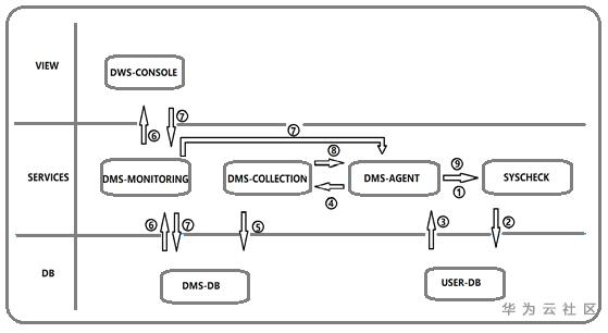

  • 方案整体架构设计
图 2.1 慢实例监控整体架构图
    整体方案属于慢实例检测端到端的新增项,并调用健康检查相关模块进行慢实例数据生产。
        ① dms-agent调用健康检查脚本并传入collection下发的配置参数,主要操作包括初始启动调用,以及进程中断重启调用;
        ② 健康检查脚本采集慢节点数据到用户数据库中
        ③ dms-agent通过查库获取相关数据
        ④ dms-agent根据dms-collection下发的上报频率进行数据上报
        ⑤ dms-collection接收dms-agent上报的数据进行dms数据库入库等。
        ⑥ dms-monitoring查询dms数据库获取慢节点数据展示到dws-console前端页面
        ⑦ dws-console通过dms-monitoring下发启停配置到dms-agent,并通过dms-monitoring将启停信息持久化到dms数据库中; dws-console通过dms-monitor持久化监控参数配置到dms数据库中。
        ⑧ dms-monitoring将修改后的配置通过grpc下发到dms-agent,dms-agent按照新的上报频率以及配置进行数据采集上报
        ⑨ dms-agent在配置更新后,按照新配置进行健康检查脚本的重启操作。

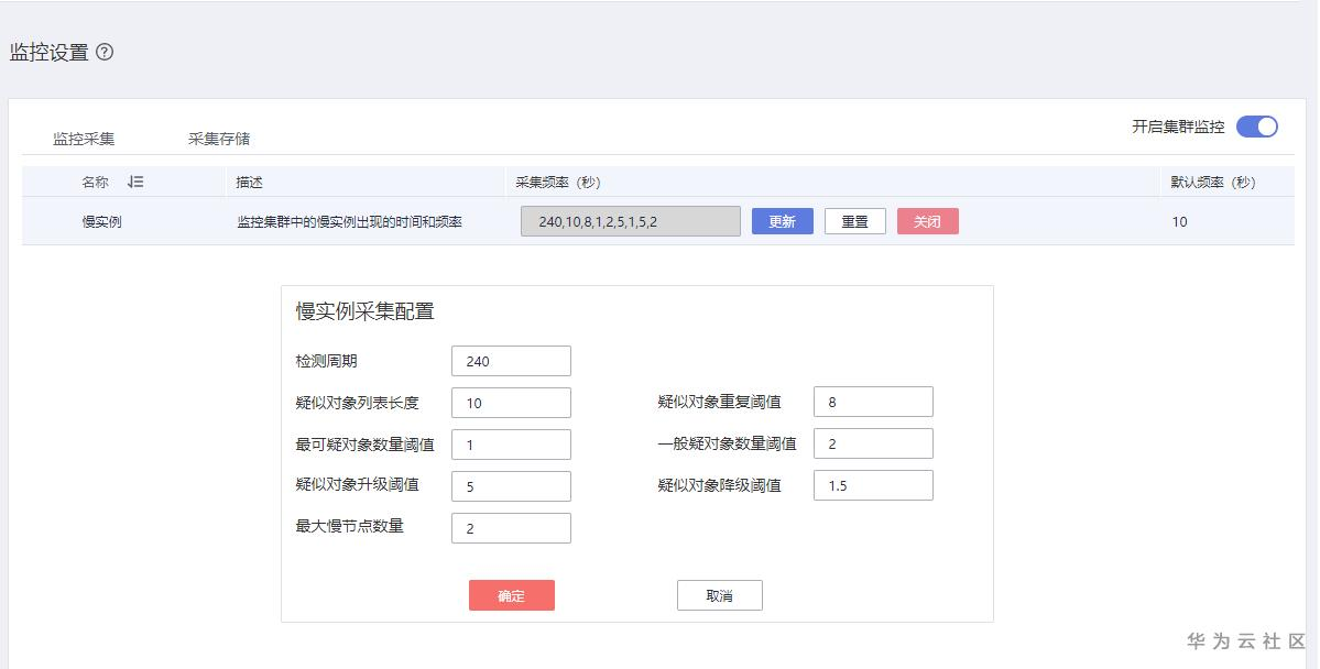

  • 慢实例页面配置
    可通过DMS监控配置页面对慢实例采集频率以及慢实例脚本各项参数进行设置,如下图所示
图4.1 慢实例页面配置

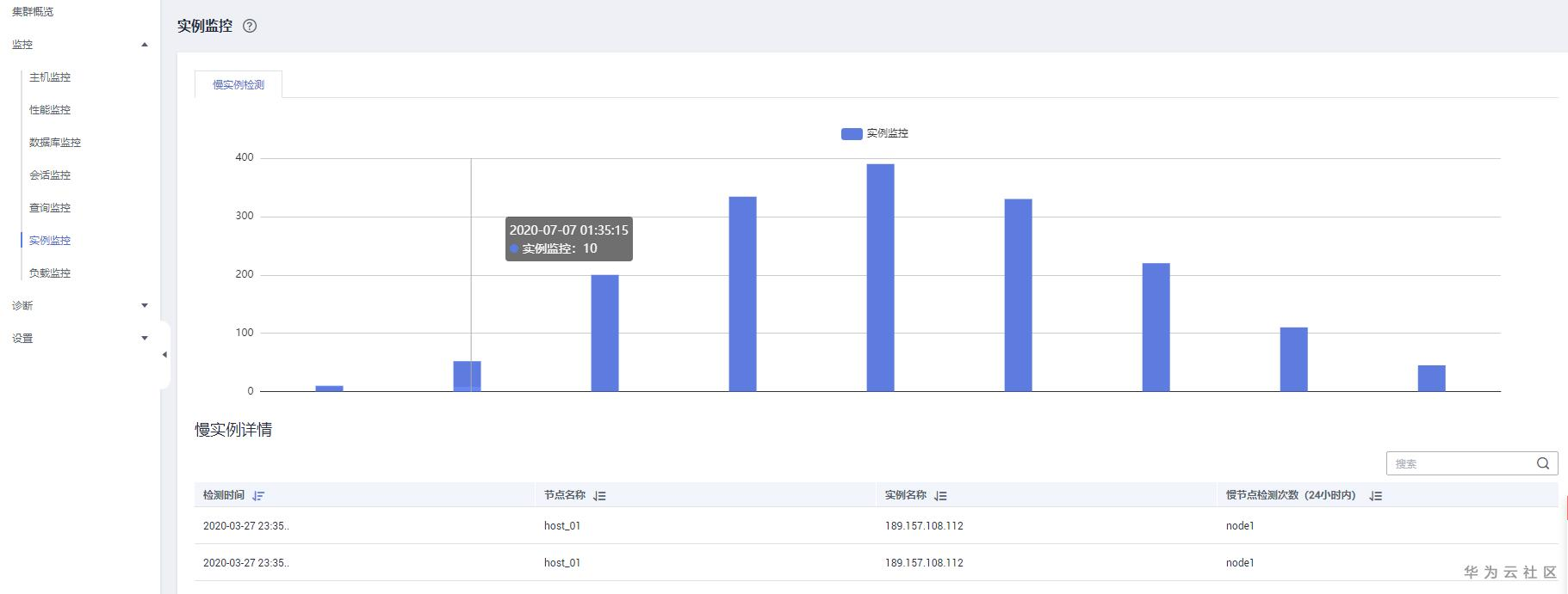

  • 慢实例时间线以及数量展示
    可通过DMS监控页面查看24小时内各个时间点的慢实例个数,如下图所示
图4.2 慢实例数据展示
  • 慢实例数据详情
    可点击任一条形图,展示当前时间点慢实例数据详情,包括检测时间、节点名称、实例名称、检测次数等,如下图所示
图4.3 慢实例数据详情展示
