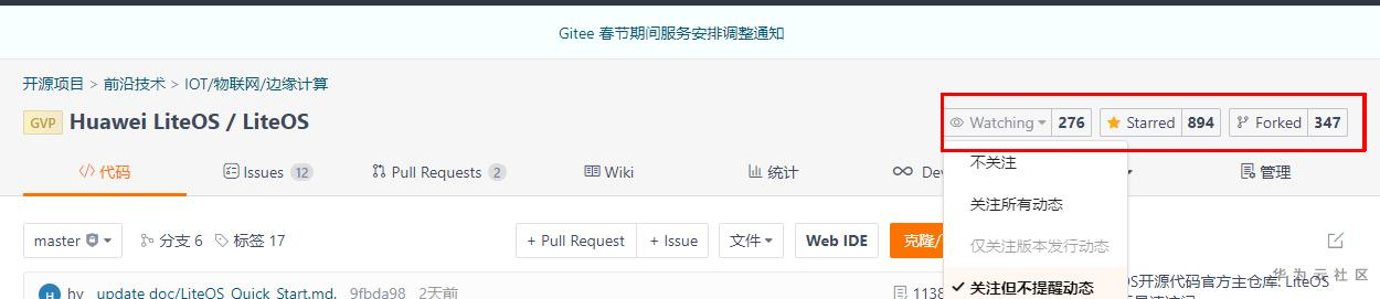

本文带领大家一起剖析了LiteOS信号量模块的源代码,包含信号量的结构体、信号量池初始化、信号量创建删除、申请释放等。感谢阅读,如有任何问题、建议,都可以留言给我们: https://gitee.com/LiteOS/LiteOS/issues 。为了更容易找到LiteOS代码仓,建议访问 https://gitee.com/LiteOS/LiteOS ,关注Watch、点赞Star、并Fork到自己账户下,如下图,谢谢。
LOS_STAR
