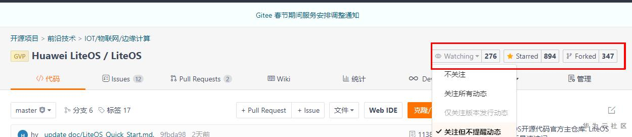

本文我们来一起学习下LiteOS互斥锁模块的源代码,文中所涉及的源代码,均可以在LiteOS开源站点https://gitee.com/LiteOS/LiteOS 获取。互斥锁源代码、开发文档,示例程序代码如下:
